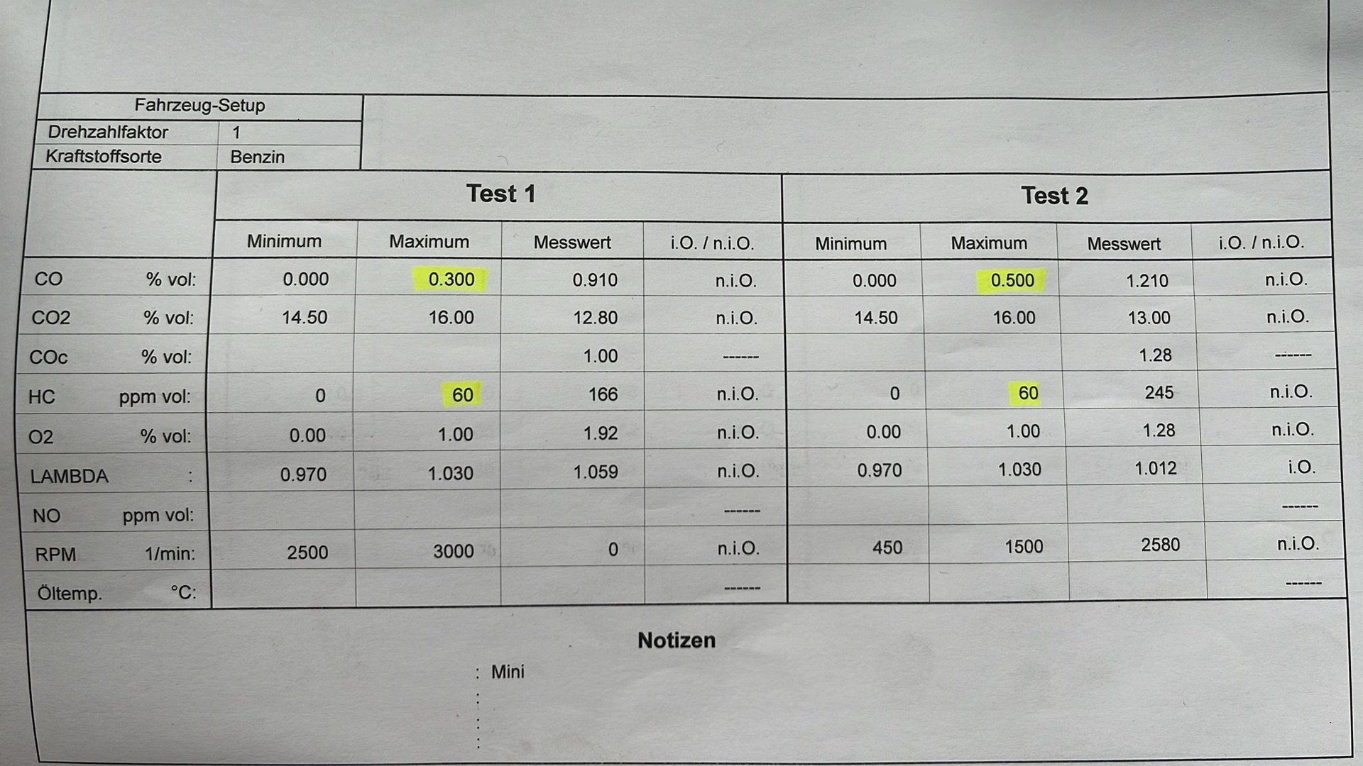

• Liebe alle,
    leider habe ich heute meine zweite HU- Abnahme nicht bestanden, mein Mini hat einfach zu hohe Abgaswerte.
    Mein Mechaniker meinte der HC wert und auch der Lambda-Wert sind gut, alle weiteren Werte sind deutlich zu hoch.
    Kann mir bitte mal wer sagen, wie hoch die Werte sein dürfen bei meinem 1,3i MPI Bj. 98
    LG und vielen Dank
  • Wenn lambda IO .. scheint der Mini zunächst sauber zu regeln … spricht eher „gegen“ den Kat…
    Frage: bist du den Mini vorher ordentlich warm gefahren …?

    Das "warm fahren ab Berg" könnte ggf. nicht gereicht haben!
    Damit ein Kat zündet und richtig arbeitet, braucht es erst einmal die Zünd-Temperatur und danach eine konstante Geschwindigkeit, damit er Zeit bekommt, zu arbeiten.
    Idealer Weise bei bereits betriebswarmem Motor auf der AB oder entsprechend freier Strecke kurz hoch beschleunigen und dann bei mittlerer Leistung die Drehzahl/Geschwindigkeit/Gaspedalposition möglichst konstant halten. Erst dann zündet der Kat und beginnt zu arbeiten.
    Ist natürlich nicht immer ganz so einfach :wink:
    Nur warm fahren und dann "im Stadtverkehr" ab zur AU, dort noch Wartezeit, geht meistens "in die Hose"... :confused:
    Wenn Lambda i.O. und der Kat neu ist, kann es (eigentlich) nur an zu niedriger Temperatur des Kats beim Test liegen... :wink:
    Gruß, Diddi
  • Dass Motor und Kat auf Betriebstemperatur sein müssen, wissen die Prüfer doch (hoffentlich).
    Bei unserem (Volvo) waren die Anzeigen auf dem Monitor jedes mal alle tiefrot (nach 25km Anfahrt), dann gab der gute Mann imme etwas Gas und die Zeiger sprangen nach 1...2 Minuten nacheinander in den grünen Bereich und es war gut.
    Bin gespannt auf das Prüfprotokoll...
  • ein Mechaniker meinte der HC wert und auch der Lambda-Wert sind gut, alle weiteren Werte sind deutlich zu hoch.
    Dazu noch zwei Fragen:
    1. Wie hat er festgestellt, daß Lambdasonde-Werte bzw. Sonde gut ist? Wie waren die Lambdawerte?
    2. welche „alle weitere Werte“ sind hier gemeint? Wenn klar ist, daß diese zu hoch sind, da kennt man doch die „richtige“ Werte, oder?

  • Hmmm,
    deine Aussage ganz oben...
    ...passt aber nicht zu den Daten auf dem Ausdruck...
    Im Test 1 steht hinter allen Werten n.i.O = nicht in Ordnung... Alle Messwerte sind höher als Maximom und CO2 niedriger als Minimum
    Im Test 2 steht einzig hinter dem Lambda Wert i.O. und alle anderen Werte wieder n.i.O... Wieder alle Messwerte über Maximum, CO2 unter Minimum und einzig Lambda im Limit
    Ich denke, da ist dein Mechaniker auf dem Holzweg... :wink:
    Gruß, Diddi
