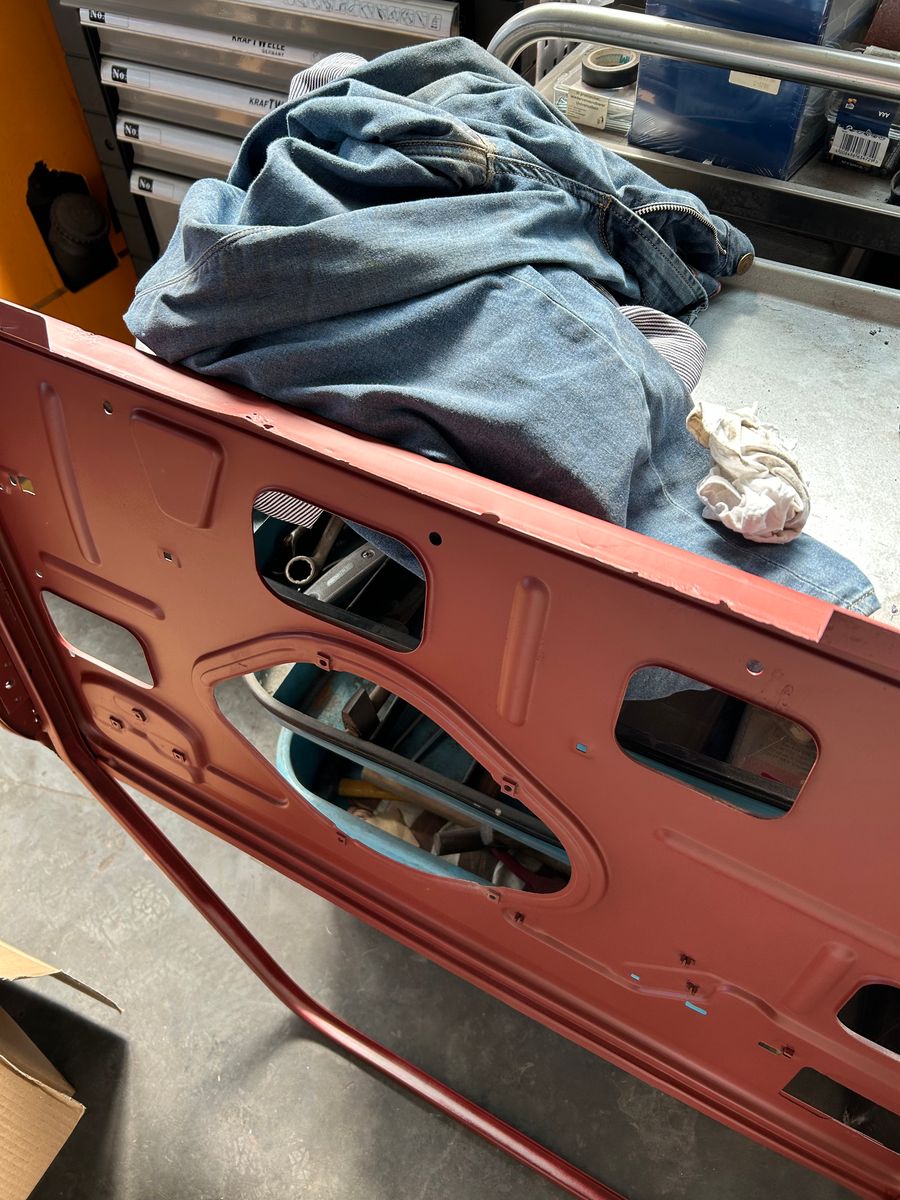

Wie auf einigen Bildern bereits zu sehen war, habe ich die letzten Wochen testweise die Türen montiert. Die Spaltmaße sind erstaunlich gut, da die Türen beide jedoch Arbeit an den Rahmen sowie neue Türhäute benötigen, mussten beide wieder runter.

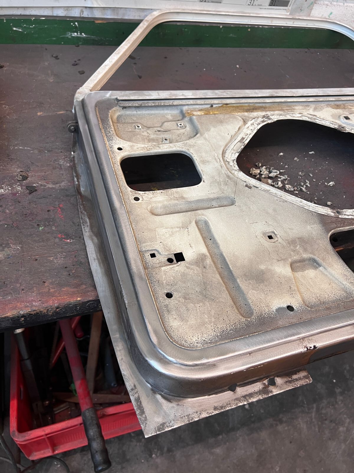

Angefangen mit der rechten Tür, der besseren der beiden, habe ich nach dem Entfernen der Türhaut den Rahmen entrostet. Dabei hatte sich der Rost primär am unteren Ende gesammelt, man kennt's.
Eine Runde mit der Reinigungsscheibe und etwas Feinarbeit mit dem Dremel später, bekam der Türrahmen vor allem auf der Seite zur Türhaut eine komplette Grundierung mit Rost-Stop, um zukünftigen Rost etwas zu erschweren. Eine vom Vorbesitzer rausgetrennte Stelle am Falz unten muss noch neu eingeschweißt werden, da noch einige Rostlöcher drin sind nehm ich wohl sogar etwas mehr Material ab.
Die Türhäute werden auf Anraten meines Karosseriebauers geklebt, das sollte zukünftig den Rost aus den Falzen raushalten und auch die Versiegelung einfacher machen, bevor beide Türen mit Hohlraumversiegelung geflutet werden. Dazu aber mehr, wenn es soweit ist.
