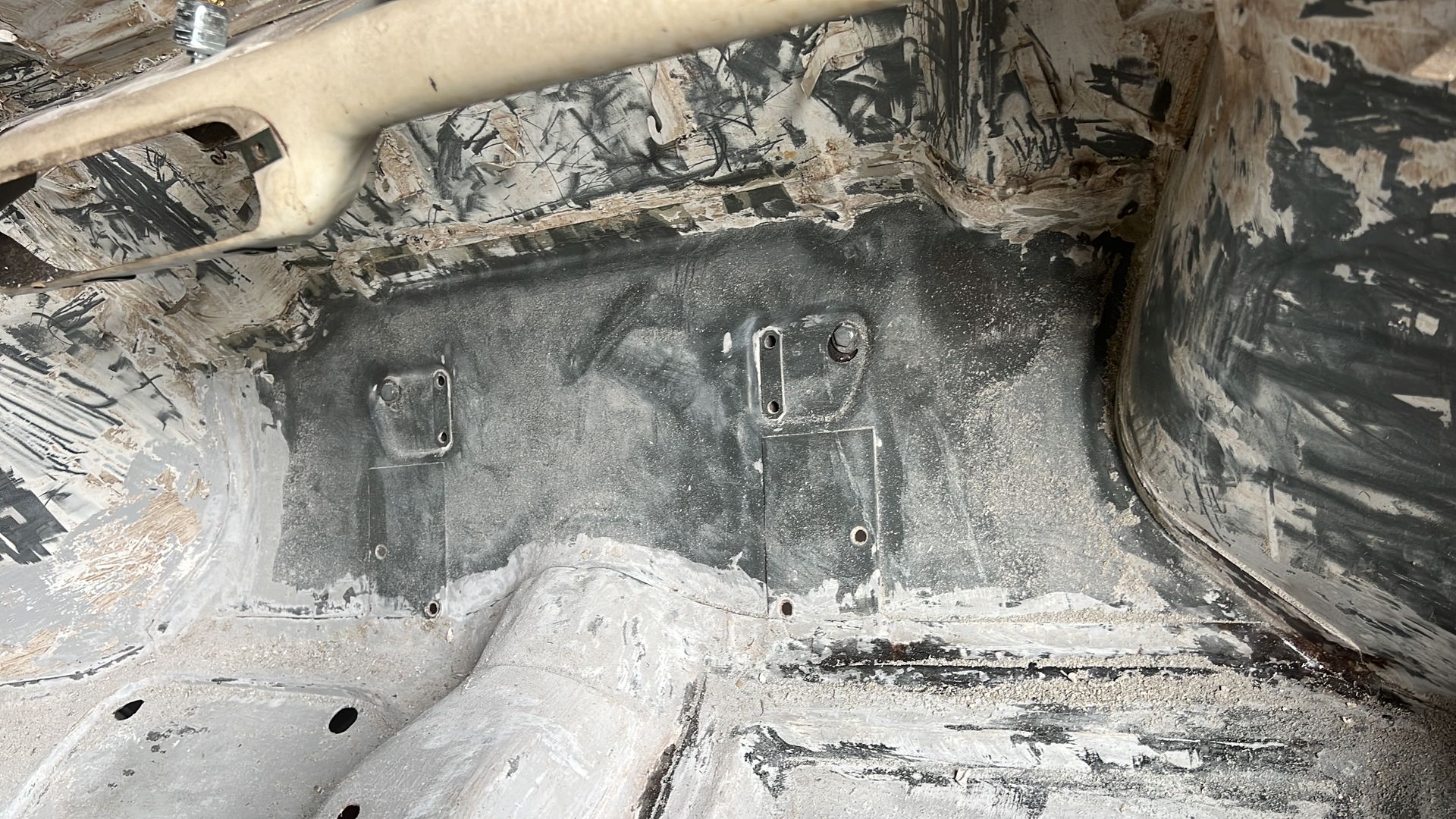

  • Wie gerade schon gespoilert wurde das gesamte Auto Stück für Stück vom Brantho Korrux befreit.
    Zuerst also einmal den gesamten Innenraum einpinseln, ein paar Stunden warten und dann das restliche Wochenende über mit Drahtbürste und Reinigungsscheibe den Rest entfernen. Dabei kamen einige Flecken Oberflächenrost zum Vorschein, Rostumwandler und Fächerscheibe erledigen den Rest. Unterstützt wurde ich dabei von meiner Freundin, die netterweise dabei geholfen hat das angelöste Brantho Korrux zu entfernen. Auch wenn das eine echte Sch...arbeit war freut sie sich schon darauf in Zukunft ebenfalls am Mini zu helfen!
    Im Motorraum das Gleiche nochmal, einige Ecken gefallen mir noch nicht ganz, die müssen allerdings auf die neue Lieferung Drahtbürstenaufsätze für den Dremel warten.
  • Und weil es so schön war noch einmal das gleiche Prozedere im Kofferraum.
    Eine fast schon angenehme Erfahrung war die Heckklappe. Da hier das Brantho Korrux im Gegensatz zur Karosserie nur dünn aufgetragen war reichte ein Durchgang mit dem Abbeizer und die weiße Pest fiel in großen Stücken zur Seite und offenbarte eine gut konservierte Heckklappe.
    Die übrigen Löcher werden vor der Montage selbstverständlich noch geschlossen.
