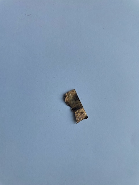

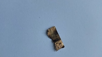

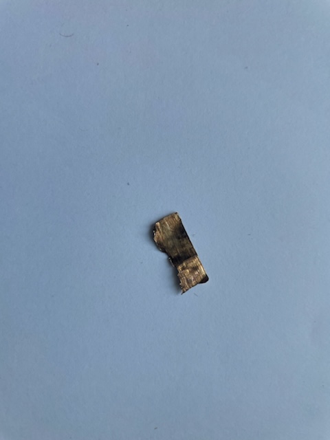

  • Gibt es denn das "Fundstück der Woche" noch?
    Also das Messingteil?
    Wenn ja, kannst du mal ein Bild (auf dem man was erkennen kann) hier einstellen?
    Gruss Andy
  • Autsch....
    Könnte aus dem Differential stammen.
    Gute Getriebe gibt es im Austausch bei Prostreet , einfach mal anrufen und beraten lassen.
    Gruss Andy
