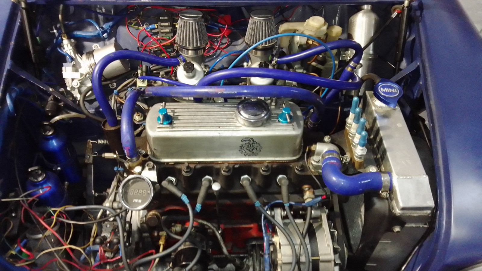

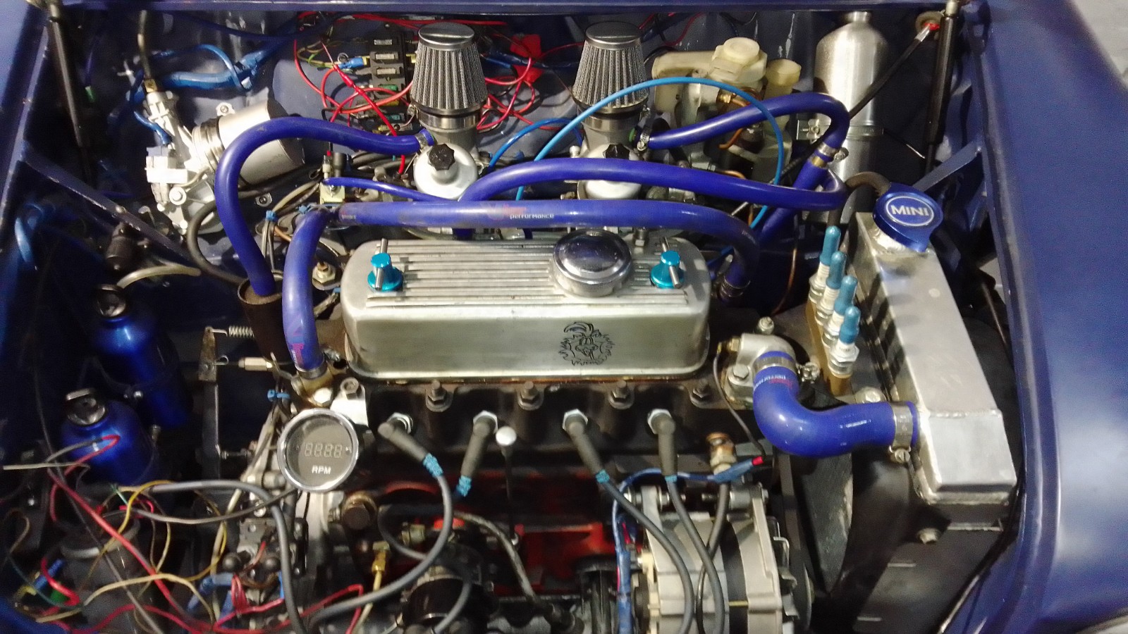

  • Das ist aber suboptimal gelöst…besser wäre eine Zusammenführung beider Dosen vorher und dann von da aus aufteilen auf beide vergaser, damit das ausgeglichen wird…man hat sich dabei was gedacht im Werk 😉
  • Kniddelfutt hatte ja eine PDF vom ADAC Oldtimer-Ratgeber angehängt. Da steht, dass die Kurbelgehäuseentlüftung bei Fahrzeugen vor dem 20.04.1973 ins freie gehen darf.
    Dieser Umbau, der bezieht sich darauf, richtig? Dann würde das doch eigentlich bei dem wegfallen, da er aus 01.1971 ist, oder?
  • Ja, das würde dann entfallen mit der Entlüftung in deinem Fall (hatte ich gar nicht beachtet 🫣🫣)
  • jetzt überlege ich grad nur, ob das auch noch zählt, wenn der Motor aus einem späteren Baujahr ist. hmm
    Wenn zählt das für das Fahrzeug als solches und du bist damit raus aus der Nummer 😉 Und so wie ich das auf dem Fito sehe, ist es ein 1275 A-Serie, also passt das doch eh.
