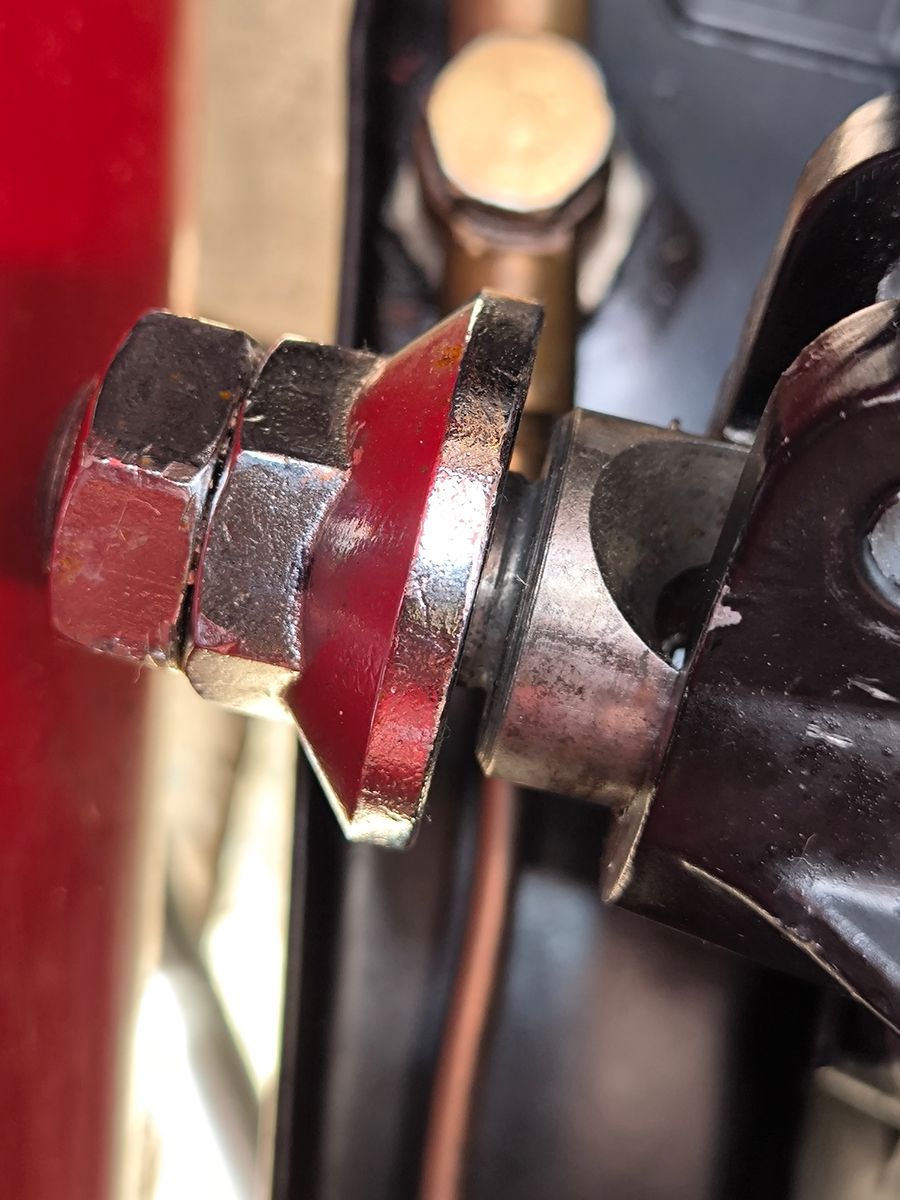

  • Hallo zusammen, bei meinem BJ. 92 1300 Vergaser Cooper sind die Gänge nicht mehr richtig reingegangen. Kupplung trennte nicht richtig. Da der Kupplungsnehmerzylinder unter der Gummimanschette nass war hab ich einen neuen bestellt. Hab ihn dann verbaut, mich aber gewundert, dass der Entlüftungsnippel weiter oben sitzt und Richtung Motor zeigt. Naja, nix dabei gedacht. Dann das System wirklich ausgiebig und korrekt entlüftet. Alle Tipps aus dem Forum beherzigt. Ergebnis: Kupplung schleift bei eingelegtem Gang. Wenn ich die Anschlagmuttern weiter vom Getriebe wegdrehe, dann kann ich mittels langem Rohr als Hebel den Kupplungsbolzen/ Stößel weiter ins Getriebe drücken. Und dann trennt die Kupplung auch. Mini lässt sich bei eingelegtem Gang und getretener Kupplung ganz leicht schieben. Ohne Hebel nur sehr schwer.
    Jetzt die Frage, kann es sein, dass ich einen Pre Verto Kupplungsnehmerzylinder erwischt habe und der , ich sag mal" weniger Weg macht" als ein Verto Kupplungsnehmerzylinder?
    Danke für euer geschätztes Feedback
    Grüße Andi

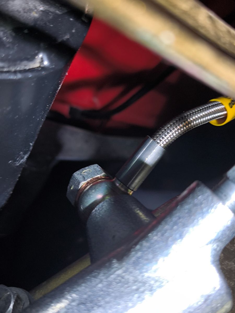

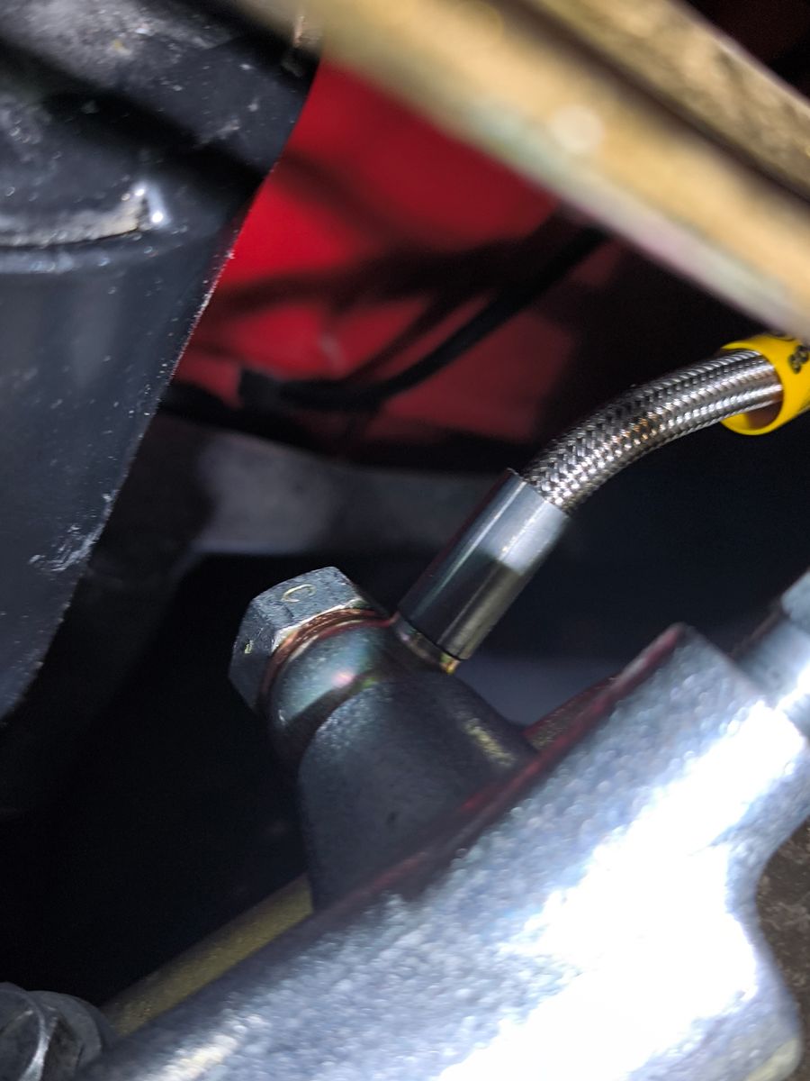

  • Ah, guter Hinweis. Also ich habe mit Hohlschraube und Schlauch mit "Oesenring"

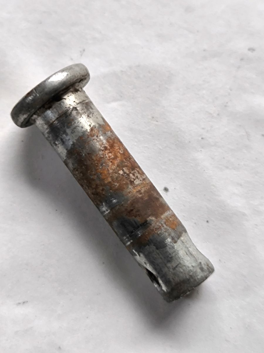

  • Aber warum wird der Ausrückkolben nicht weit genug Richtung Kupplung gedrückt? Kupplungsgeber inkl. Pin ist relativ neu, Langloch oder eingelaufener Pin eher auszuschließen.
    Glaube auch nicht, dass noch Luft im hydraulischen System ist
    "Alle sagten: Das geht nicht. Dann kam einer, der das nicht wusste und hat's gemacht."

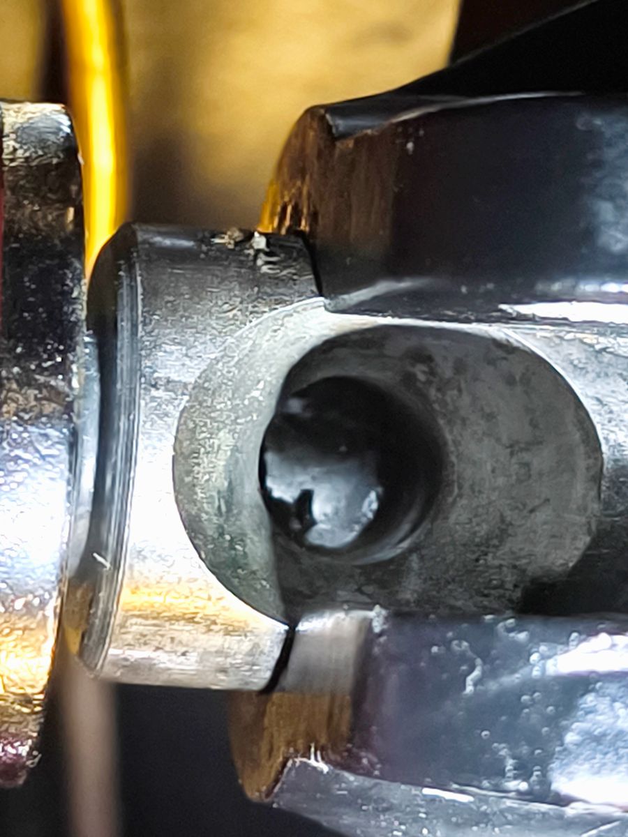

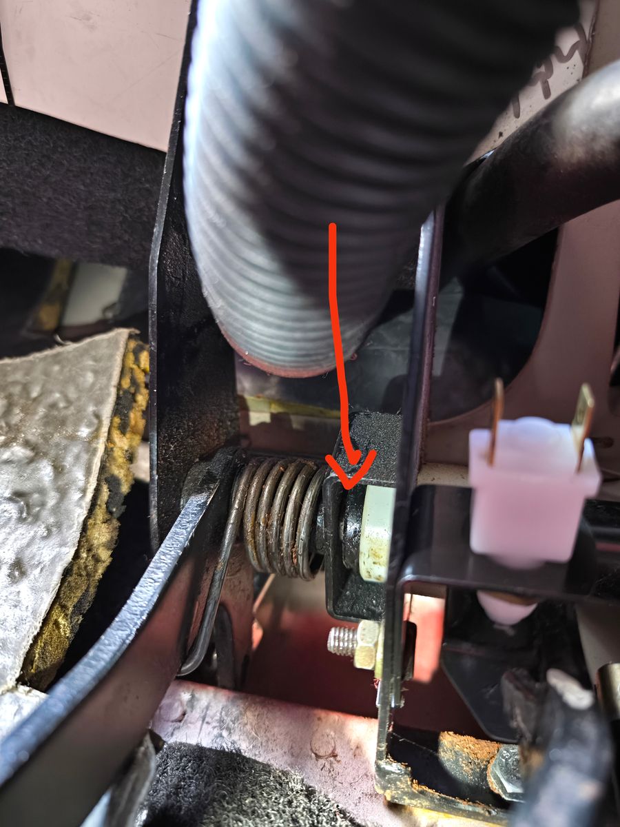

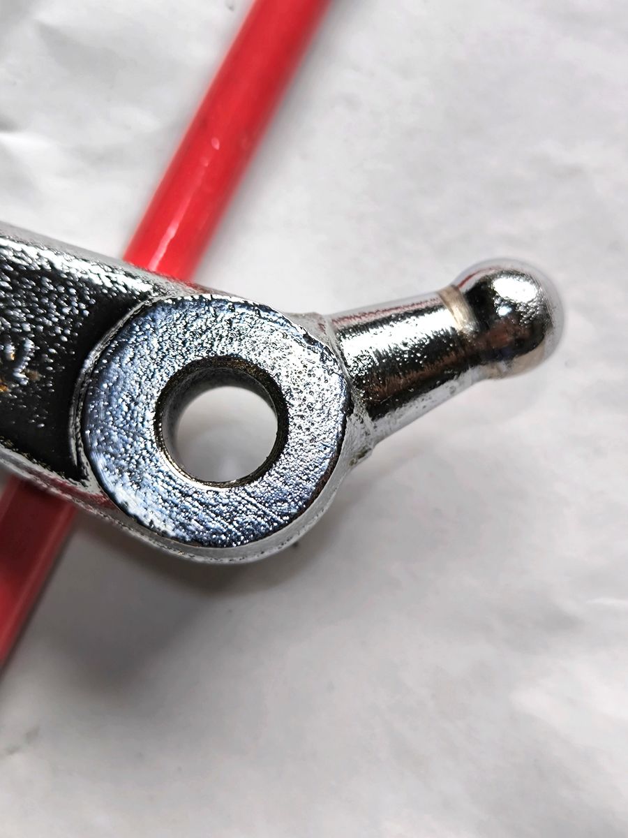

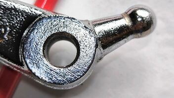

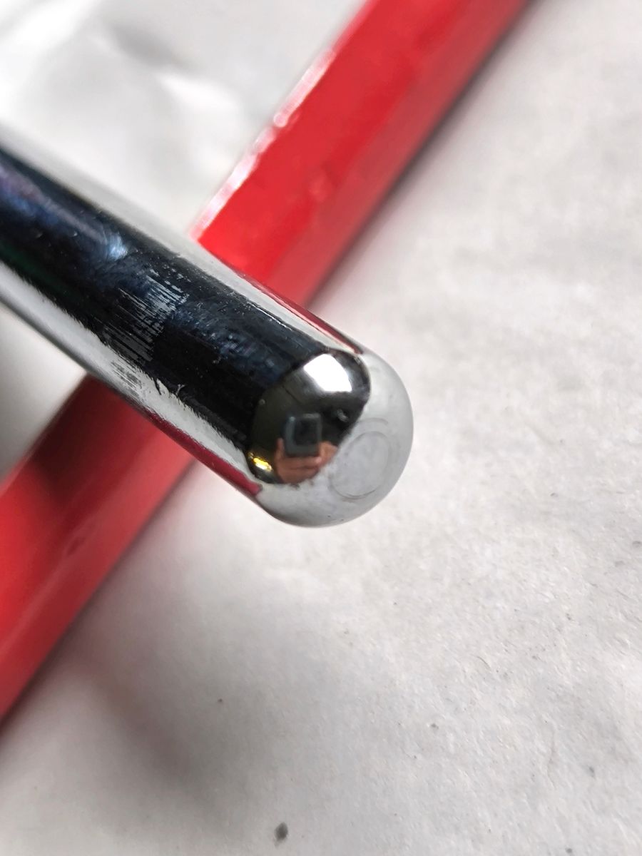

  • Hebel am Kupplungsdeckel abgenutzt oder das Loch im Ausrückbolzen auf dem das Lager ist ausgenudelt ..
    Ist das Blech auf dem der Zylinder sitzt fest und auch die Schraube unten mit der Abstandshülse dran ... Wichtig mit Hülse !
  • Muss ich mir alles genau anschauen. Den Hebel bekomme ich ja relativ schnell demontiert. Hat man dann auch Einsicht in das Auge vom Ausrückbolzen?
    Das Blech ist fest, ja. Das mit der Abstandshülse prüfe ich noch. Komme heute leider nicht dazu. Melde mich wieder! Danke für den Input
  • Für was ist die Abstandshülse eigentlich zuständig?

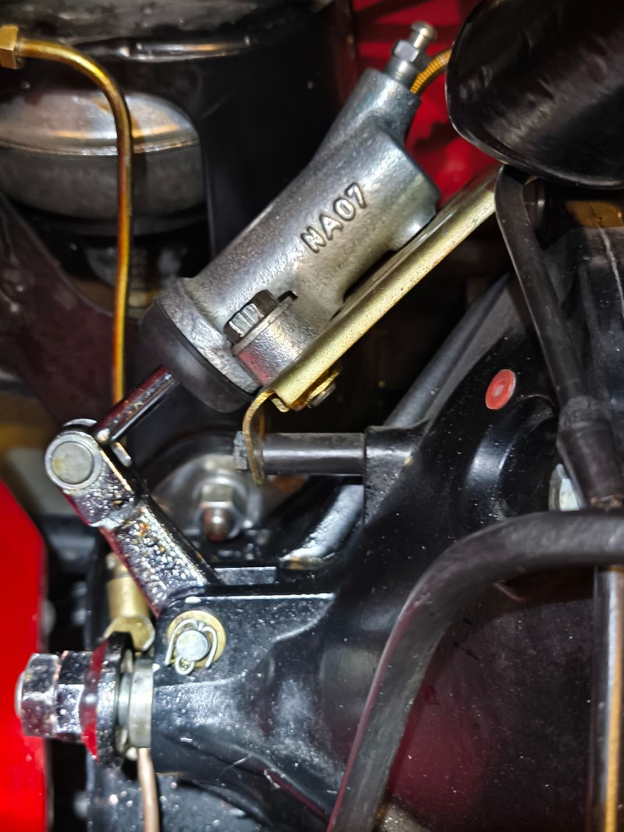

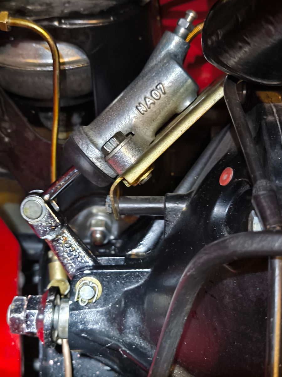

  • Auf dem Bild kann man auch ganz gut den Kupplungsnehmerzylinder mit dem Entlüftungsnippel oben rechts sehen. Hat aber dennoch den Anschluss mit Hohlschraube und auch die passende Bohrung im Zylinder.
  • Also ich find A Kupplungszylinder bei A+ und umgekehrt besser weil einfacher zum hinkommen beim Entlüften.
    Ob Holschraube oder Schlauch direkt ist das selbe Gewinde, nur bei Metro Kupplungszylinder ist die Bohrung größer
    Auf Erfahrung vertrauen
  • Na das sieht aber nach A aus und und es ist eine Verto Kupplung
    Ob das zusammenpasst bin ich mir nicht sicher ... Hat ja nen Grund ob A oder A+ Zylinder.
    Anderer Kolbendurchmesser und schon hast das Problem.
    Ich würde nen passenden reinbauen und schauen
  • Die waren alle 22,2. Wäre ja schön wenns die in andern Durchmessern gäbe dann könnte man recht einfach bei einem von beidem das Spiel ausgleichen.
  • Da hat der Michael Recht. GSY118 besorgen und einbauen. Jetzt ist GSY110 A-Serie verbaut .
    Wobei der Kolbendrm. Gleich sein soll, aber der Hub als solches ggfs anders und schon geht das Theater los
  • Okay, jetzt nochmal von vorne. Meister- Mini du sagst es ist egal ob A oder A+ Kupplungsnehmerzylinder verbaut wird da bei gleicher Bohrung von 22,2mm der Hydraulische Weg gleich ist, oder? Schon Erfahrungen mit Mischverbau gesammelt?
