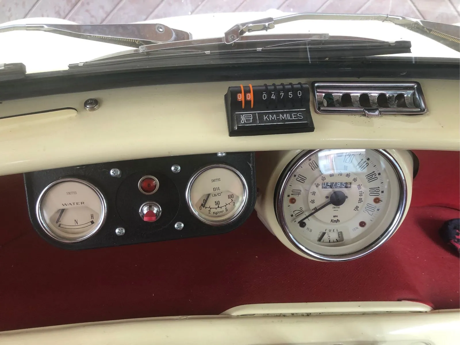

  • Da Mini (zumindest meiner) keinen Tageskilometerzähler hat, wird nach dem Volltanken damit Kilometerstand erfasst…die Reichweite der Tankfüllung kenne ich….

  • Nach dem Volltanken wird damit Kilometerstand erfasst…die Reichweite weiß man mit der Zeit :wink:

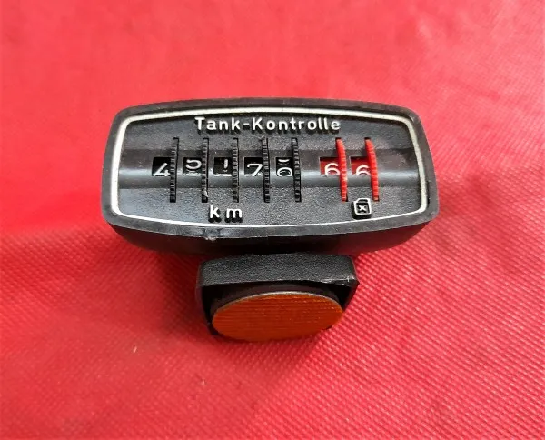

    Hallo Simon,
    gibt es (fast) überall in unterschiedlichen Ausführungen….z.B. hier:
    Oldtimer Kilometerzähler KM | Kaufen auf Ricardo
    Startpreis: CHF 5 | Zustand: Gebraucht | Oldtimer Kilometerzähler KM in Ufhusen online kaufen auf Ricardo | Meilen mit Drehrädern Breite 48 mm Höhe 34 mm
    www.ricardo.ch
    oder hier:
    Kilometermerker Tageskilometerzähler | 96021
    Wir freuen uns, Ihnen unseren Kilometermerker Tageskilometerzähler vorstellen zu können. Dieses innovative Produkt bietet eine ideale Lösung, wenn Ihre…
    francetec.de
    Und noch eine Anmerkung: diese „Geräte“ sind unschlagbar genau! :wink:

  • Seit nun über 50 Jahren benutze ich diese Version. Mir ist wichtig das auch "Miles" drauf ist. Das erspart lange Umrechnungen km zu miles. :rotfl:
  • Ich hätte gern genau den ersten von dir verlinkten. :wink: Bin noch nicht fündig geworden.
  • Ich habe diesen als Beispiel verlinkt; scheint mir recht teuer (…weil noch aus der DDR-Bestände eines VEB?).
    Diese „Geräte“ gibt es deutlichst billiger…
