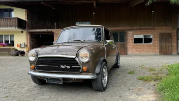

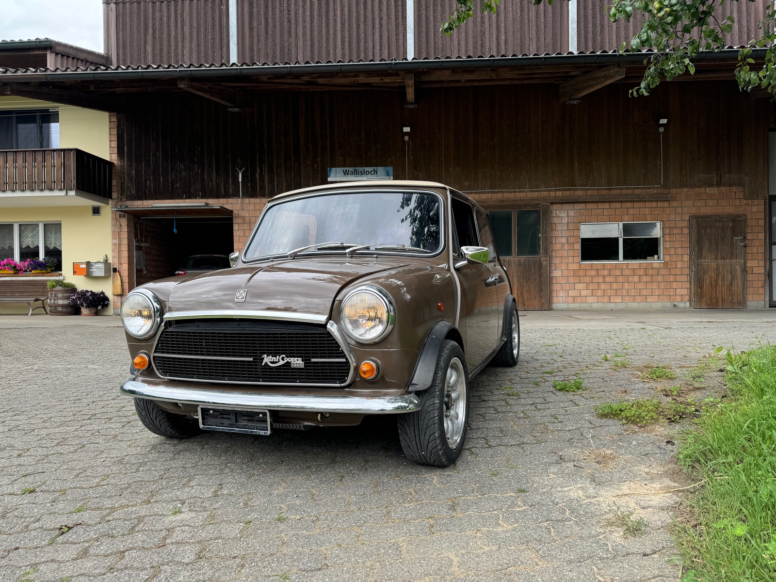

    Nach langer Abwesenheit melde ich mich mit einem neuen Projekt.
    Ich konnte vor gut 2 Jahren ein Projekt übernehmen. Dabei handelt es sich um einen Innocenti Copper 1300 aus 1974. Der Vorbesitzer hat das Auto 1993 bereits als Projekt gekauft und mit der Restauration angefangen. Dabei bekam der Inno eine neue Mk4 Karosse und sonst noch sehr viele Neuteile, welche es zum Teil heute nicht mehr gibt.
    Als der Vorbesitzer dann realisiert hat, dass er das Auto nicht mehr fertigstellen wird, hat er es nach ca. 18 Jahren Standzeit an mich verkauft.
    Ich bin nun in den letzten Zügen zur Vollendung des Projekts. Zumindest für die MFK.
    Doch leider bringe ich den Motor nicht zum sauberen Lauf.
