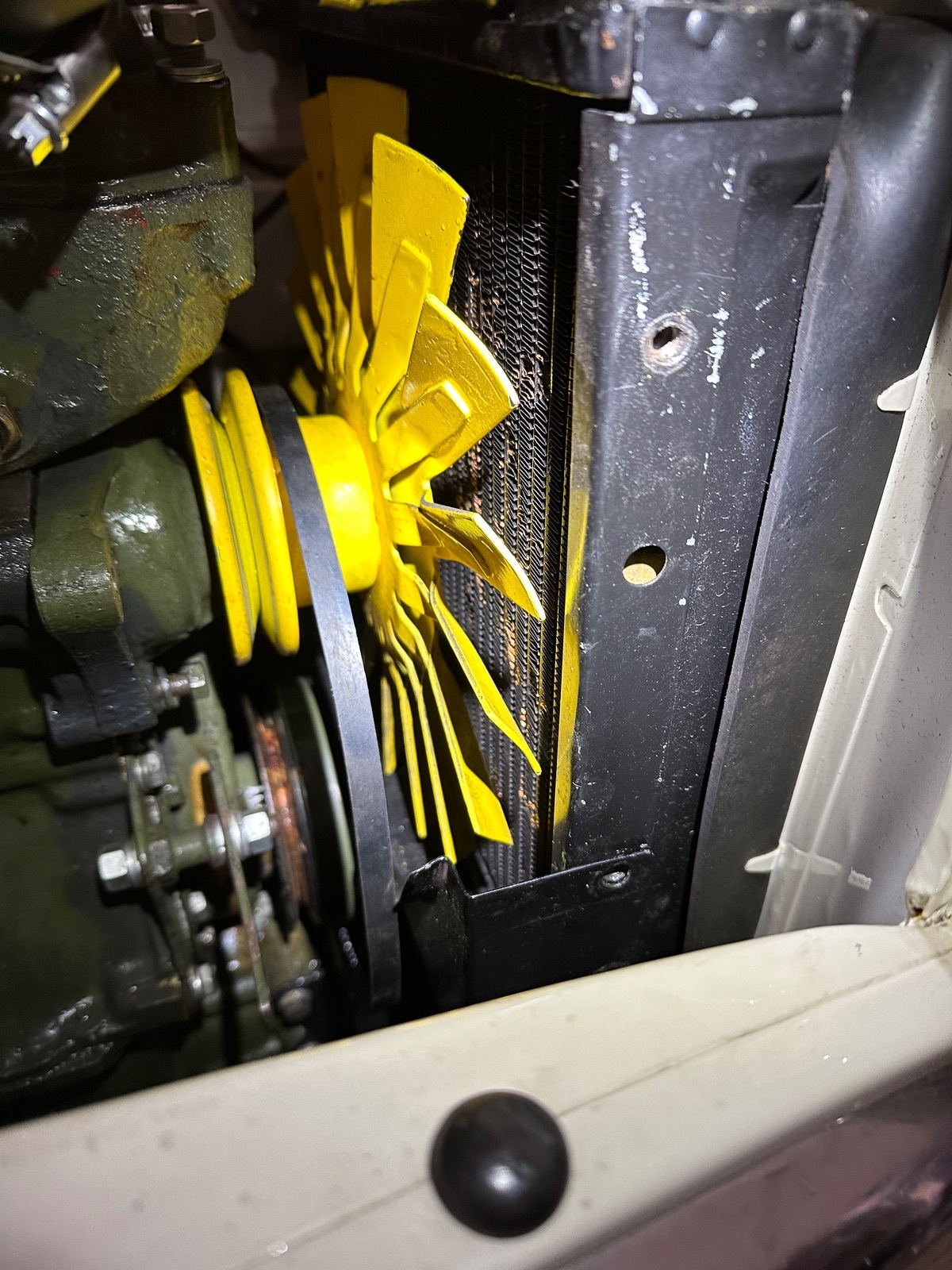

    Ich wollte mal eben den alten Kühler aus und den neuen einbauen.
    Habe einen Ipra neu aufbauen lassen.

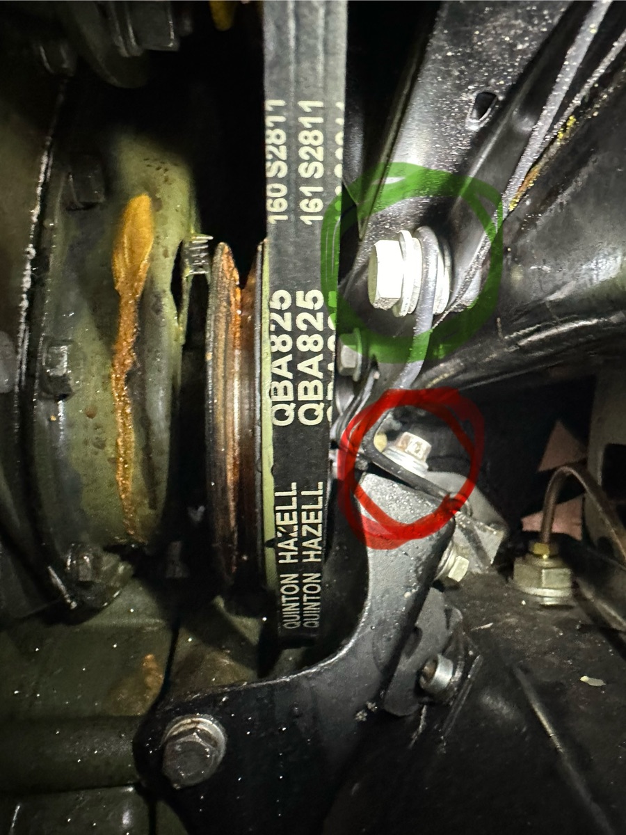

    Jetzt ist da der Kasten in dem der Ventilator eingebettet ist. Da sind nur 4 Schrauben die den Kühler halten.
    Oben den Schlauch zum Thermostat bekomme ich ja ab. Denn den Bypass zur Heizung ab und die Schelle zur Wasserpumpe.
    Muss die Lüfter Einhausung noch gelöst werden?
    Aber wie bekomme ich den Schlauch unten ab“?
    An die Schelle komme ich noch ran. Ist gelöst.und wenn das Rad runter ist, dann sehe ich ihn von außen.

    Musst schauen daß den Rahmen abschraubst, drei Schrauben gehen ja noch aber die hintere unten :madgo:
    Oder alles komplett raus da muss aber erst Mal an die Schrauben unten am Kühlerhalter rankommen ...

    Die hintere untere war nicht das Problem.
    Da ja noch die Kurbelgehäuseentlüftung direkt am Schlauch sitzt ist das schon knackig eng.
    Also dann schraube ich die Einhausung des Ventilators noch ab und schiebe sie Richtung Motor. In der Hoffnung, dass ich dann den Kühler komplett mit Schlauch nach oben raus bekomme.

  • Puh….er ist raus.
    Gemeinsam sind wir stark.
    Die Schläuche gingen besser ab als erwartet.
    Dann den Kühler nach oben raus…..Pustekuchen.
    Erst noch das „nicht“ geteilte Blech (Umrandung um den Lüfter) gelöst.
    Dann hing der Stutzen unten fest. Ging nicht über die Umrandung im Kotflügel.
    Geflucht….nochmals geflucht….Luft geholt und dann die Eingebung gehabt das Auto mal höher zu heben und mit eine Holzlatte von unten den Kühler an der Ecke wo der untere Stutzen ist etwas in die Umrandung am Kotflügel zu drücken….
    Geschafft

    Letztendlich von unten mit einer Holzlatte den Kühler schräg nach oben in den Kasten gedrückt und gut….(geht nur mit 2 Mann)
