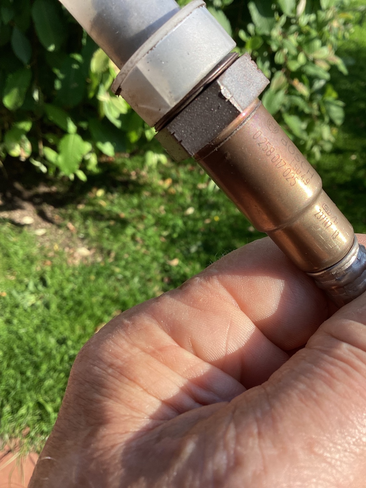

    Wer betreibt eine Innovate Lambdaanzeige mit LSU 4.9?
    Ich bräuchte die (Bosch) Teilenummer ..
    Entweder meine LSU 4.9 ist defekt .. oder es herstellerspezifische Unterschiede der Sonde..

  • Fehler E8
    Gerät ohne Sensor einschalten (30s)
    Gerät ausschalten (30s)
    Sensor anschließen und Gerät einschalten
    Heat Funktion geht an .. Dann Cal ..dann Fehler E8
    Sonde wird an der Umgebung … handwarm ..

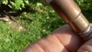

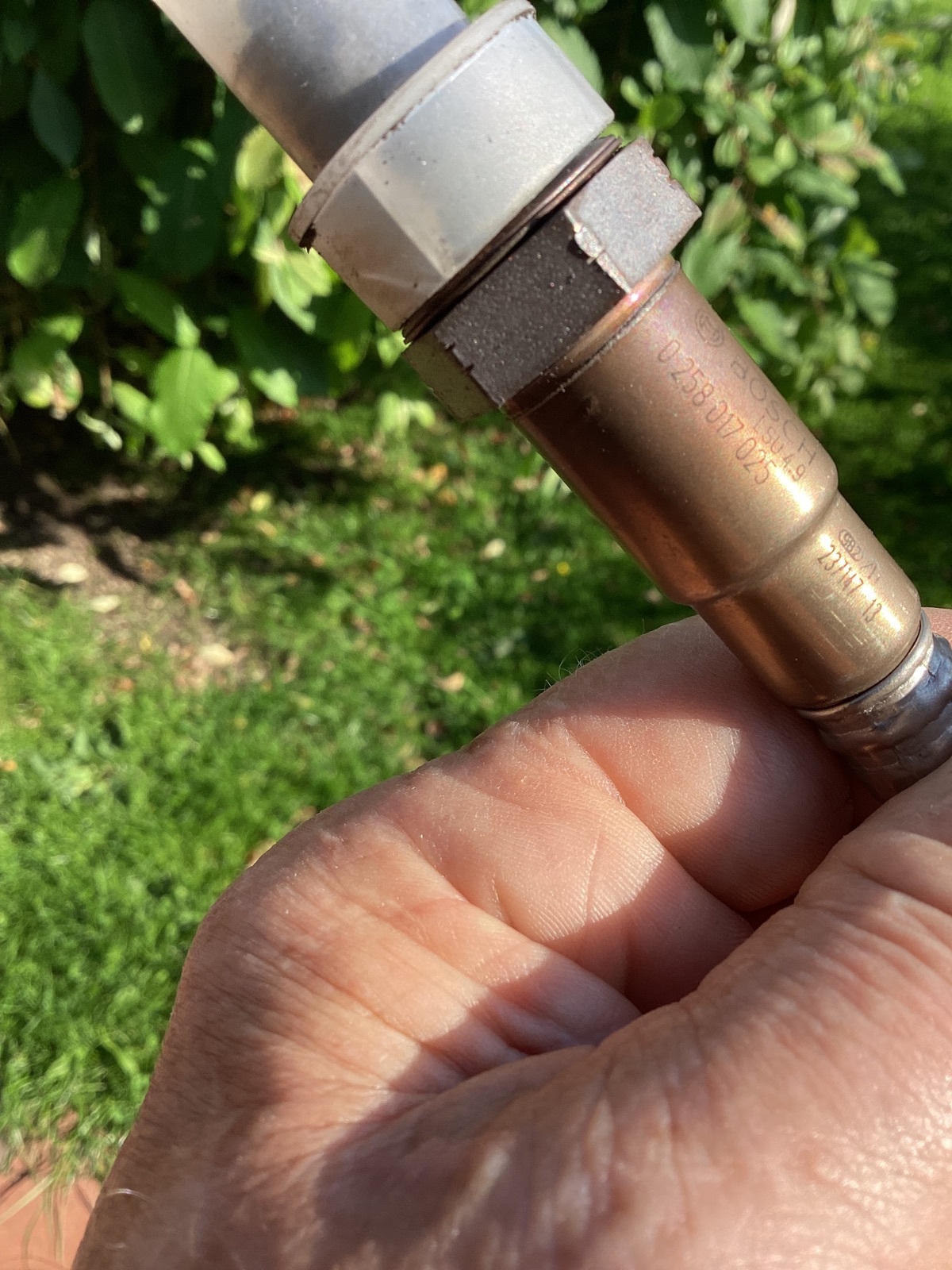

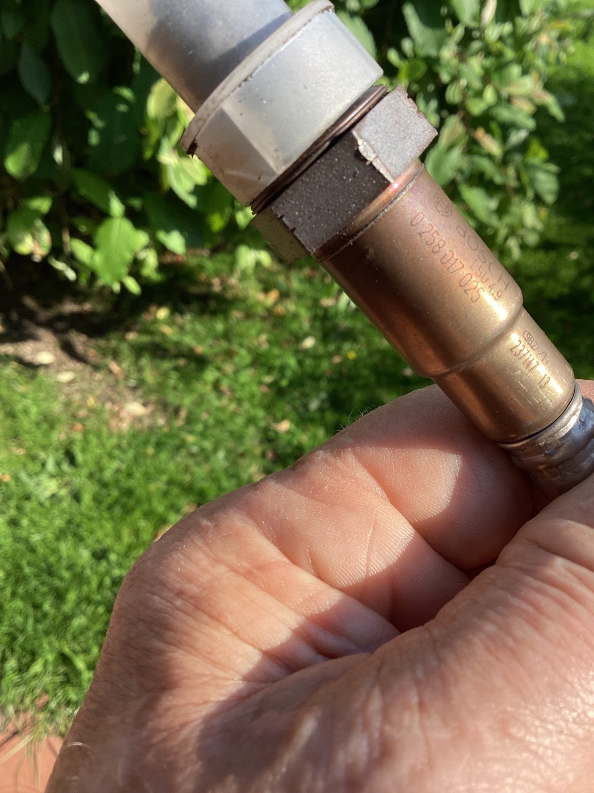

    Ich hab ebenfalls 0 258 017 025 .. eigentlich in neu ….
    Einmal editiert, zuletzt von lüdder (22. Juni 2024 um 19:40)
  • Sonde Typ 0 258 017 025 funktioniert jetzt auch bei mir .. erste war / ist offensichtlich defekt
