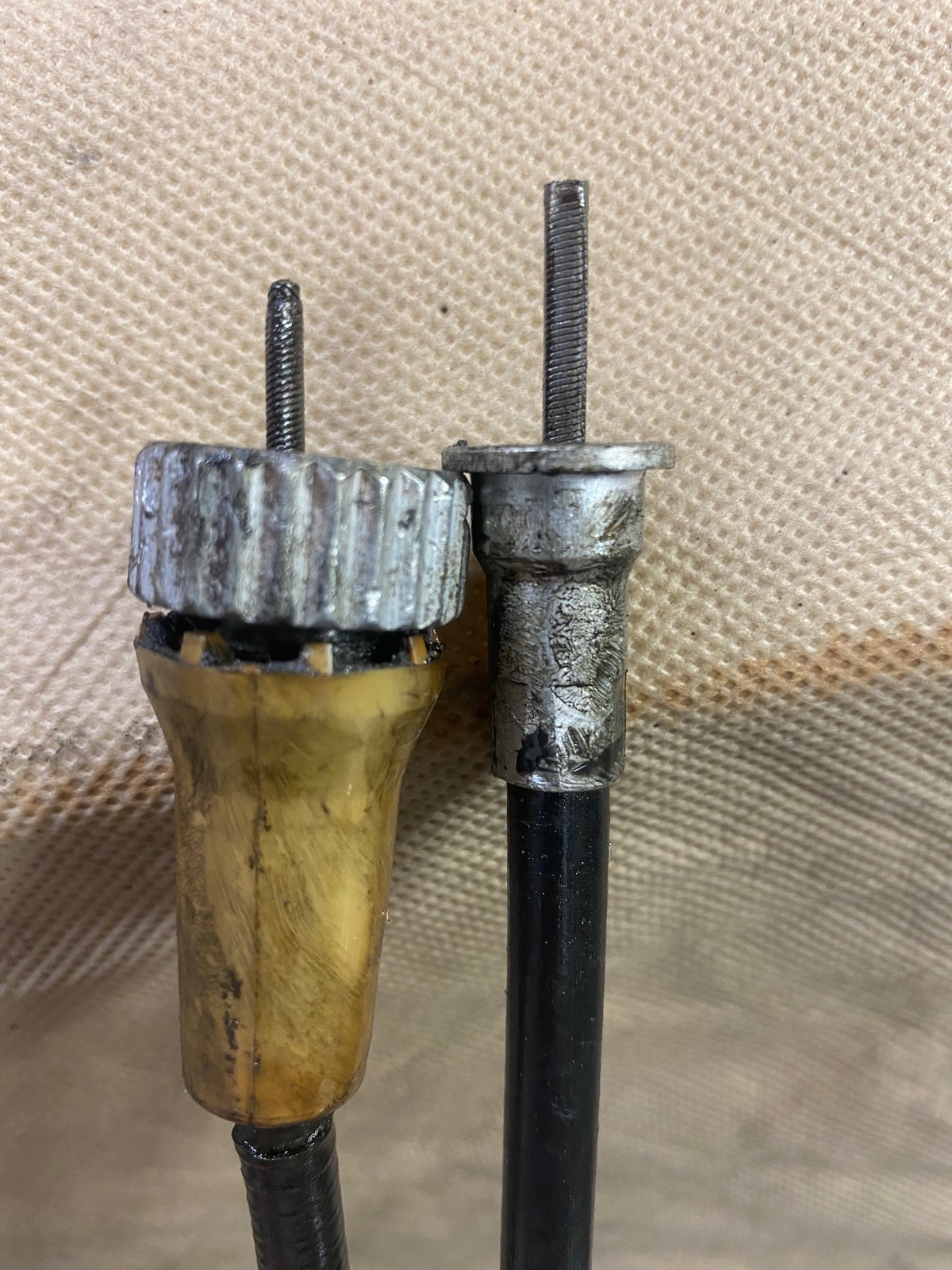

• Gleiche bei mir gewesen ...
    Bissel abfeilen und dann passt das ..
    Hast ja auch daß Antriebsritzel raus da kannst das ja nun anpassen.
    Schau mal ob das auch noch 4e kig ist und nicht verzogen wo die Welle reinkommt
  • Ich hatte es geahnt…englische bzw chinesische Fertigungstoleranzen 🫣😖
    Albrit? China … hmmm
    Jetzt passt sie in den Vierkannt . Jetzt alles wieder rein bekommen . 🥴🥴🥴🥴

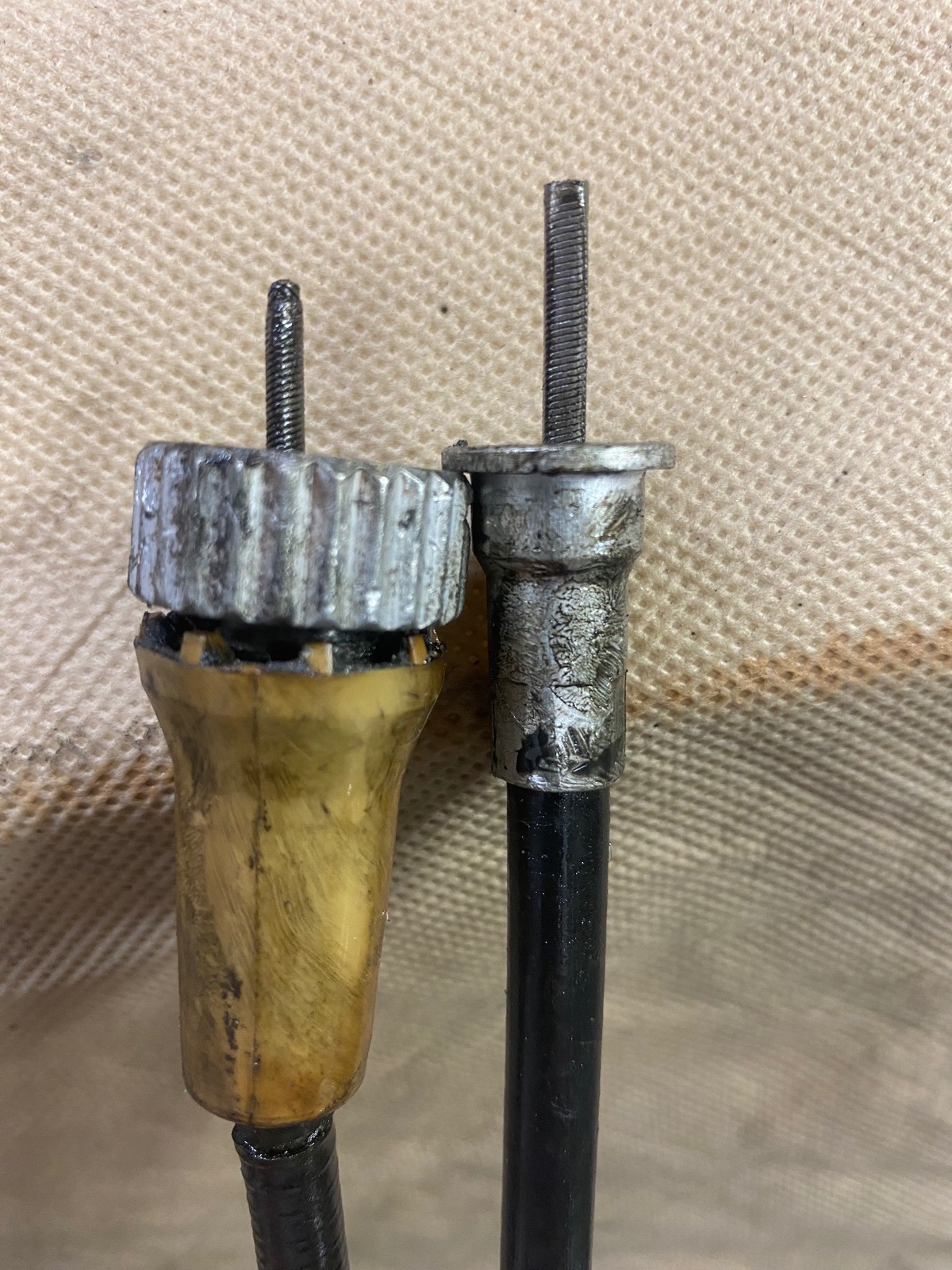

    Ja war raus und schön eckig hab sie schön angepasst die Welle jetzt passt sie gut rein. 😂
  • Bitte gern geschehen. 👍 Damit hast du schon mal eine der besch******* Arbeiten am Mini gemeistert. 😅😅😅 Gibt nicht vieles was schlimmer ist
