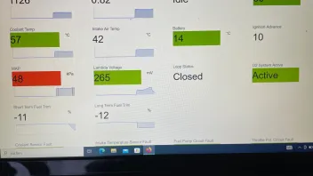

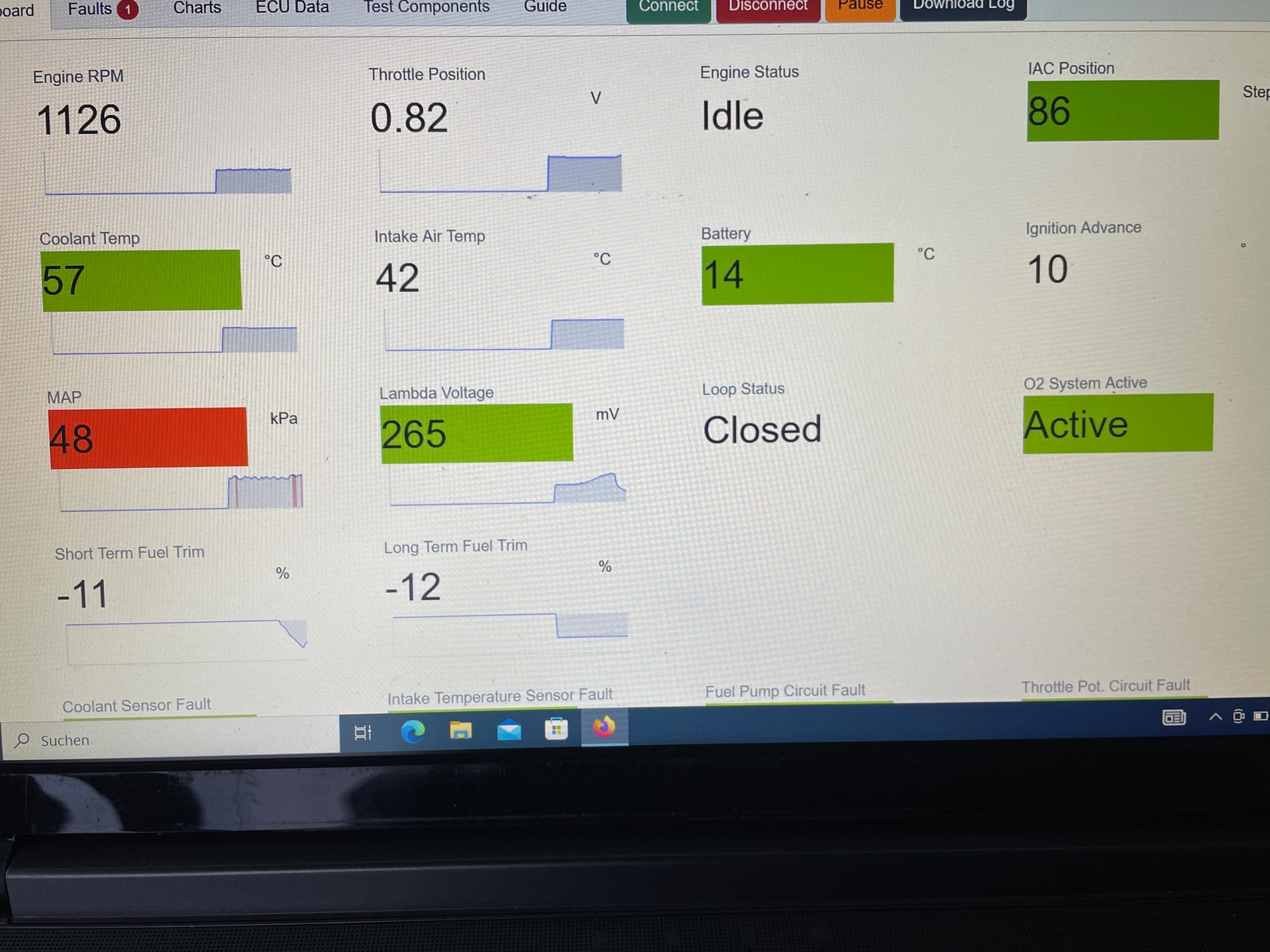

    Momentan fahr ich immer mit MEMSFCR zur Diagnose und mir ist aufgefallen, dass der MAP-Wert im Stand überhaupt nicht passt. Liegt bei 45-47kpa bei 850rpm. Auch will der Kleine zwischen 2500-3000rpm nicht sauber durchbeschleunigen und der STFT und LTFT liegen bei -13 oder für alle die MEMSdiag nutzen 114 STEPS.

  • Was bedeutet hier die Anzeige: „Battery 140C“?
    Das sind 14Volt, da wurde vermutlich nur beim Programmieren nicht drauf geachtet =)
    Andere Steuerzeiten einer Nockenwelle beeinflussen auch den MAP Wert im Standgas.
