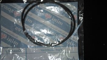

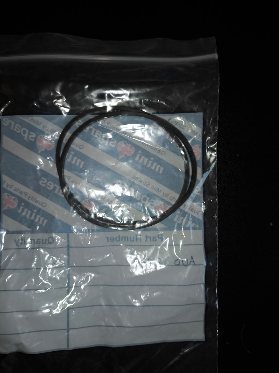

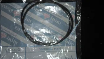

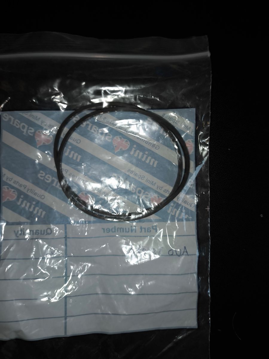

  • Diese kantigen Dichtringe gibt es doch einzeln,
    sind auch in MG / Jaguar verbaut
    kosten bei Limo. 3,33 das Stück plus Versand.
    habe eben bei meinem Fundus reingeschaut
    ...originale 5 Stück habe ich noch.
