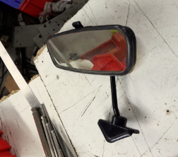

Abblendbarer Innenspiegel, Reparatur?
Nie interesse daran gehabt. Aber zerleg doch einen Normalen, nicht abblendbaren. Der aufbau ist ja ähnlich. Dann hats gleich ein gutes Spiegelglas und weißt ob/wie es geht.
Das Glas ist nicht das Problem. Irgendwie ist da innen etwas ganz lose.
Die Frage ist: macht man den ganzen umlaufenden Rahmen ab (wo?), oder ist der geteilt (ich sehe da eine Fuge ringsherum, kann eine Klebefuge sein oder die Teilung der Spritzform).
Deswegen normalen Spiegel erstmal quälen. Ich seh da keine möglichkeit zum einfachen wechsel, höchstens Glas zerstören und beim einbau Spiegel bissl warm machen und dann die Kante übers Glas fummeln....
Ob die Kante eine Klebekante ist oder von der Form kommt weiß ich auch nicht. sieht auf jedenfall nicht so aus als man dort was trennen könnte
Hab übrigens noch solche abblendbare.
Die vom Inno wärem auch abblendbar mit "gscheidem" Fuß.
Ich hab sowas befürchtet.
Wenn ich mich richtig entsinne (locker 5 Jahre her oder so) ist das Glas in den Rahmen sozusagen eingegossen.
Wenn Du versuchst das Glas rauszuhebeln zerstörst Du den Rahmen und kurz vor Schluss bricht dann auch noch das Glas...
Das heißt der Abblendmechanismus wackelt?
Ich mein das sind 6 (?) Plastiknasen die den Mechanismus halten und empfindlich auf Druck reagieren, also wenn man zB den Fuß aus der Kugelhalterung raus macht, geht da spätestens beim Versuch den wieder reinzukriegen irgendwas kaputt... [eigener Versuchswert

Bei meinem Exemplar ist es nicht die Verstellung oder der Spiegel die wackeln, sondern das gesamte Innenleben hat sich von der hinteren "Schale" gelöst. Also so also ob jemand die Kugel herausgehebelt und beim Versuch sie wieder hereinzudrücken die Mechanik insgesamt nach vorne verschoben hätte.

Hi Stefan, mir reichten zunächst schon ein paar aussagekräftige Bilder.
Denke, ich war wieder zu vorschnell, bitte um Verzweiflung; bei mir ist nicht der Spiegel selbst zerlegt, sondern nur die Kugelbefestigung draussen.
Werde es aber versuchen, zu zerlegen + dann berichten
Stefan/Poschi
Nicht den Spiegel riskieren!
Wenn Du die Kugel "einfach" wieder reingedrückt bekommst, dann lass es dabei bewenden. Danke fürs Angebot.
Markus
"einfach" bekomm ich sie eben nicht wieder rein, darum wird ja wohl das Zerlegen notwendig ;-)
Stefan/Poschi
Moin,
das Plastikgehäuse ein wenig mit Fön erwärmen, dann flutscht die Kugel vom Halter ohne grosse Kraft rein.
Gruss
Bernd
Stefan/Poschi
Die Kugel lauft in einer geschlossenen Kapsel. Da nützt Zerlegen garnichts. Einfach reindrücken, ggfs. in den Schraubstock einspannen (stabiles Brettchen vor den gesamten Spiegel klemmen!!!!). Evtl. mit etwas Silikonspray oder Spülmittel pur nachhelfen.
......evtl. Kapsel bissel warm machen.
