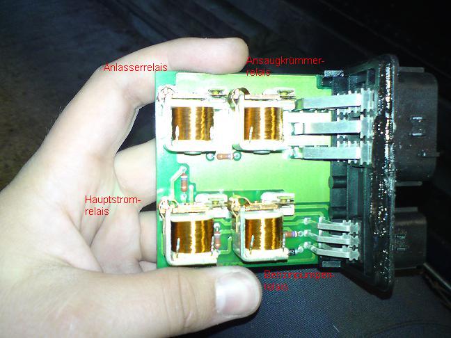

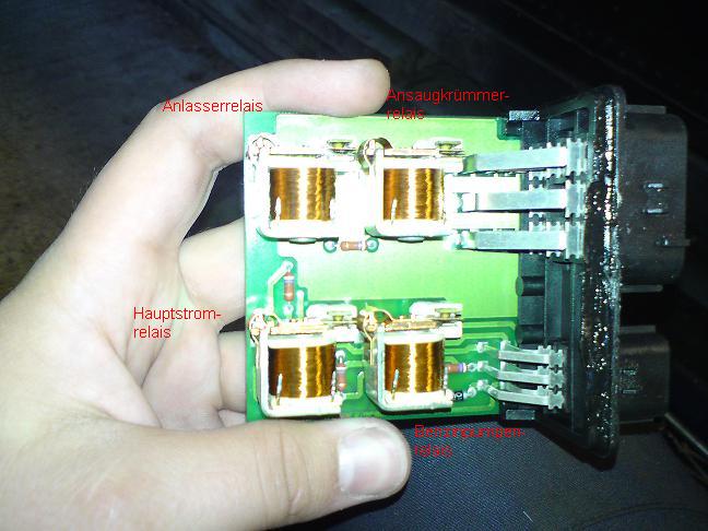

Heute die Kontakte des Steuergerätes gereinigt und den Stecker mit Kontaktspray geflutet.
