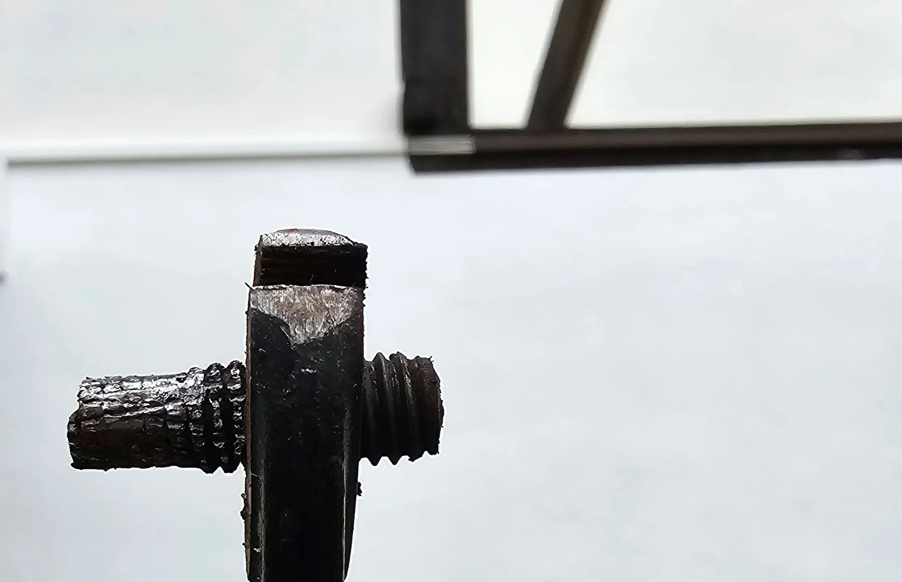

  • Um einfach mal zu sammeln, was man so machen kann und wie die Scheiße ausgeht mache ich jetzt mal das Thema auf.
    Mal eben Thermostat wechseln: natürlich reißt der äußere Bolzen ab. Der Rest steht ca 1 cm noch aus dem Kopf heraus. Bisherige Maßnahmen waren Baden mit Normfest Rostlöser ultra und immer mal wieder Versuch mit der Gripzange etwas zu drehen, geht nix.
    Der Nachbar mit den MGBs meinte, Kopf mit der Lötlampe heiß machen und mit Eisspray auf den Bolzen okay habe ich beides nicht. Nächster Vorschlag: Mutter anschweißen, habe kein Schweißgerät mehr.
    Ab morgen letzter Versuch mit Rostlöser, Knetmasse und leichten Hammerschlägen auf den Bolzen, danach wird der abgeschleppt in die Werkstatt und dann können die damit machen was sie wollen.
    Gerne auch anzünden, den Scheiß Apparat.

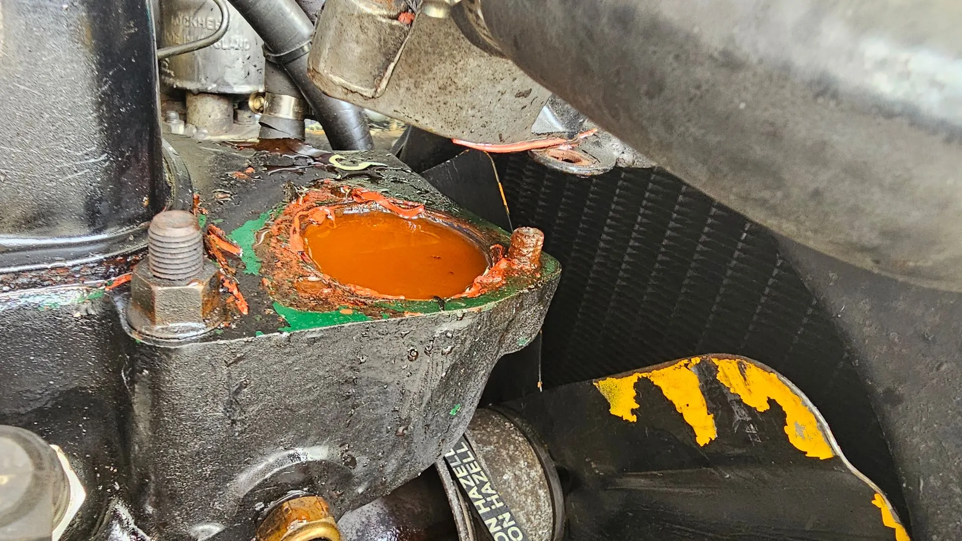

    Jetzt aber mit blauer Flamme, Grippzange, viel Aggression und asozialen Flüchen ist das Scheissding raus.
    Angenehmer Nebeneffekt: Dichtungsreste sind mit abgefackelt.
    Danke für eure Tipps!
  • Moin austin mini,
    ja gern - wo ich Tips geben kann zue ich es gern!
    Apropos Tips: Dein Kühlwasser sieht so aus, als hättest Du KEINEN Frost/Rostschutz da drinnen.
    Oder gibts das Zeug neuerdings auch in "Rostorange"?
    Spaß beiseite: Das Zeug ist absolut wichtig - für den Dichtring der Wasserpumpe, die Kühlwasserschläuche, den Wärmetauscher der Heizung UND den Motorblock nebst Zylinderkopf. Es schmiert und schützt vor Rost!!!
    Für Motoren aus Gußeisen ist Frostschutz mit Silikat am besten - es setzt sich auf dem Eisen ab und schützt SO vor Rost - dann bekomt man ggf. Schrauben und Bolzen wieder heraus!
    Andernfalls hat man die sogg. "Braune Schraubensicherung" - DIE wird mit der Zeit immer fester. Sie ist kostenlos und heisst "ROST"... :roll-eyes:
    Grüße, Norman
