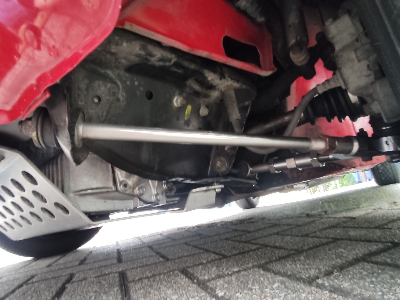

    Wir haben einen Mini Cooper 1300 Bj, 91.
    Das Auto ist weitestgehend original bis auf Doppelvergaser und Fahrwerk.

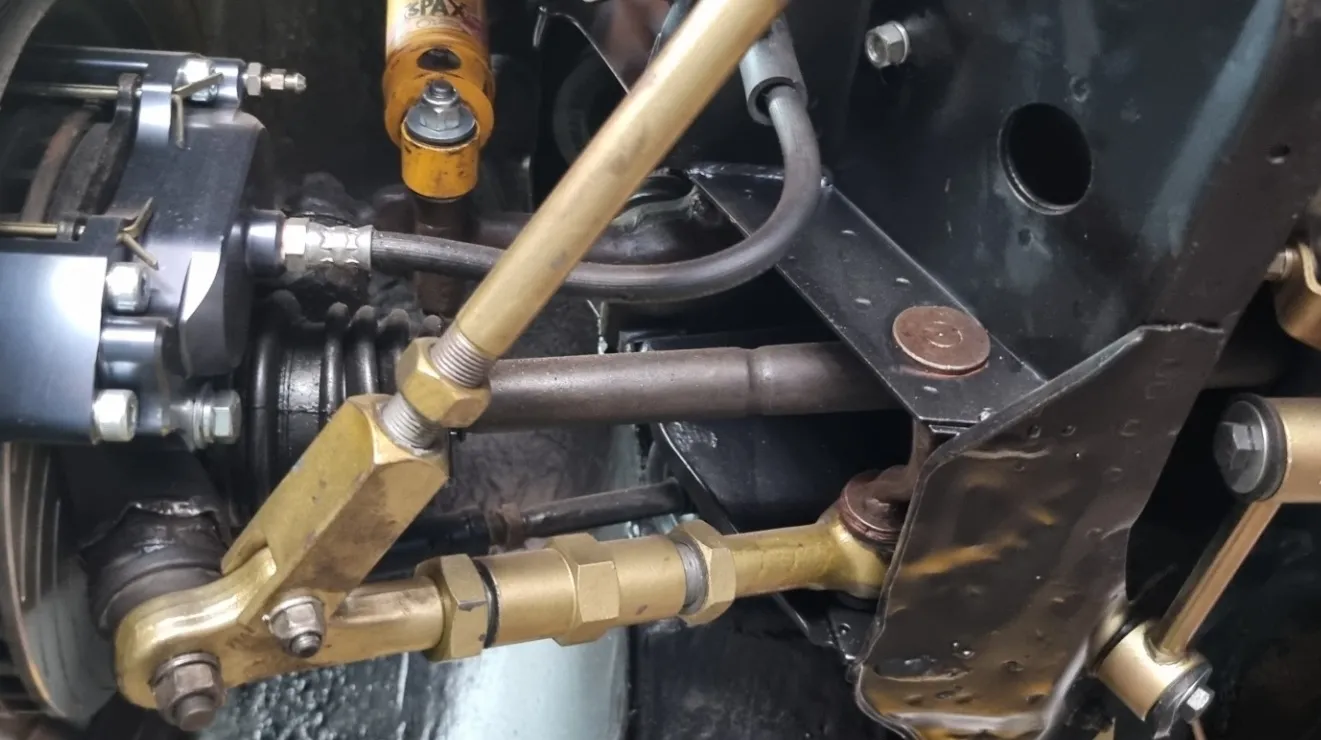

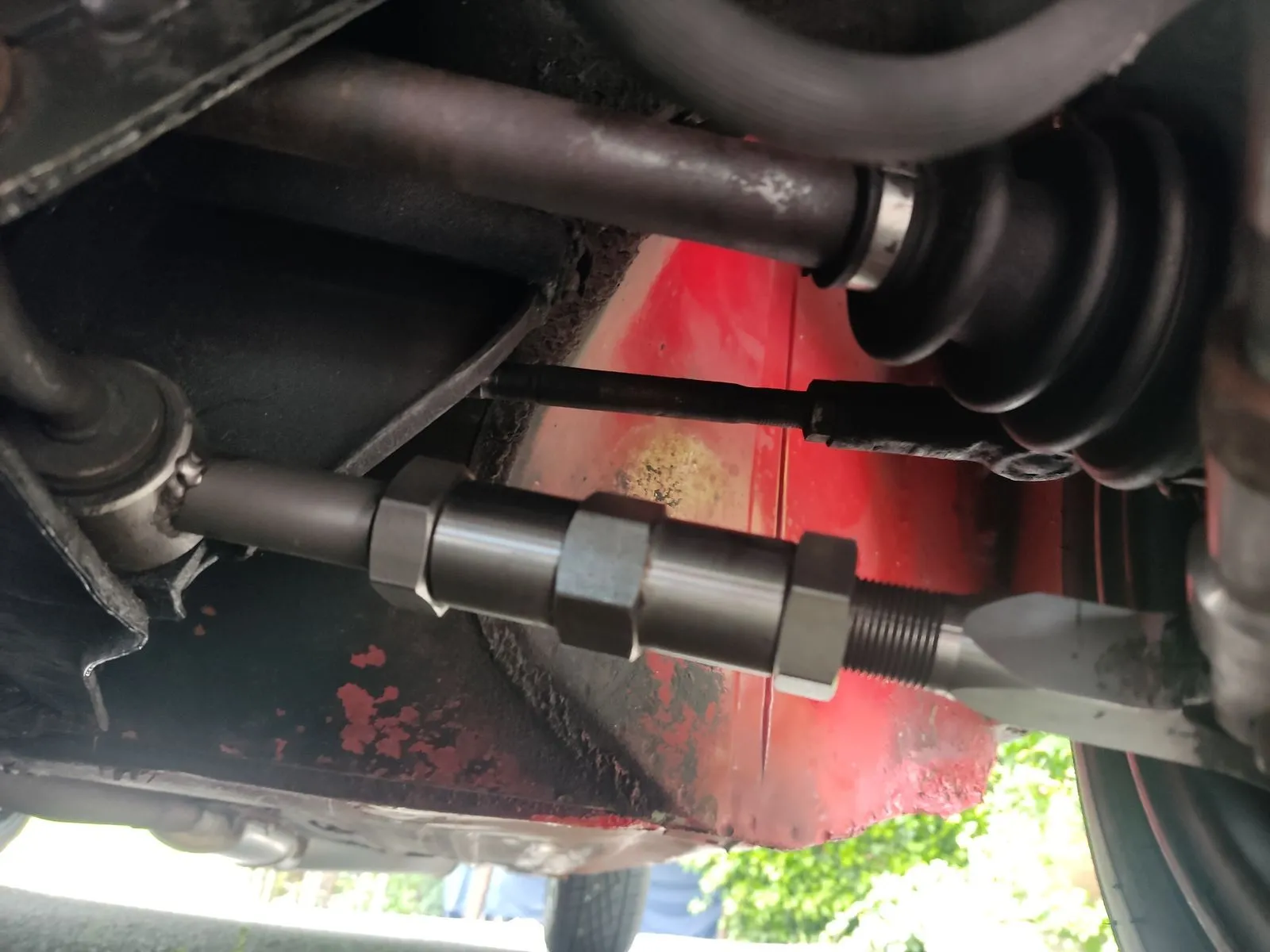

    Es sind verstellbare Querlenker und Zugstreben verbaut.
    Nun zu unserem Problem.
    Wir waren, seitdem der Mini in unserem Besitz ist, bereits 2mal beim TÜV ohne Probleme.
    Dieses mal wollten wir zur normalen TÜV Abnahme auch noch den Paragr. 23 machen lassen.
    Leider kamen wir wegen dem Querlenkerthema diesmal nicht durch.
    Dieser ist nicht eingetragen und leider haben wir auch keine weiteren Unterlagen dazu.
    Wir brauchten also ein Gutachten, bzw. ABE für den verstellbaren Querlenker und Zugstrebe.
    Hab auf dem Querträger leider auch keine Kennzeichnung gefunden.
    Wer kann uns Unterlagen zur Verfügung stellen?
    Bzw., welche Möglichkeiten gibt es noch?
    Für Eure Hilfe wären wir sehr dankbar.
    Anbei noch Bilder..
    Danke und Grüße

  • Bissl seltsam der Querlenker, normal sollte einmal rechts einmal linksgewinde sein damit die einstellschraube immer vermittelt ist und das geschweißte an der Aufnahme finde ich auch nicht so sehr vertrauenserweckend.
    Fehlt zufällig die Mutter an der Zugstrebe? Seh da am Bildrand nur den Bolzen rausschauen.

  • Das alles sieht nicht gut und durchdacht aus, sorry. Wie schon erwähnt, sollte man an den Querlenkern mindestens RH und LH Gewinde haben und auch nix geschweißtes, sondern aus dem vollem gefräst. Dann finde ich auch Zugstreben, aber das ist mein Ding, mit einer Seite Gewinde auch nicht wirklich toll, denn man verdreht ja zum einstellen und muß dafür ja schon wieder die Gummis belasten/entlasten. finde ich persönlich blöd. da sollte sowas drin sein....
    Die stellt man ein ohne die Gummis zu verdrehen.... macht Sinn https://www.minisport.com/mslms0512-mini…-rods-pair.html
    Es gibt Spezies in BRD die ähnliches eintragen, aber garantiert nicht diese Version (und damit meine ich erstmal schon die Querlenker, die Zugstreben gehen noch ) :wink:

    Dafür gibt es aber auch nix Schriftliches. Und bei seinem Blaukittel, der wsl. wenig vom Mini weiß, kommt er ohne Papier sehr wsl. nicht durch.
    Ich würde es so machen wie oben beschrieben. Und zwar nicht nur wegen dem Prüfer.
    Querlenker gegen was Originales nicht einstellbares tauschen, bzw. auf eine solide Variante (s.o.) wechseln, Zugstrebe schwarz machen, Zugstrebengummis erneuern. Dann die Prüfstelle wechseln.

  • Eben, wobei es da auf die Teile als solches auch ankommt und die gezeigten Querlenker würden m.E. da durchfallen…
