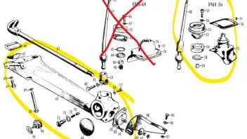

    Ich dachte, falls ich auf Rod Change (Schaltgestänge) wechsle, muss ich den Mitteltunnel anpassen. Da die Aussparung für die Schaltung mittig ist, gegenüber dem Remote (Schaltgehäuse). Wenn ich es so mit meinem Mini 1000 vergleiche.
    Deshalb suche ich einen Motor (am liebsten schon einbaufertig), der an das Schaltgehäuse passt.
    Ich habe dieses Teil drin:
    Der Motor soll laufen. Einen Motor revidieren habe ich noch nie gemacht :-) Aber vielleicht wird dies mein erstes mal.

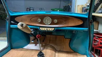

  • Ungewöhnlich das der Tunnel auf Remote getrimmt ist, aber nu. Ansonsten sehr feines Auto 👍👍👍Ganz mein Ding (bis auf die Spiegel 🫣) Well done 👍👍👍
  • Remote ist bei einem 72er Baujahr Serie, was ist daran ungewöhnlich? Kleine Pedale, langes Emblem, Lenksäule ohne schloss... Spricht doch alles für früh.
    Auf Erfahrung vertrauen
  • Sorry, hatte hier was von 78 gelesen und verwechselt. 🫣🫣🫣🫣 daher obsolete
