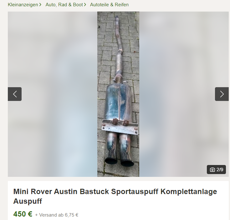

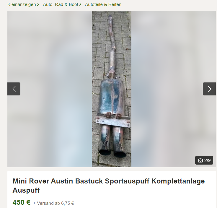

    Würde gerne sowas in die richtunng machen währe dann halt aufwand da noch den Kat dazwischen zu schweißen vondem her war die frage wegen Kat ausbauen da er ja eh nur nachgerüstet wurde den zu entfernen und dann nen schönen krümmer und dann eben sowas als ESD zu verbauen

  • Also ich würde erstmal den Bastuck Auspuff kaufen und dicke Räder. Dann hast du das schon mal. Sieht auch in der Garage schon toll aus. Was wir hier erzählen von mach doch mal vernünftig und erstmal die Substanz und so weiter haben wir alle selber nicht so gemacht. Von daher kannst du viele Tipps hier einfach mal komplett vergessen. Ansonsten vielleicht einfach mal in ein uraltes, gebrauchtes "jetzt helfe ich mir selbst" Buch investieren, da stehen schon mal die wesentlichen Verrichtungen beschrieben. Viel Erfolg!
    https://www.ebay.de/itm/204721185332?mkcid=16&mkevt=1&mkrid=707-127634-2357-0&ssspo=-YUoYNaPSqW&sssrc=4429486&ssuid=d8Q8cLYpTwi&var=&widget_ver=artemis&media=MORE
