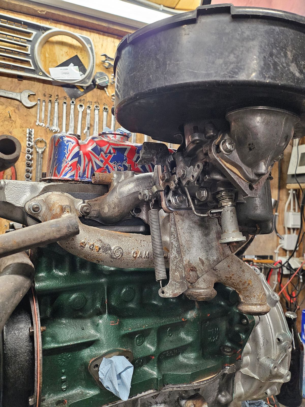

HS6 Vergaser Luftfilter
Würde ich auch dazwischen bauen. Gibts in verschiedenen Stärken.
So siehts einfach gut aus. Blechluftfilter wirst schon noch finden. Tauchen immer mal wieder auf.

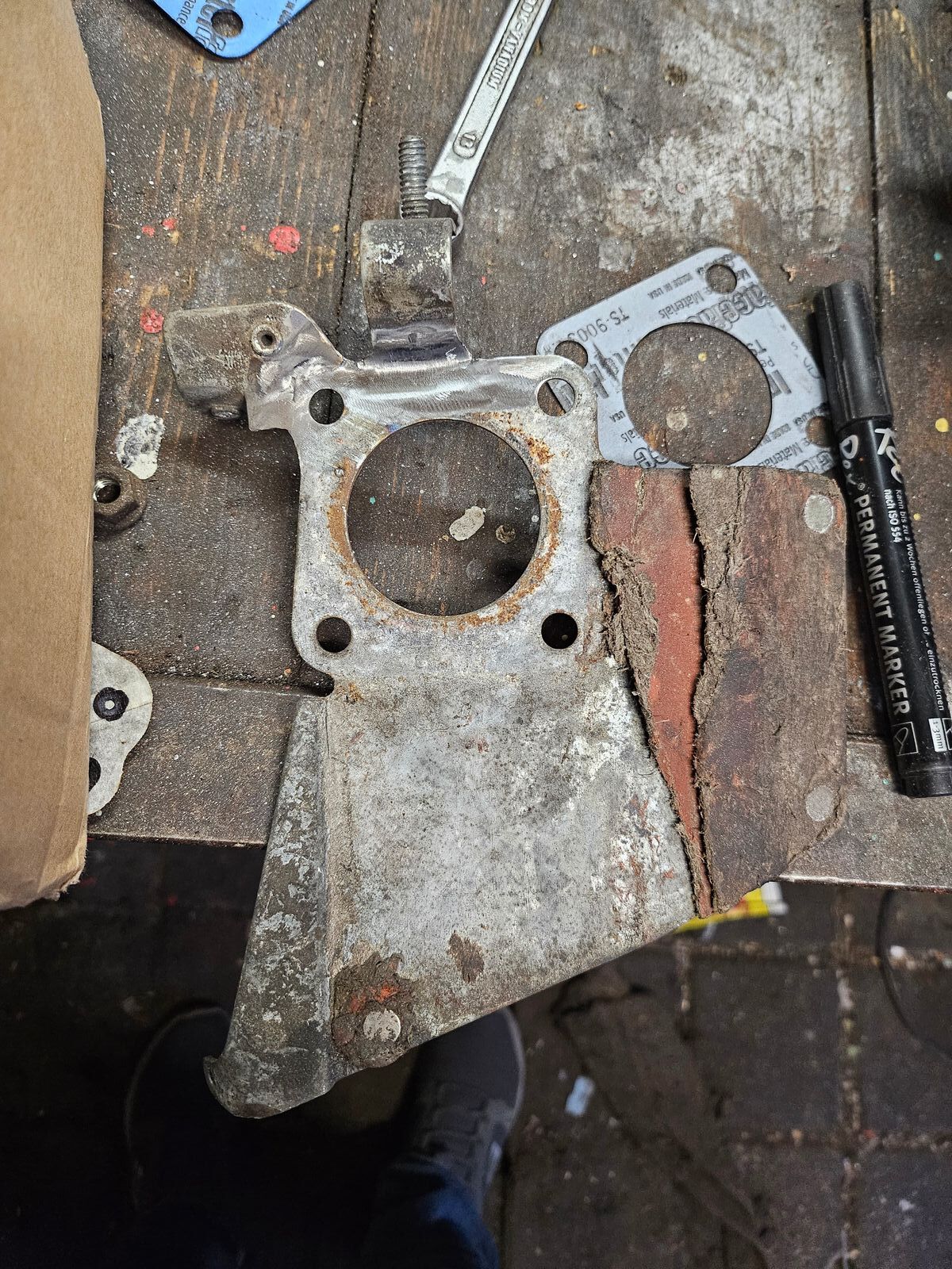

Ich hab das mal vor Langer Zeit mit der Platte vom HS4 gemacht...auch aufgedremelt vorne und Halter Choke angebastelt...ich weiß gar nimmer genau, ich meine gepunktet...aber das ist nicht wirklich toll....ein einziges Gefrickel eigentlich
Besser wäre vermutlich die Platte vom HS4 und größer machen gewesen...dann hätten vermutlich auch die Winkel gepaßt für Choke, aber ich weiß das leider nimmer so genau und es war so oder so Gefrickel....
prüf das noch mal bitte, ist alles eh nicht optimal...aber besser als nix. Am besten geht eber der Aschenbecher K+N, aber wenn es den nu mal nicht mehr gibt ist basteln angesagt.
Werd ich mir anschauen wenn ich die richtige Ansaugbrücke dafür da hab. DIe die ich da grad drauf hab passt nicht mit dem Abgaskrümmer zusammen.

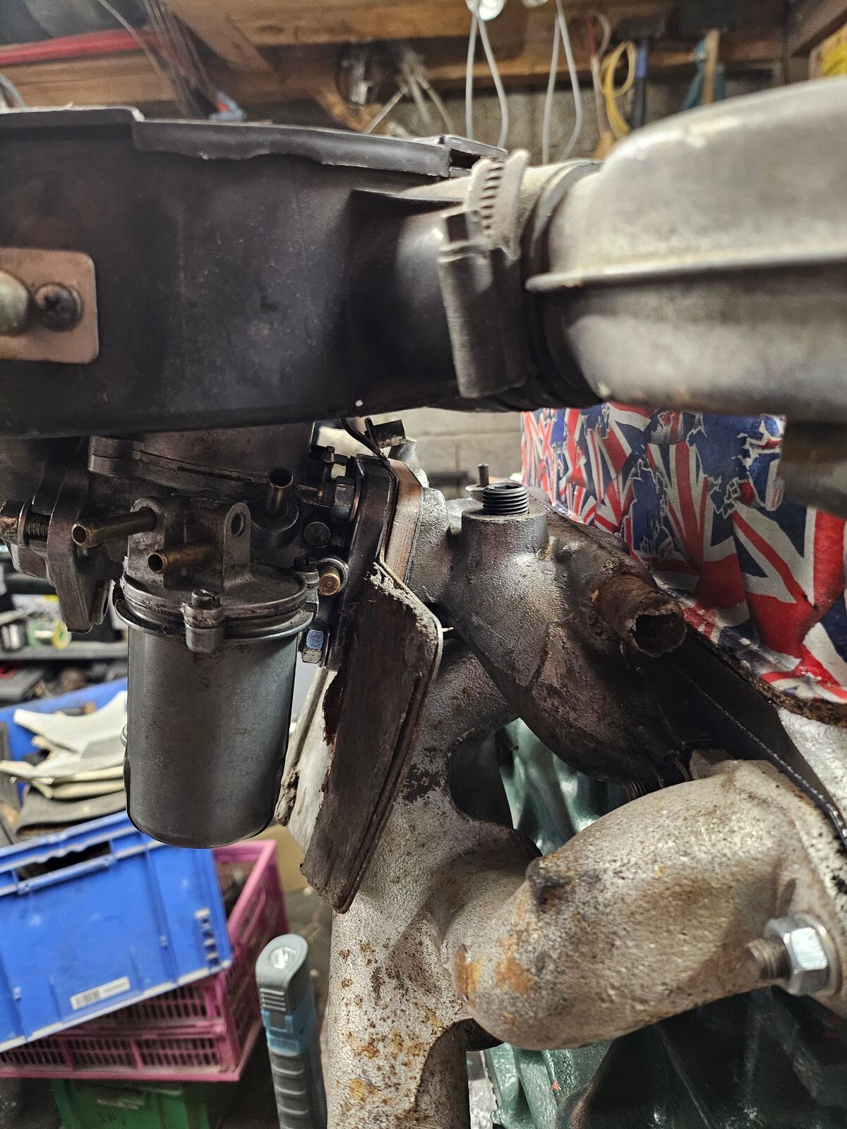

Abschirmblech ist an dem umgebauten Halteblech mit drann. Leider vergessen das im Ganzen zu fotographieren.

Daher paßt der Winkel dann noch weniger....aber das kann man ja umgehen mit dem normalen Gaszug...und der umgefriemelten Platte vom HS4

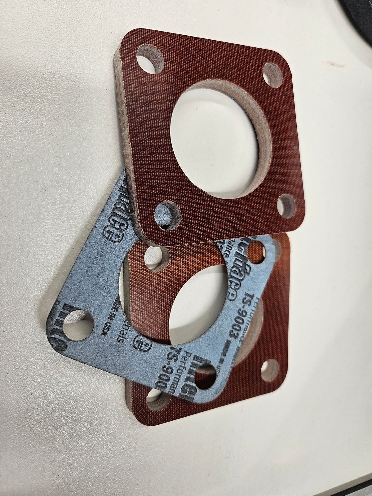

Die Zwischenplatte brauchst du allemals.... aber da geht ja die vom HIF, die es noch gibt GUG705964GM - Mini hif44 carb spacer - 3/8"/9.5mm (minispares.com)

Errinnerung kommt wieder, scheiX Demenz...Platte müsste vom Inno Bertone 120/Detomato sein für HS6
, aber dann fehlt eben der Stutzen zum Schrauben für den Lufi. Daher, hinten nur den Luftfilter am umgefriemelten Kniestück Anschraubpunkt nehmen und vorne so lassen, Knebelschraube einkleben für Optik....so haben wir das damals für Tüv gemacht

Ja an dem Gaszug sollte es nicht hängen. Was ich hier mach ist ja nur eine Low budget Sache und ich versuche so viele Teile aus meinem Fundus wie möglich zu verwenden. Und da war halt kein HIF44 drinnen. Den Hs6 hab ich günstig von Bernhard bekommen. Der Motor soll später dann den 1000er in meinem Estate ersetzen. Und der soll nach Möglichkeit nicht all zu laut werden da den auch meine Frau fährt. Die mag meine anderen lauten Kisten nicht so gerne. Wobei die eh noch human sind. Daher die Lösung mit nem Standart Luftfilter. Die Kunststoff Distanzplatte liegt auch schon in der Fräse dann sollte das auch alles passen und auch ordentlich aussehen wenn dann alles zusammen ist.
