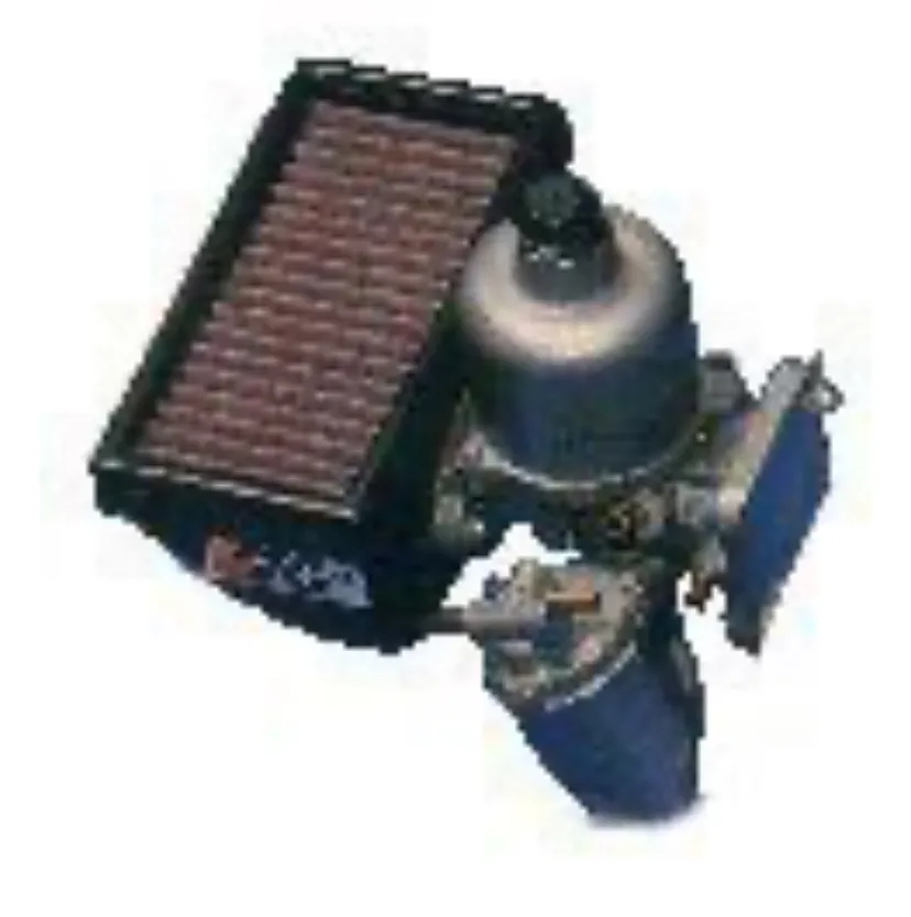

  • Der Anschluss am Liftfiler vom Winkelstück ist beim HIF44 größer und passt nicht an den HS6. Das passt leider nicht. Da wird wenn, nur der K+N „Aschenbecher“ als „leiseste“ Ausführung passen. Oder du nimmst das winkelstück vom Bertone und bastelst dir was mit Schlauch und einem anderen Luftfilter und verlegst das ganze in Richtung Grill. Finde leider gerade kein Bild von dem Aschenbecher
  • Doch noch was gefunden

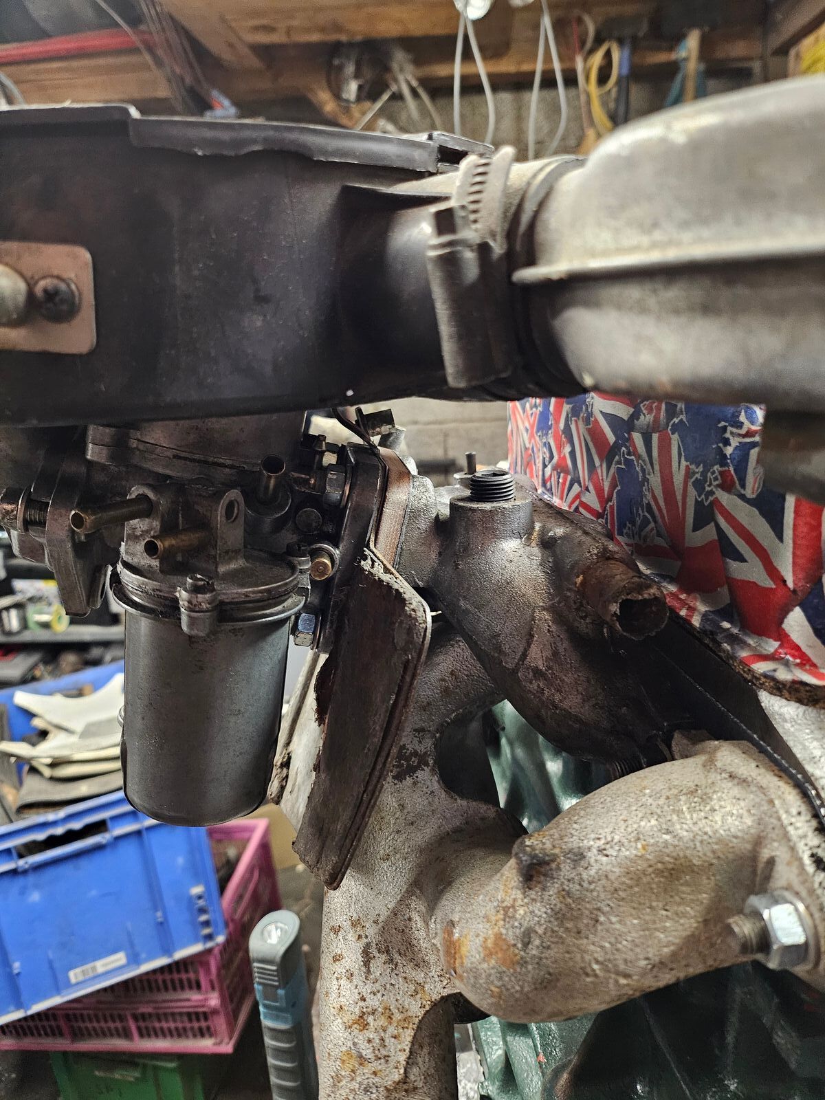

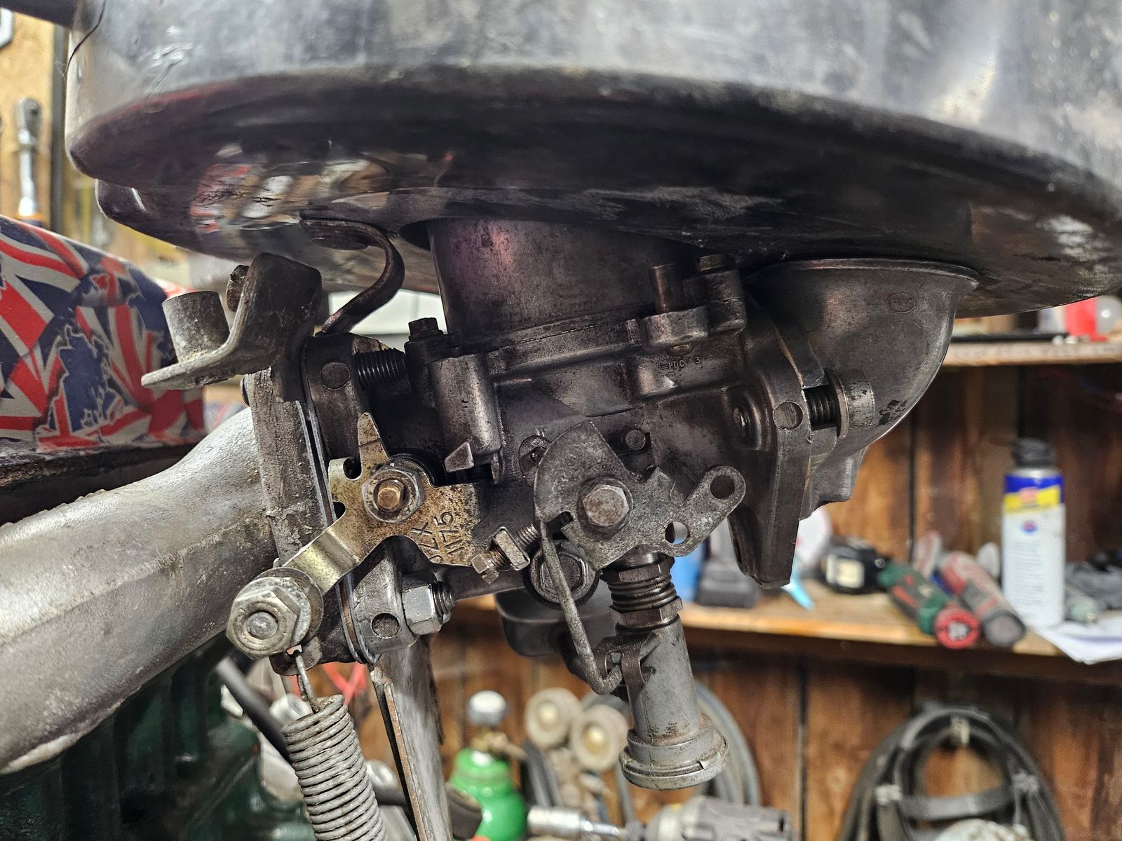

  • Hab mir das gestern Abend Mal auf der Werkbank aufgebaut. Sollte machbar sein mit dem HS4 Luftfilterkasten . Mit ein paar Anpassungen an der Gaszuganlenkung und dem halter für die 2. Luftfilterschraube.
    Gibts das Ding noch oder ist das nur noch gebraucht zu finden ? Hab das noch nie Live gesehen.
    [SIGPIC][/SIGPIC]
  • Ich hab das Bild von der Minispeed Seite. Einfach mal Wolfgang fragen, ob es das noch gibt. Anderswo hab ich den auch nicht gefunden
  • Gibts schon lange nicht mehr von K&N aber als Nachbau taucht es hin und wieder auf. Schade eigentlich war schon eine tolle Box.

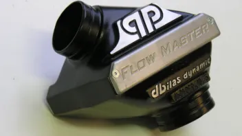

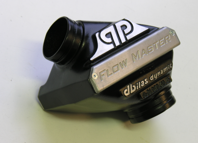

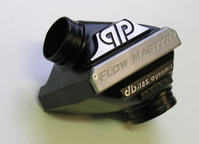

  • such evtl. auch mal nach "dBilas Flowmaster kits"
    da hab ich mir mal einen für den 16V Moke an Land gezogen...das sieht auch vielversprechend aus....

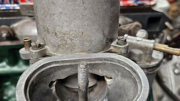

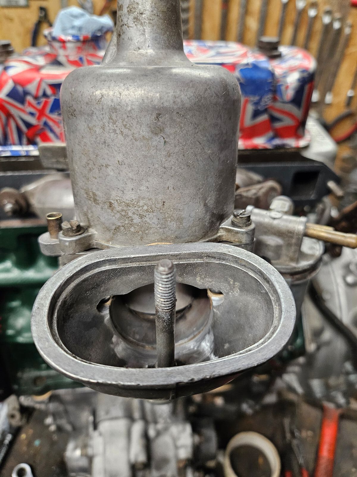

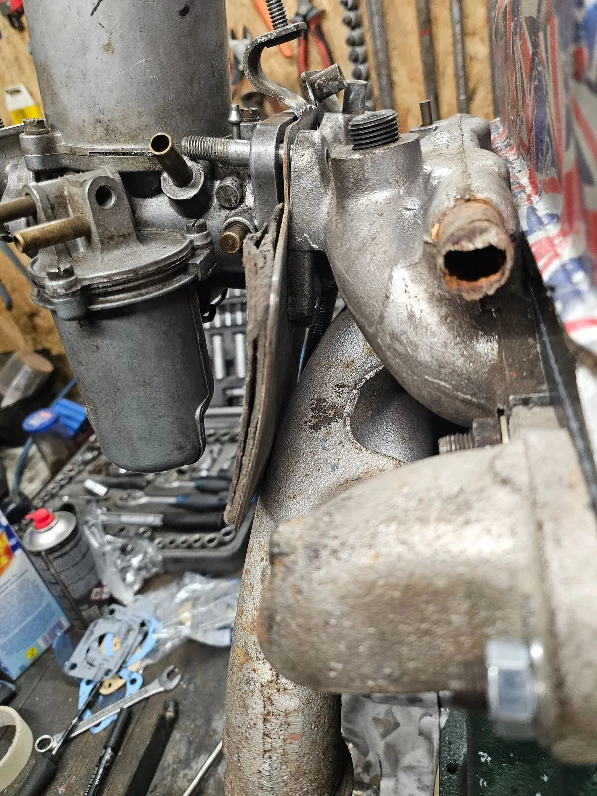

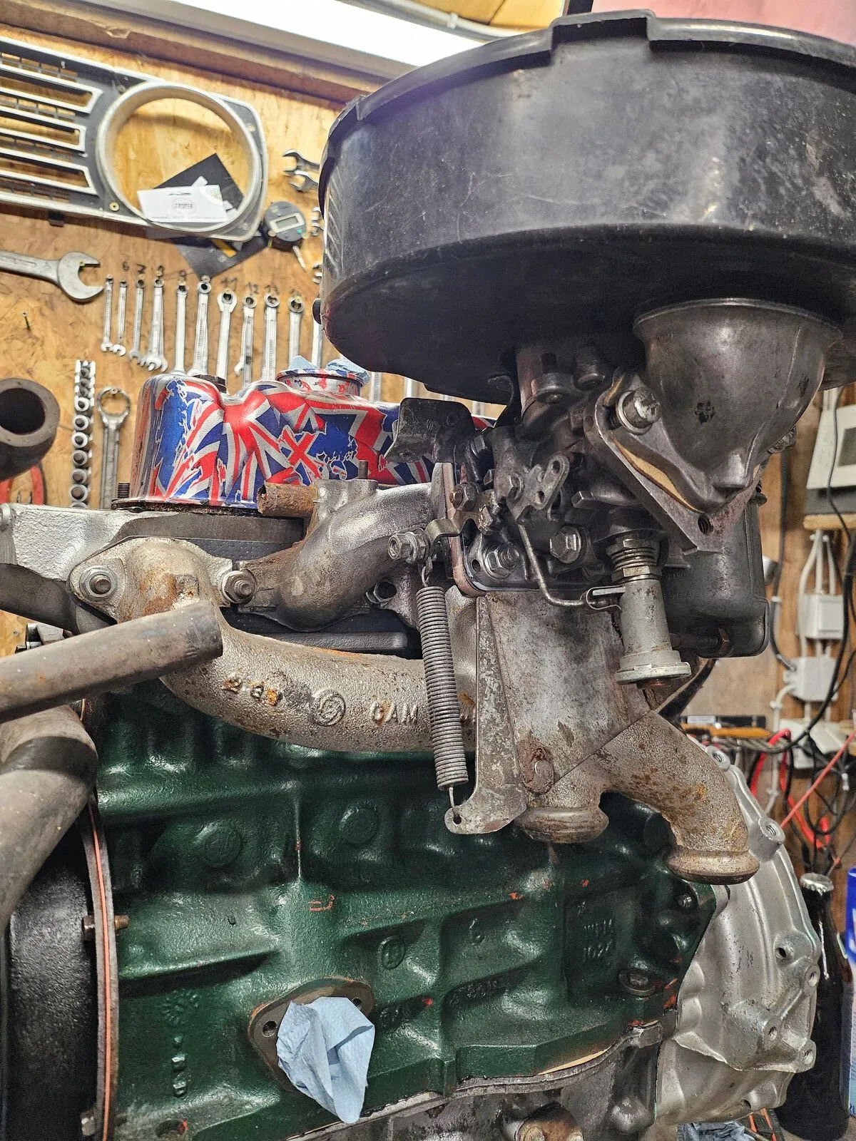

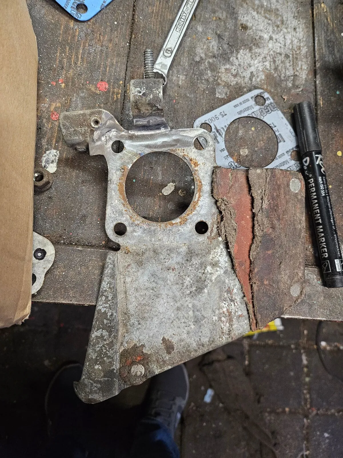

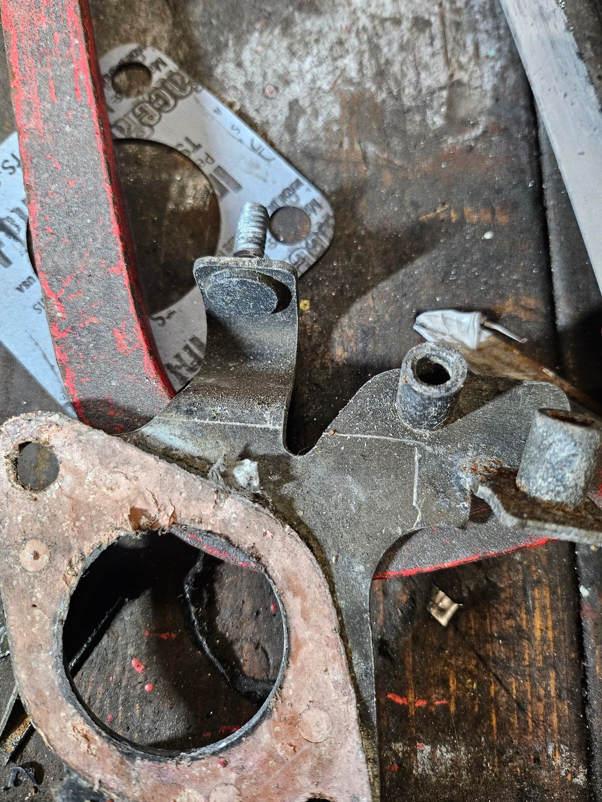

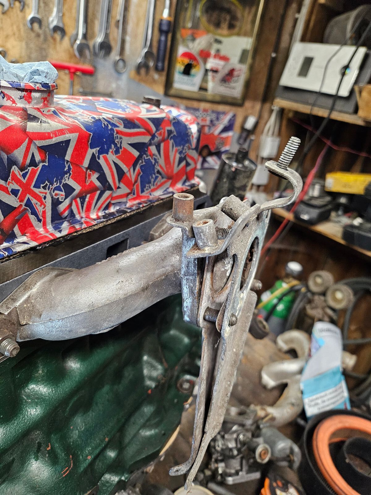

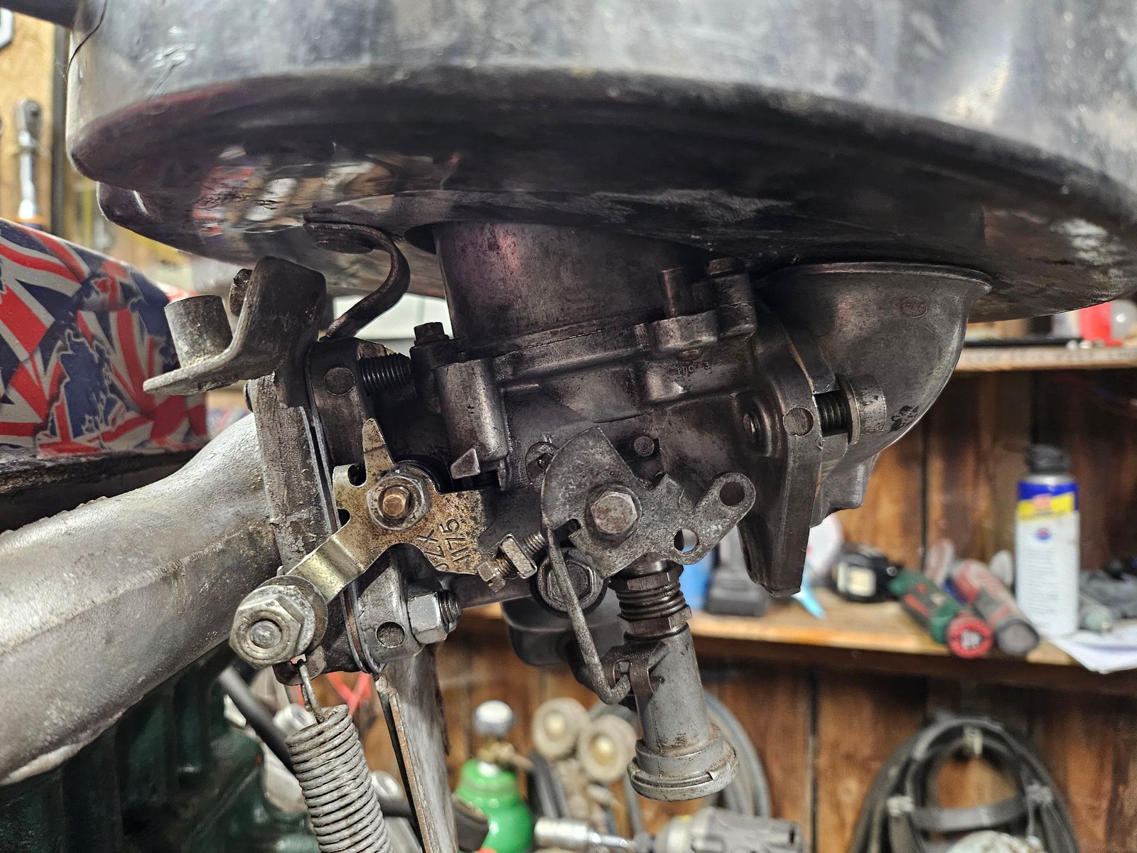

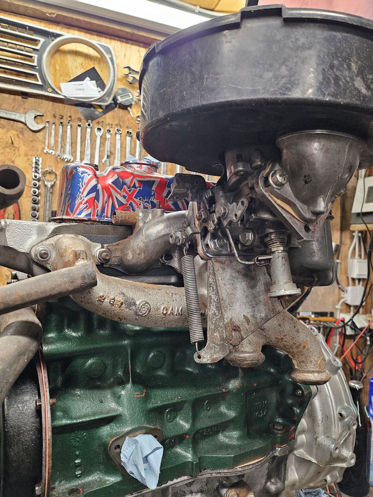

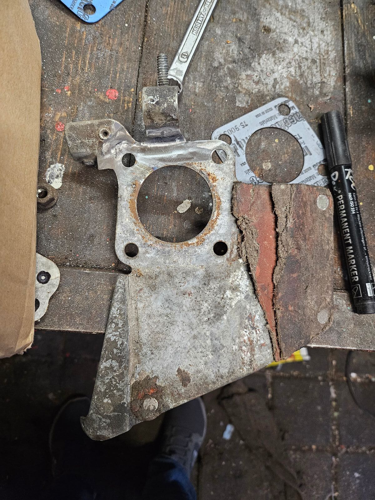

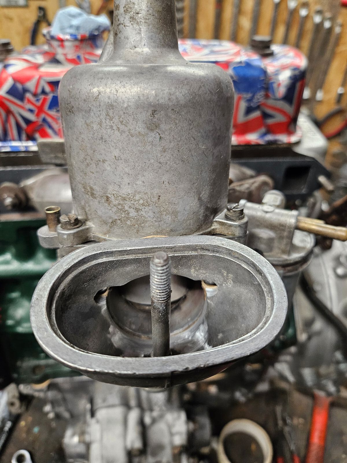

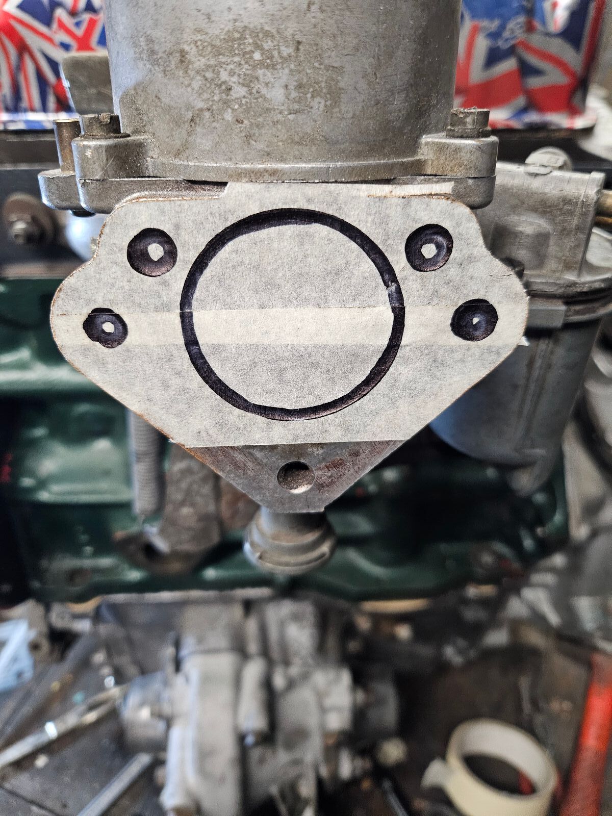

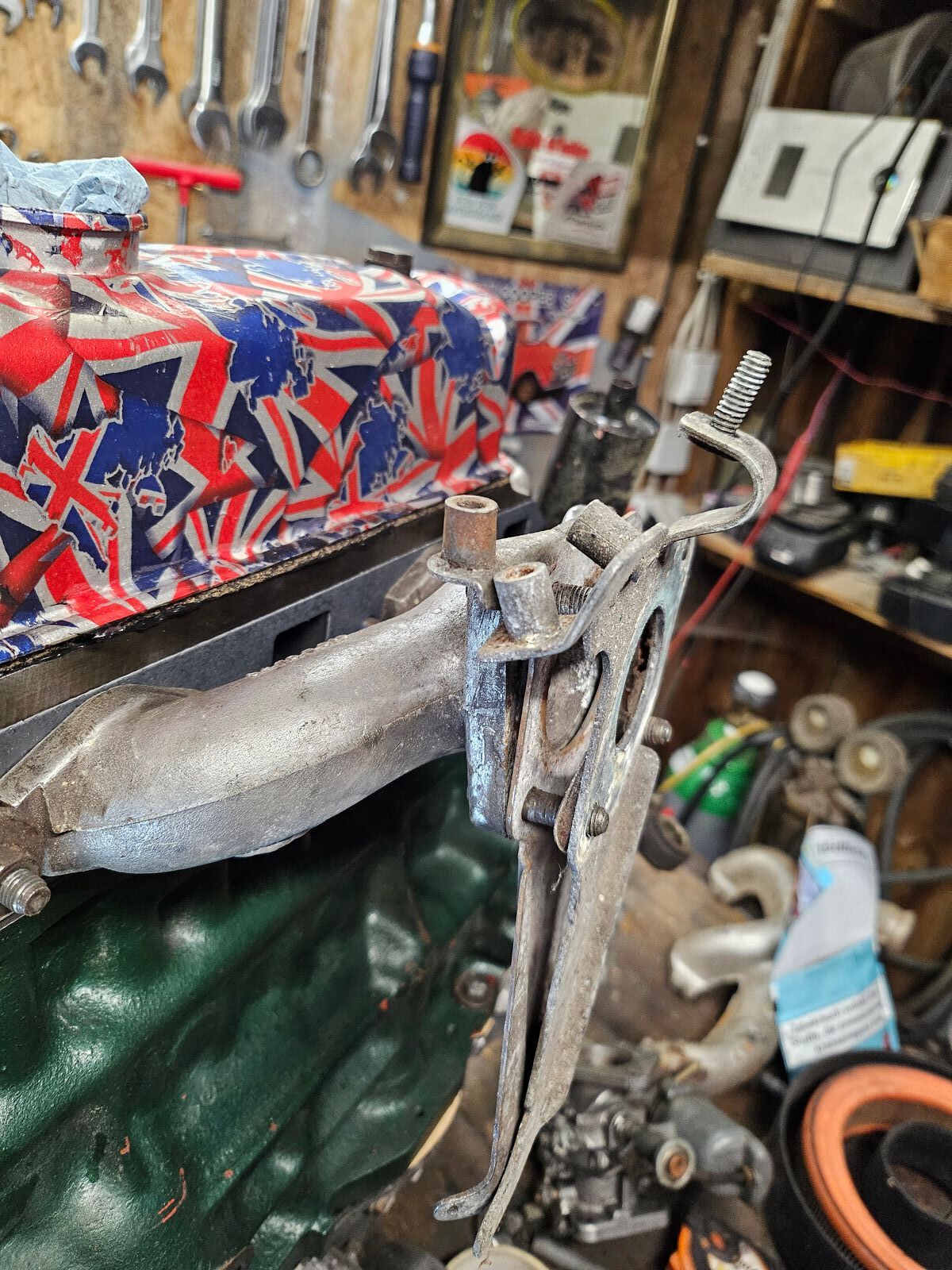

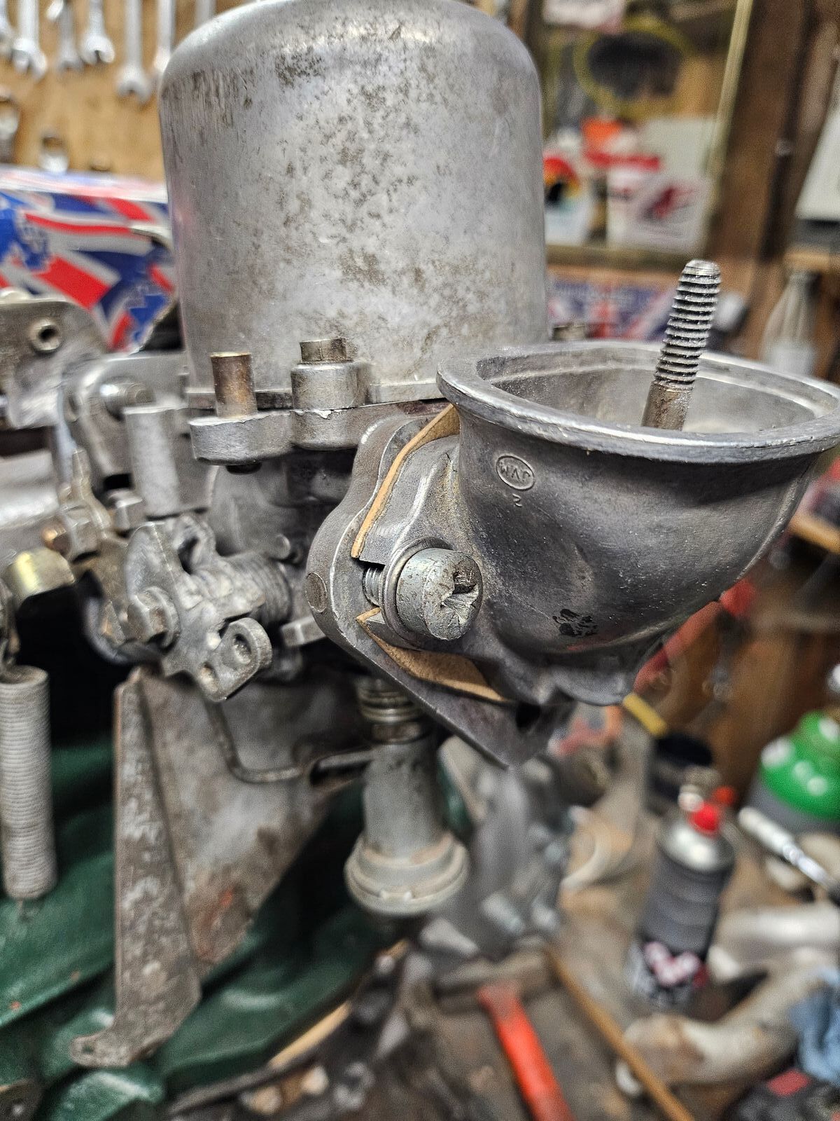

  • Hi wollte nur mal kurz bescheid geben wie ich das jetzt vorerst gelöst hab mit dem plastik Luftfilter vom HS4. Vieleicht läuft mir dann noch irgendwo mal ein Blechgehäuse zu :wink:.

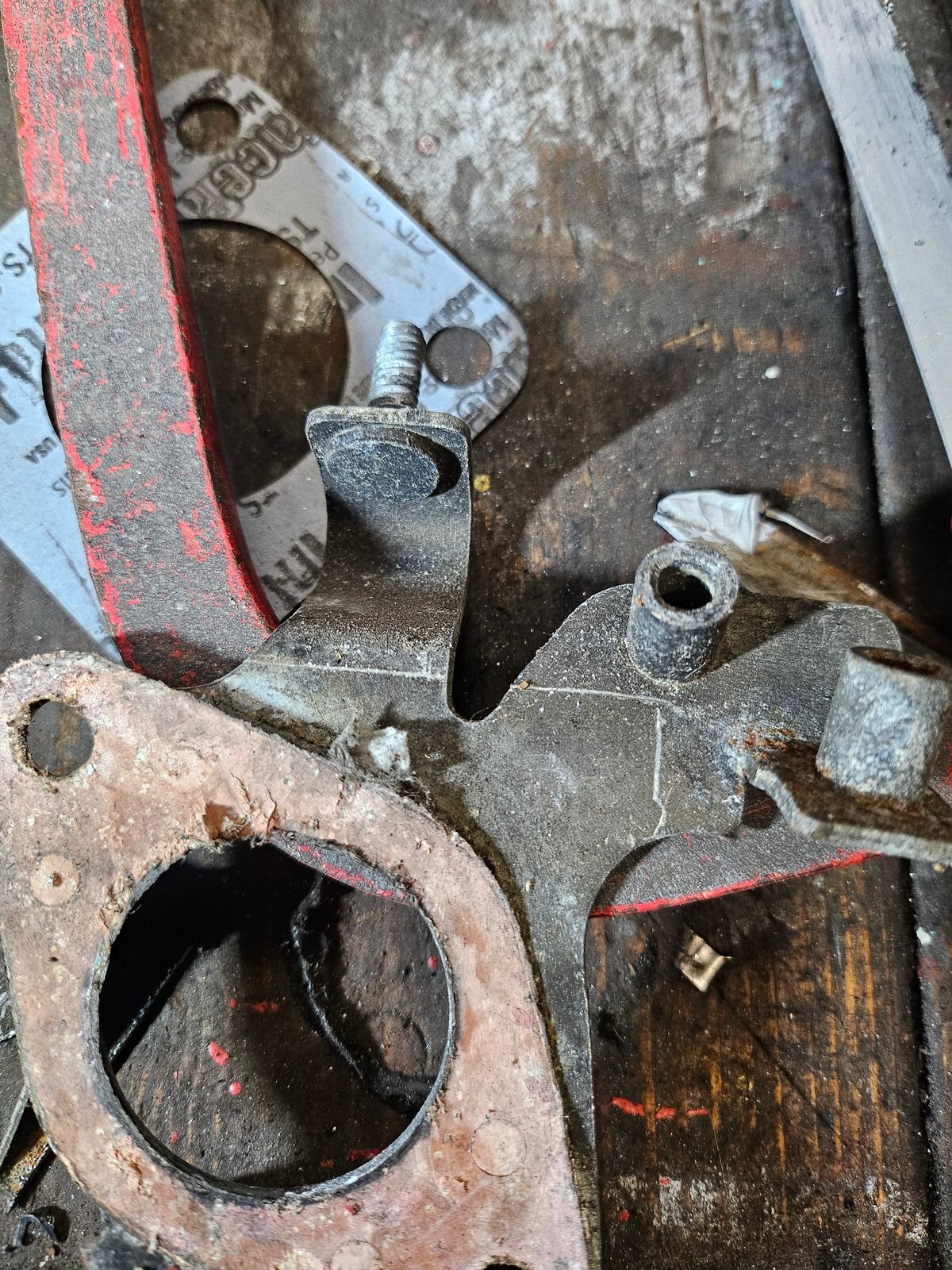

    Habe in meinem Fundus noch eine Platte mit der Führung für den Gaszug gefunden, die wohl mal für nen HS6 gedacht war. Zumindest hat das Lochbild perfekt gepasst. Leider hat die Führung nicht vom Winkel gepasst auch hat da drann der für den chokezug gefehlt und auch die Halterung für einen Luftfilterkasten.

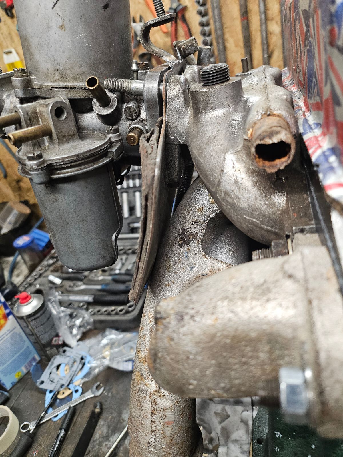

    Hab das dann zusammen mit einer Platte vom HS4 auf eine Ansaugbrücke gesteckt und angezeichnet.
    Die Halter und Fürungen von der HS4 Platte dann an die HS6 Platte geschweisst,

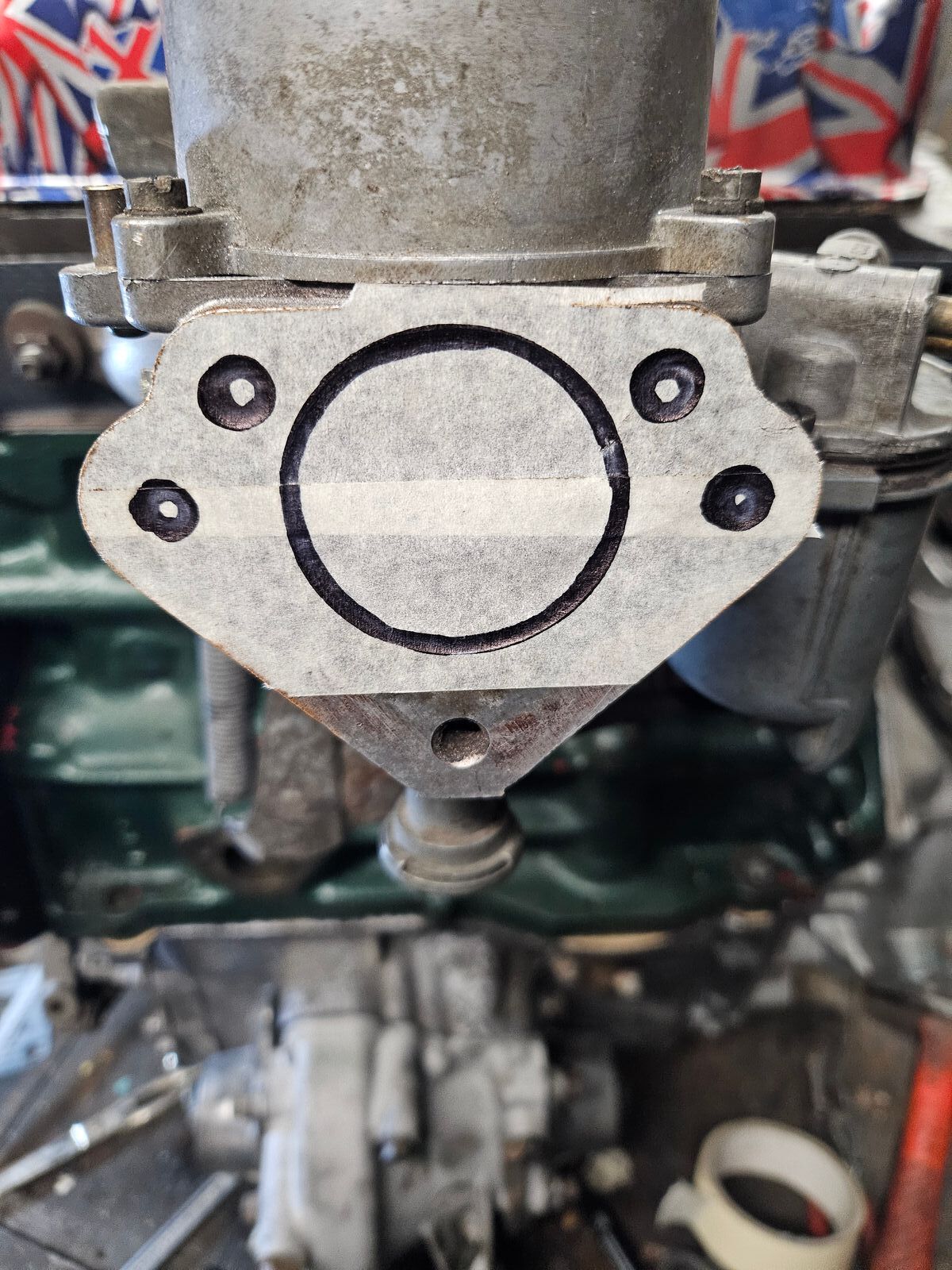

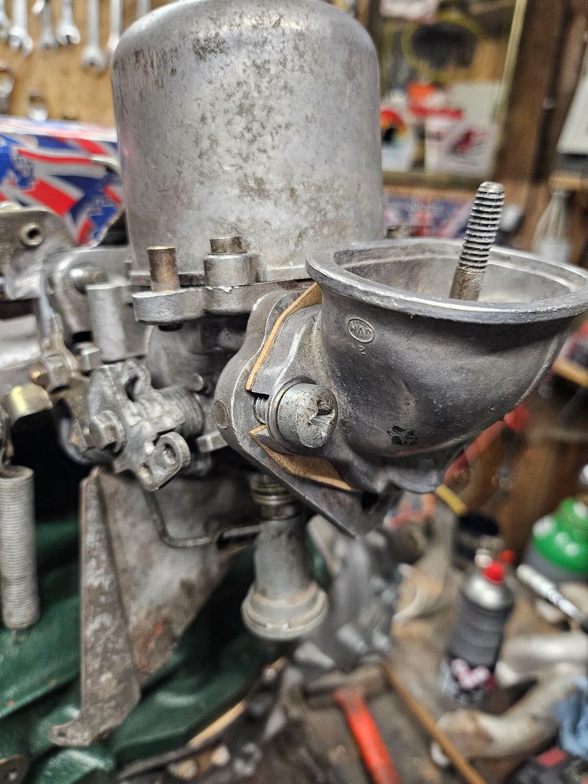

    Danach dann eine Schablone vom HS6 Luftfilterflansch gemacht und den 90° Winkel vom HS4 Vergaser mit dem Dremel auf das richtige Maß aufgeweitet.
    Die Befestigungsslöcher musste ich aufsägen und mit Beilagscheiben verschrauben.
    So sieht das ganze montiert aus. Muss dann nur noch checken ob das dann auch im Motorraum Platz hat, aber ich denke schon.
    PS: Bitte ignoriert den schrecklichen Ventildeckel. Das war der einzige saubere der grade rumlag. :wink:
    [SIGPIC][/SIGPIC]
