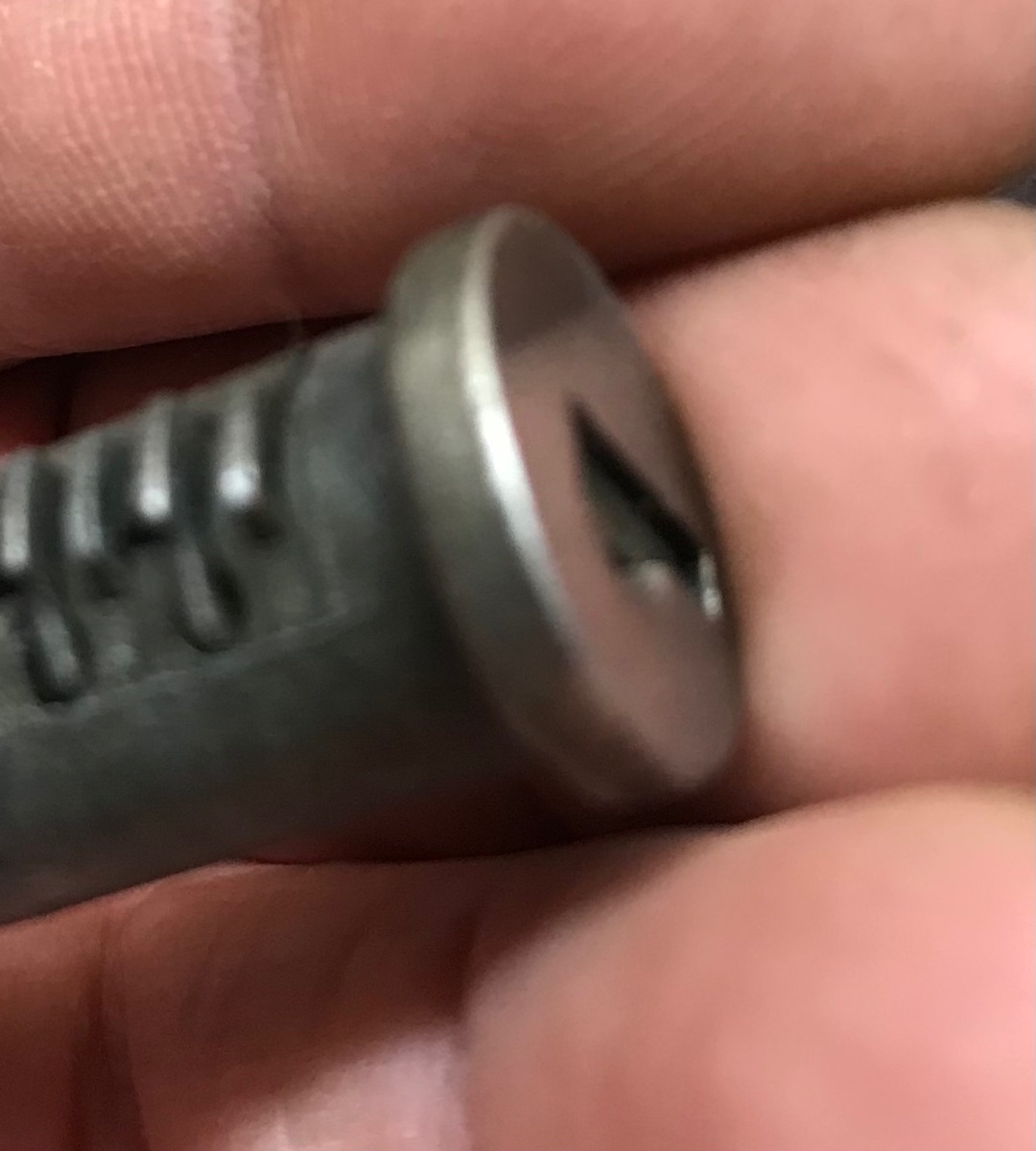

    Ich hab keinen Schlüssel für Rechts- und Linkstank .. :-( und der Tank ist abgeschlossen
    Schlüssel können leihweise .. oder was auch immer sein ..
    Auch Tips wie ich den Tankdeckel abbekomme ohne den Tank zu zerstören/ Späne im Tank zu haben sind willkommen

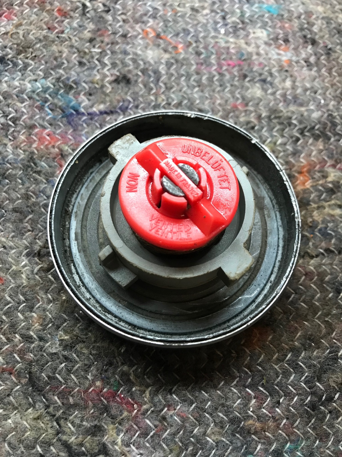

  • Das Problem beim Aufhebeln ist, das oft dann der Tankdeckel in Teile fällt und eben diverses in den Tank fällt...macht nix kaputt, mußt du aber dann ausbauen und auf den Kopf stellen um das Innenteil vom Schloß wieder rauszukriegen...was auch geht ist sehr brachial...massiven Schlitzschraubendreher oder ähnliches in das Schlüsselloch kloppen, dann massiv diesen drehen und gleichzeitig (am besten mit 2 Mann/4 Händen) den Tankdeckel mit großer Wasserpumpenzange von aussen gegenhalten...aber...auch dabei hat es so ein Teil bei mir schon mal zerrissen und das Innenleben war dann eben im Tank. Ätzend, weil man alles ausbauen muß...aber besser als Ausbohren, weil da garantiert Späne im Tank landen....und spülen angesagt ist....bei der brachial Methode oder eben auch beim Aufhebeln fällt meistens das Innenleben in einem Stück halt in den Tank und kommt somit nahezu rückstandslos auch wieder raus am Stück.

  • Gab auch beim Tank verschiedene Schlüssel.... Ich würde das mit Bohren oder Schraubendreher machen. Beim Bohren kommen keine Spähne in den Tank, da man ja nur das Schloss ausbohrt und nicht den Tankdeckel durchbohrt.

  • Wenn man vorsichtig ist, ja....aber ich würde Variante Schraubendreher befürworten.
    Und lüdder : ich hatte damals eine riesensammlung Schlüssel (von mehr als 50-60 geschlachteten Minis) und glaub mir...warum auch immer, Tankdeckel war nix passendes dabei..Türschloß schon :madgo:

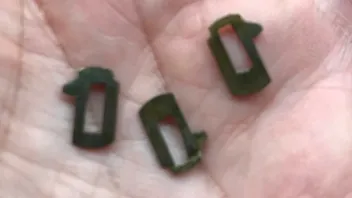

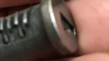

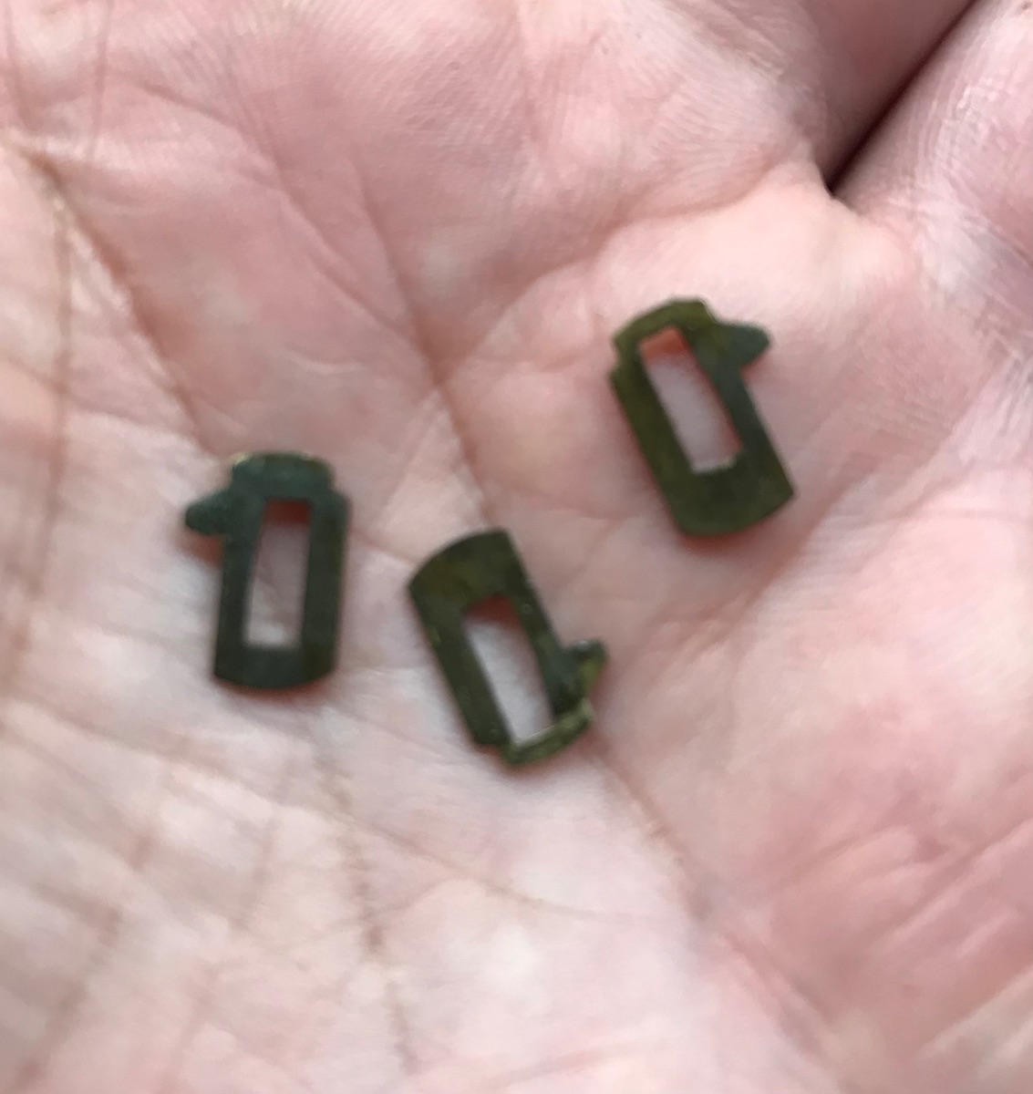

  • Schraubendreher ins Schloss hauen, dann fallen die Blättchen raus und du kannst aufschließen.

    oder Schraubendreher (Ich hab auch schon Tankdeckel abbekommen indem ich diesen mit nem starken Griff angehoben und gedreht hab)

  • Jepp, das geht auch mit dem Anheben....allerdings ist mir dabei (das waren aber nachbau Deckel - späte Ausführung) auch das Innenleben schon abgeschert (aus Kunststoff) und das plumbst halt dann in den Tank....
  • Wishbone hat mir nen Schlüssel zugeschickt.. der passt mit viel Gefühl
