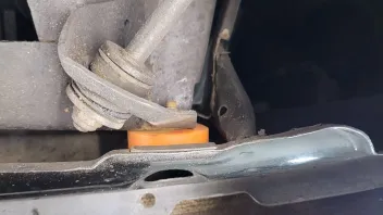

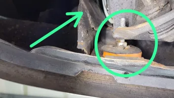

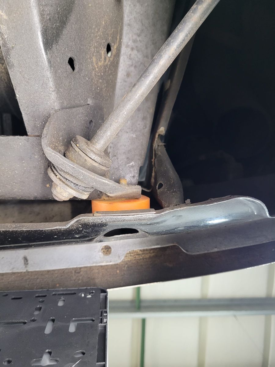

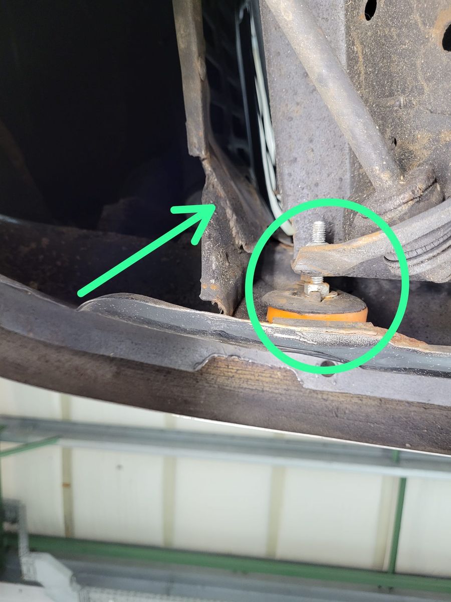

    ich bin zurück mit einem neuen Mini. Diesmal weitestgehend rostfrei und "ungeschweißt", ein paar Wehwechen hat er aber dennoch.
    Die vordere Aufnahme links am Vorderachsrahmen hat einen Spalt und liegt nicht an der Karosserie an. Man sieht auch dass das untere Blech der Frontmaske schonmal lackiert wurde.
    Jetzt ist eigentlich nur die Frage wie "schlimm" das ist? Wurde das evtl. sogar gemacht um die Spur einzustellen, Langlöcher an den Aufnahmen und dann den Achsrahmen verdreht eingebaut?
    Der Rest der Front lässt auf den ersten Blick nicht unbedingt darauf schließen dass hier größere Arbeiten gemacht wurden. Der Spalt ist immerhin ca. 1 cm aber der Rest der Front passt wirklich gut.
    Es wurde einiges am Mini umgebaut, Cooper S Bremse, 10" Räder, Amaturenbrett etc...
  • na würde mal sagen da ist das Frontblech schief eingeschweisst worden
    Kannst so einfach nur beheben daß es anliegt mit
    Blechscheiben zum Ausgleich wie bei den späten Modellen
    So freifliegend ist das nicht gut.
    Bewegt sich der komplette Vorbau
    Bleche hätte ich da.
    Auch diese gelben Gummidinger würde ich gleich in die Tonne schmeissen und originale reinmachen.
    Bei Interesse Whatsapp 01794113335
    Grüsse
    Michael
  • Ich würde sagen, das Auto hat mal einen leichten Klatsch auf die Nase bekommen und jemand hat bem Richten die Konsole
    für die Aufnahme nicht mehr gerade gezogen.
    Sofern der Rahmen gerade in der Karosserie sitzt, ist das nicht tragisch.
    Die von Michael beschriebene Lösung mit den Unterlegblechen funktioniert ganz gut (auch wenn der Spalt schon recht groß zu sein scheint).
    rules are for the interpretation of wise men and the obedience of fools
  • Alles klar. Vielen Dank schonmal für die Info und das Angebot. Ich denke ich werde mir einfach selbst ein paar Bleche schnitzen und wenn größere Arbeiten an der Karosserie gemacht werden in Zukunft das dann richten.
  • Lass auf jeden Fall Spur nach dem Eingriff einstellen. Radlager halten ansonsten nicht lange. Besser wäre eh, wenn du einen Mini Spezi mal druaf gucken läßt...... so mqal eben Repaaraturen wegen nur kleinen Remplern können am Ende des Tages schwere Komplikationen werden ... und ehrlich, das sieht nach Fusch aus....sorry...
