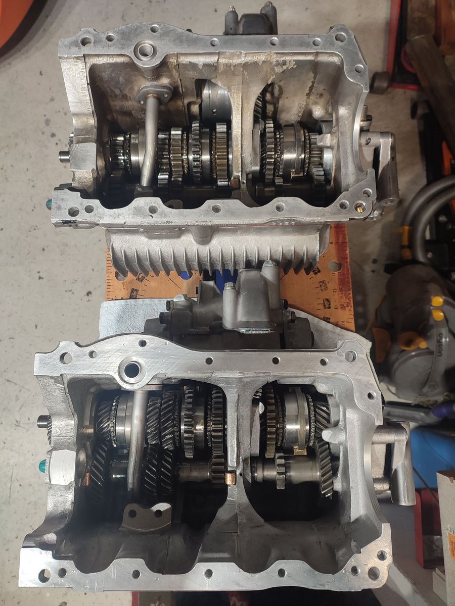

  • Die Mini Sport Box war konstruktiv eher bescheiden, sehr bescheiden...
    Wurde zwar als "aircraft engineered" angepriesen, aber so als Insider in Sachen Flugzeugtechnik hab ich mich schlapp gelacht :facepalm: .
    Was geht denn an dem 5. Gang genau kaputt? Da gibt es ja mehrere Möglichkeiten und da hier gerade die 5-Gang Spezialisten ihr Fachwissen präsentieren....dachte ich, frage ich mal.
    Gruss Andy
  • Jo, das war gerade der tollen Lagerung des 5ten Gang und der tollen eingeschweißten Lagerung geschuldet … aber es gab damals nix anderes und ich hab da als Versuchs Kaninchen hingehalten. 😑 das nächste hatte das anders gelöst und war mit gefrästem lagerdeckel und hielt . 🤷‍♂️ durchgesetzt hat sich aber weder bei spares noch mini Sport das Konzept , wenn überhaupt das Renn getribe, was aber kaum einer auf Straße verbaut hat . Von daher, würde ich generell Finger davon lassen. Wieviel User gibt es denn generell die so ein 5Gsng benutzen, ob spares oder Mini Sport oder Jack Knight etc? Das dürfte gen 0 oder unrelevant gehen…leider..

  • Und ich kenn noch zwei Jack gefahren sind und jetzt nimmer weil's kaputt im Regal steht
    Die Lager und die Räder machen den Abgang und wenn schon gleich noch die Welle ..
    Spares hat es auch eingestellt... Aus gutem Grund

  • Die Lager eines JKD kann man allesamt nachkaufen.
    Guessworks hat ein Verfahren, die Hauptwelle zu reparieren, wenn das Pilotlager vom 5. einläuft.
    Man muss die Dinge etwas differenziert betrachten....
    Werde berichten, wie lange meine JKD's halten :tongue:
