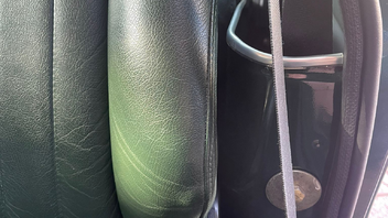

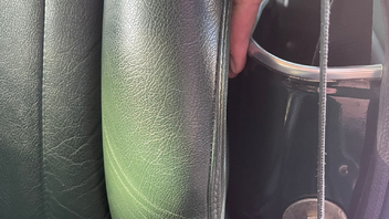

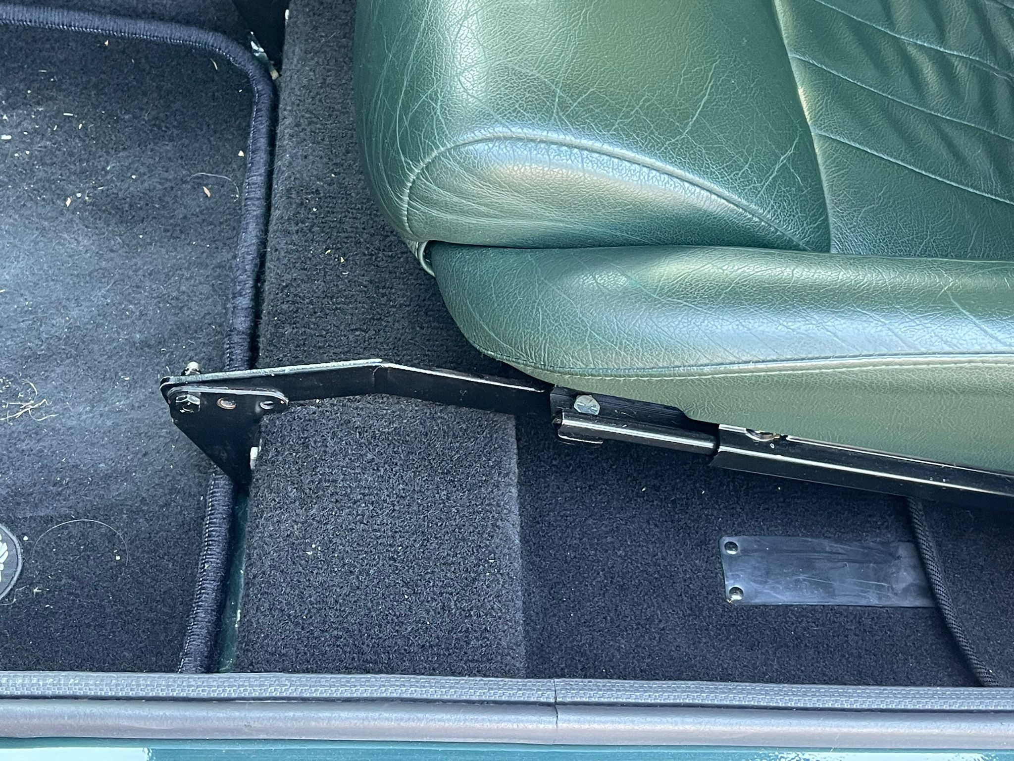

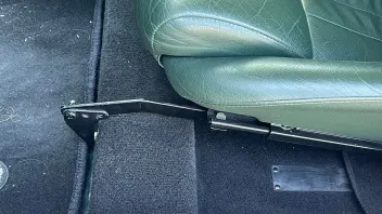

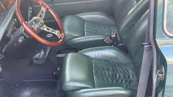

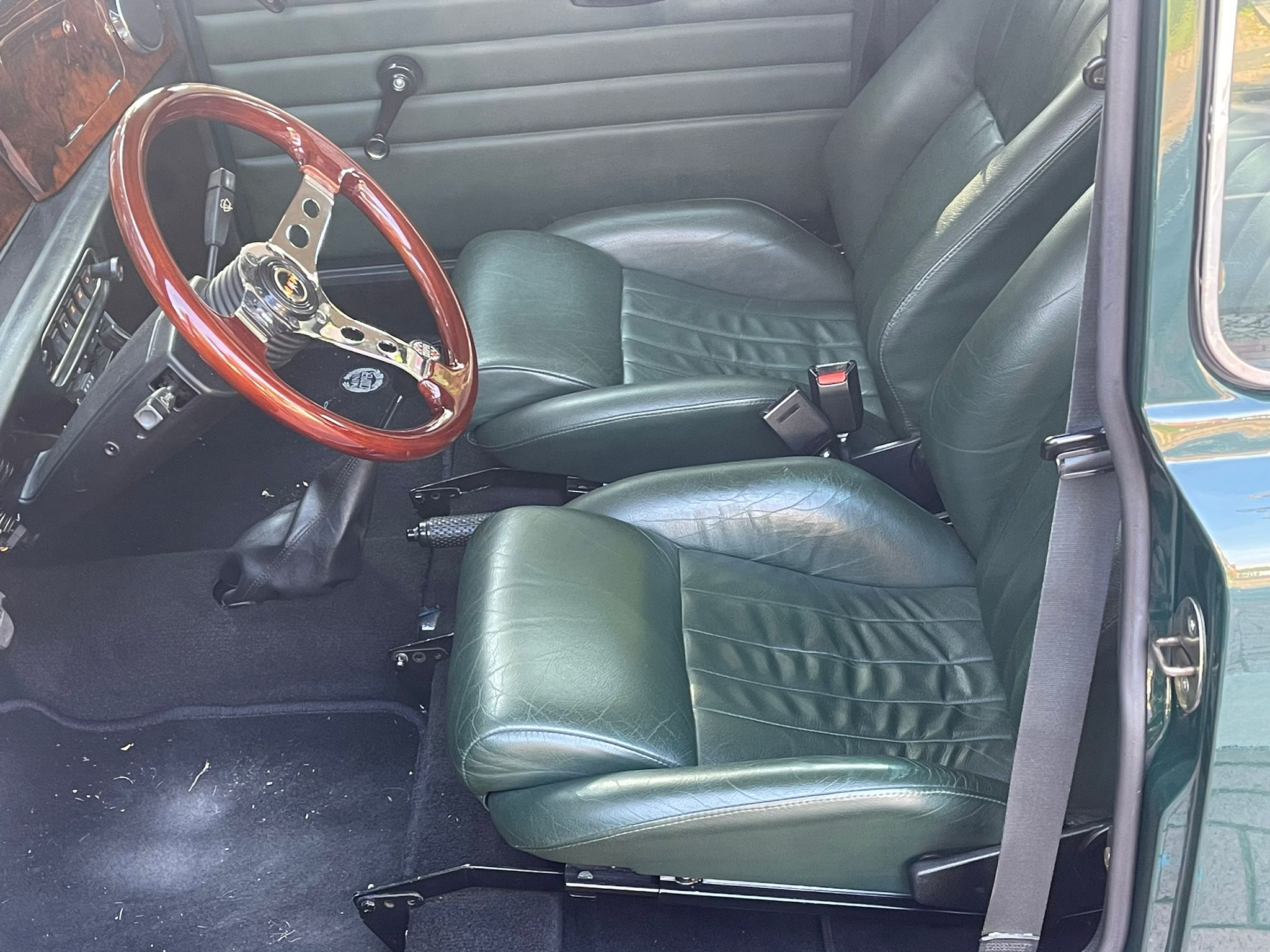

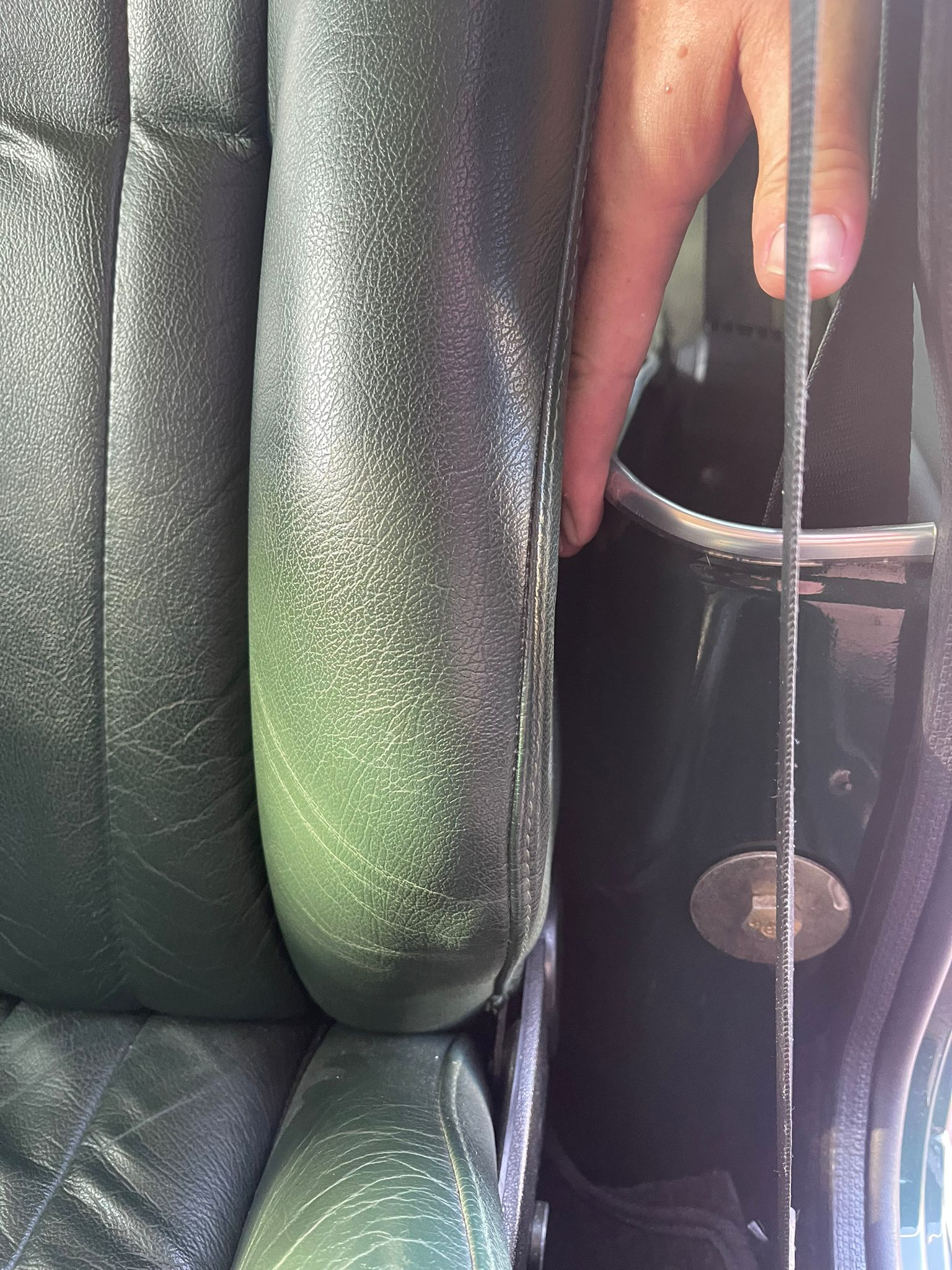

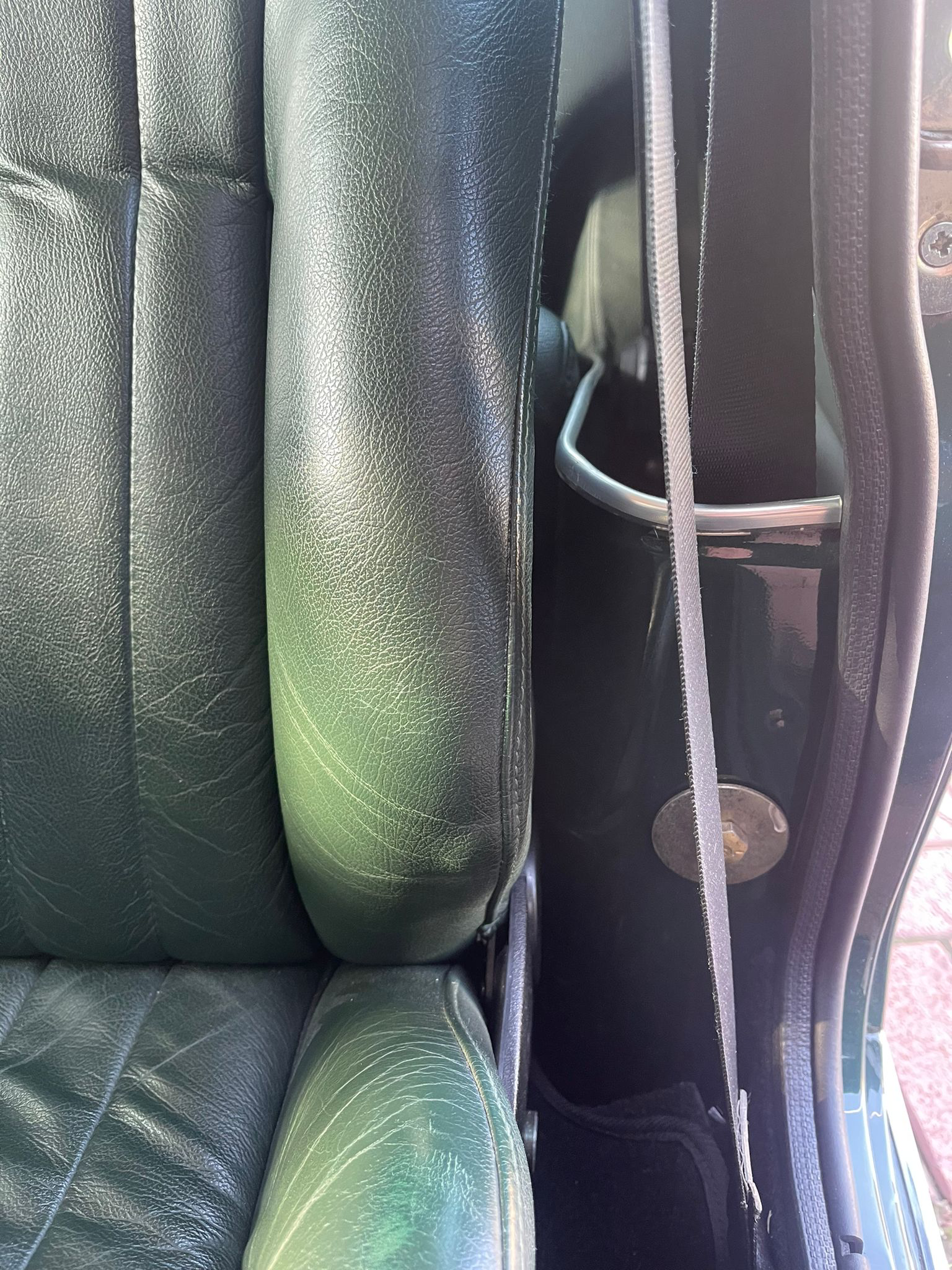

  • Hi,
    zum Thema Sitzposition mit 2m Körpergröße. Ich bin selbst über 2m, die Sitze habe ich weiter nach hinten versetzt, das Seitenfach habe ich dafür etwas angepasst.
    Allerdings fehlte mir Platz für die Füße (Schuhgröße 49 ;-) ). Dafür habe ich jetzt das Heizungsgebläse unter das Handschuhfach verlegt. Dafür brauchte ich nur neue Kühlerschläuche zum Wärmetauscher und einen längere Schlauch zur Windschutzscheiben-Lüftung auf der Fahrerseite. Ein Kabel musste ich noch verlängern. Angeschraubt habe ich die Lüftung an bestehende Halter unter dem Armaturenbrett.
    Ich kann es für Riesen nur empfehlen...

  • Hi,
    Viele Grüße

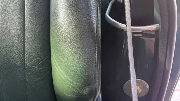

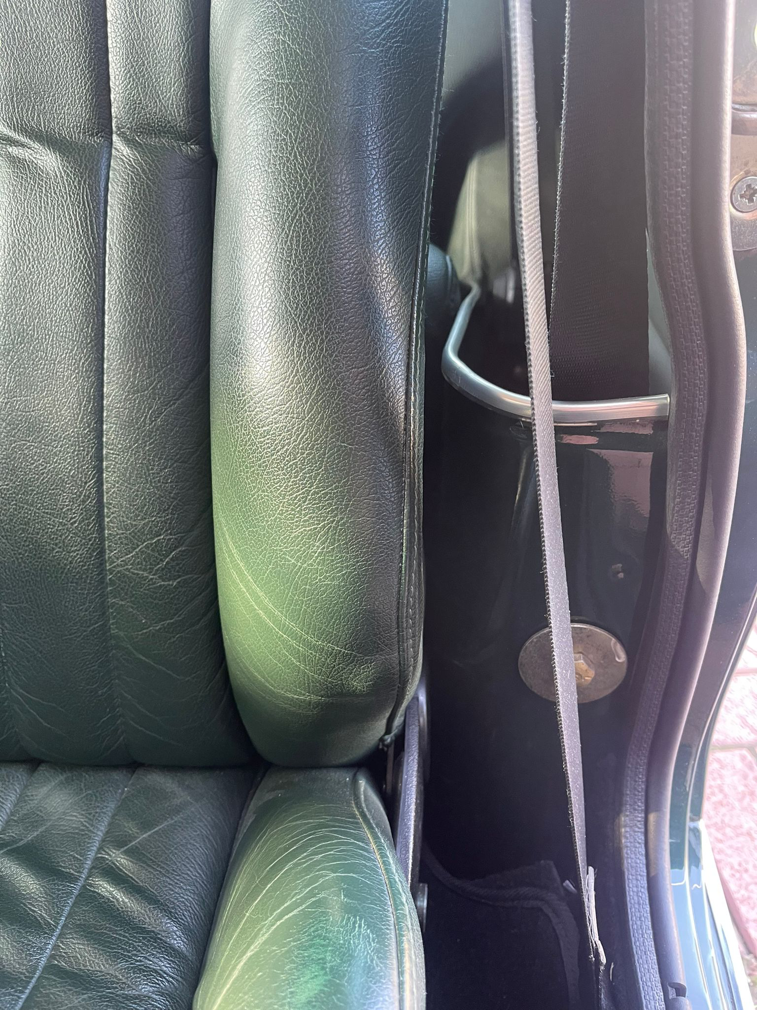

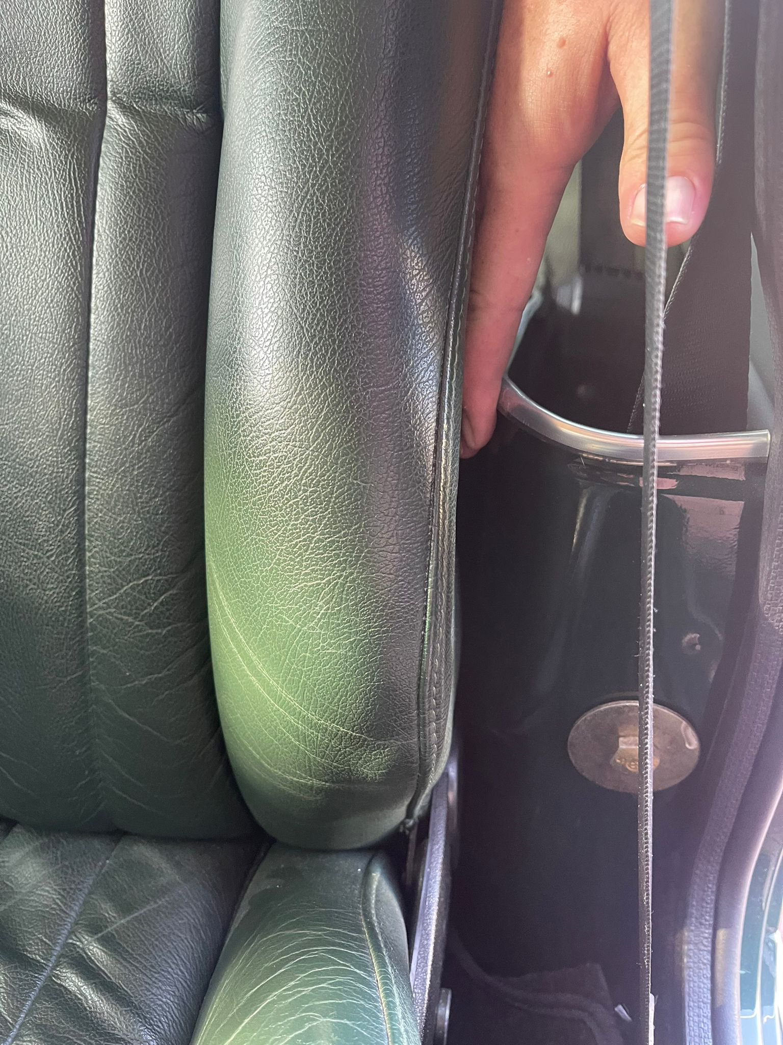

    Seitentaschen angepasst heißt?
    Und was ist mit dem Kunstoffteil, das darüber ist als Verkleidung, das passt dann ja vermutlich auch nicht mehr
    Gibt es dazu vllt Bilder?
    Danke für die Antwort 😁
  • Ich habe es mit einem Heißluftföhn warm gemacht und dann mit einem Gummihammer bearbeitet. Die Leiste, die oben drauf gesteckt ist, passt noch drauf. Ich kann morgen gerne Bilder machen.
