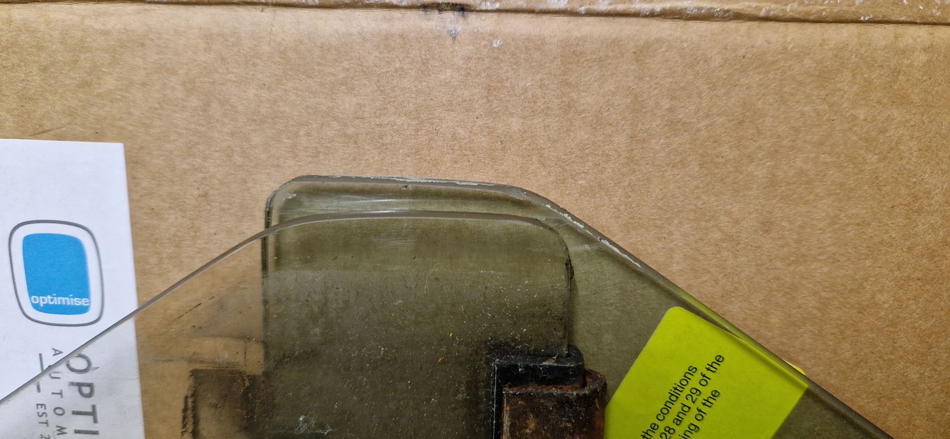

    Zwar gesehen, das die Scheiben etwas anders geformt sind, an den Ecken (weniger rund als die alten) sonst aber von den Maßen zumindest identisch,

    Also neue Scheibe raus, alte Scheibe rein. Problem etwas geringer, aber von leichtgängig und Fenster wirklich zu, immer noch weit entfernt.
    Alte Scheibe raus und neue Dichtung raus, alte Dichtung rein und neue Scheibe rein, Scheibe geht weiter rauf, aber wirklich zu geht sie auch nicht. Leichtgängig ist auch was anderes
    Alte Dichtung wieder rein, alte Scheibe wieder rein, so richtig hat das ja vorher auch nicht funktioniert.

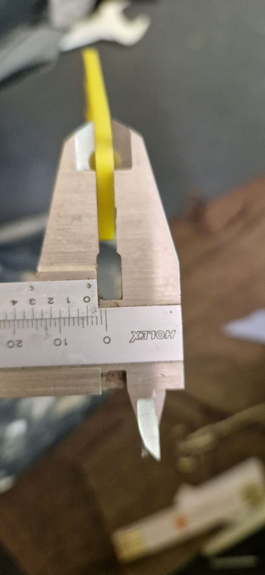

    Alles wieder auseinander, Scheibe ohne Dichtung in die Türe, Verglasungsklötze auf den Rand geklebt. Mit einem gelben (4mm) Verglasungsklotz lässt sich die Scheibe
    durch die Führung schieben, hat unten in der Türe noch ganz leicht merklich Spiel nach links und recht (bzw. vorne und hinten von der Fahrtrichtung aus gesehen.).
    Ganz oben merkt man keinerlei Spiel mehr.

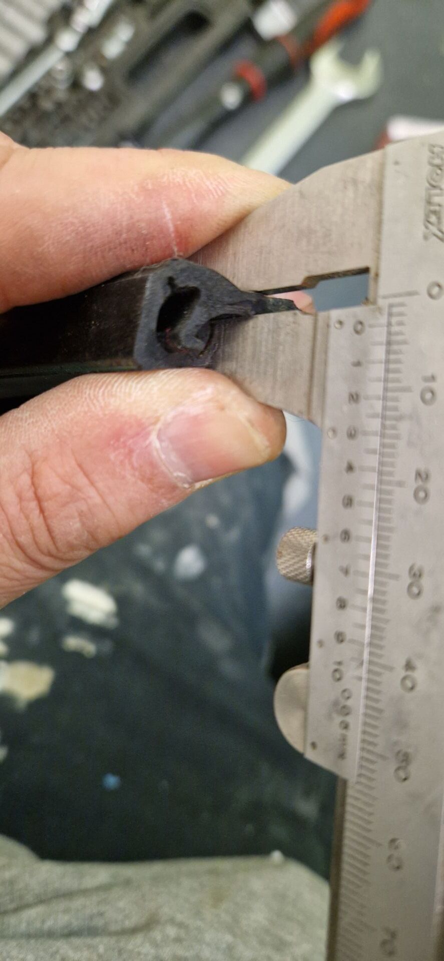

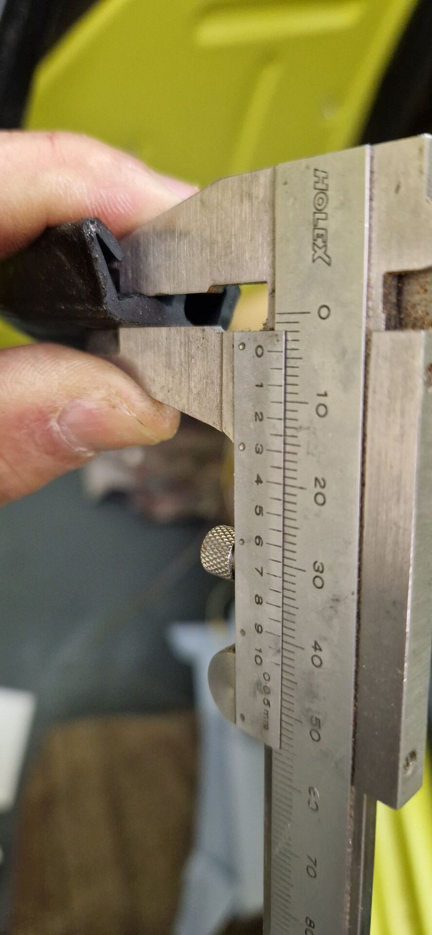

    Dichtungen alt gemessen ca. 3mm wäre ja auch jeder Seite zusammen also 6, Verglasungsklotz war 4 .... schon 2mm zu viel
    Dichtungen neu dicker gemessen ca. 4mm (eher etwas mehr) .... also 4mm zu viel

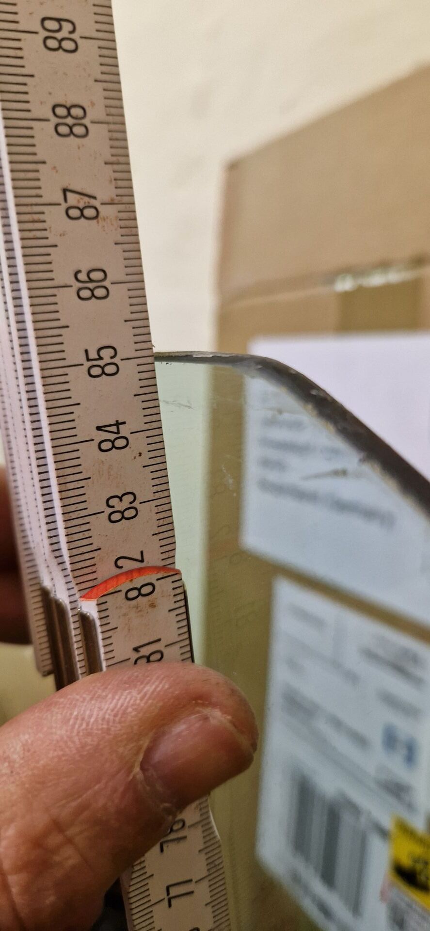

    Hat vielleicht wer das Maß zwischen den Fensterführungen in der Türe?
    Die Scheiben haben 85cm zzgl dem 4mm Verglasungsklotz, erscheint mir eh schon etwas spack, bei 6mm bzw 8mm Dichtung.
    Das die neue Dichtung sich deutlich von der alten, abgenutzten?, unterscheidet, was die Wulst in der der Führung angeht erkannt.
