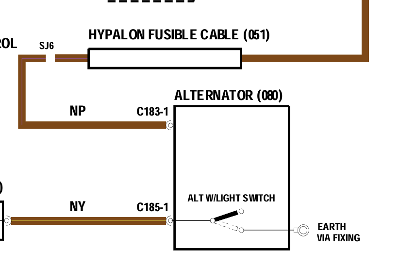

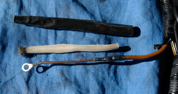

Ich hatte in meinem SPI, ich weis du hast MPI, ein "Fusible Link" Kabel gehabt!
Von Lichtmaschine zum Magnetschalter und vom Magnetschalter ins Bordnetz.
Das Kabel ist wie eine Sicherung, die soll "schmelzen" wenn zu viel Strom fließt.
Die sind mit zwei Schutzhüllen geschützt, damit kein Kabelbrand entsteht.
Siehe Foto. Vielleicht hast du auch so was drin?
es war das Fusible Cable! Erstmal nur elektrisch geflickt.
Kann jemand sagen, wo ich ein neues bekomme? Konnte das Teil bisher nicht finden.

Ich habe das mit einer Kabel Sicherung mit 50A gelöst.
