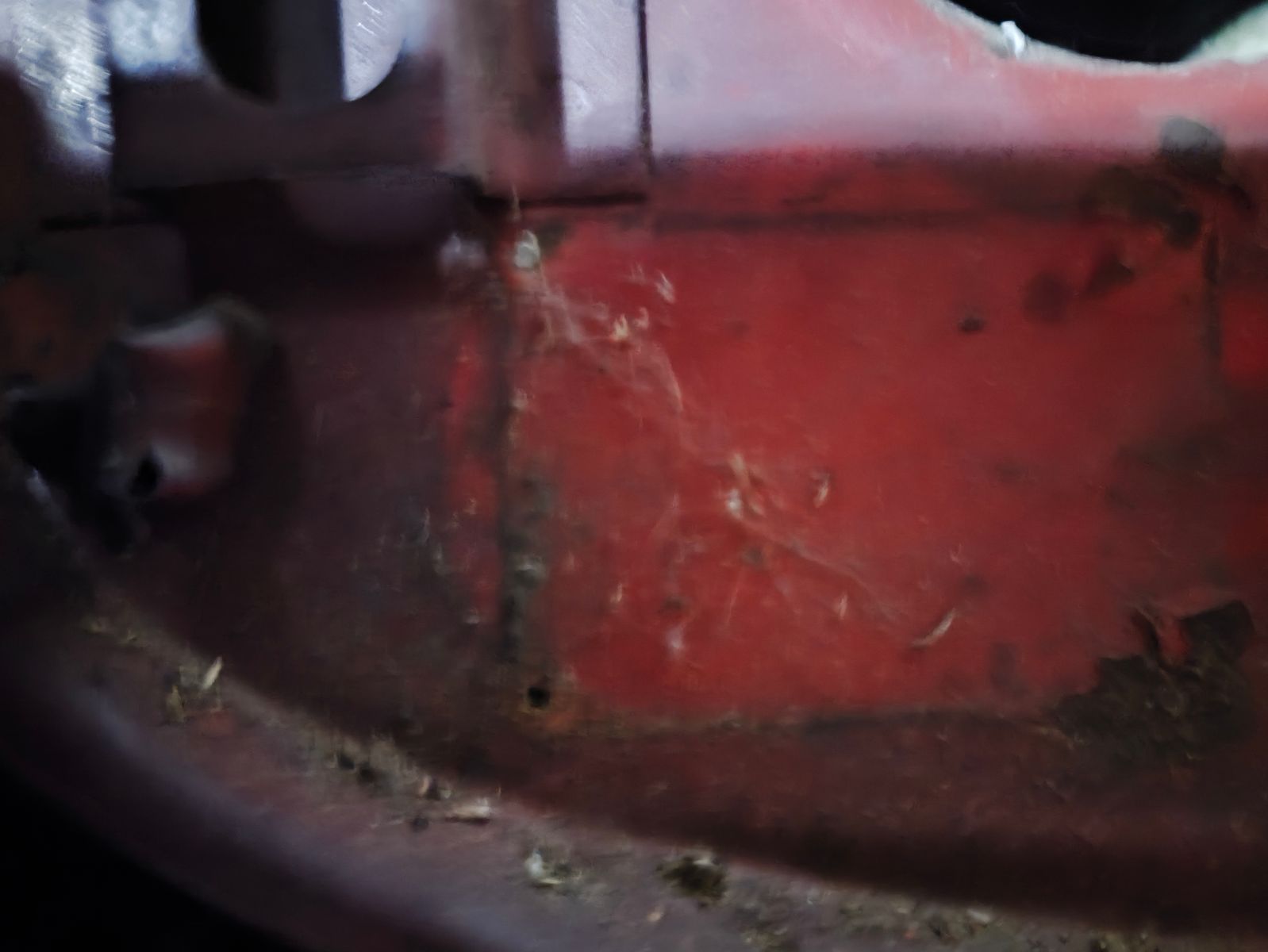

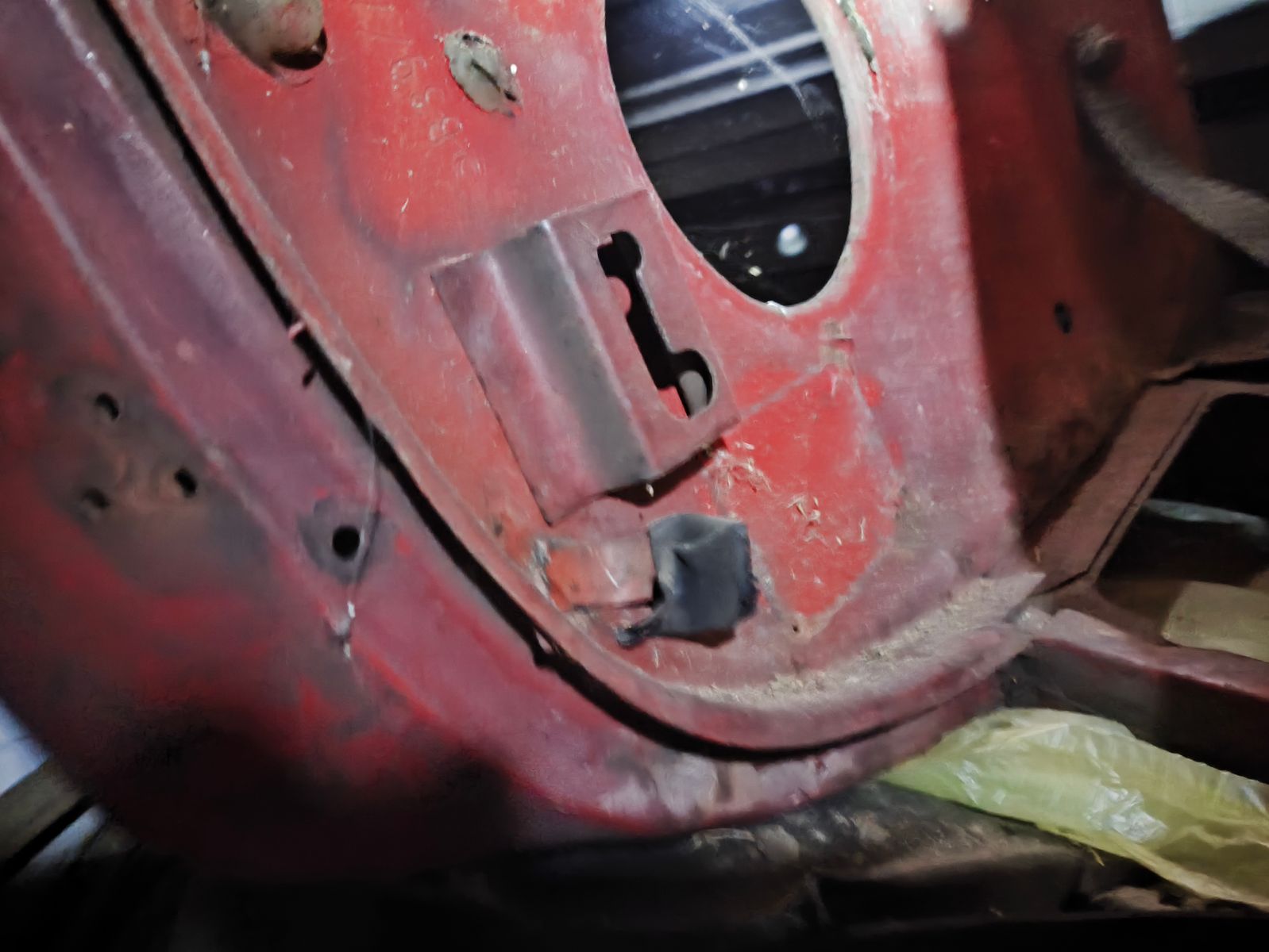

    Bei den Schwellern hab ich noch ein paar Fragen:
    Hatten die Innos die Karosserieaufnahmen am Schweller?
    Wie sehen die Schwellerenden richtig aus?
    Ich hab bei der Arbeit nen Inno stehen, der aber schon mal angefasst wurde. da sehen die so aus:
    670-schwellerenden
    671-schwellerenden
    Ja, hinten fehlt die Abdeckung für die Schwinge...
    Momentan sieht es vorn bei mir so aus:
    Ich meine Inno hatte den mist nicht. Würd ich auch weglassen rostet eh nur drunter.
