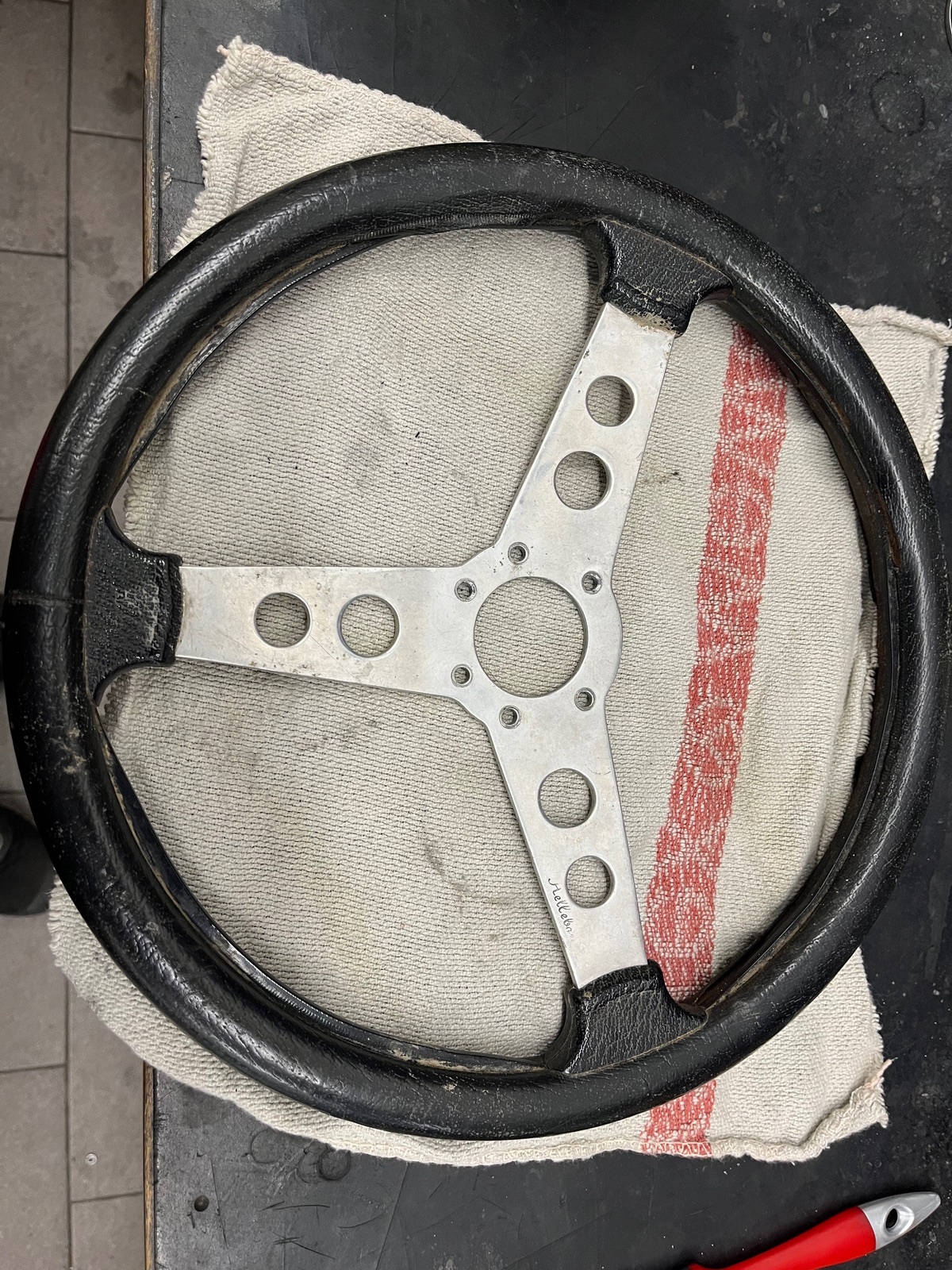

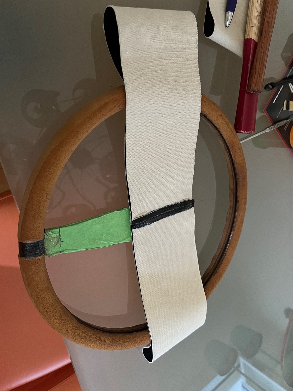

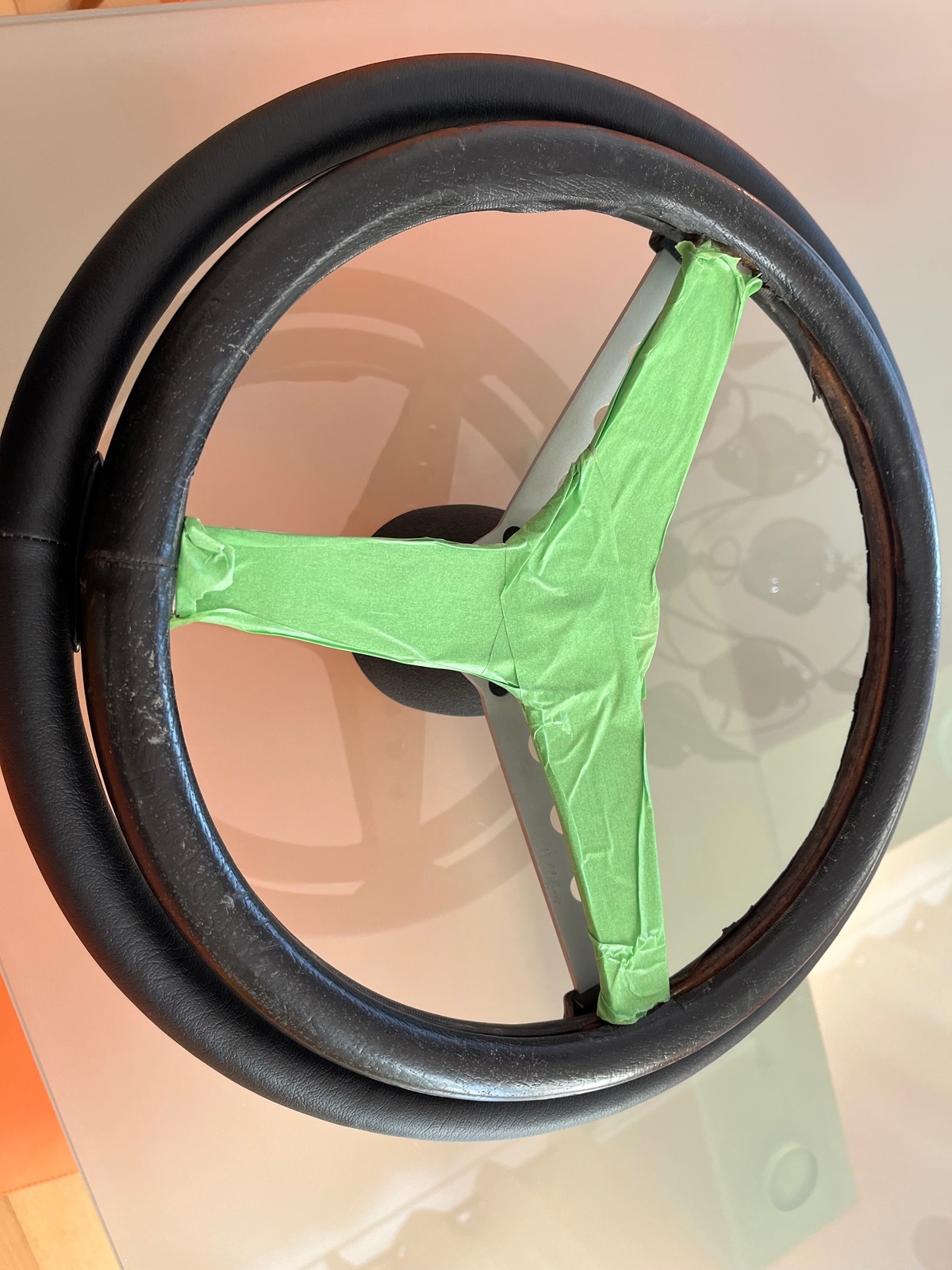

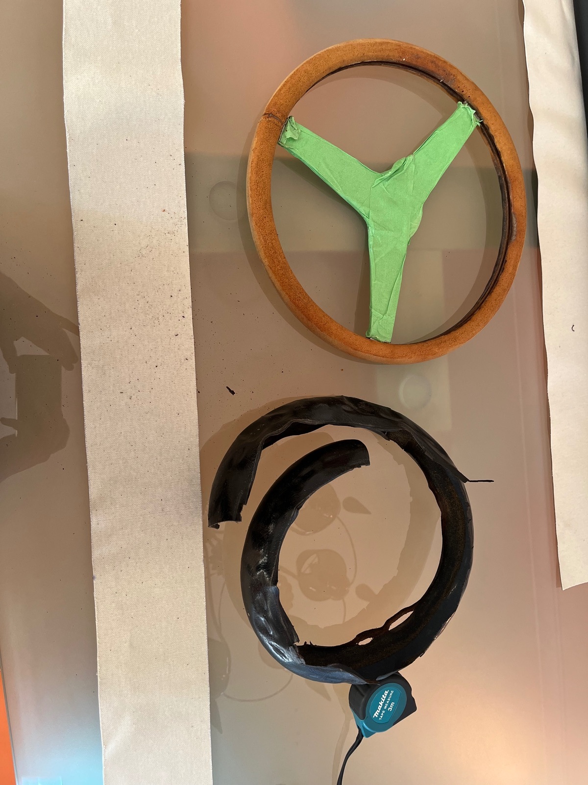

  • Heute kam das kleine Lenkrad an. Musste natürlich sofort anfangen, es neu zu beziehen!
    Hab beim ersten Lenkrad bisschen gelernt und kann das zweite nun schöner machen.

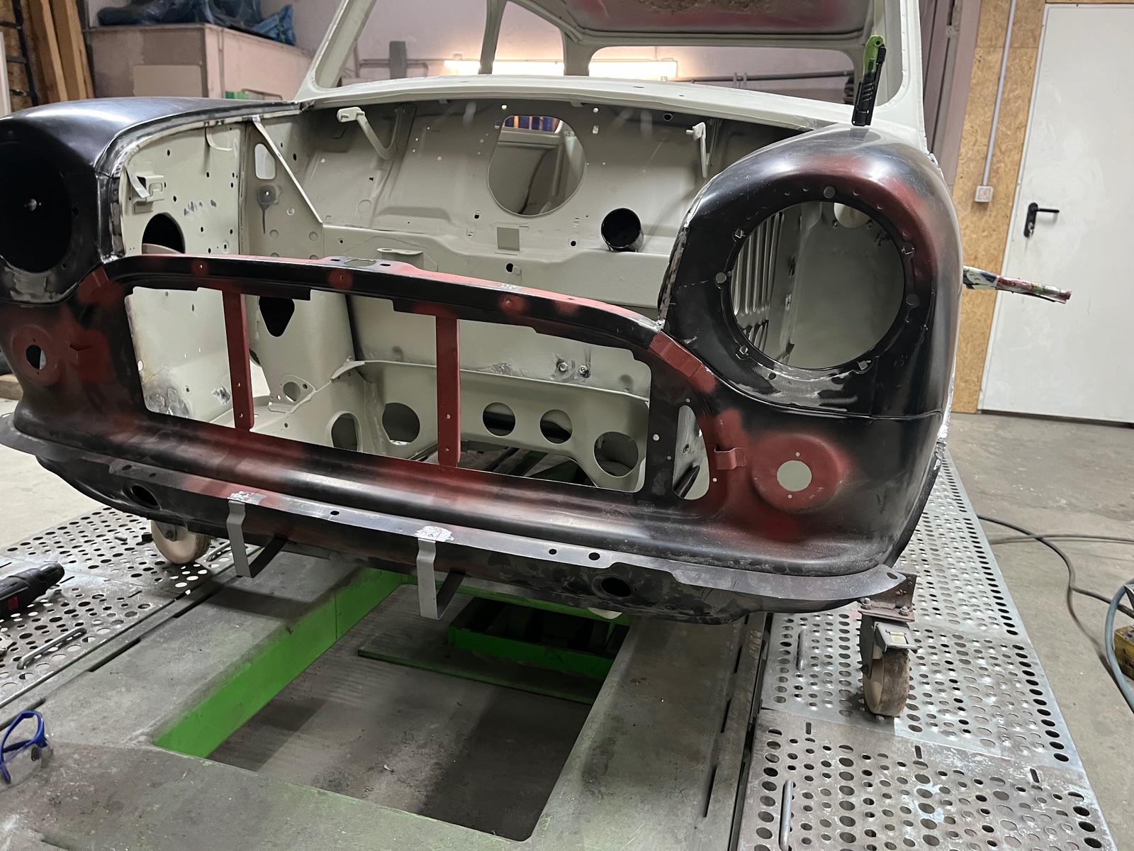

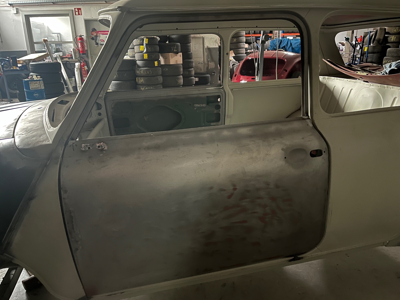

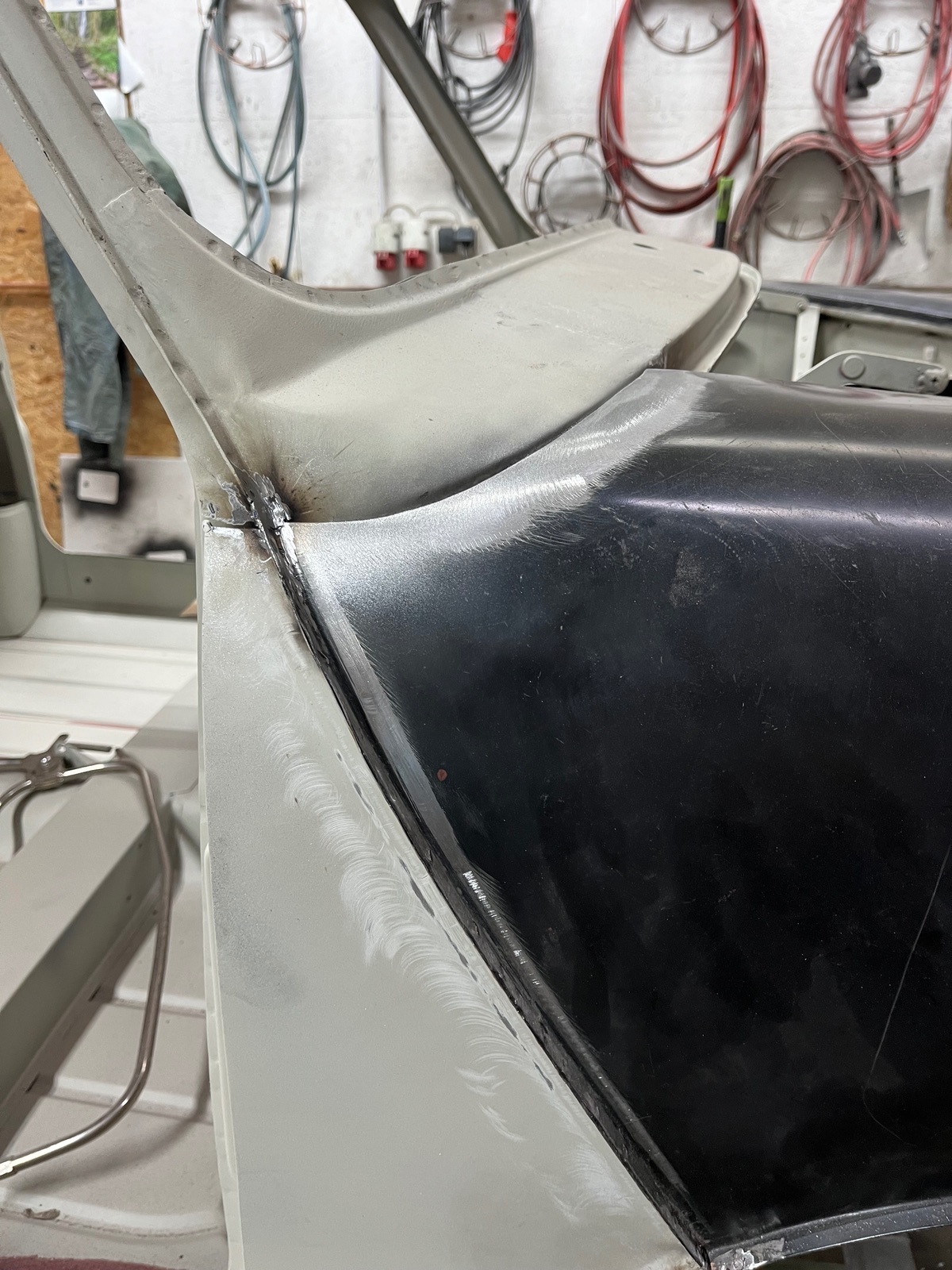

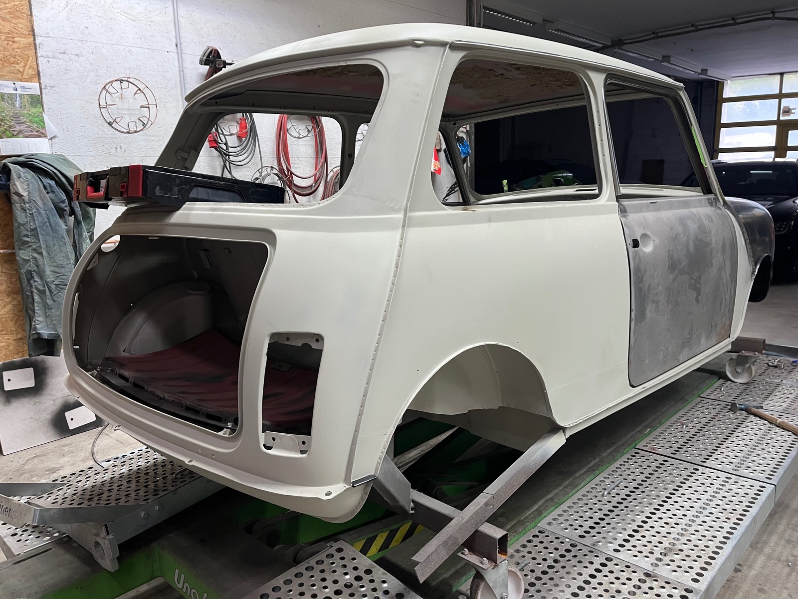

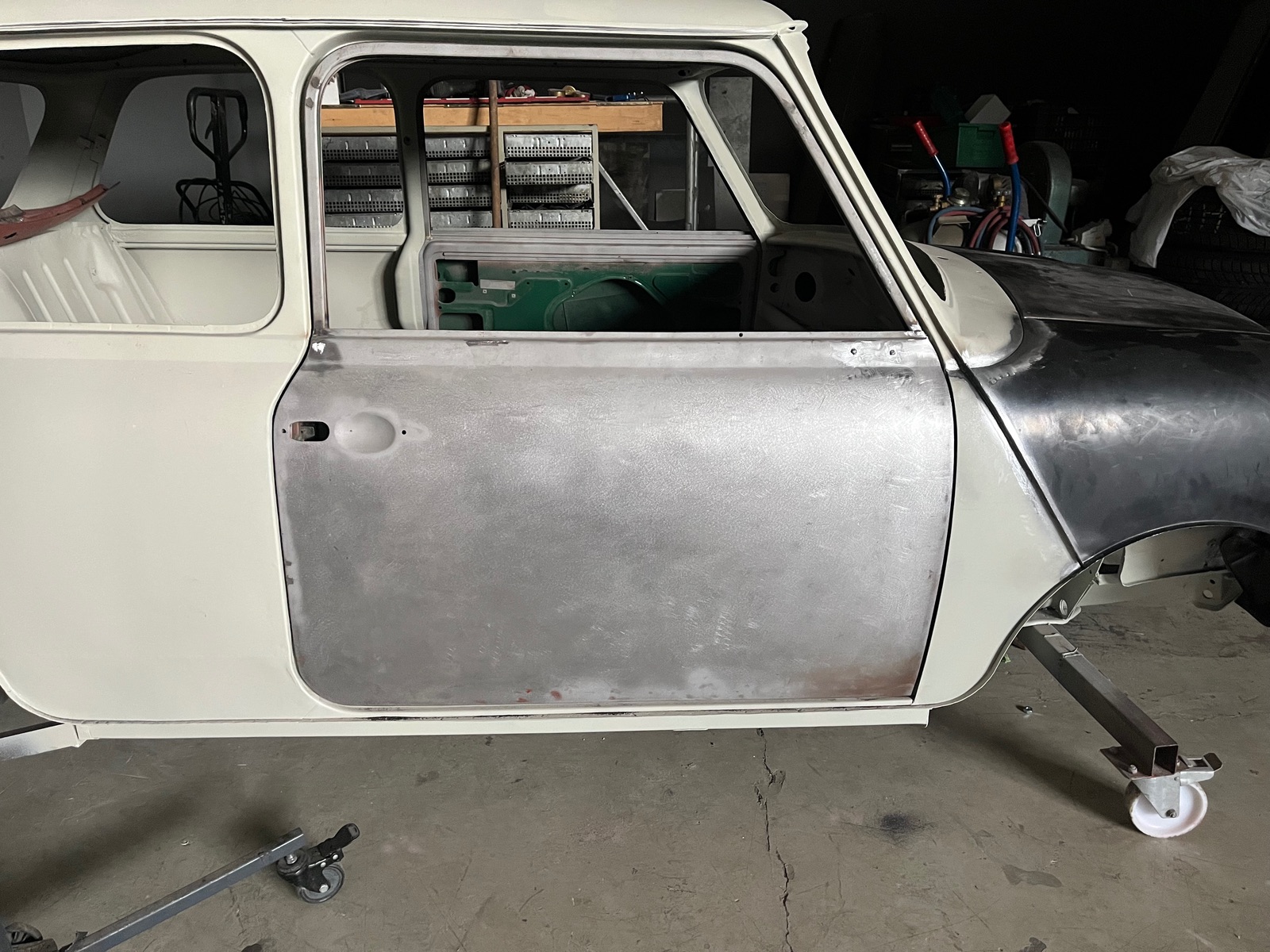

    Gestern wurd der Inno mal wieder Blechtechnisch weiter gebracht. Die Front ist nun auch endlich dran. nun muss die 1001er Haube auf 1300 umgebaut weden. Die Türen sind auch noch etwas haarig. Hab an denen etwas rumgeschweißt und rumgelötet. Nun muss alles gerichtet un angepasst werden. Die Türen sind nicht aus meinem inno, daher noch fremd in der Karosse.
    Morgen geht es mit dem Richten der Flächen los. Bleibt ja nicht alles glatt, wenn man dran rumbrutzelt.
    Mein Problem:
    wer spachtelt, schleift und Lackiert mir meinen Inno???
    Mein Karosseriemensch, der nun ne Lackierkabine hat, will mir den nicht lackieren....

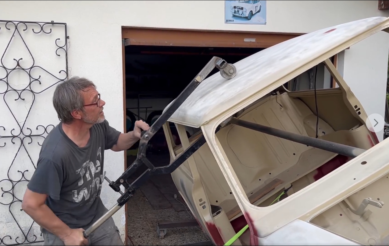

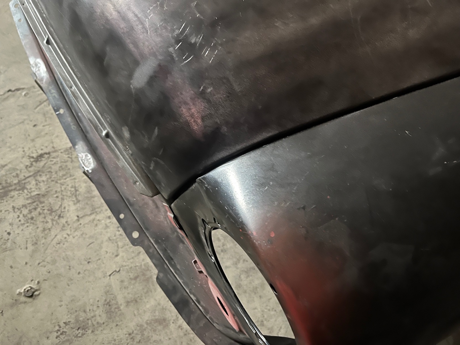

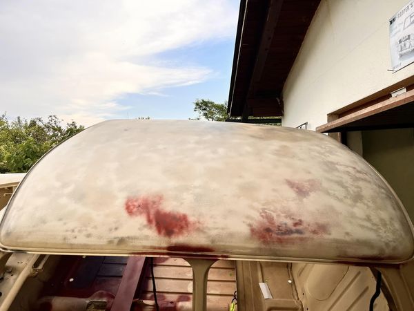

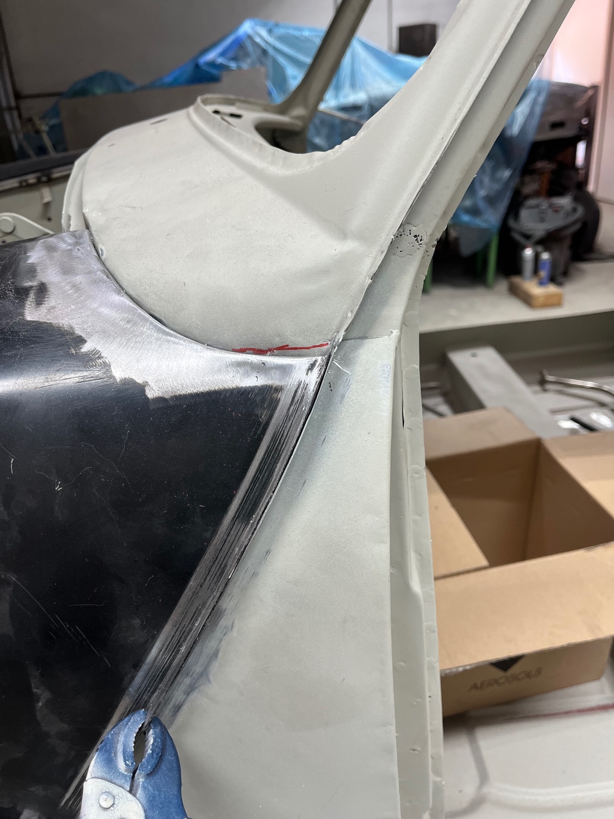

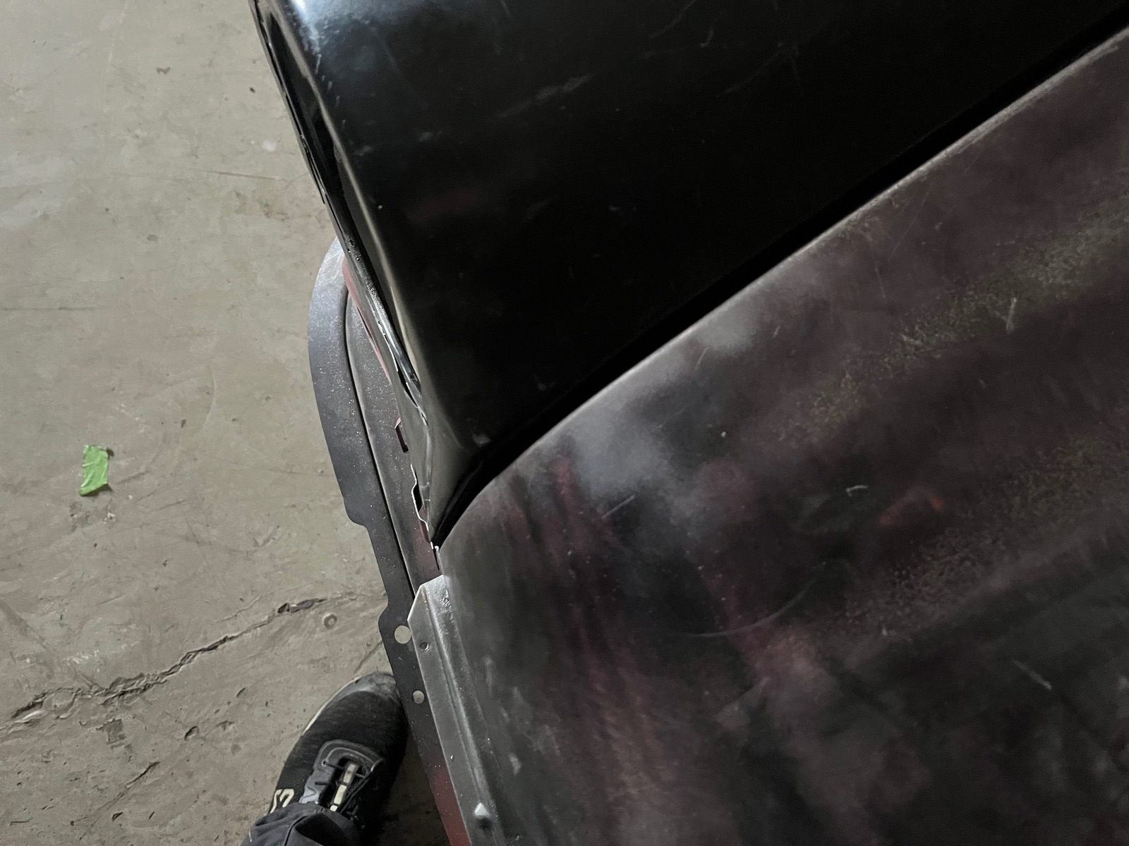

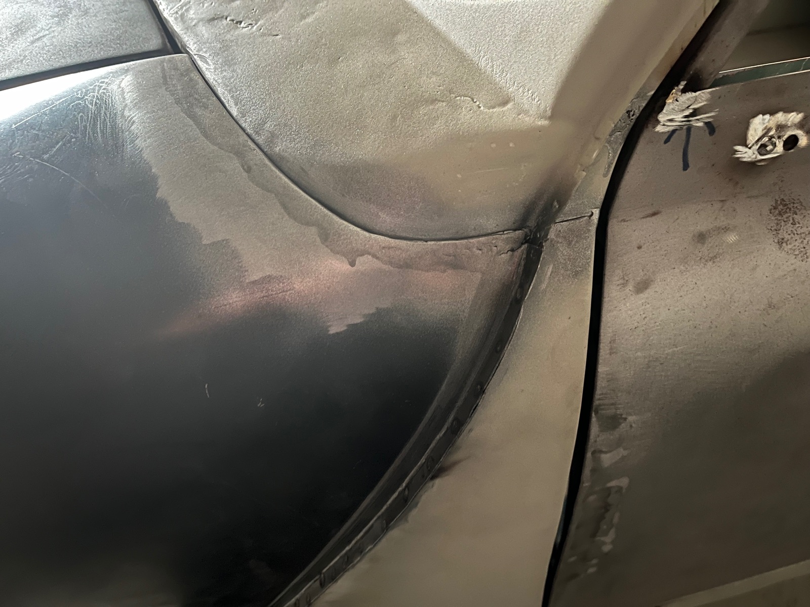

    Richten der Flächen mach ich auch gerade. Hier 2 Fotos und der Social Media Text dazu:
    >>See the dark areas on the roof? Well these are the leftover dents following roughly bringing this roof back into shape. It was once in its life used as a children’s playground or so 😡
    Using a planishing hammer and dolly to annoy the neighbours - ahem - get rid of the small area dents, I mean.
    For the larger ‘ditches’ I built myself a mobile ‘English Wheel’ to roll out the dents and get the tension back into the metal and stop it ‘oil canning’.<<

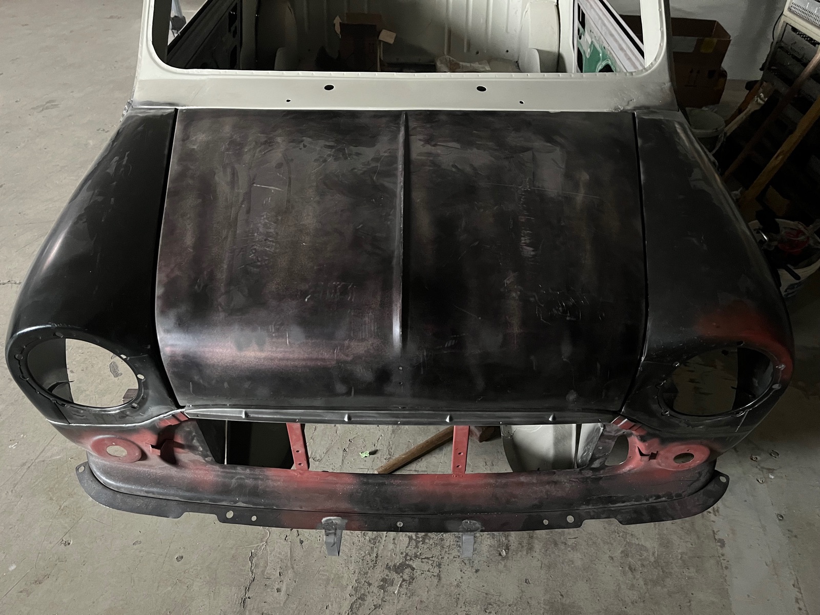

  • So,

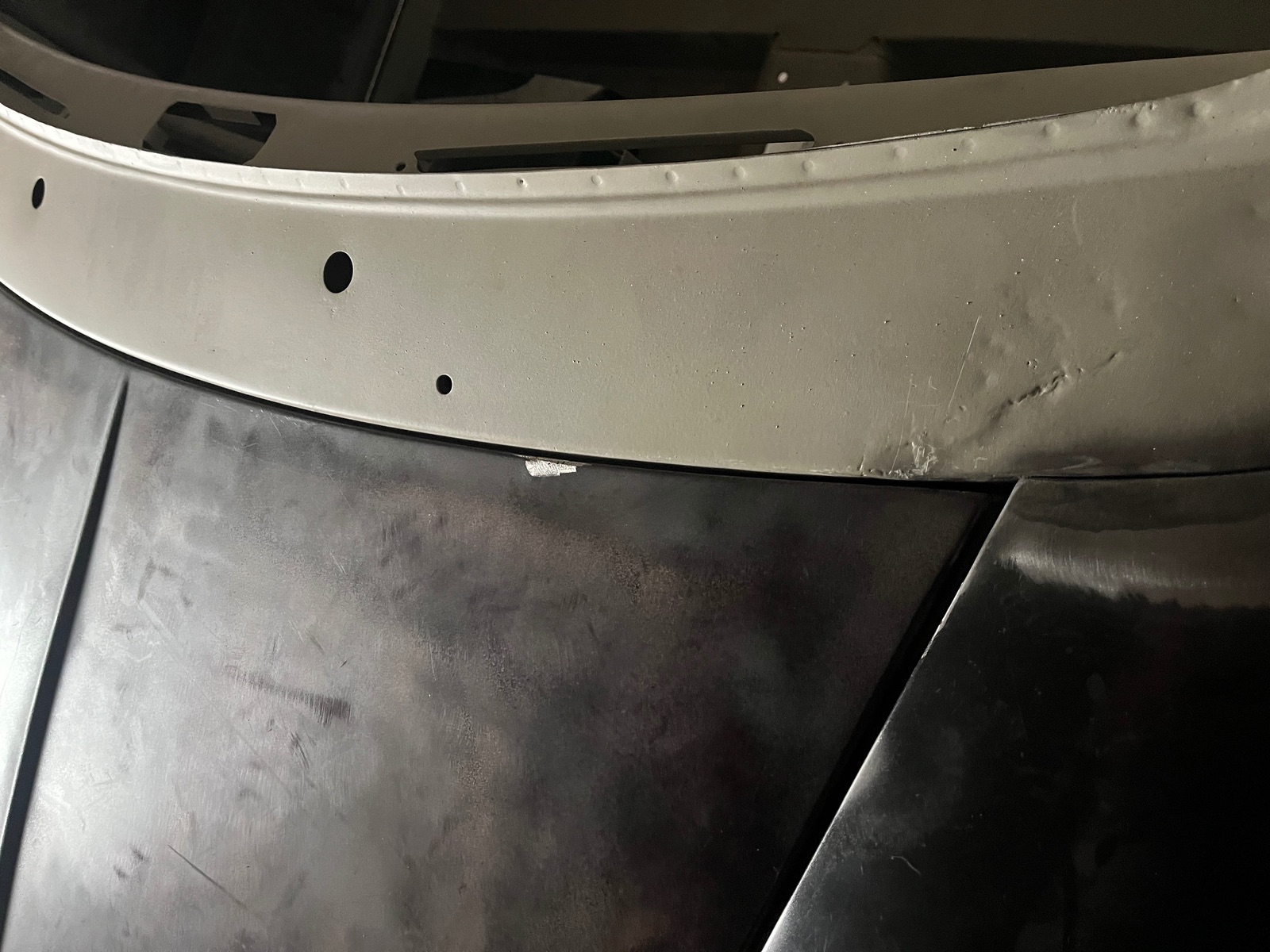

    Hab gestern mal die Haubenleiste angepunktet. Merke: neue Leiste passt nicht an alte MK2 und Inno MK3 Haube. Hab dann ne alte MK2 zerflext und die Leiste passt perfekt an die 1001er Haube.
    Gubt noch etwas Zeitvedschiebung beim Karosseriebau. Nächste Woche werden die Türen angepasst.

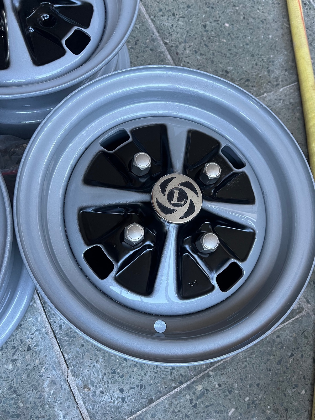

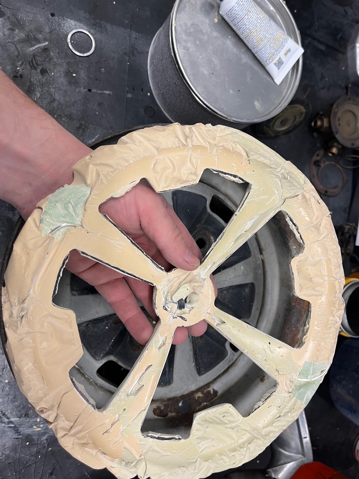

    Habe Freitag noch nen Satz Firsat 4,5 schmal bekommen. Sind noch im original Lack, müssen aber komplett gemacht werden. Hab gleich die Gelegenheit genutzt und mache ne Lackierschablone für die schwarzen Felder. Diese sind original NICHT scharfkantig abgeklebt, sondern an den Kanten leicht vernebelt. Beim Lackieren versuchen wir das zu replizieren.

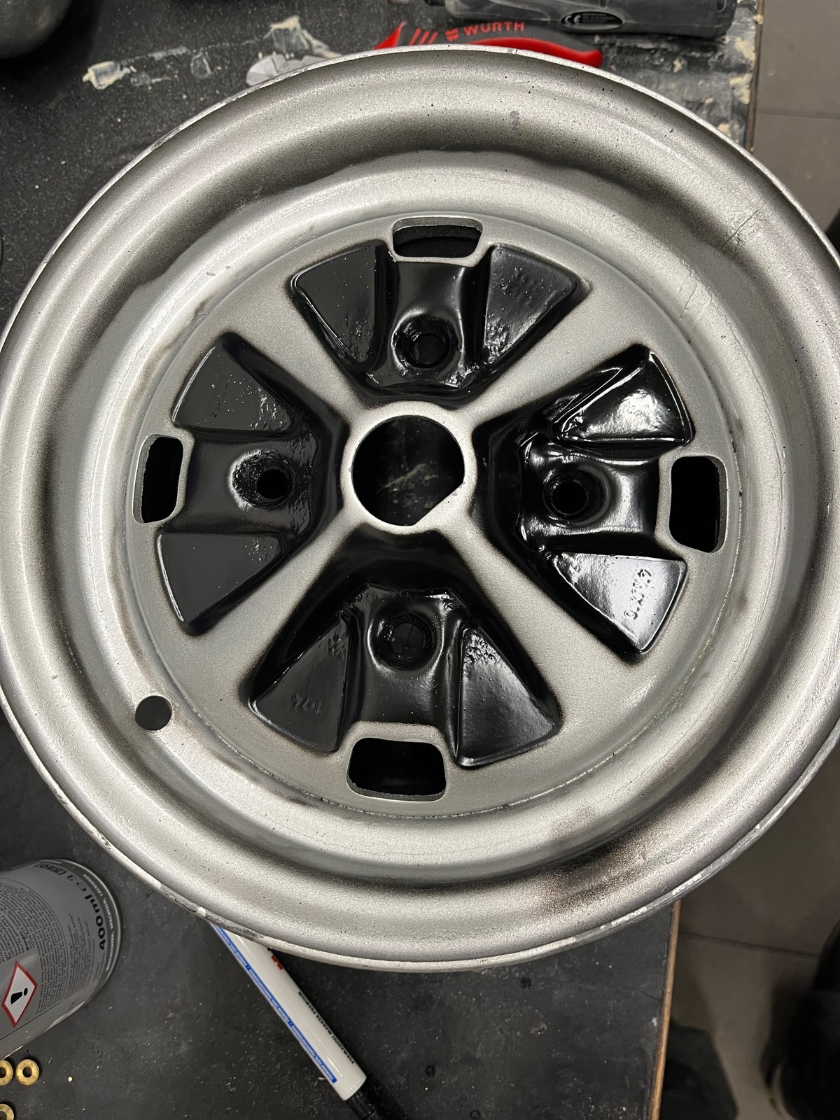

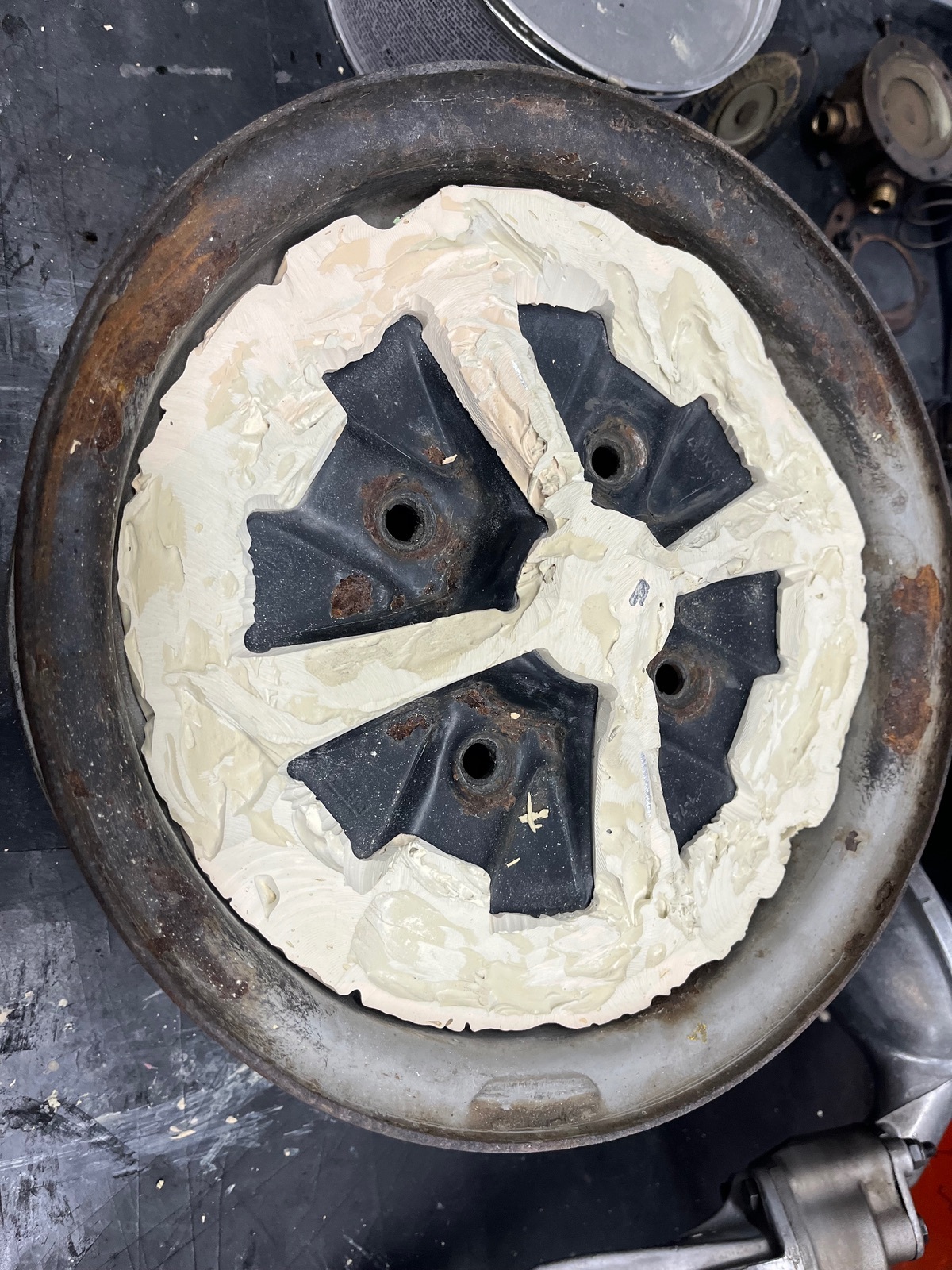

  • So,
    Gestern mal nen Schnelltest an ner Felge gestartet. Bin eigentlich recht begeistert. Nicht perfekt, sondern genau wie das Original.

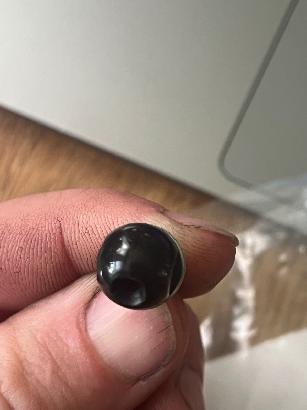

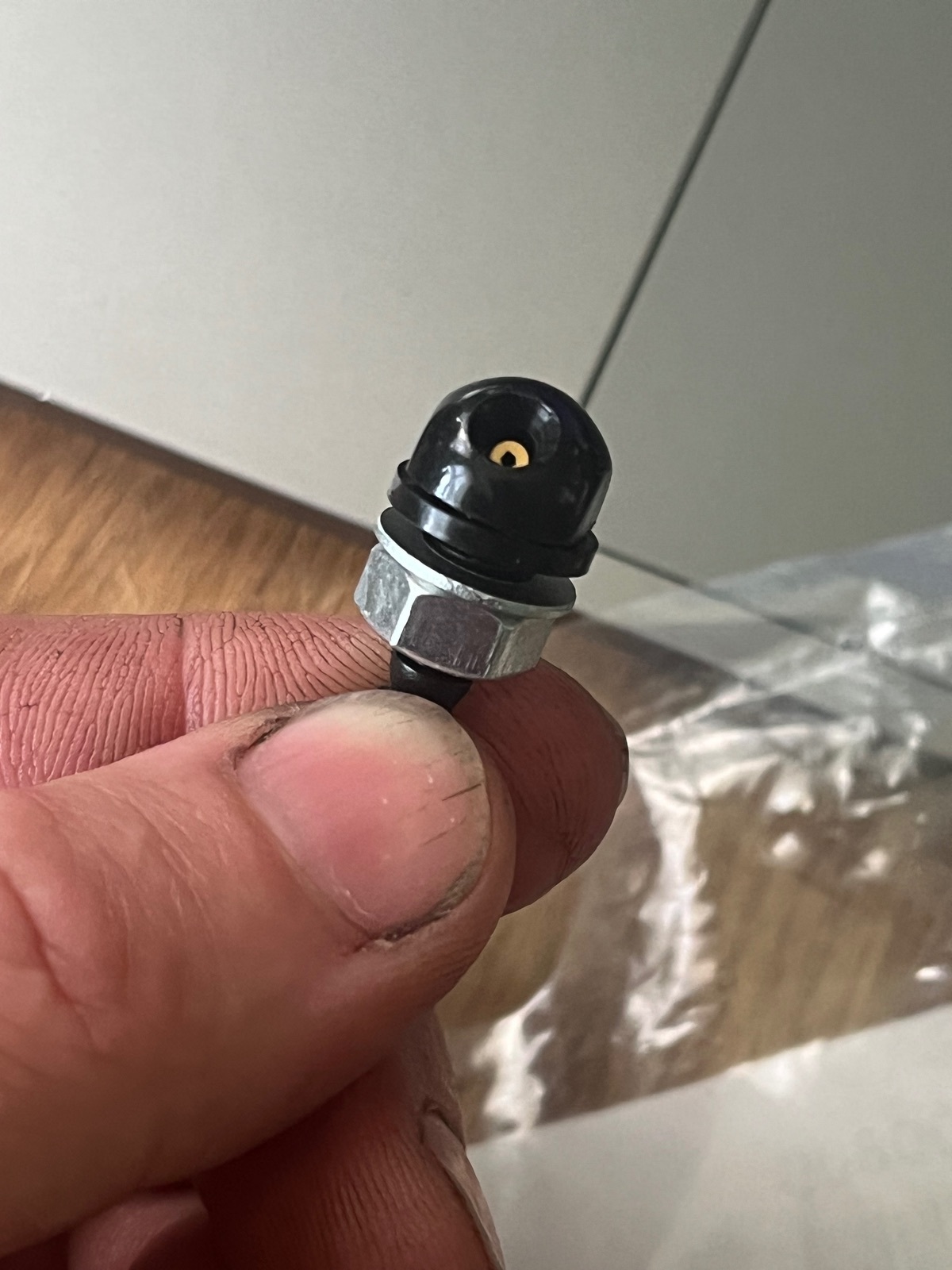

    Habe durch Zufall Spitzwasserdüsen gefunden, die den original Innodüsen fast gleich aussehen. Natürlich für nen italienisches Auto… Alfa.

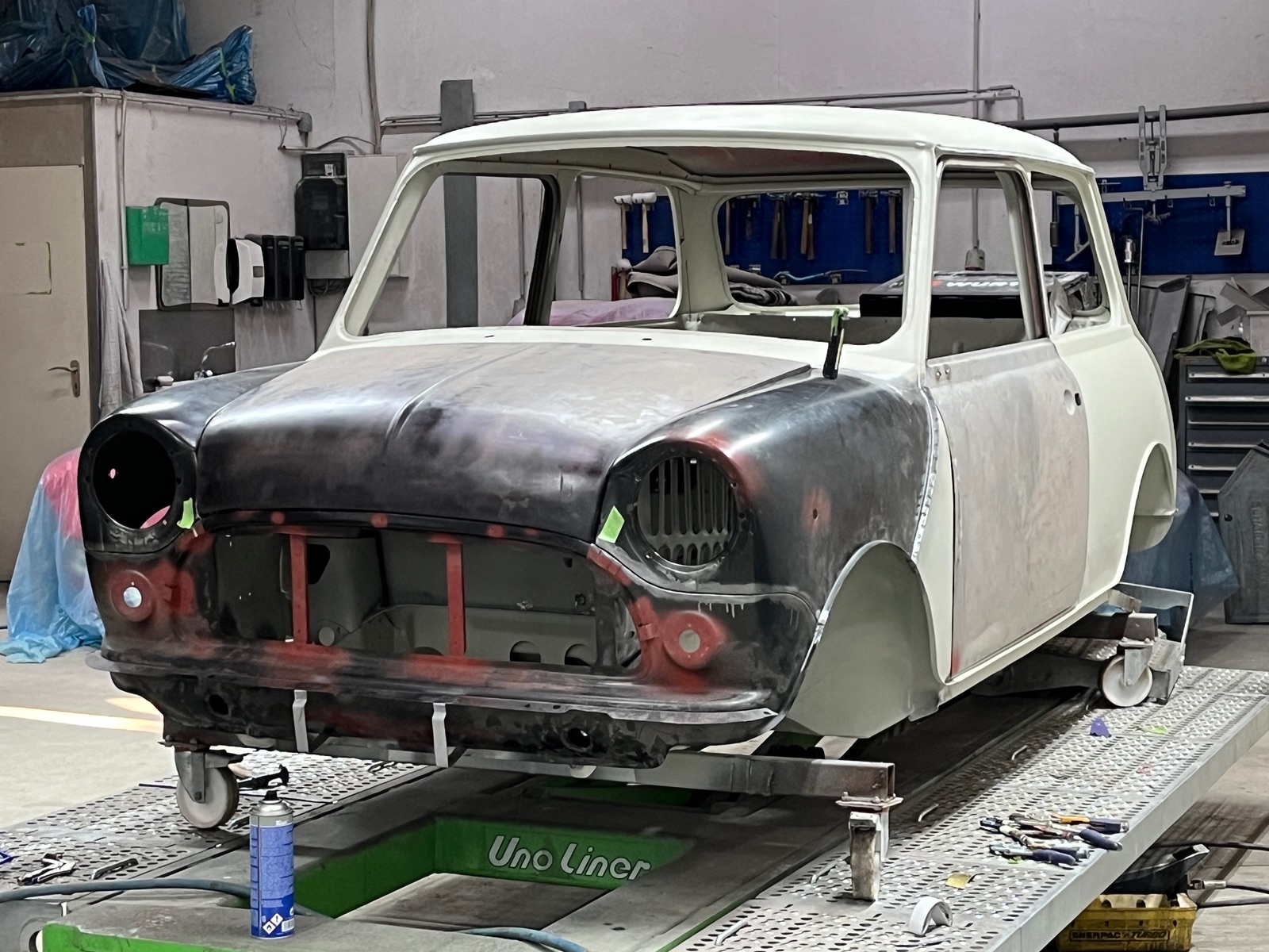

    Der Karosseriebauer kommt leider nicht aus den Quark. Türen und Haube vorn müssen noch eingepasst werden. Auch sollte er eigentlich mit dem Spotter noch ein wenig die Flächen schön machen.
    Evtl. Macht das Spotten dann der Lackierer.

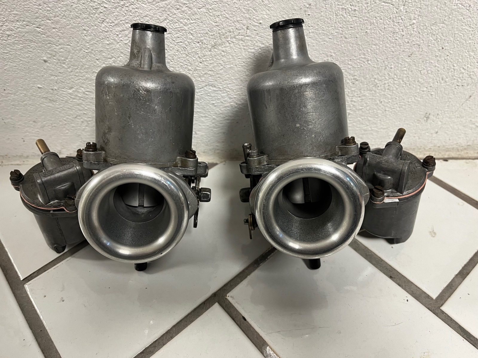

    „Versehentlich“ hab ich noch nen Satz HS4 gekauft. Werde die dann mit den originalen HS2 Gehäusen demnächst mal ausbuchsen und überholen. Was ich dann einbaue, kann ich noch nicht sagen…

  • So, die Haube hab ich schinmal etwas eingepasst, da mich der Karosseriebauer auf den letzten Metern hängen lässt…
    Die Türen muss ich dann wohl auch selbst machen. Ärgerlich…

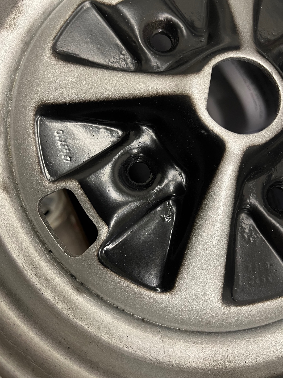

    Immerhin hab ich schonmal nen Satz Felgen fertig. Finde, dass die recht irdentlich geworden sind. Waren leider nicht so super vorher, daher geht das für mich soweit klar.

  • Sooo. Das Hs4 Pärchen sind st auch fast fertig. Hab die Schrauben eingeklebt und wollt die dann morgen bündig fräsen. Außer Ansaugtrichter mach ich keine Experimente.
    Der Ansaugkrümmer, der dabei war, ist nen umbefummelter HS2. Der gefällt mir nicht so recht, da er sich mit dem LCB auch etwas in die Queere kommt.
    Ich schaue mal, ob mir der Maniflow besser gefällt.
