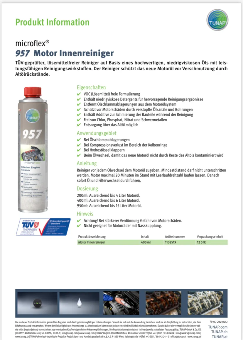

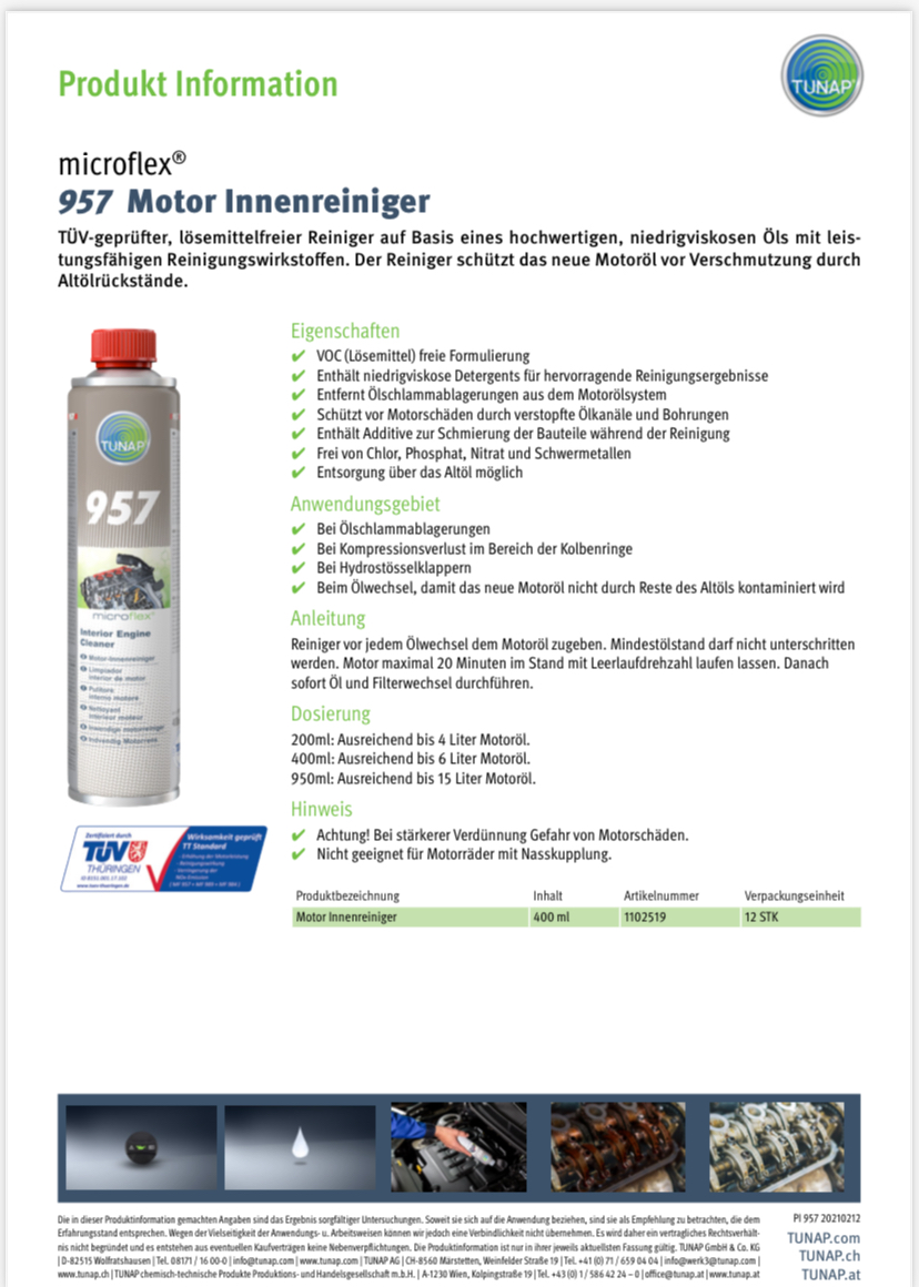

  • Nach so langer Standzeit, können die Kolbenringe festpappen. Desweiteren sind vermutlich auch von vorher schon gewisse Ablagerungen eh an den Ventilen vorhanden.
    Daher könnte man vor dem anstehenden Ölwechsel eine Motorspülung (z.B. diese von Tunap https://www.fahrzeugartikel.de/tunap-957-moto…KhoCFaEQAvD_BwE
    einsetzen (vergleichbares gibt es auch von Liqui Moly).
    400ml einfüllen im Motor, Motor warmlaufen lassen, Ölwechsel mit Filter und gut ist.
    Schadet nicht und reinigt (bei anderen KFZ erfolgreich schon für klemmende/verklebte Hydrostößel eingesetzt).
    Schaden tut es auf jeden Fall nicht, greift auch nicht Dichtungen an und schadet auch nicht dem Getriebe.
    Ein Versuch ist es wert und ggfs. geht der Ölverbrauch ja zurück.
    Wobei 1 Liter auf 1000km eigentlich ok ist, 1.5l eher nicht mehr (zumal es ja nach Beschreibung nicht rausläuft - nur schwitzt - und vermutlich eher den Weg durch den Auspuff geht.
    Also ich würde es ausprobieren, kostet ja nicht die Welt.
    Aber nicht 1000km drin lassen, Beschreibung sagt: einfüllen, warm laufen lassen, Ölwechsel!
  • Hab neuen Kollegen im AD, der von Tunap kommt und von dem Zeug einiges über Jahre gerade im Oldtimer Bereich verkauft hat. Also erprobt und für gut auch noch befunden.
  • Ok….dann kein Mittel rein. Vielleicht die Motorreinigung mit dem gezeigten Mittel…...(ich hab früher beim Golf mal ne Dieselspülung gemacht….dafür werde ich im Forum sicher geächtet)

  • Also Wundermittel ist das Zeug von Tunap nicht, eher ein Reinigungsmittel und eben vielfach bewäührt in anderen Bereichen. Das andere Zeug kann ich nicht bewerten, von daher k.A....Nach 30 Jahren stwhwn werden garantiert die Kolbenringe fesgepappt sein, und da wäre jede Form von Reinigung ohne komplett zerlegen angeraten. Denn sonst wird das alsbald zur "Scheidung" vermutlich kommen :laughing:
