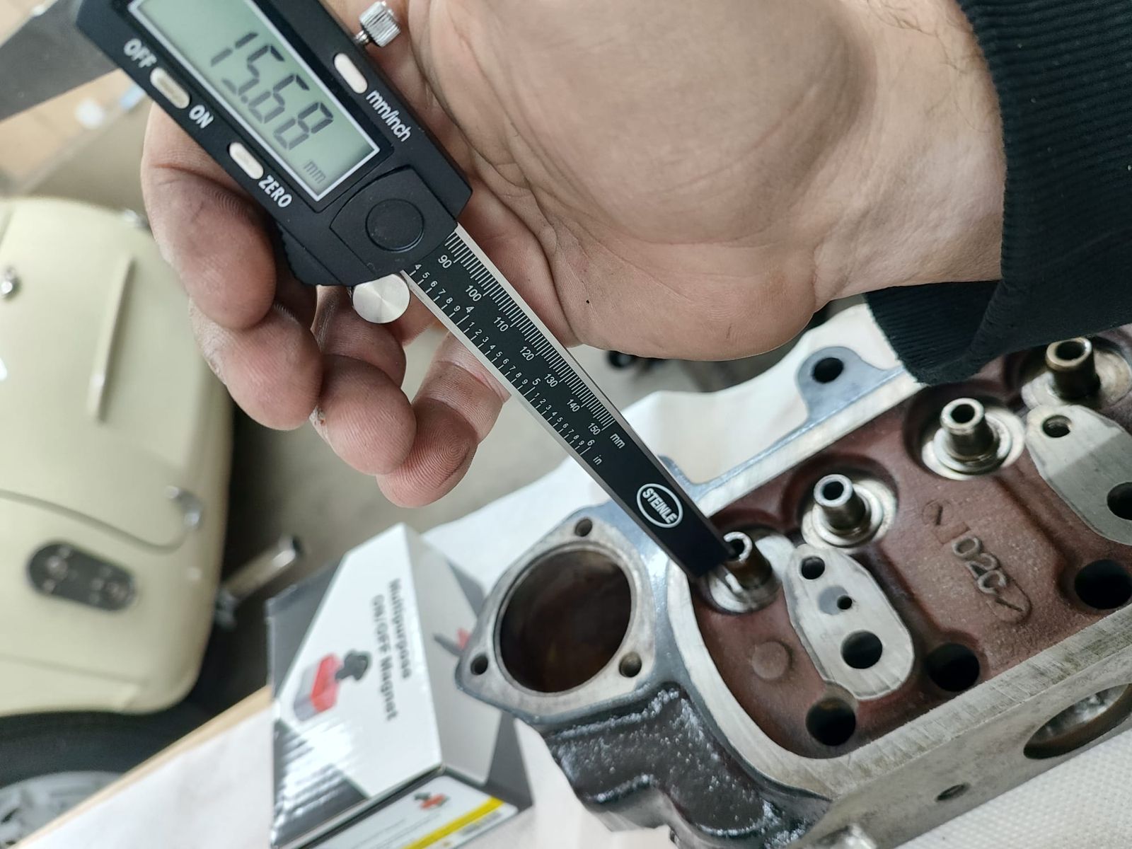

Jetzt stelle ich mir die Frage wie weit die neuen Ventilführungen eingepresst werden sollen.
Ventilführungen sind diese 12G1963 - Mini valve guide in cast iron (minispares.com) .

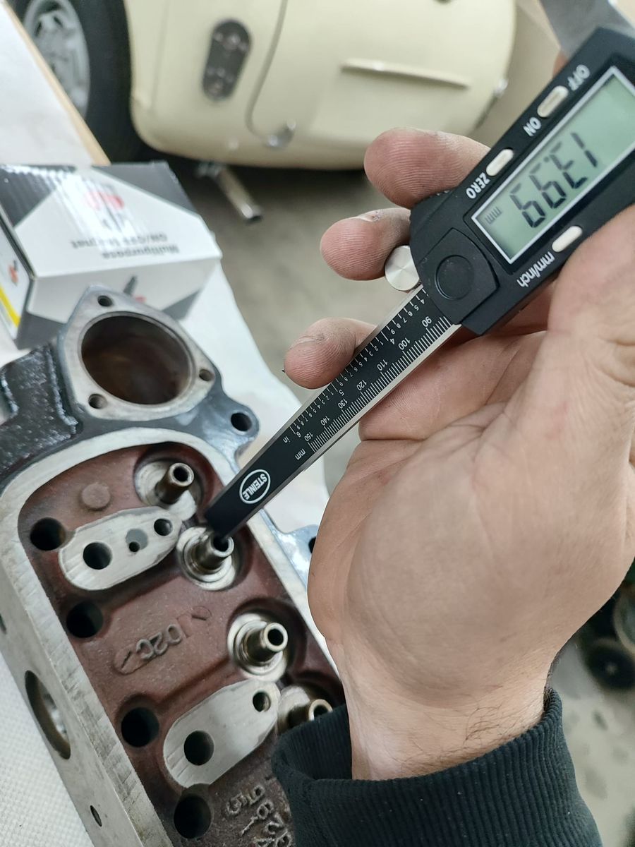

Dort wird angegeben mit 0,55" also 13,97mm.
Die alten Führungen sind gemessen von Top bis zum Kopf ca 15,68 oder vom Top bis zum Federteller 13,99.
Soll ich sie gleich einpressen wie die alten oder gibts da andere Erfahrungen.
