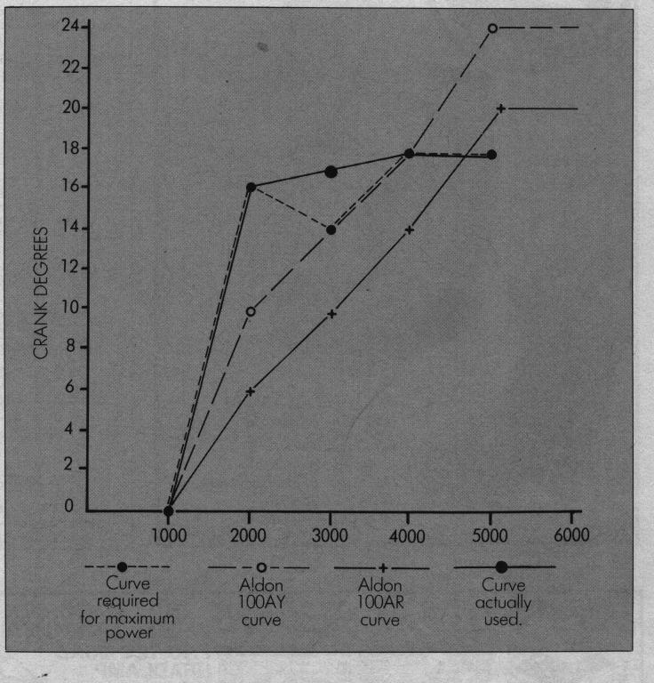

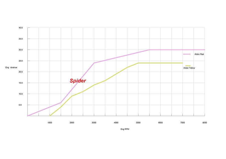

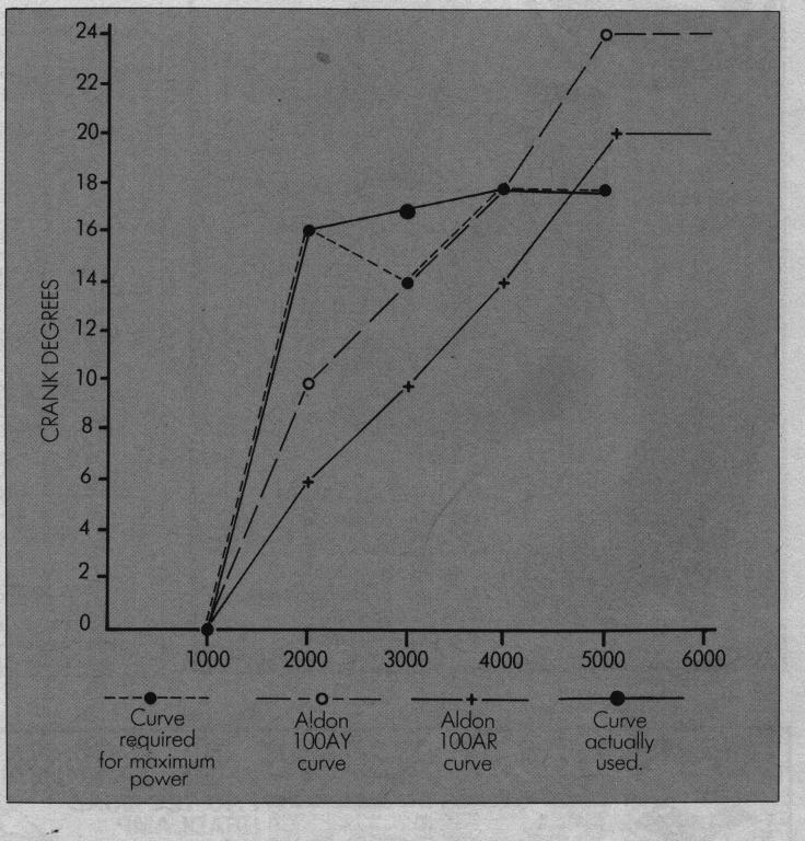

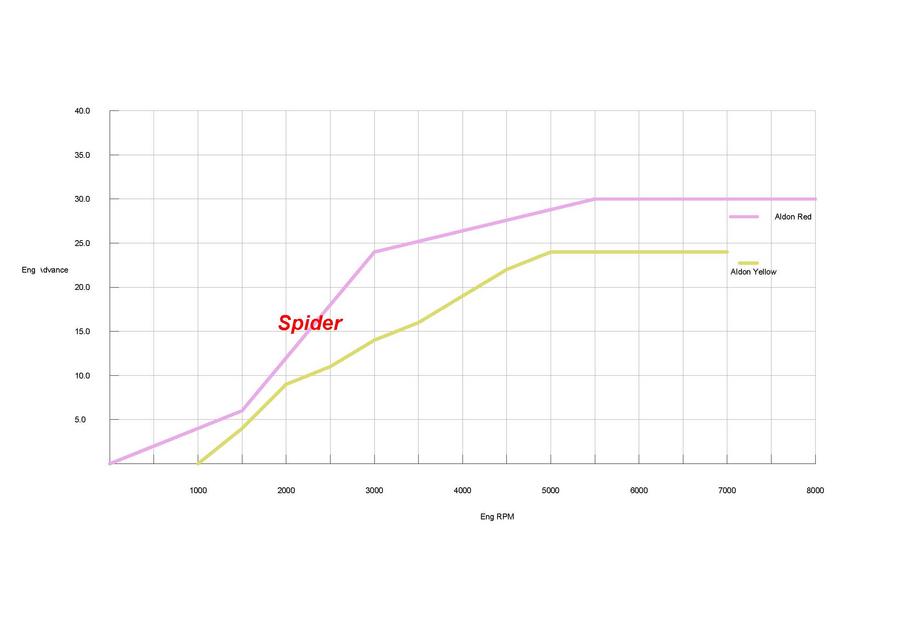

  • Wo sind die Kurven her?
    Die red Kurve erscheint mir falsch, da der meines Wissens nur Max 20 Grad verstellt
    Außerdem hat die Kurve 3 Knicke, das ist einer zu viel bei nur 2 Fliehkraftgewichten
