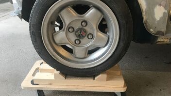

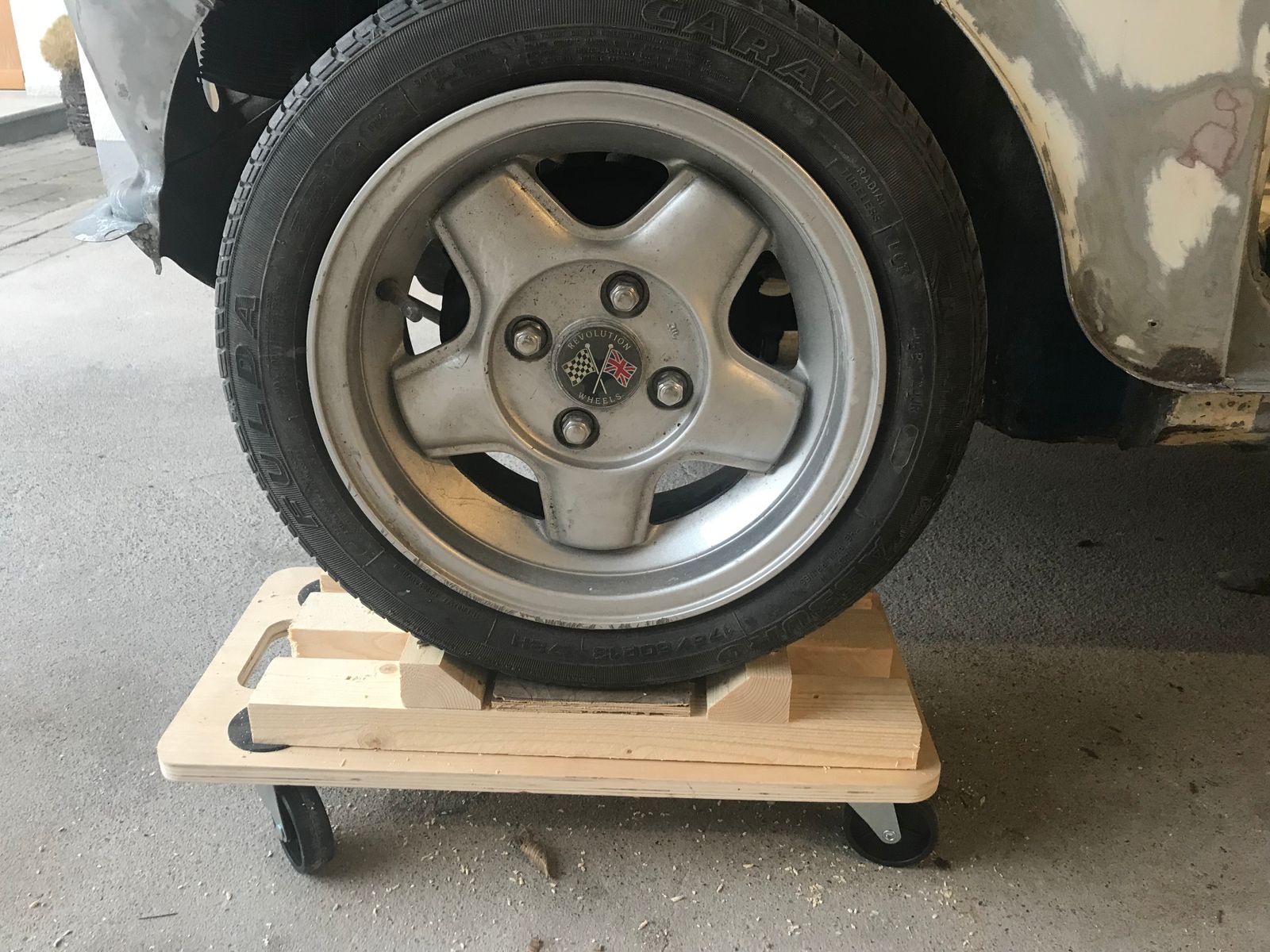

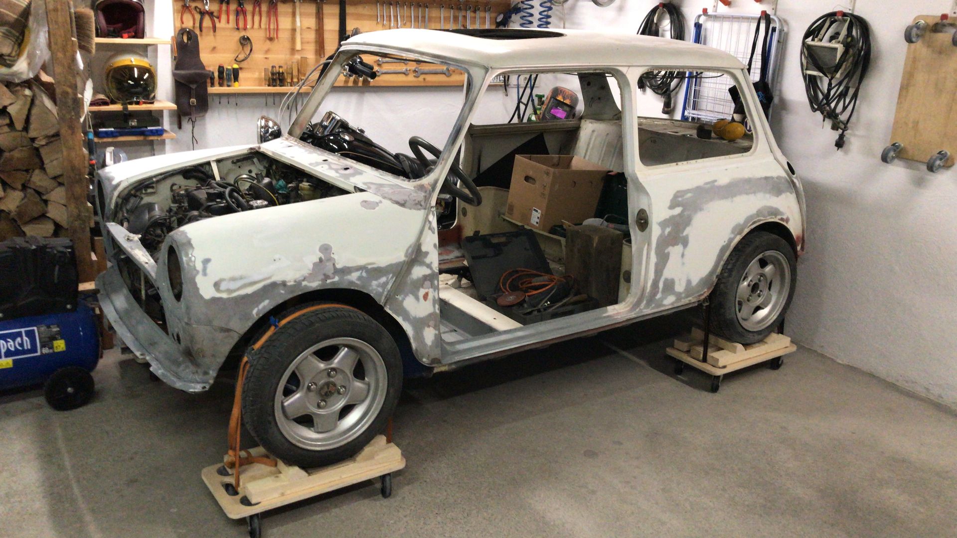

für den mini kann man da die 300 kg möbelroller von obi nehmen.
viel günstiger geht es vermutlich nicht.
ggf. noch irgendwelche holzeisten draufschrauben zum führen / halten der räder.
