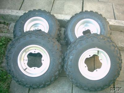

  • die felgen selbst haben keinen "lochkreis" im eigentlichen sinne.
    meine z.b. werden auf einen "metallblock" aufgeschraubt, mache morgen mal ein bild davon.
    ice

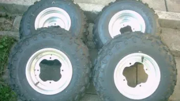

  • Zitat
    habe gerade noch ein Foto gefunden, so sehen Quad-Felgen aus:
    Man kann nicht von "dem" Quad und "der" Quad-Felge sprechen. Es gibt zig Hersteller (Yamaha, Kawa, Suzuki, Bombardier....) und fast jeder hat eine andere Aufnahme, sprich Lochkreis, Mittellochdurchmesser etc.
    Es gibt auch Quad-Felgen, die wie beim Pkw einen Lochkreis 4/100 und einen "normalen" Mittellochdurchmesser (ein rundes Loch) haben.
