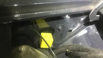

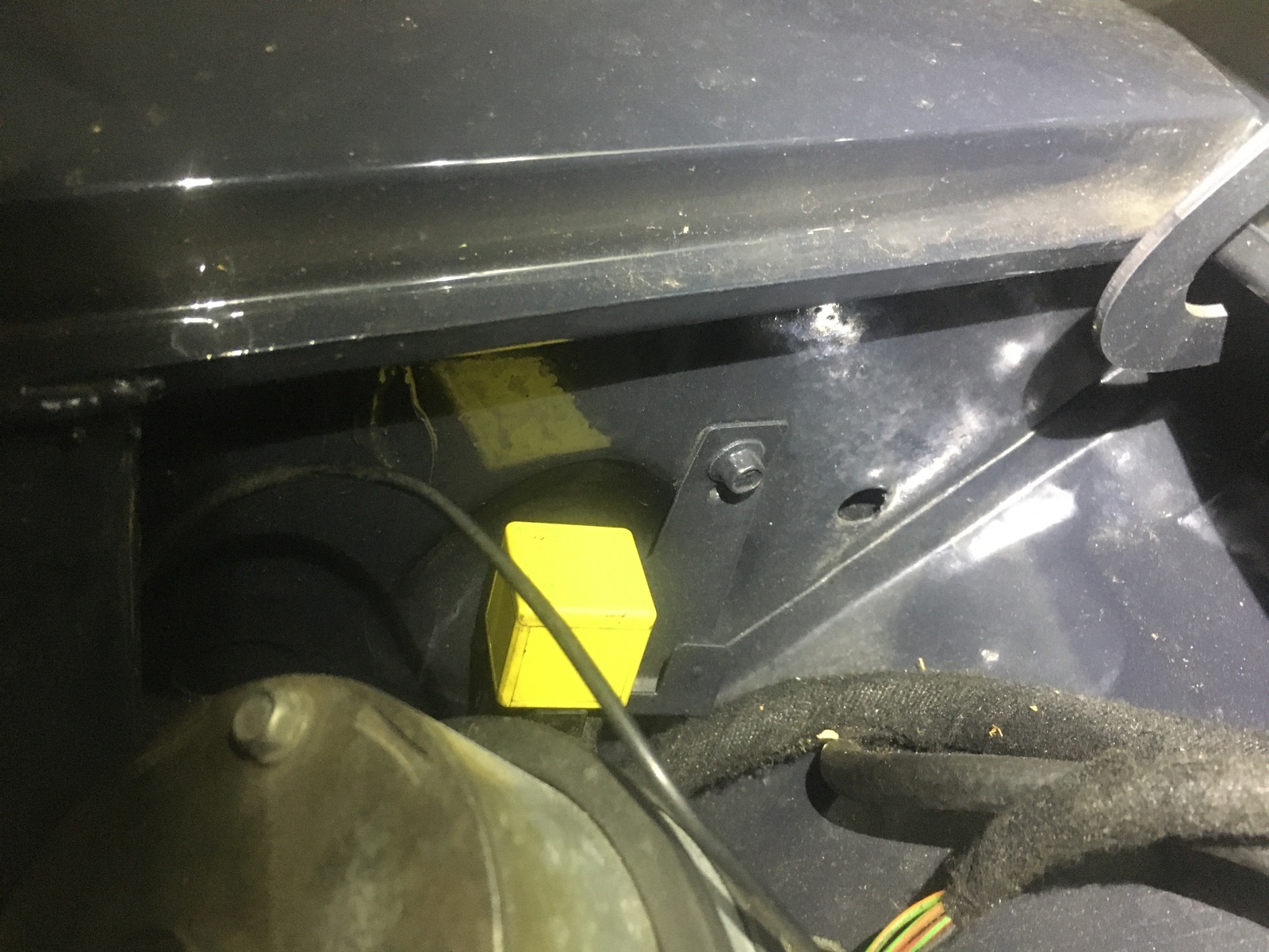

  • Guten Abend Zusammen
    Das Blech für die Relais unterm Windleitblech in Fahrtrichtung links,war bei den letzten 1000er auch schon drin.
    Habe selber einen original 1.Hand 1000er von EZ 91 in live gesehen
    MfG Stefan
