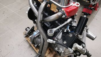

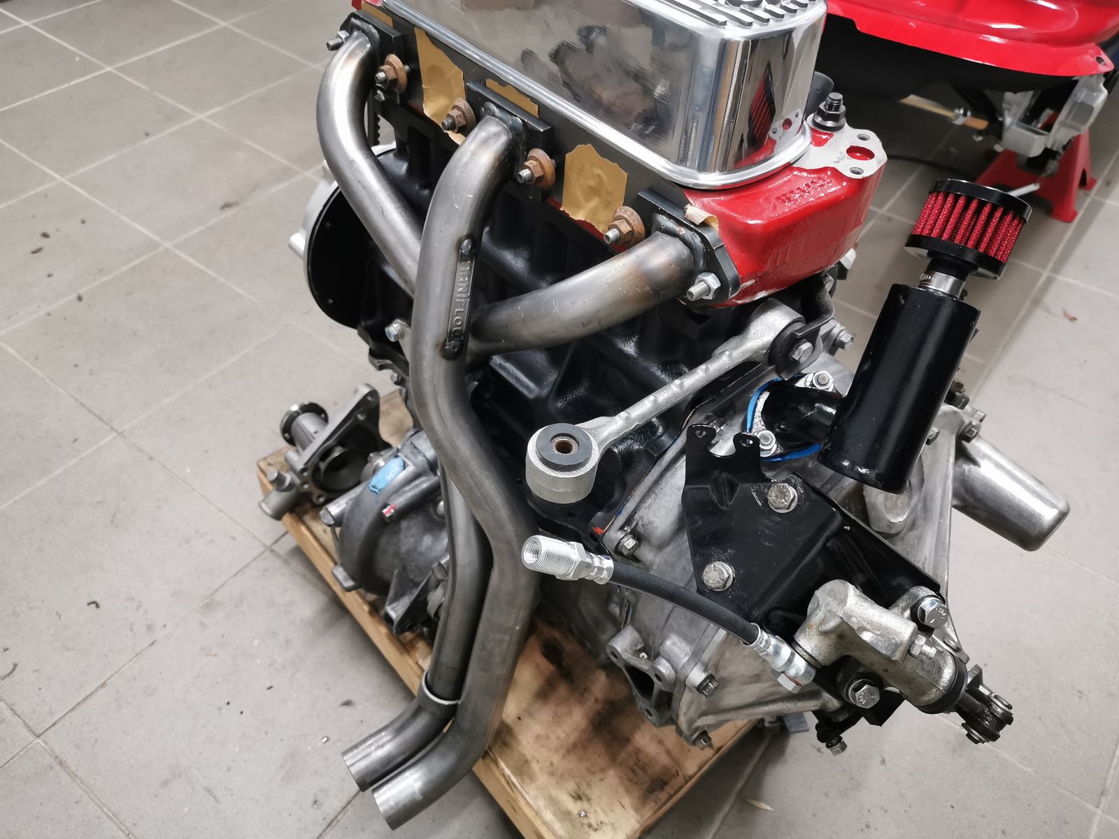

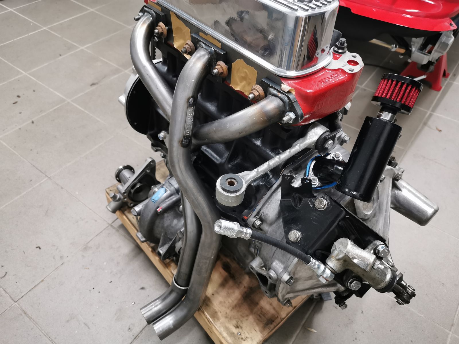

  • LCB-Krümmer
    Ist der Krümmer für SPI? Wenn ja, achte drauf, DAS er für SPI ist! Die Krümmung/der Radius des Rohres am 2ten u. 3ten Zylinder ist kleiner/enger gebogen!!! Sonst passt der Einlasskrümmer nicht mehr am Zylinderkopf!!! Das Kühlwasserrohr stößt an Abgaskrümmer! Ist mir mit Maniflow-Krümmer passiert! Und, natürlich, Der Lamndasonde Anschluß darf nicht fehlen! Nur so als Hilfestellung.
  • Ist der Krümmer für SPI? Wenn ja, achte drauf, DAS er für SPI ist! Die Krümmung/der Radius des Rohres am 2ten u. 3ten Zylinder ist kleiner/enger gebogen!!! Sonst passt der Einlasskrümmer nicht mehr am Zylinderkopf!!! Das Kühlwasserrohr stößt an Abgaskrümmer! Ist mir mit Maniflow-Krümmer passiert! Und, natürlich, Der Lamndasonde Anschluß darf nicht fehlen! Nur so als Hilfestellung.
    Vermutlich ist der für SPI ich meine unter dem Y einen Lamdasonden Anschluss zu sehen
