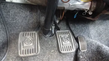

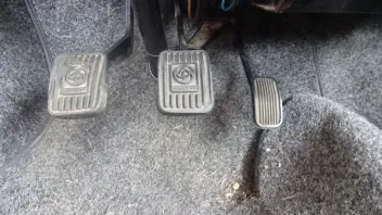

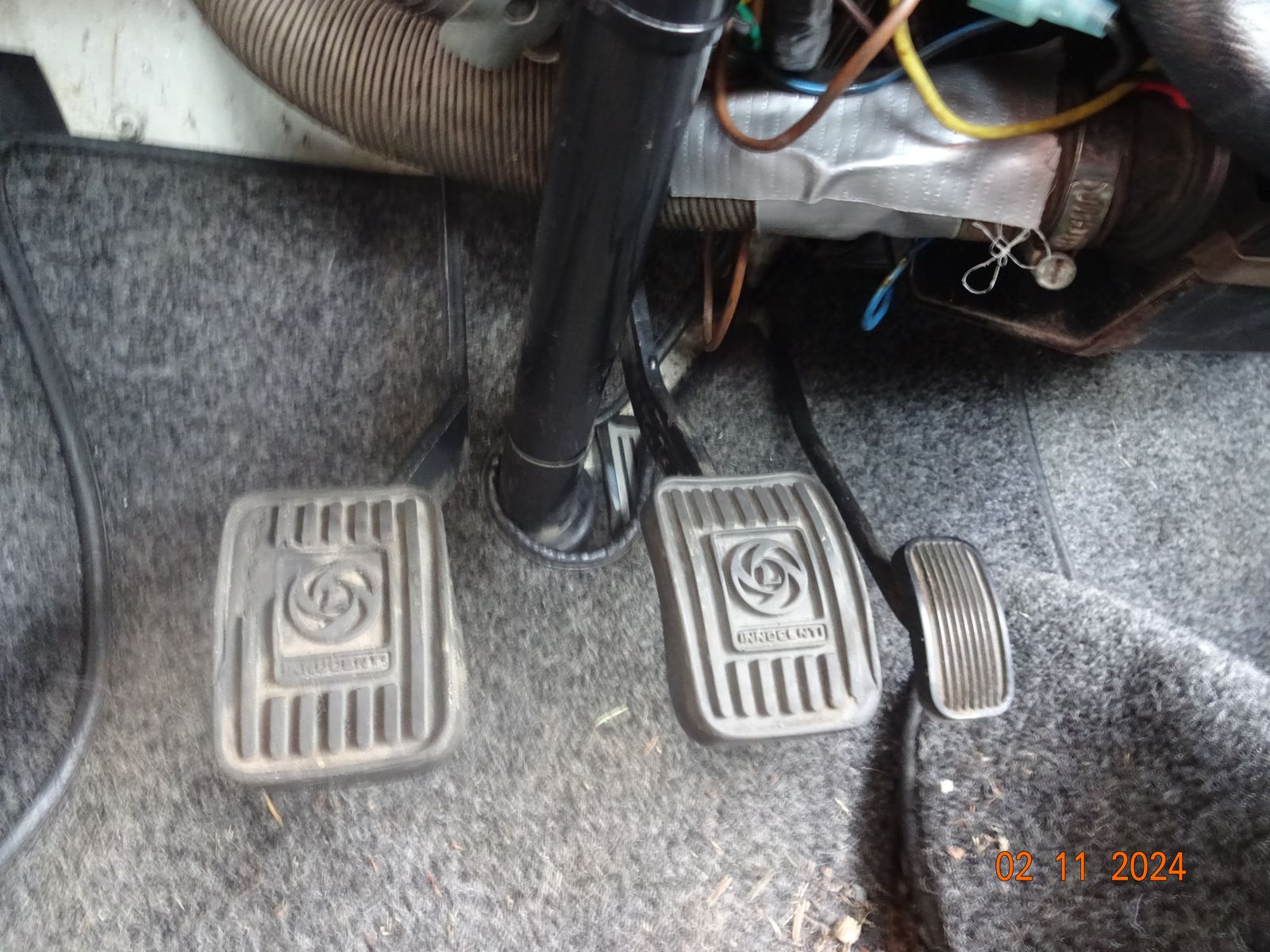

mein Problem ist, das kupplungspedal hat nicht viel spielraum ( does not travel much, as usual) und die kuppluing greift, ganz kurz nach release.
Der inno war eine 1001 jetzt hat er 13 Zoll raeder und die grosse Scheibenbremse.

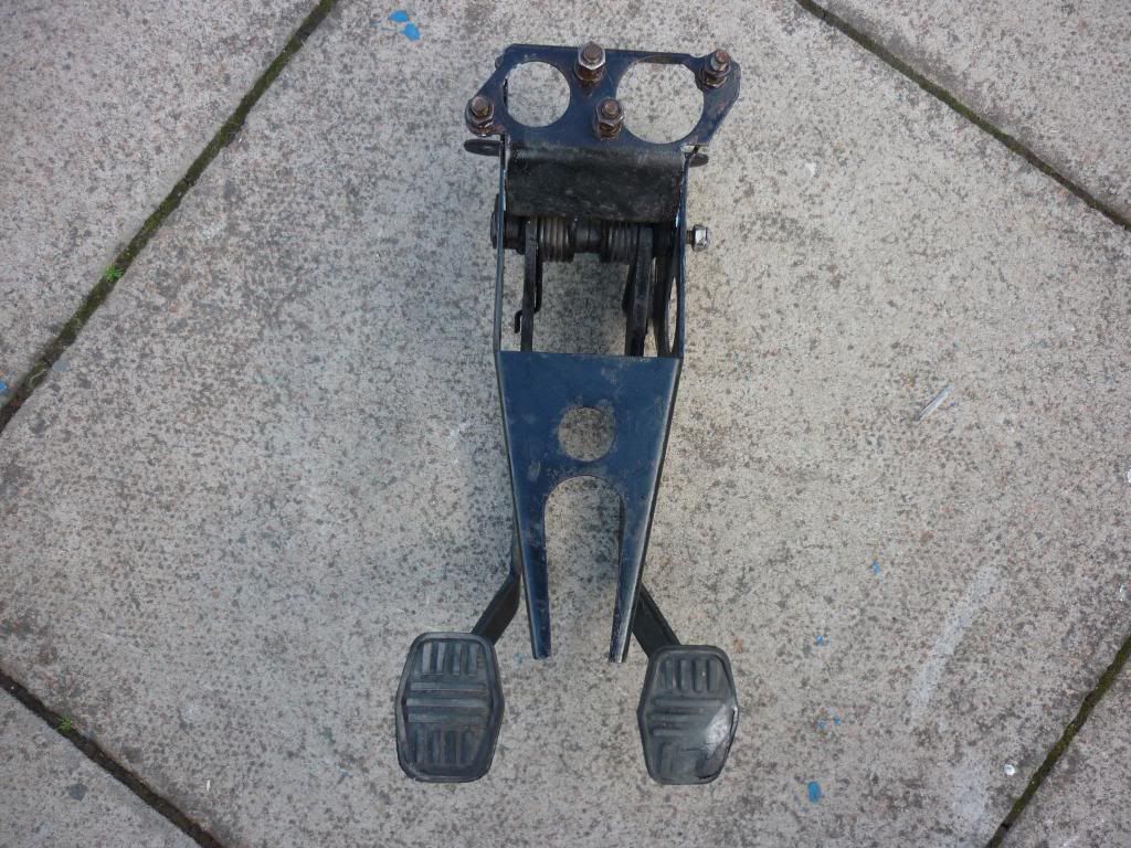

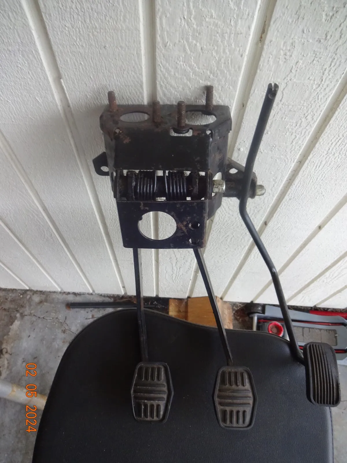

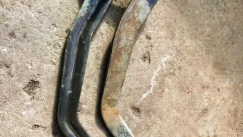

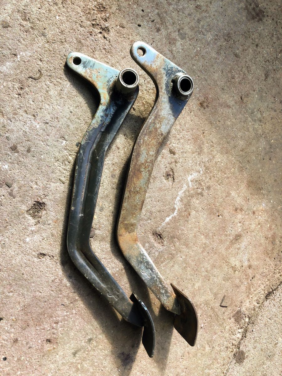

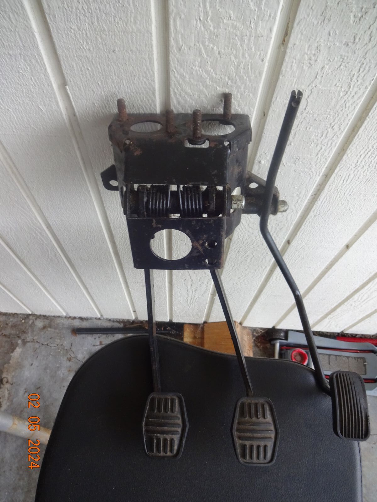

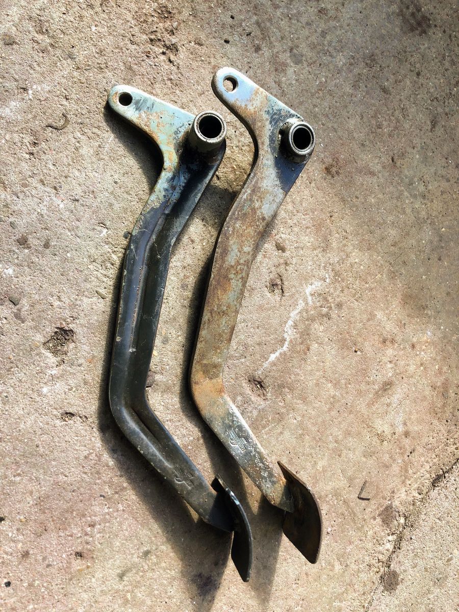

Meine Idee war die alter Pedalerie ausbauen und vieleicht mit einer englischen auszutauschen( sieh photo) aber gehjt wohl nicht mit den Befestigungen
usw. Vielicht baue ich die alte Pedalierie aus und gucke was man verbesse
Das sind auch keine Mini Pedale die du da hast.
Austin 100 / 1300
An dem Pedal kann höchstens das Loch unrund sein, meist spielt da alles zusammen. Die Bolzen defekt, der hebel und das Gegenstück am kupplungsdeckel abgenutzt....

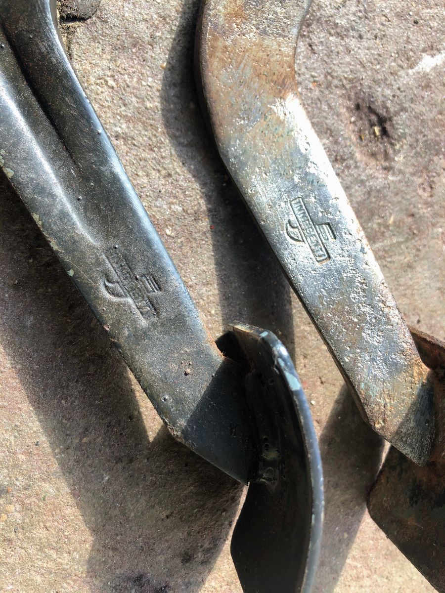

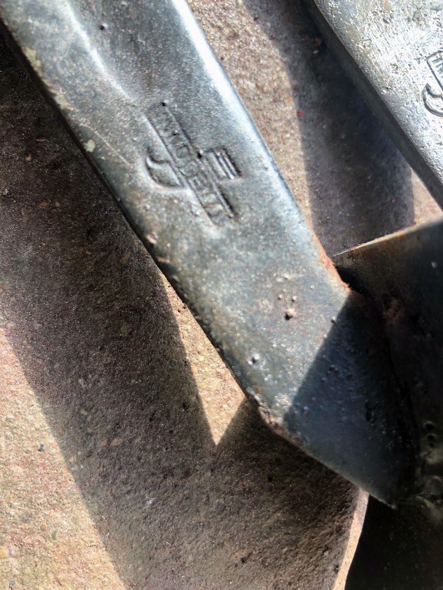

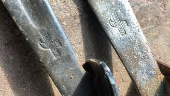

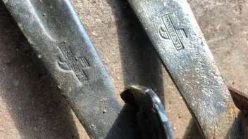

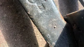

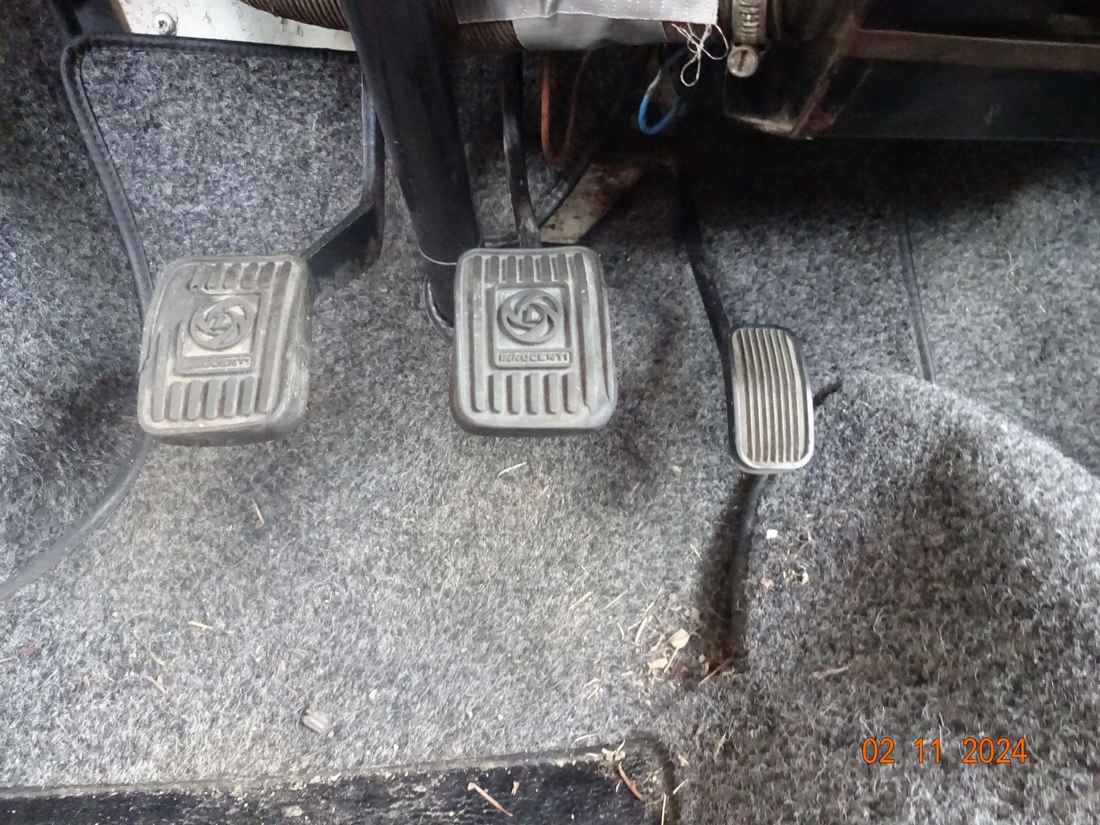

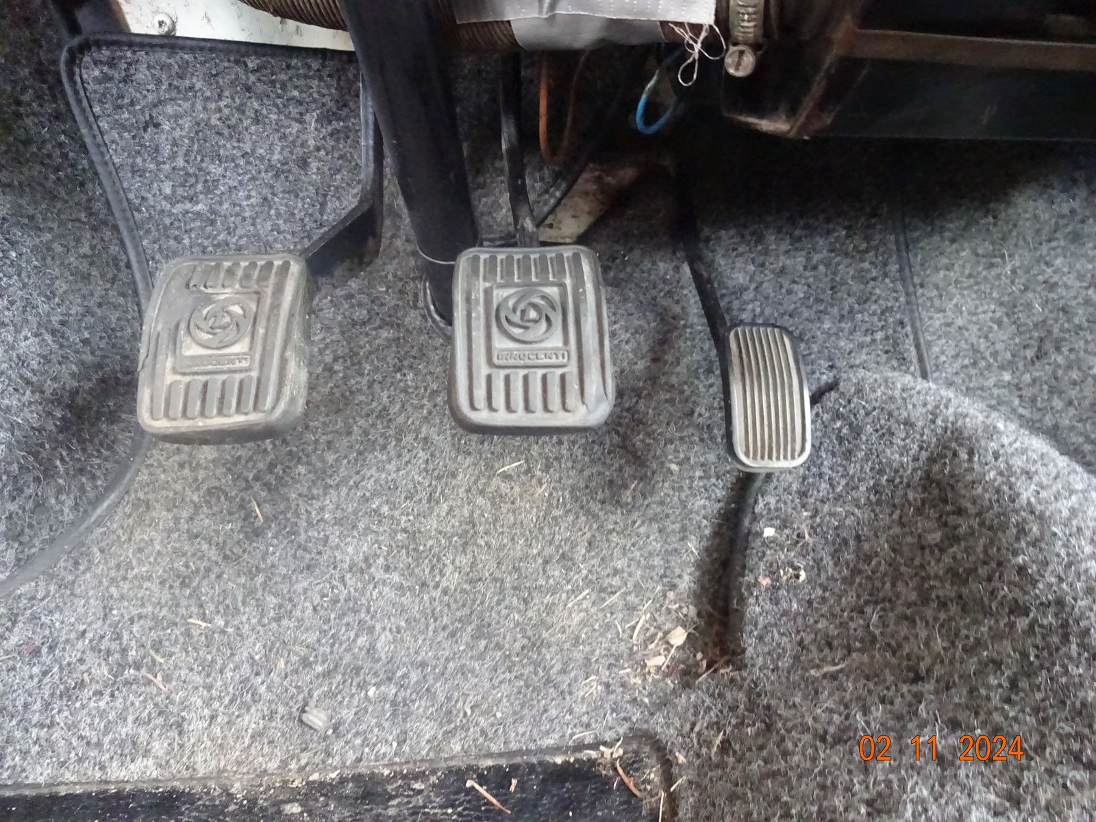

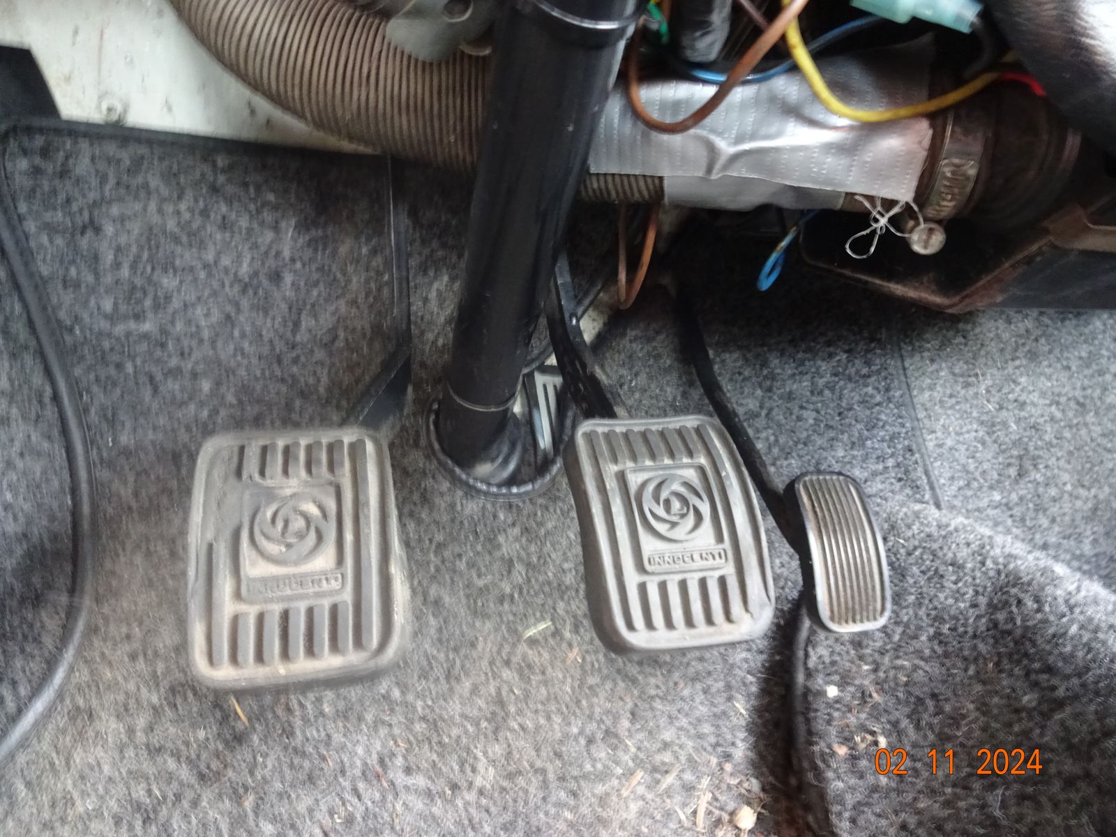

hier ist mein Inno 1001 exort 1974 mit den Pedalen

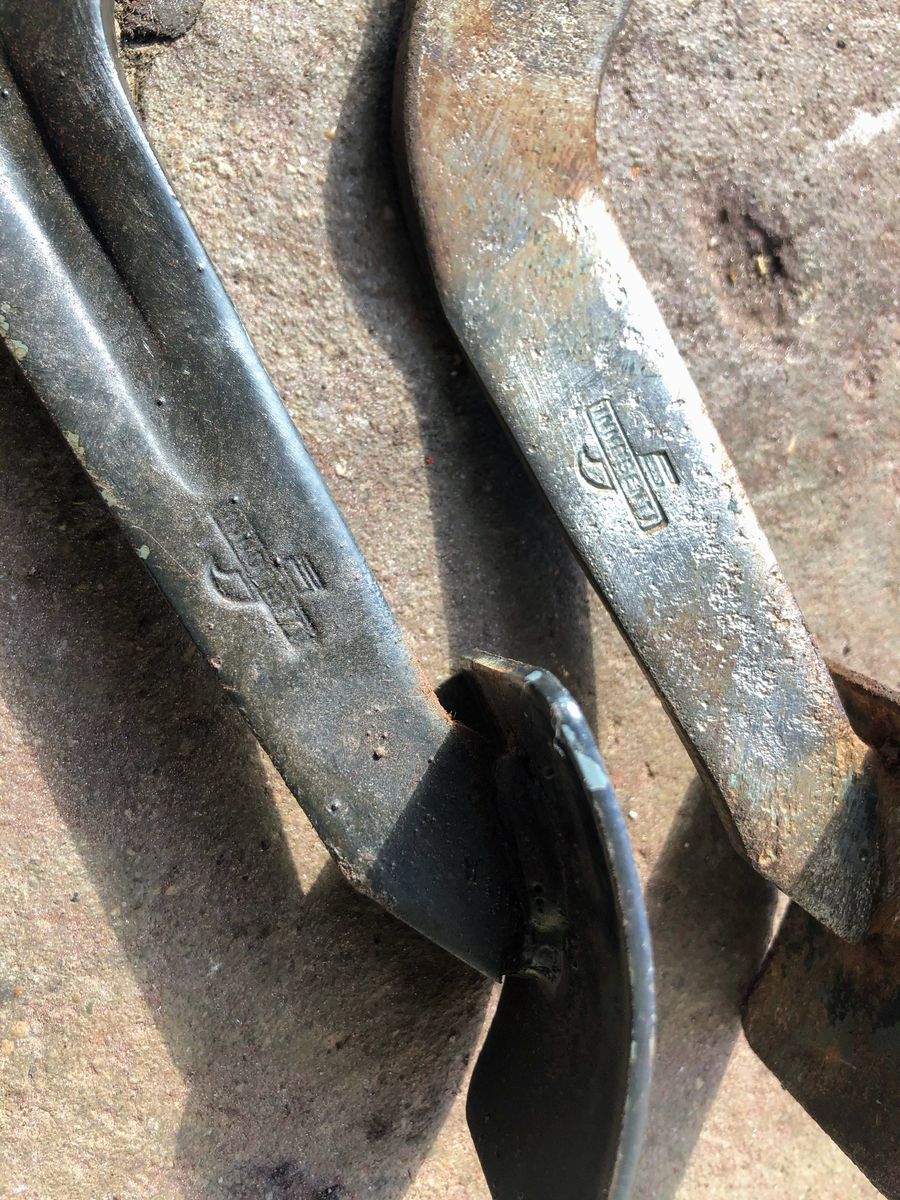

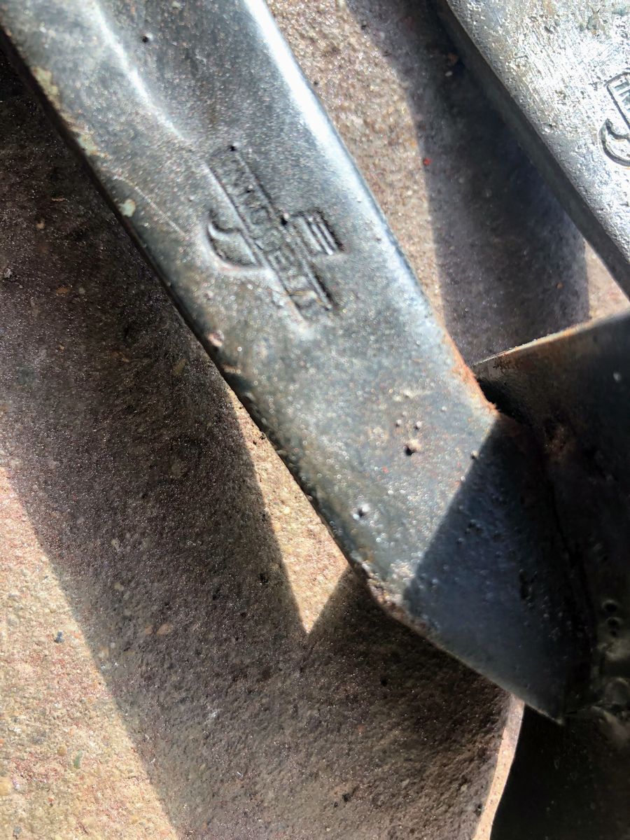

ist dies wirklich Inno ??, weil es auch keine "beschriftung " Innocenti" and den Gelenken ausweist !!
Sind sicher Inno. Steht glaub seitlich oben noch an den Pedalen. Falls die mal ausbaust wechsle die Buchsen auf die Englischen. Die Orginalen aus Kunstoff klemmen irgendwann.
