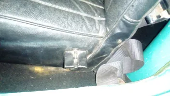

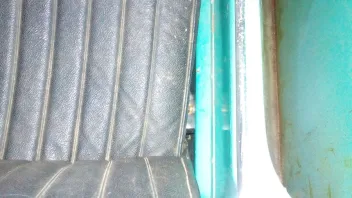

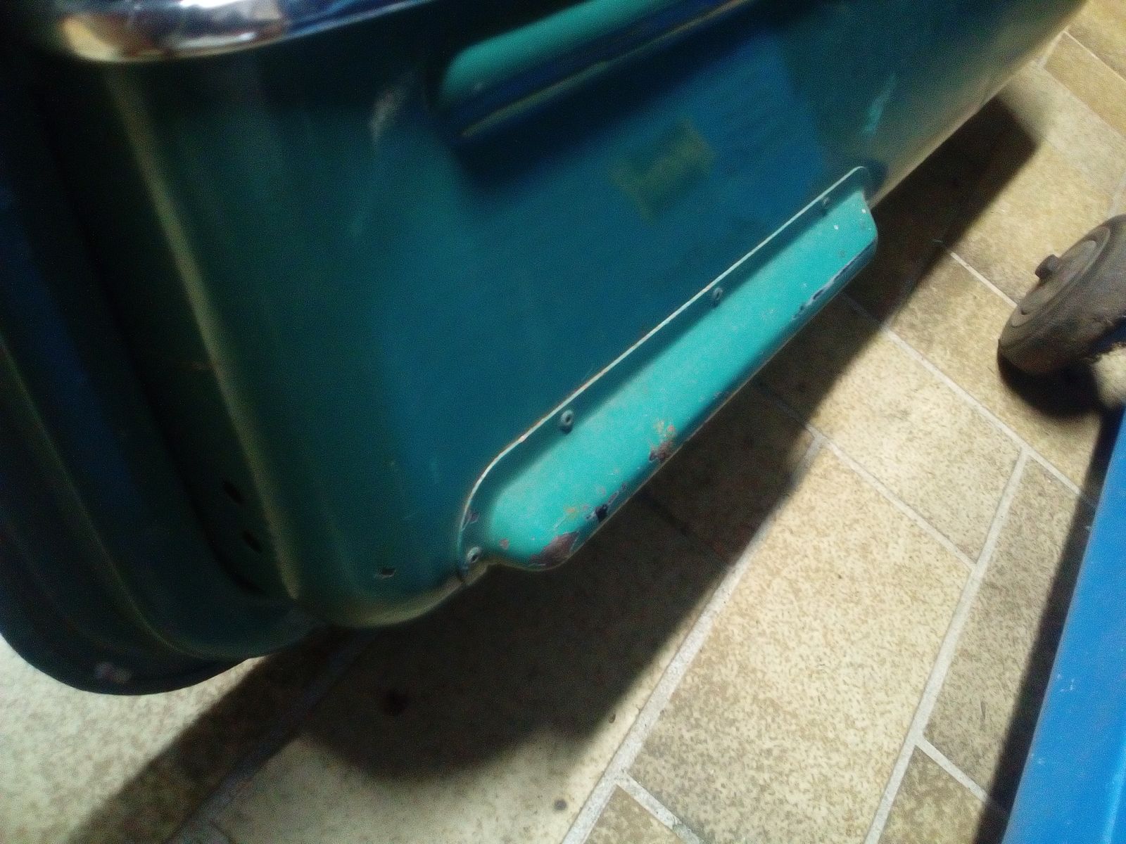

    Ab Mark 2 gab es Sitzverriegelung. Damals noch hervorragend gelöst mit einem Winkel am Sitz und eine Leiste an der Tür. So war der Sitz bei geschlossener Tür fest und bei offener Klappbar. Ab Mark 3 gabs dann das System mit dem Haken.
    Hast du davon Bilder ?
    Würde mich interessieren

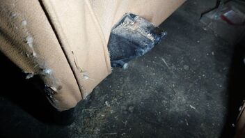

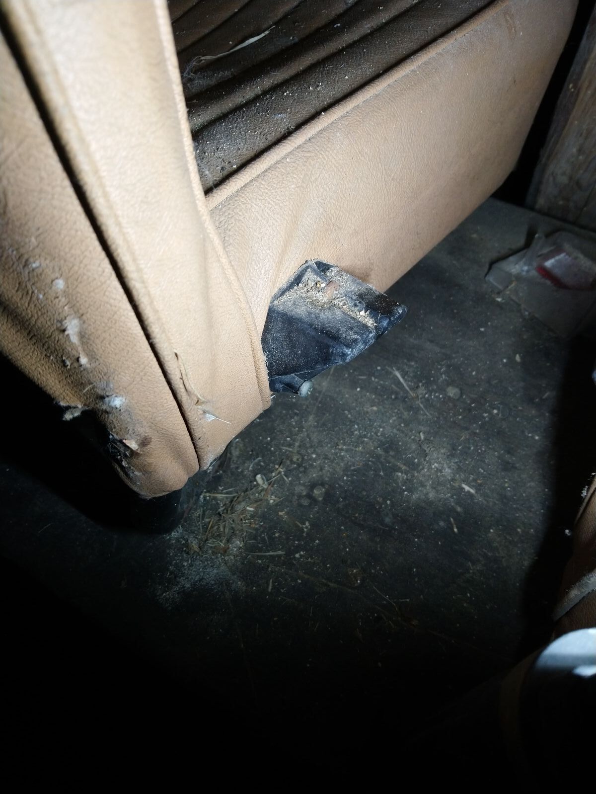

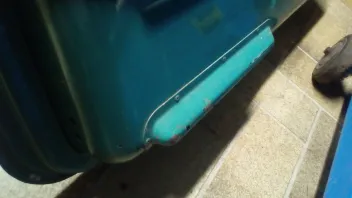

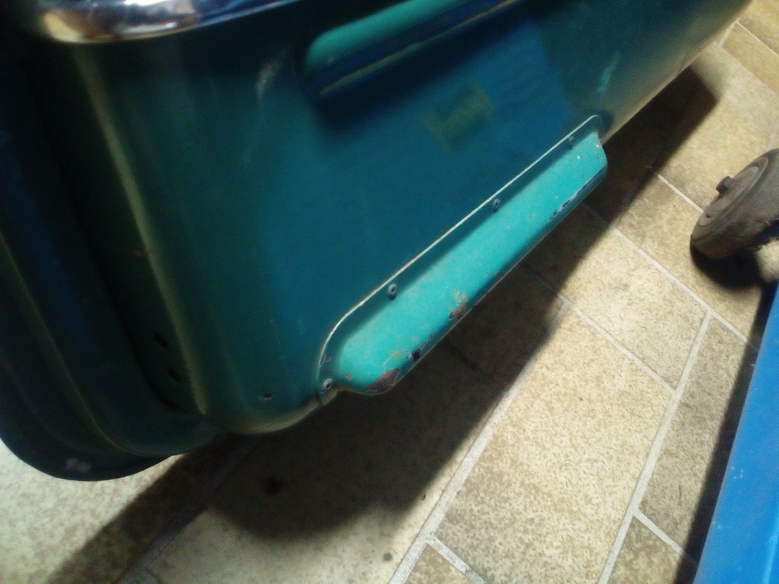

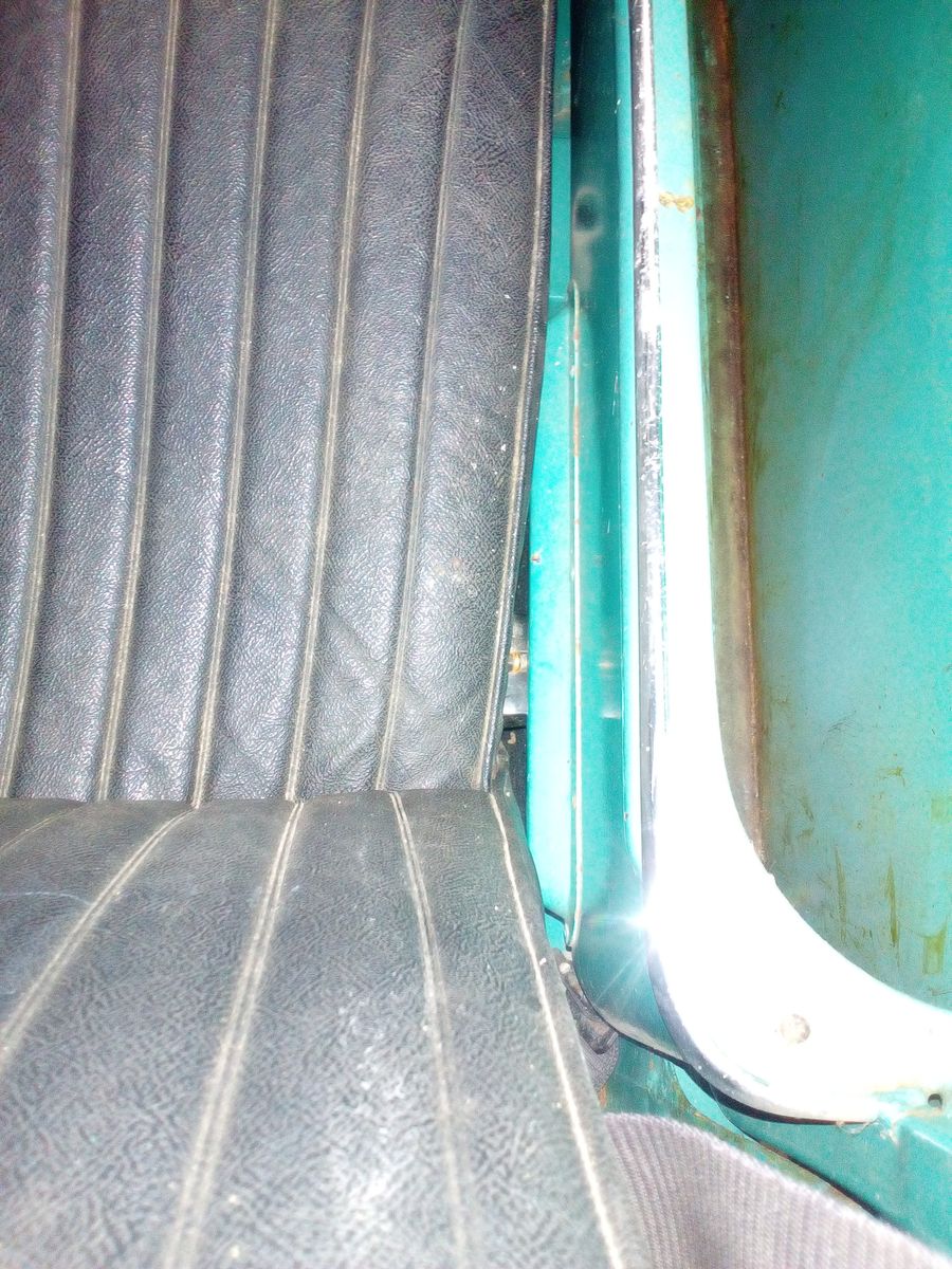

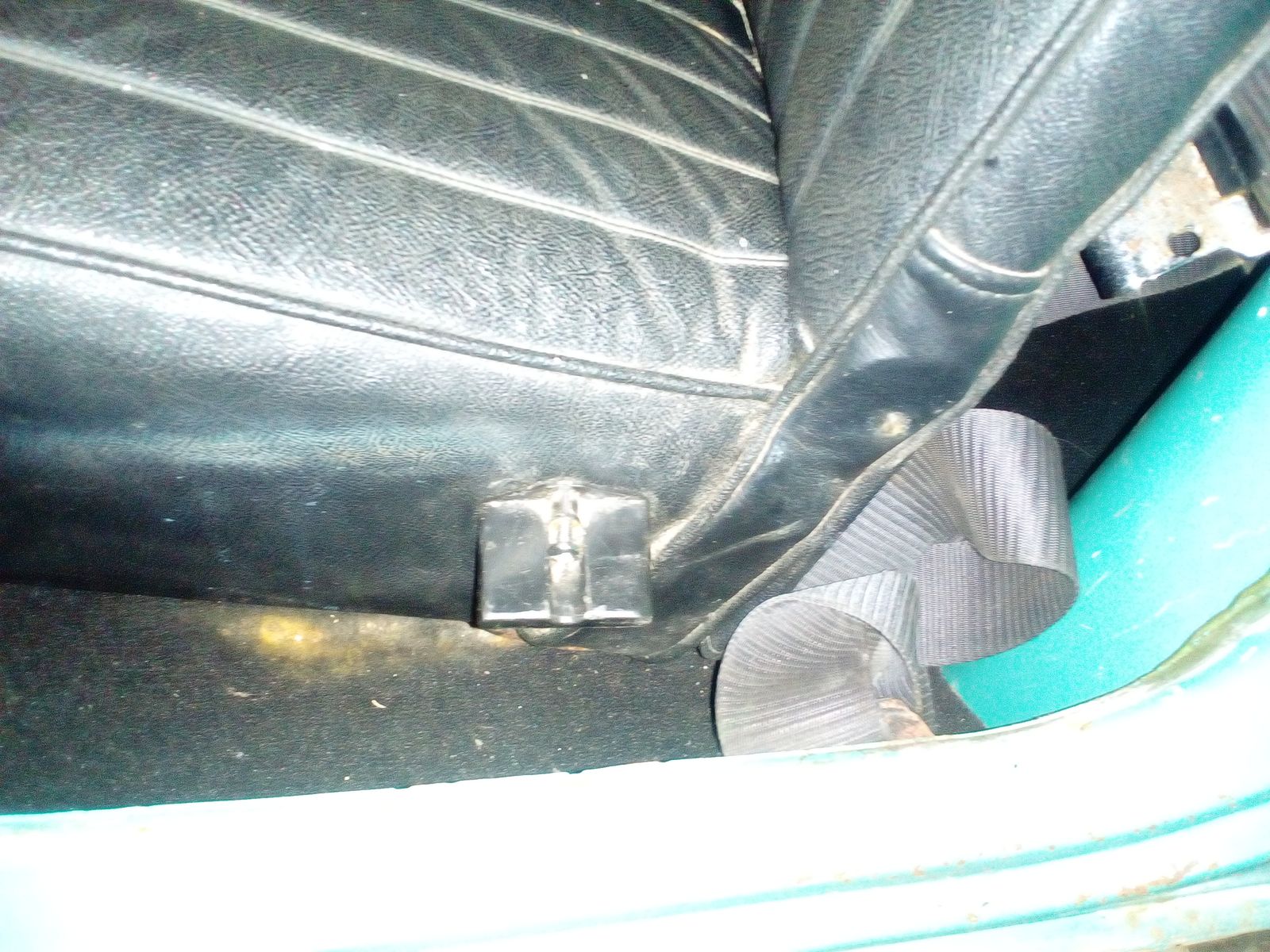

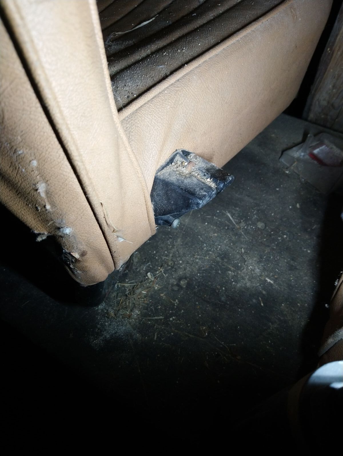

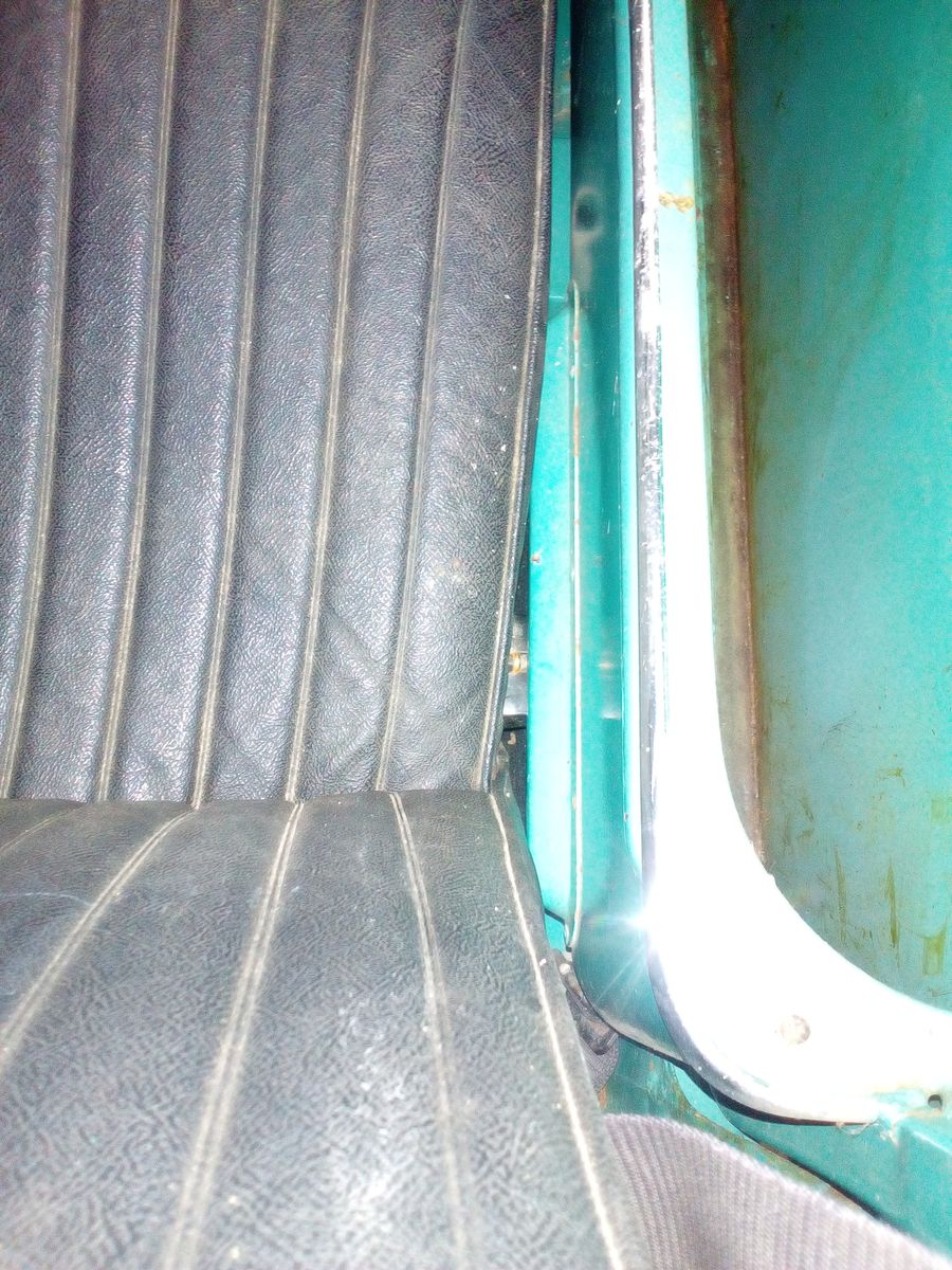

  • Der Sitz
    Das Teil ist dann an dem Türfach hinten dran
    besser find ichs grad nicht.
    Und Highlander ist schon klar das es länderspezifische unterschiede gab Mark 2 hatte in Schweden und hier auch andere Schalter. In Frankreich hatten Minis andere Bremszylinder. usw usw,
