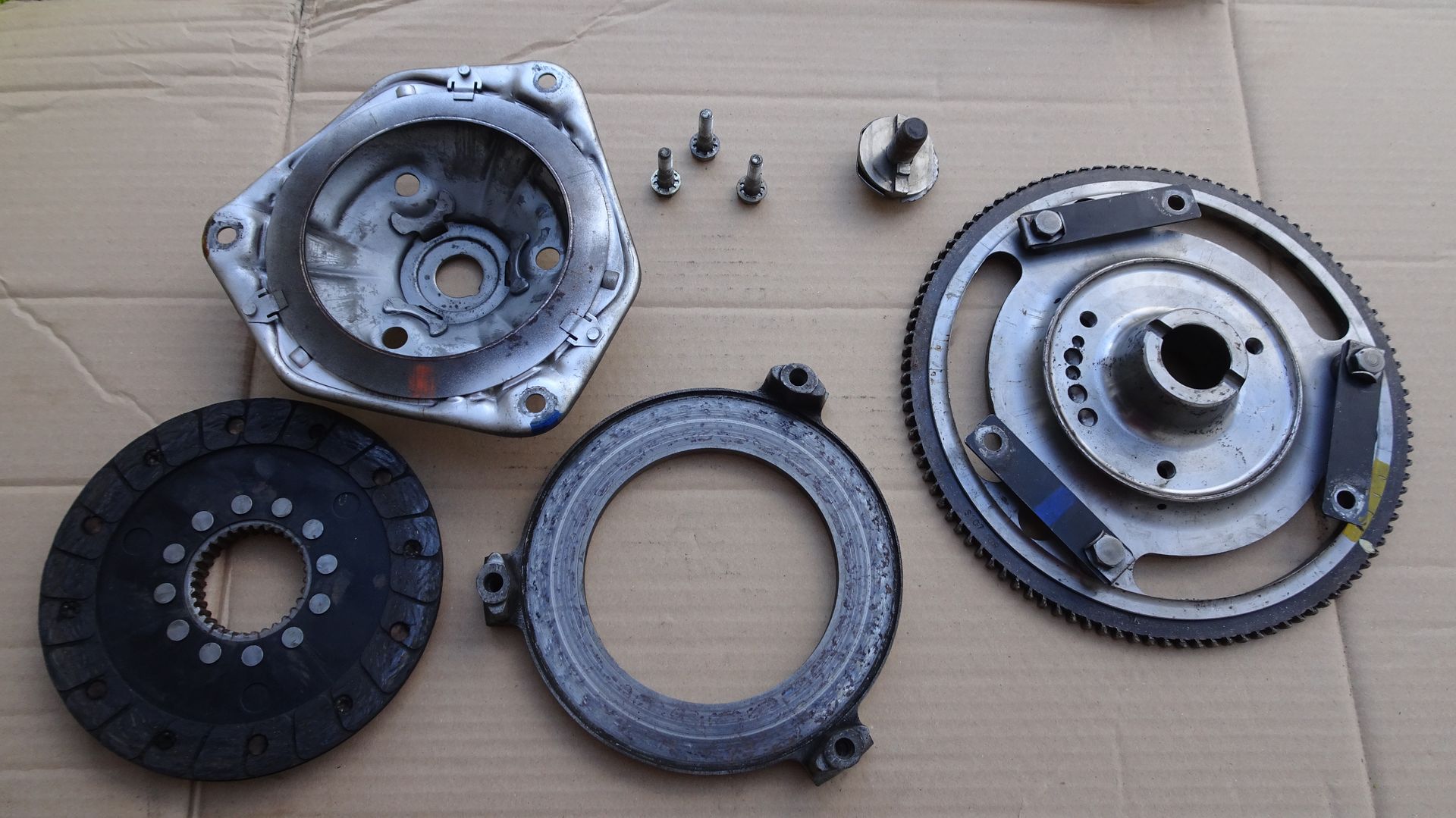

    zunächst lieben Dank für die zahlreichen Rückmeldungen - wirklich schön, habe mich sehr gefreut !
    Die Antriebswellen- und Gelenkegelenke habe ich allesamt geprüft:
    Sowohl die Kugeln und Laufbahnen innen als auch die Verzahnungen der Aufnahmen wiesen keine
    Schäden auf, die das Phänomen erklären könnten.
    Am Differenzial kann ich keine Schäden erkennen.

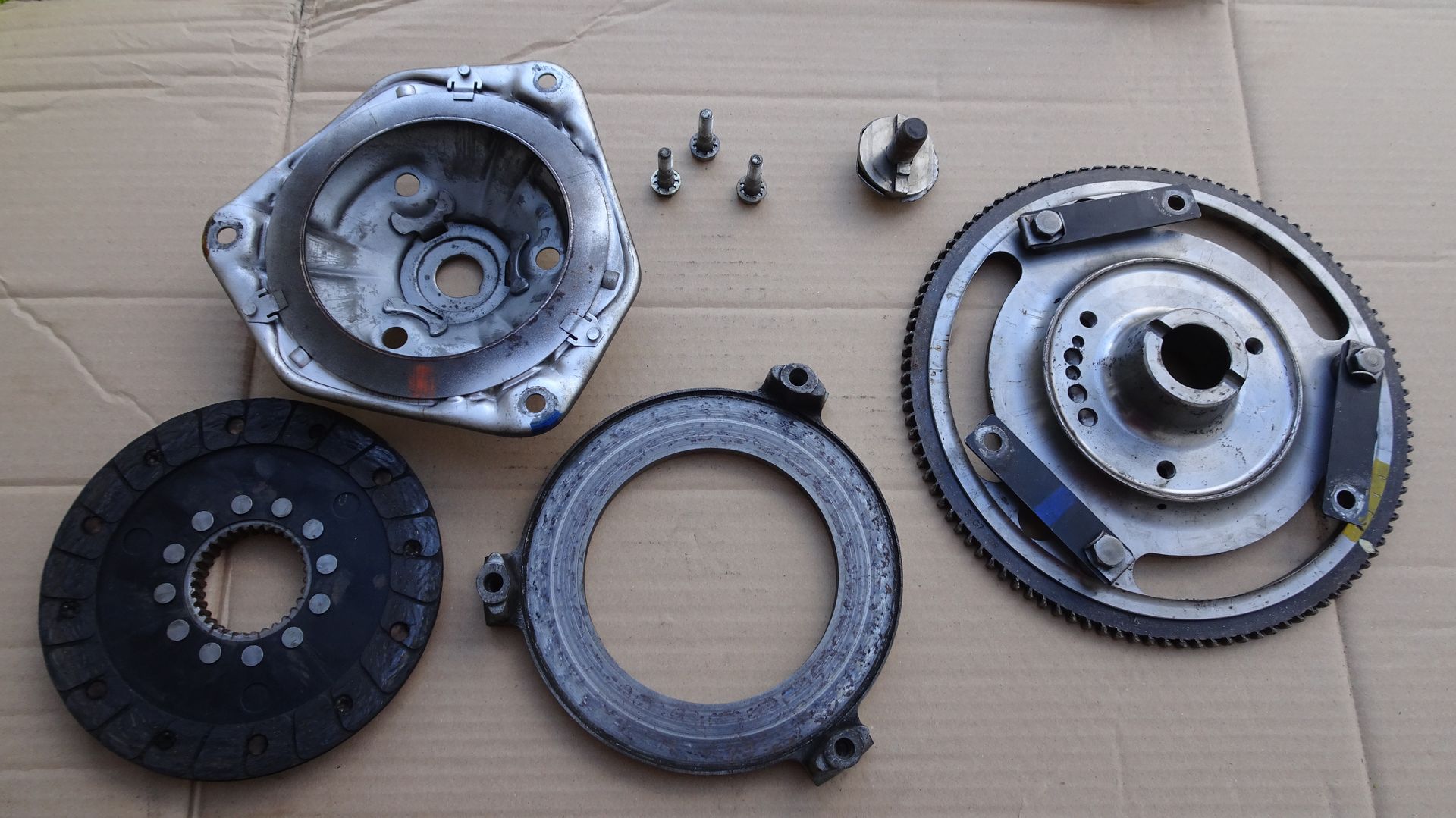

    Schwungscheibe saß auf der Kurbelwelle fest, drehte sich nicht mit...
    Reibscheibe (darauf hatte ich auch gehofft !) und Andrückplatte sind einteilig - keine Schäden.

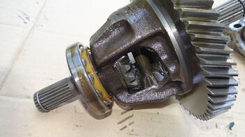

    Fazit:... dann machen wir mal bei Christians Ansatzpunkt weiter und zerlegen das Getriebe.

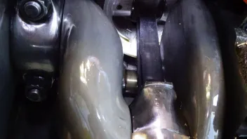

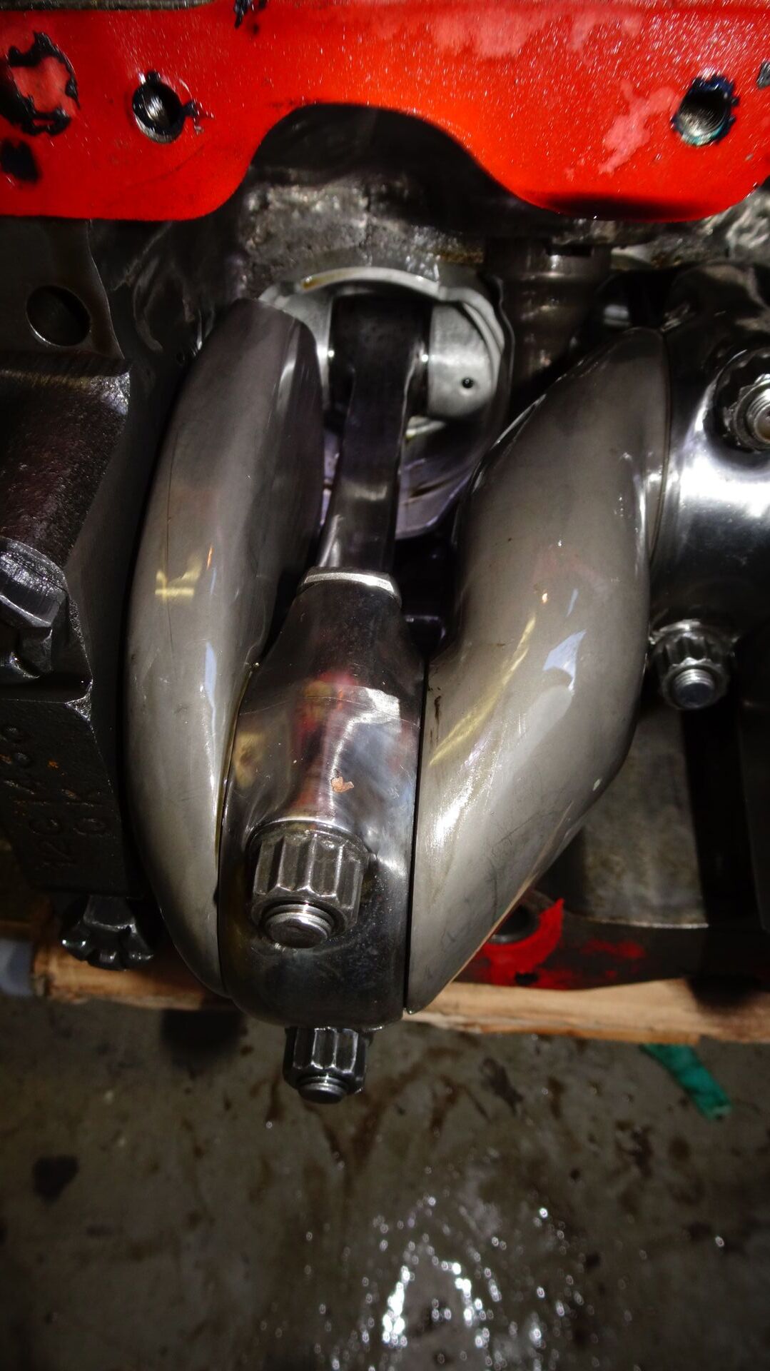

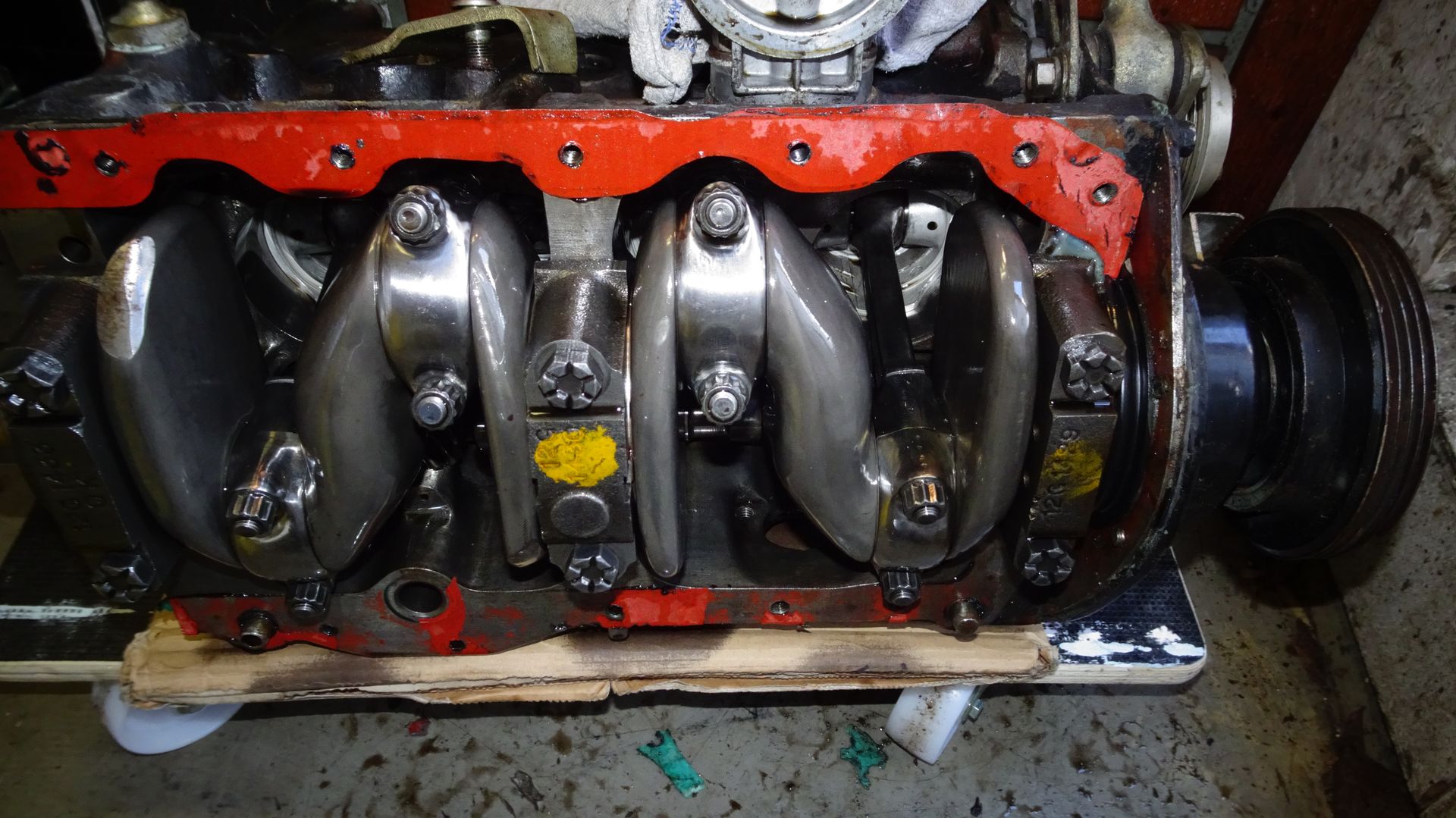

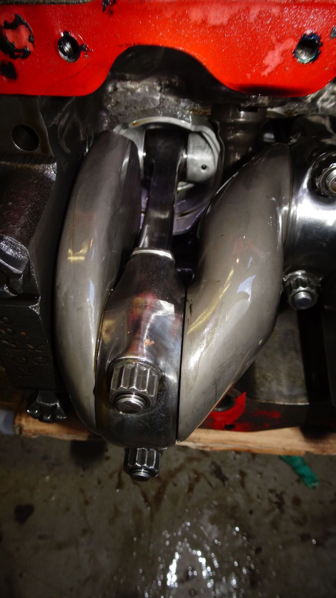

    Folgend mal ein paar Bilder ...
    Beste Grüße

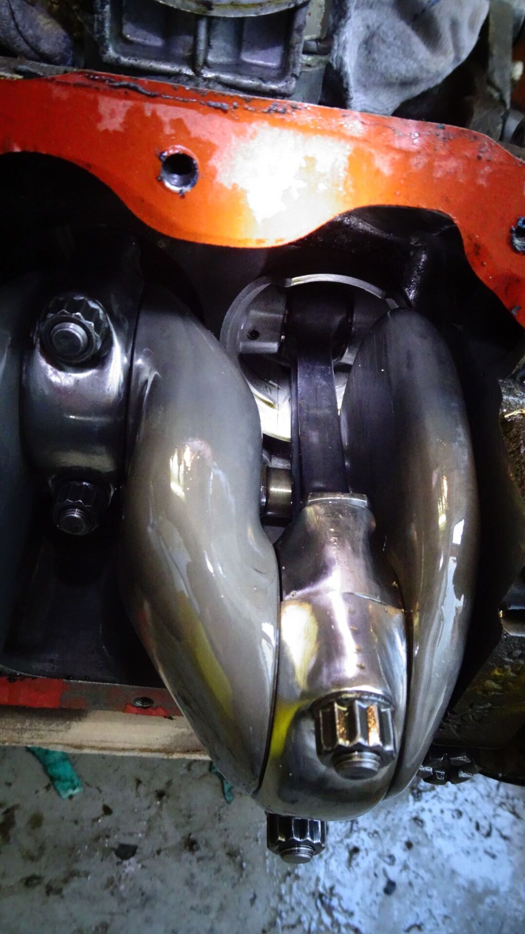

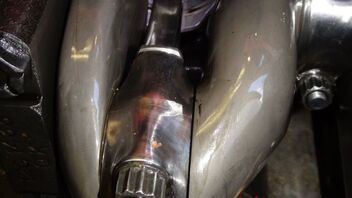

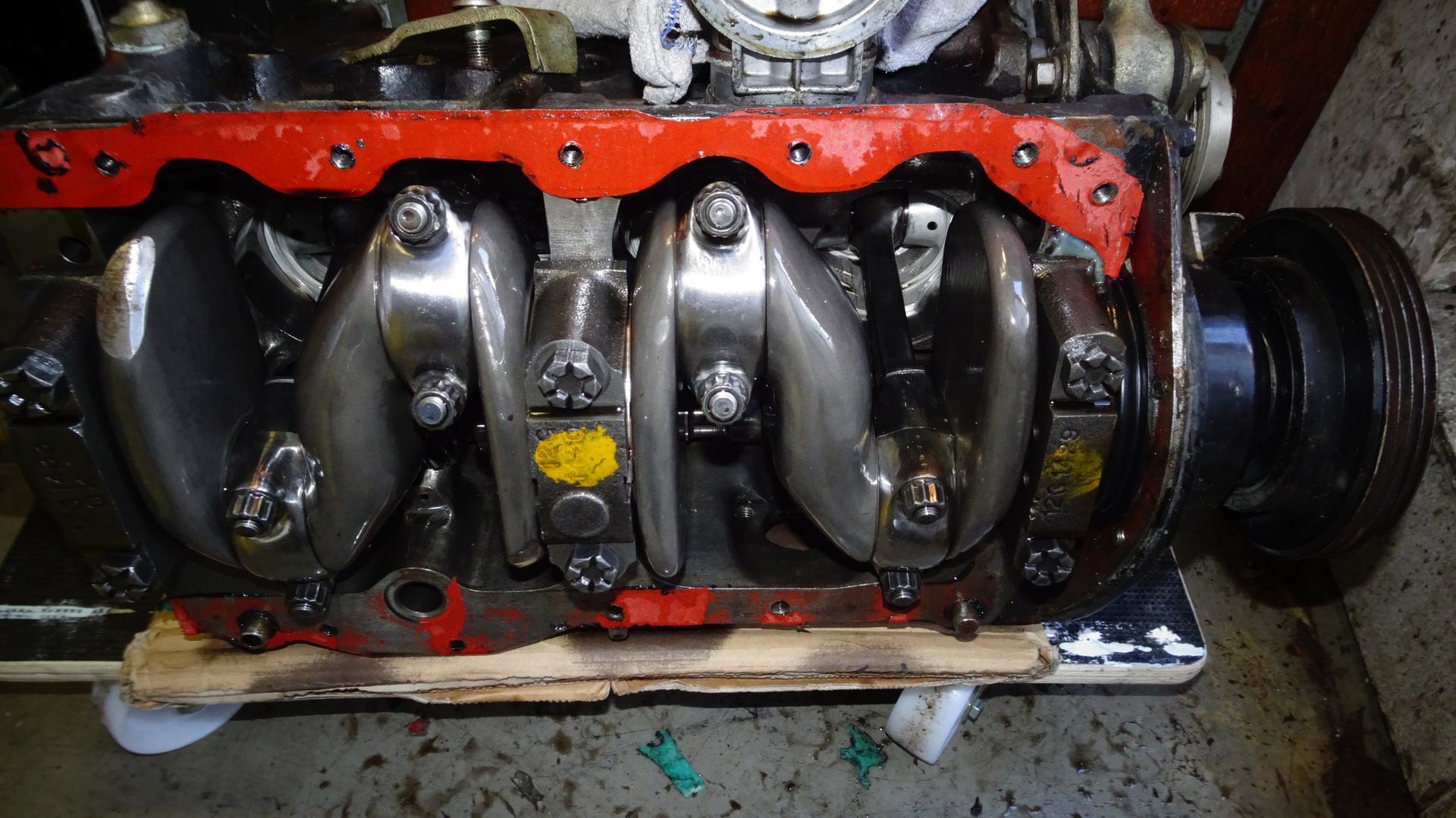

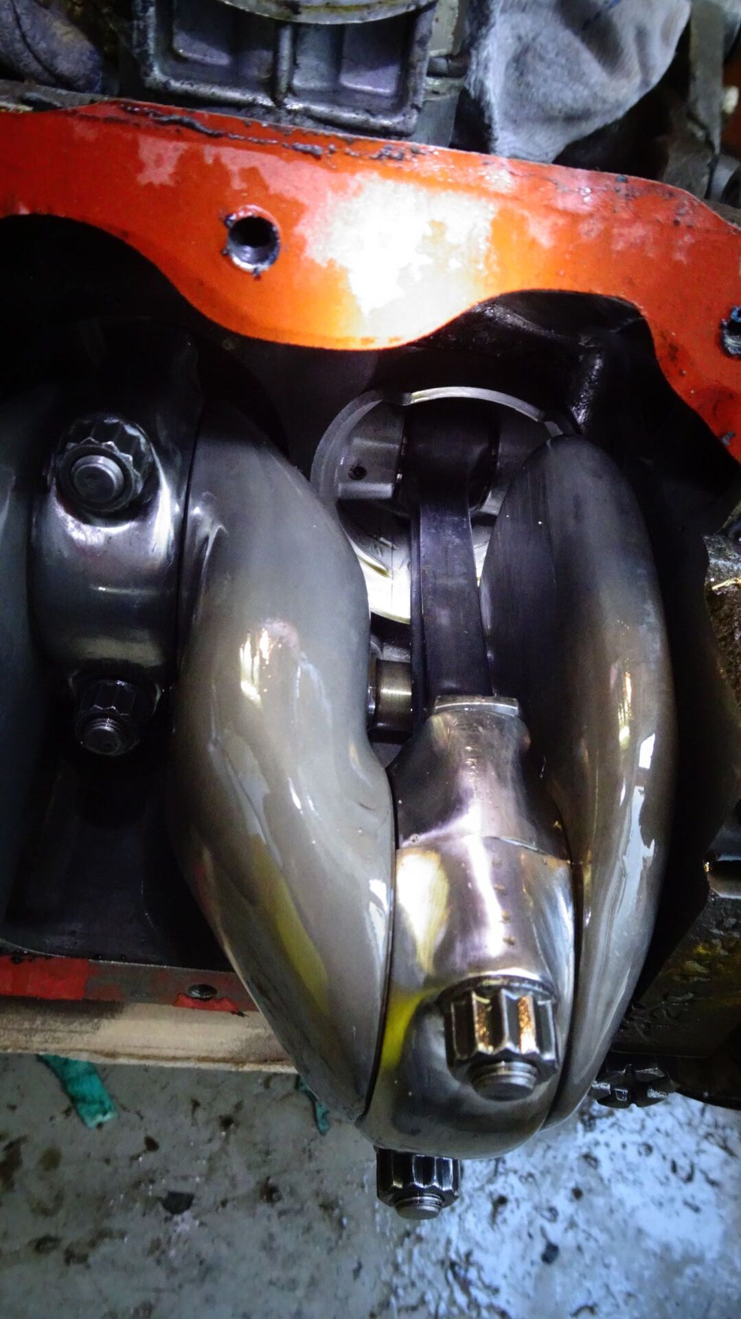

  • oha,....da hat aber jemand sehr viel Zeit in den Kurbeltrieb gesteckt..... :cool:
    die polierten Kurbelwangen und Pleuel lassen vermuten dass da etwas mehr Pferde versteckt sind.
    sag mal mehr zur Modifikation / Komponenten.... :wink:

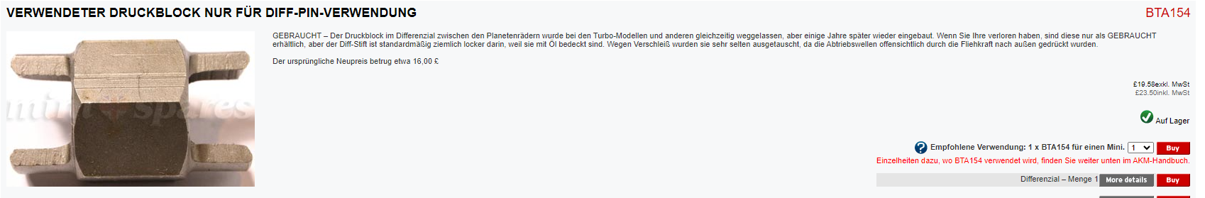

    Zu Bernhard,s Anmerkung zum thrust block (BTA 154) : ist richtig,....müsste aber nicht Unbedingt vorh. sein....... ( Sicherungsring schon)

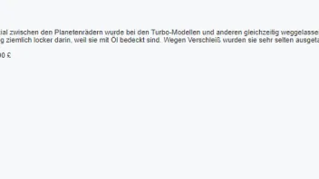

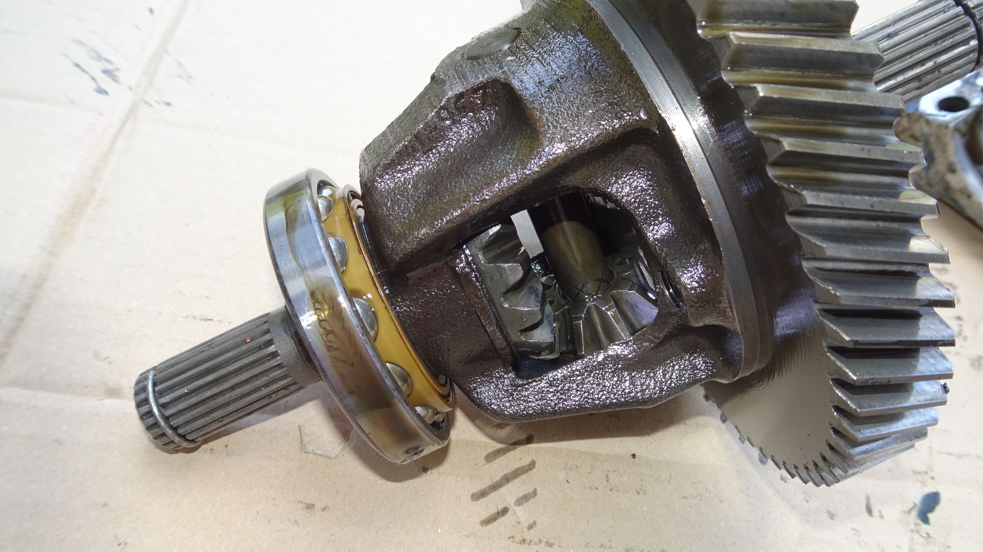

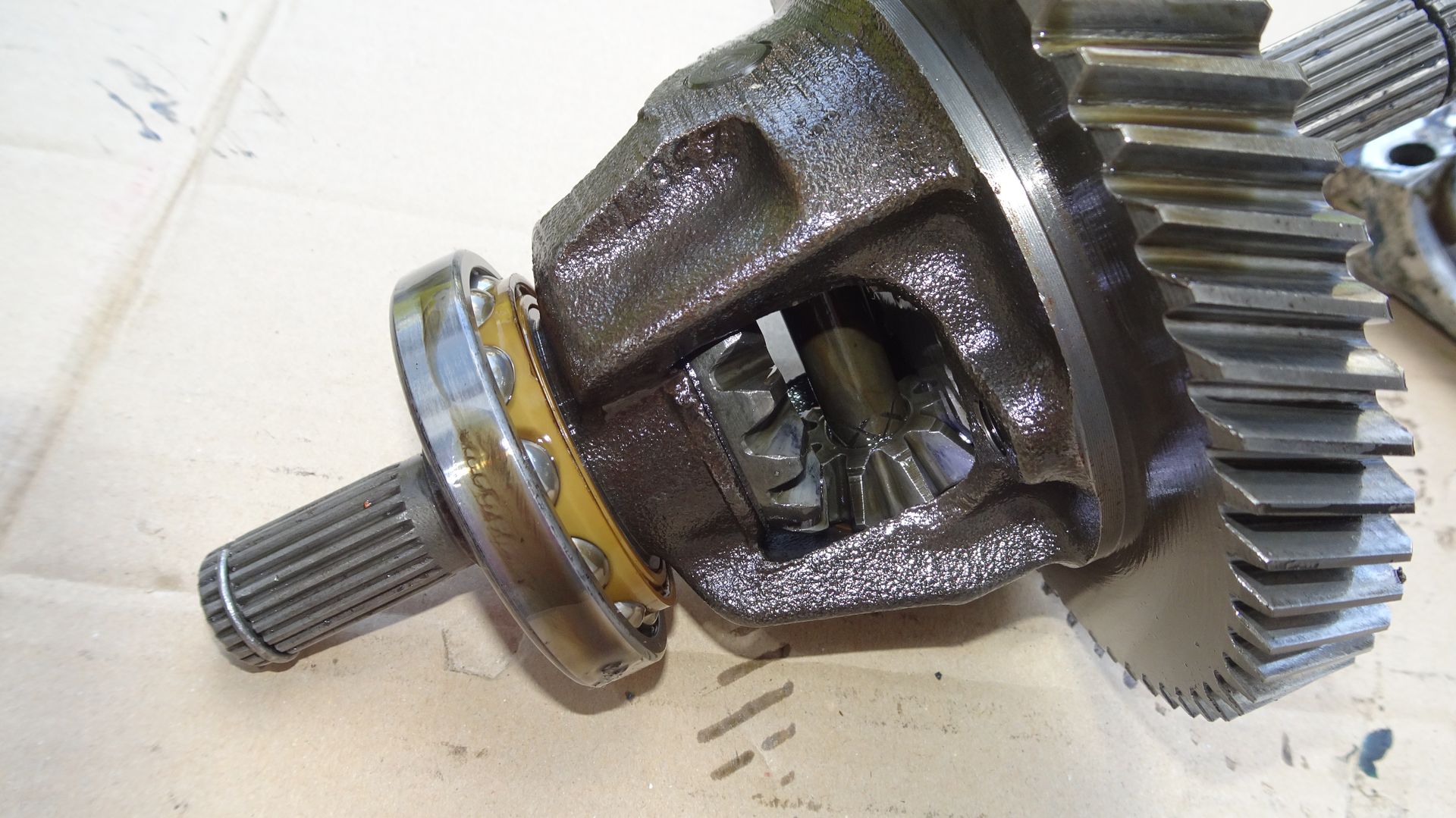

  • So wie das aussieht, ist das Diff der Verursacher allen übels.
    Wie schon bemerkt, sind die Zähne nicht voll im Eingriff, wenn man sich das Tragbild anschaut.
    Ebenso schein der Diff-Pin eingelaufen zu sein.
    Also...alles zerlegen und genau prüfen, defekte Teile aussortieren (auch wenn die "Macken " noch so klein sind und anschließend das Ganze mit hochwertigen Teilen wieder zusammen bauen.
    Dabei darauf achten, daß der Diff-Käfig die A+ Ausführung ist, bei der die Anlaufscheiben für die Planetenräder eine "Nase" zur Arretierung haben.
    Viel Erfolg!
