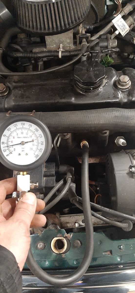

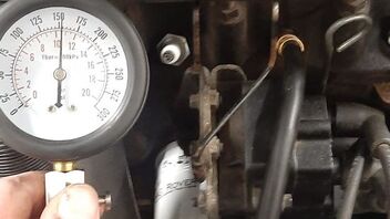

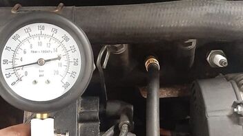

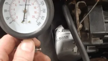

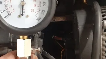

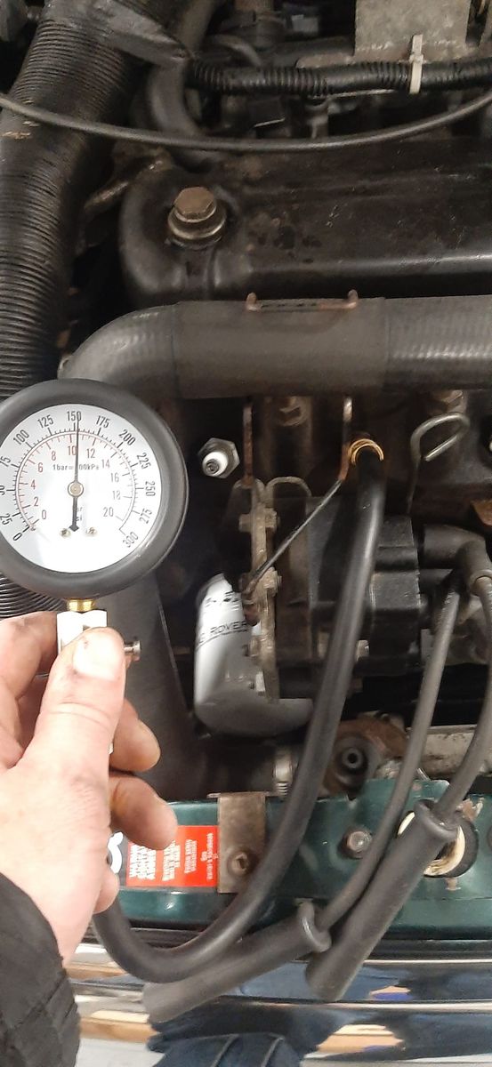

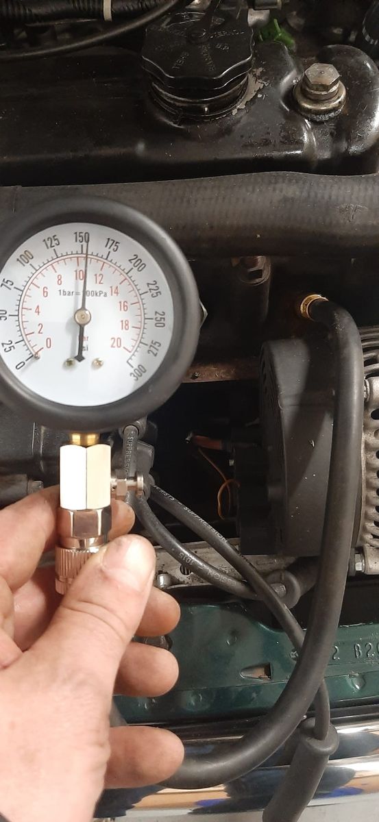

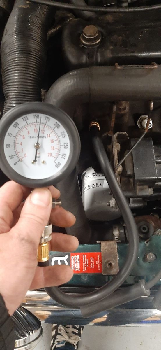

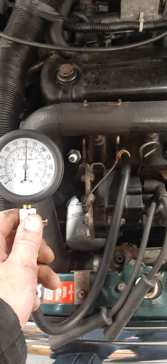

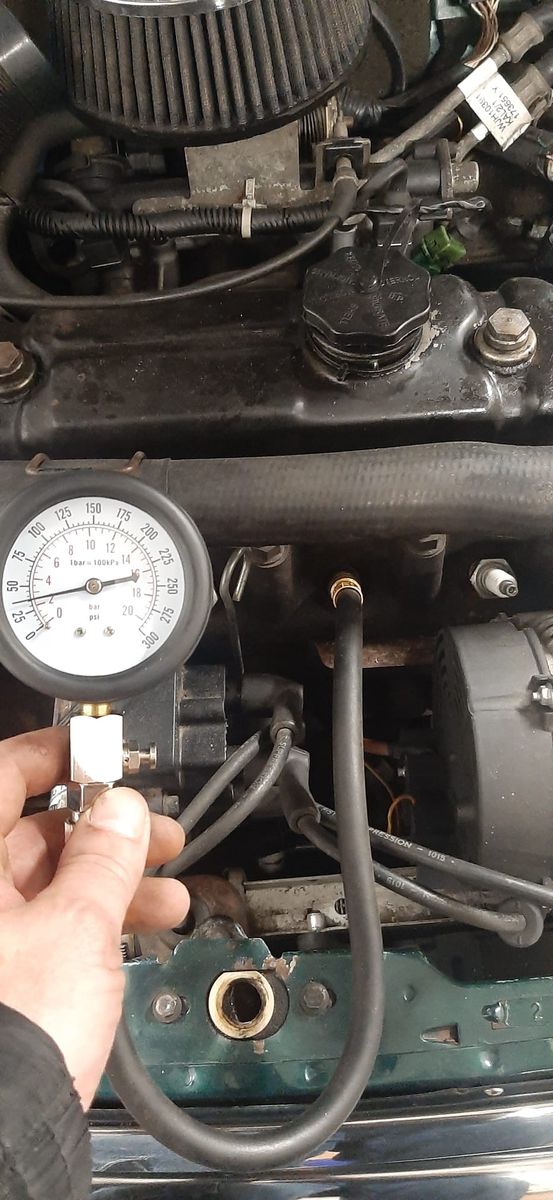

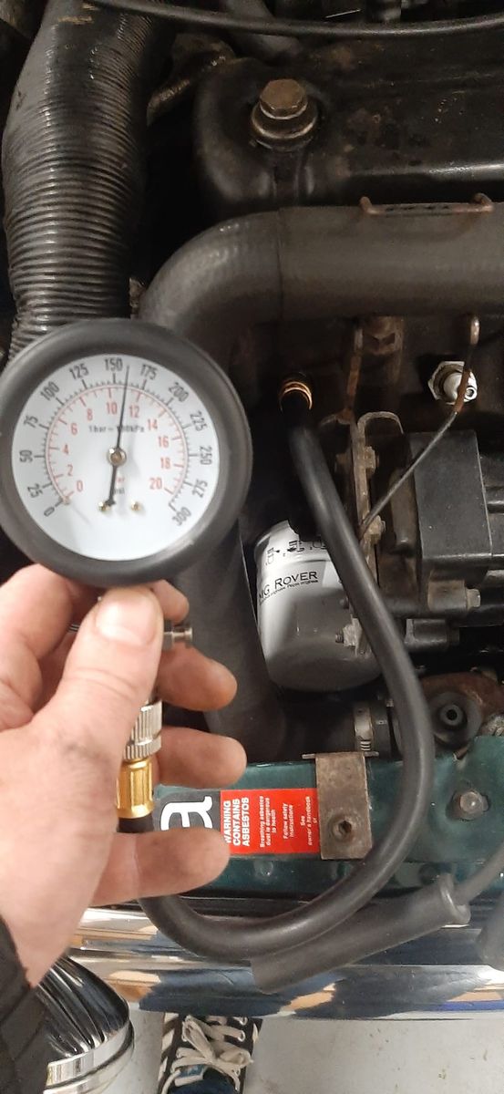

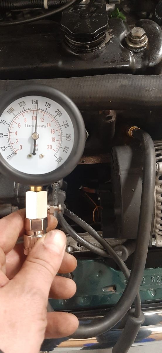

    Da lässt man sich zu Weihnachten mal nur so n Kompressionstest-Set schenken und dann so'n Ergebniss beim ersten testen..... :madgo:
    3ter Zylinder nur knapp 2 bar, toll.

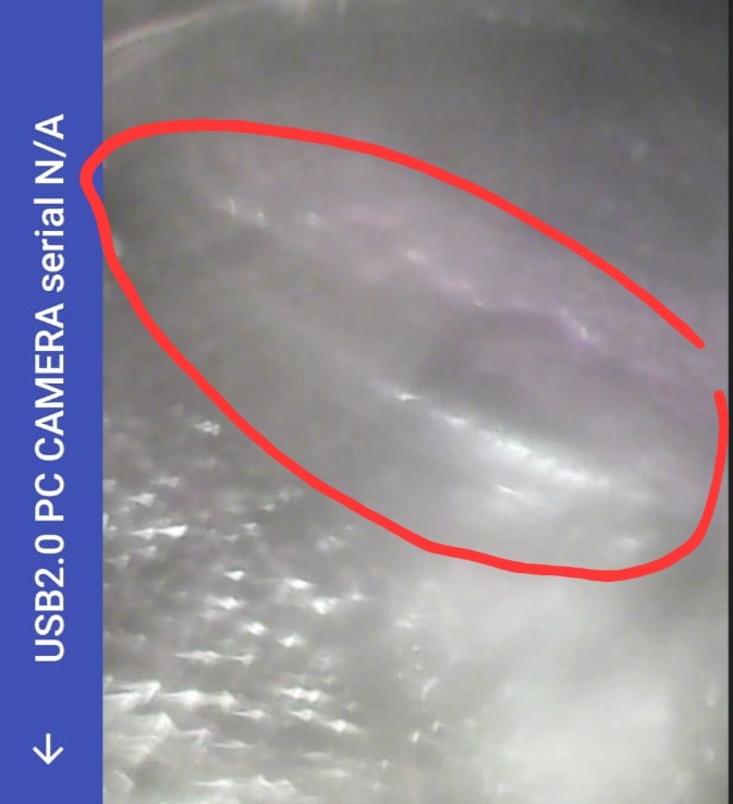

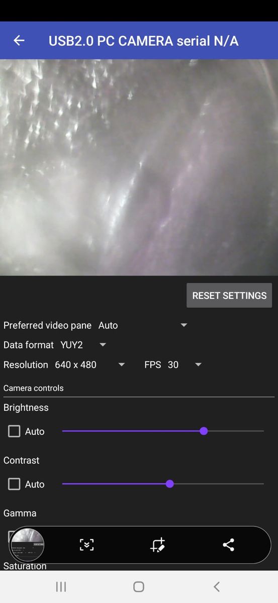

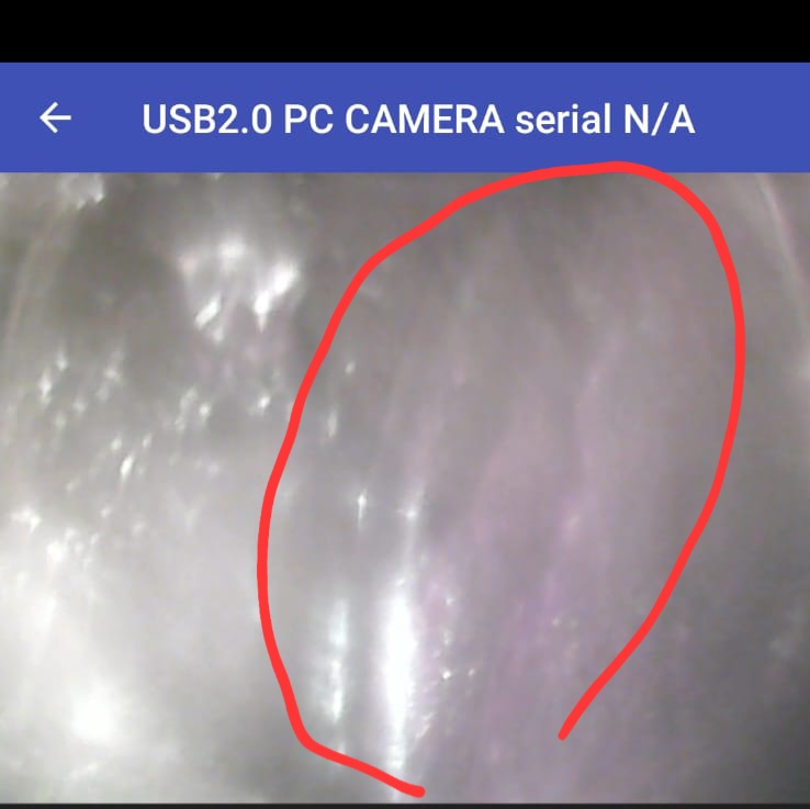

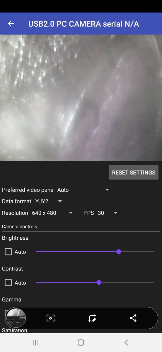

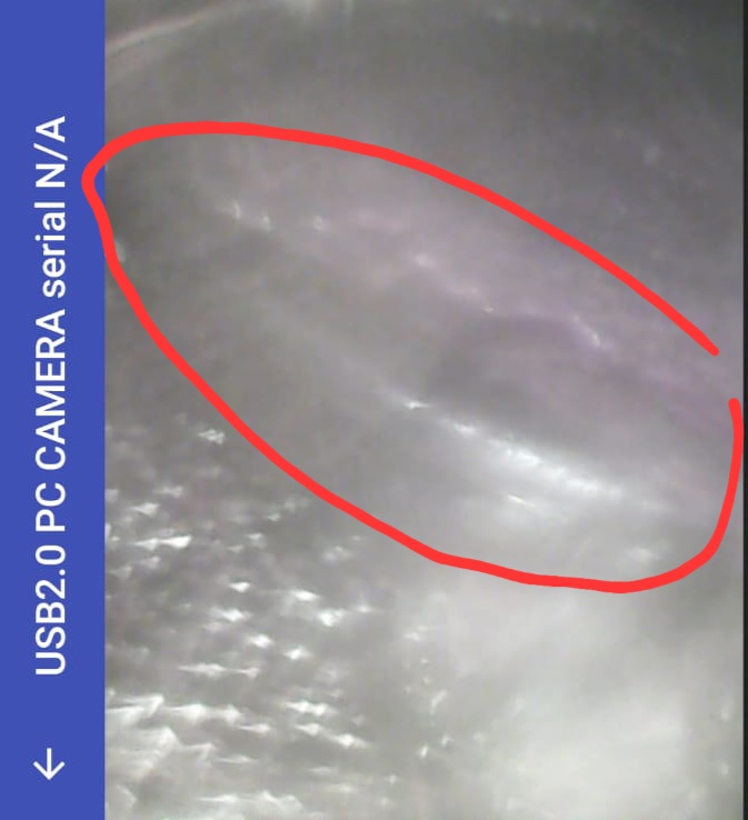

    Ich hab dann mal son USB-Endoskop-ding fürs Handy genommen und siehe da, Auslaßventiel durch.
    Nun meine Frage, gibt's hier im Raum jemanden der mir beim Tausch ggf. behilflich sein könnte?
    Ich bin nicht direkt ungeschickt aber doch eher son Blechfutzi.
    Wenn ich alleine Schraube bleiben bei mir immer Teile übrig... :rotfl:
    Hab mal n paar Bildchen angehängt.
    Jetzt, wo ich weiß wie es geht, versteh ich auch das Werksatthandbuch :facepalm:

  • Lief der Mini dann nicht sehr schlecht? Eigentlich merkt man ein kaputtes Ventil sofort an der Leistung.
    Übrigens ist es der 2 nicht der 3 Zylinder.
    Hast den Test den wiederholt? Das Bild sagt wenig aus könnte auch nur Ölablagerung sein.
    Kolbenringe werden es nicht sein sonst wäre der Ölverbrauch enorm und der Motor verölt und selbst mit gebrochenen Ringen schafft ein Motor noch über 2 Bar.
    Auf Erfahrung vertrauen
  • Nochmal, bevor die ganze Musik zerlegt wird.
    Jeden einzelnen Zylinder auf OT, Kerze raus und Adapter ins Kerzenloch geschraubt und dann Druckluft drauf.
    Kostet nix und der Fehler zeigt sich schnell.
    Rauscht es im Auspuff hinten - Auslass im Eimer
    Rauscht es im Luftfilter - Einlass im Eimer
    Rauscht es im Öleinfülldeckel - Kolbenringe im Eimer

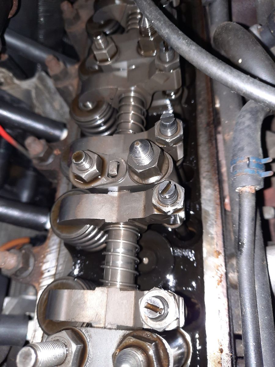

    Hey , hey Meister-Mini,
    du hast natürlich Recht. Hatte nur von links nach rechts gemessen. Deshalb die 3
    Leistungstechnisch habe ich keinen Vergleich aber n bisschen rau fäuft er schon, dachte das liegt an der Kombi Sportluftfilter und Sportauspuff .

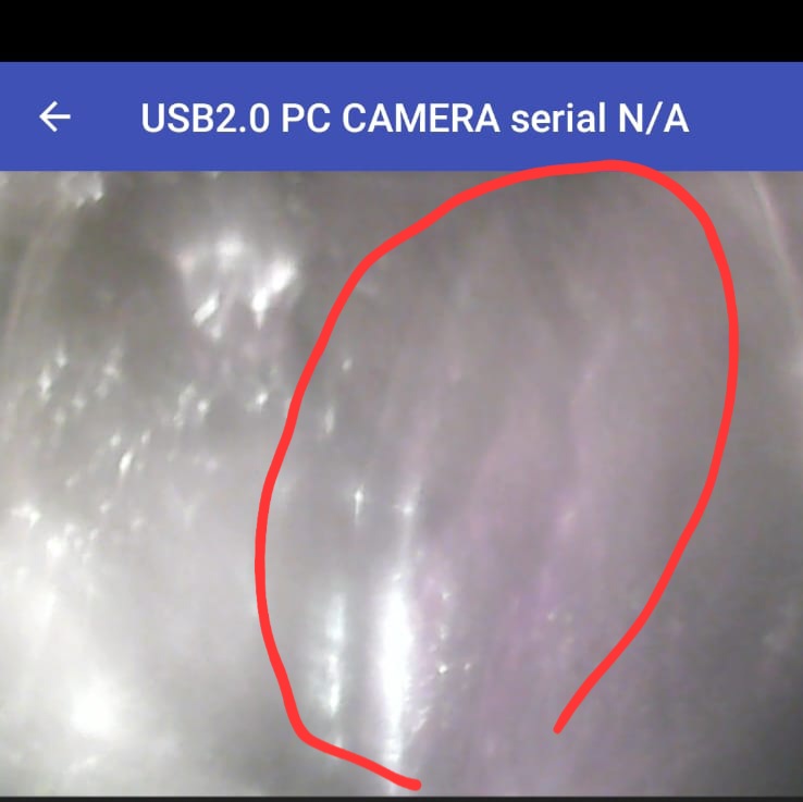

    Hier noch mal andere Bilder. Sieht für mich nach n defejtem Ventil aus oder?

  • Bau halt den Kopf alleine ab mit Forums hilfe^^ Ist ja wirklich nicht all zu viel Arbeit den Kopf abzunehmen. Ansaugbrücke und Krümmer loschrauben, Kühlwasser ablassen, Kopf runter. Dann siehst erstmal was sache ist und mit dem Kopf bist schön Mobil, da kannst dann zu jemandem gehen der dir mit dem Ventil hilft.
    Draufbauen ist auch recht einfach, Drehmoment und reihenfolge Beachten, Kipphebel neu einstellen und gut ist.
    Ich erkenn auf dem Bild dennoch nicht viel.... Mach wenigstens mal den Ventildeckel ab, könnte ja auch sein das das Ventil gar nicht schließt Kipphebel zu viel Spannung oder nur Feder gebrochen.

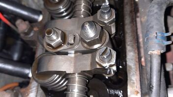

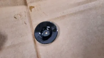

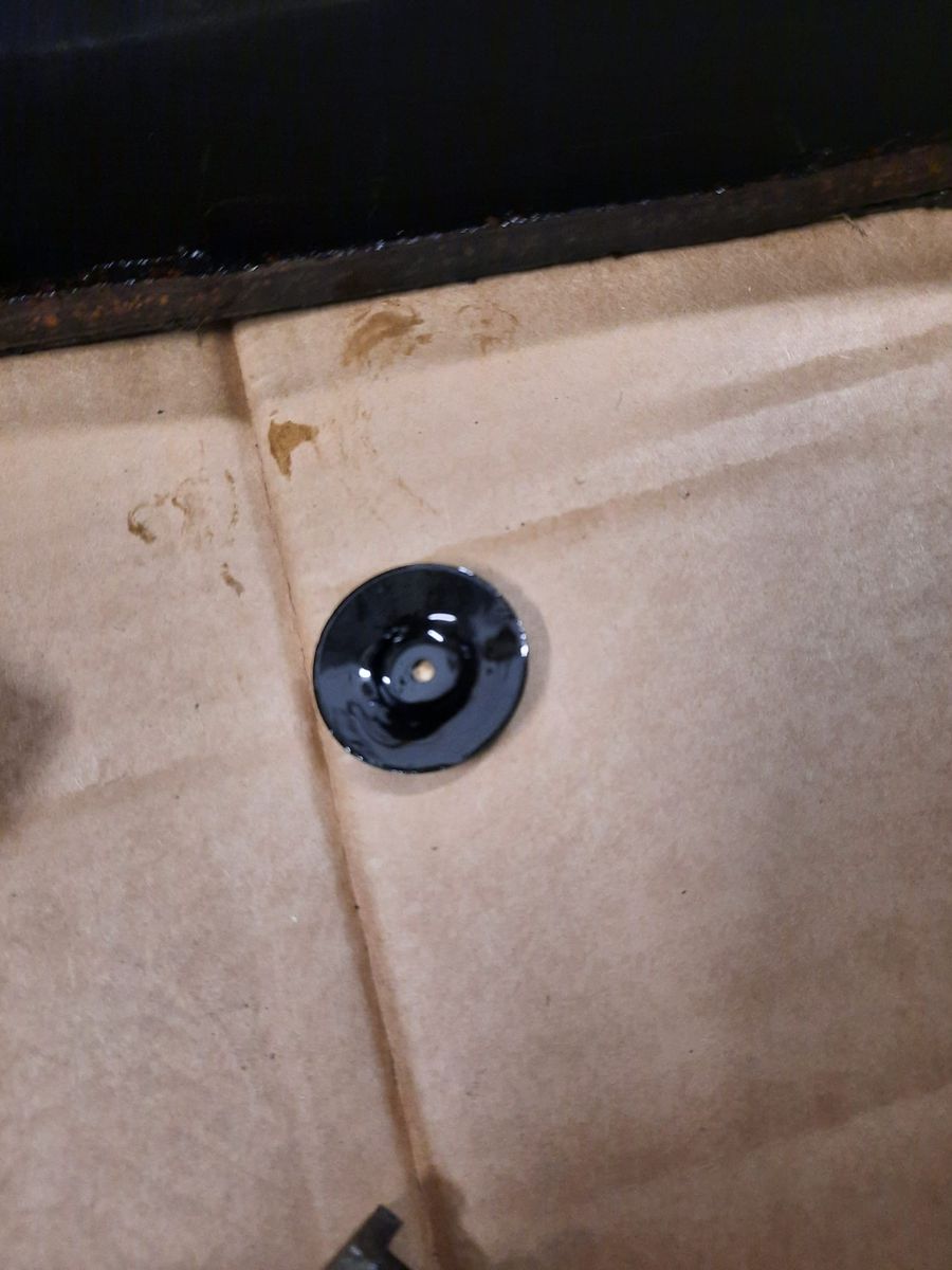

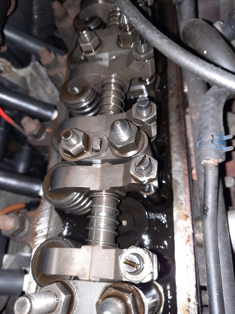

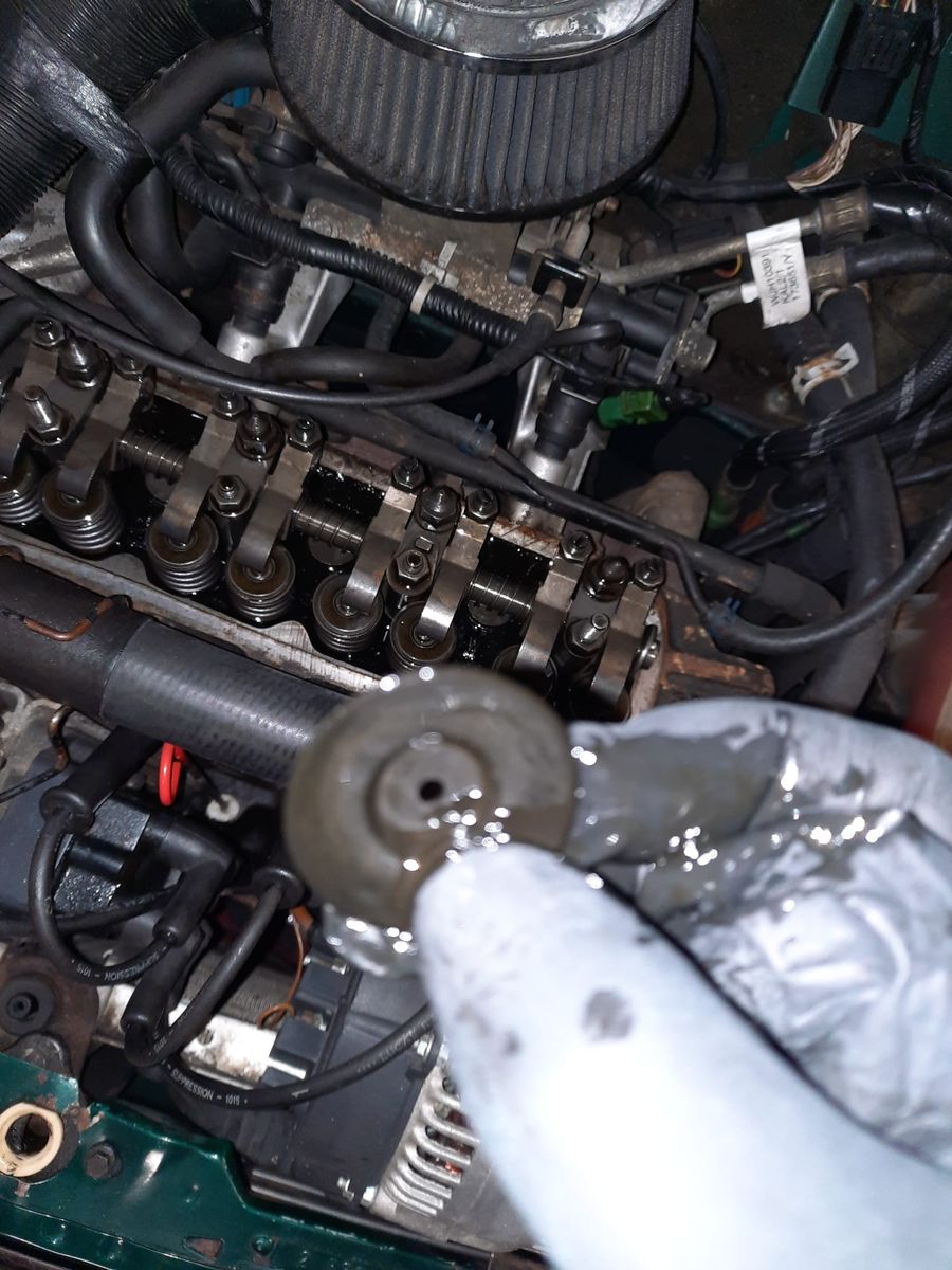

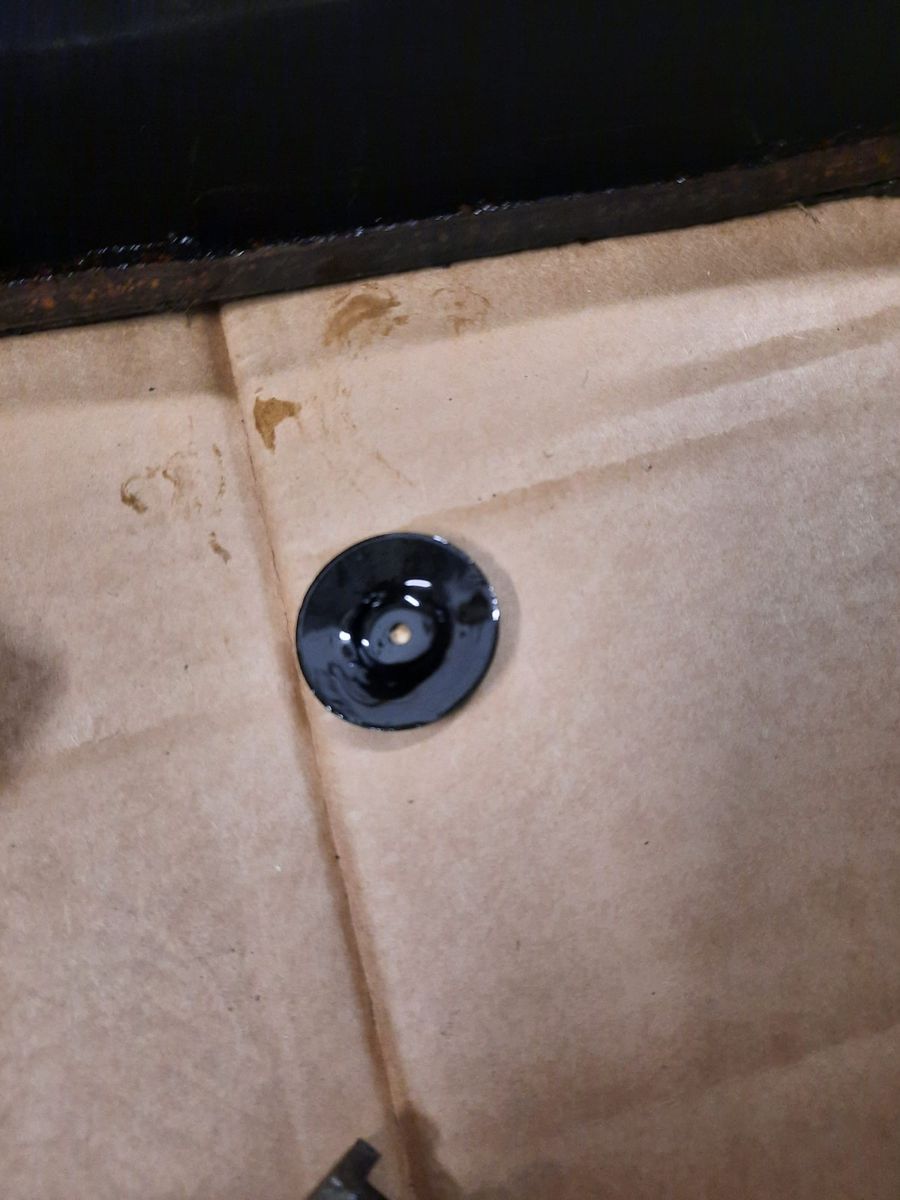

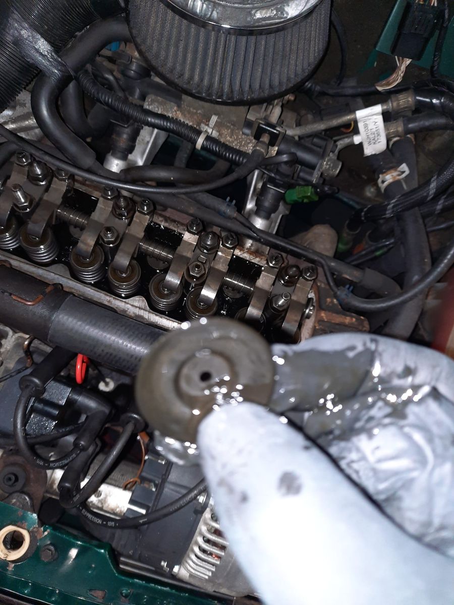

  • Moin, moin,
    jetzt muss ich schon wieder fragen.
    Hab heute mal den Ventildeckel auf gemacht um nach Ventilspiel, Feder und so zu schauen.
    Dabei habe ich folgendes gefunden.......
    Das gehört da doch nicht hin? Oder?
    Diese ?Unterlegscheiben? lag da Lose rum.....🤷‍♂️
    Jemand ne Idee???
