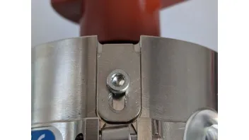

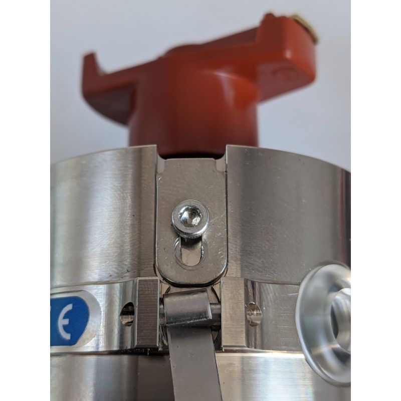

Bei den Verteiler Kappen gibt es je nach Verteiler Alter/ Model ,2 verschiedene.
Alter Verteiler,mit fester Blechlasche zum " ausrichten" der Kappe auf dem Verteiler benötigt Beru VK105 Kappe,oder Bosch Kappe 1.235.522.050
Der neue Typ 123 Verteiler,wo man die Blechlasche losschrauben bzw.verstellen kann,benötigt Beru VK106 oder die Bosch Kappe 1.235.522.056
Das Foto zeigt die neue Version Verteiler
MfG Stefan
