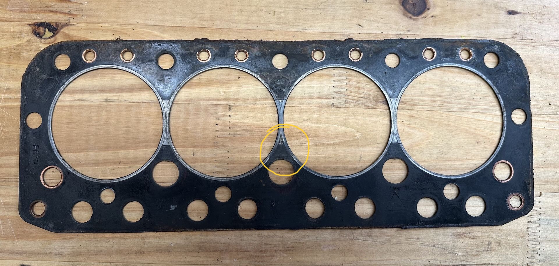

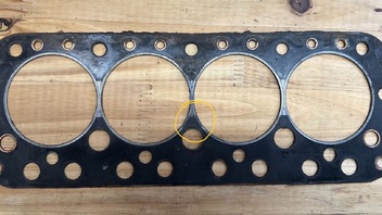

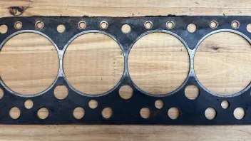

    hier mal Ober- und Unterseite der Kopfdichtung. Wie geschrieben, ich habe außer schwarzer Verfärbung zwischen 2 und 3 nichts gefunden.
  • Also im rechten Bild sieht man doch, das sie leicht durch ist am unteren Rand bei Zylinder 3 zu 2.
    Gut sieht das nicht aus.

  • Jepp
