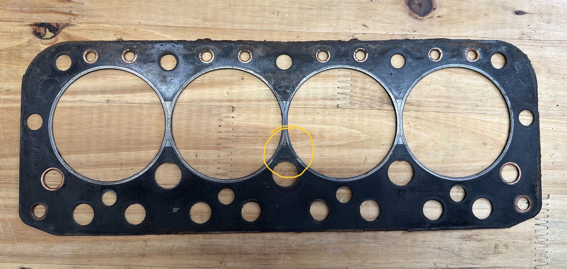

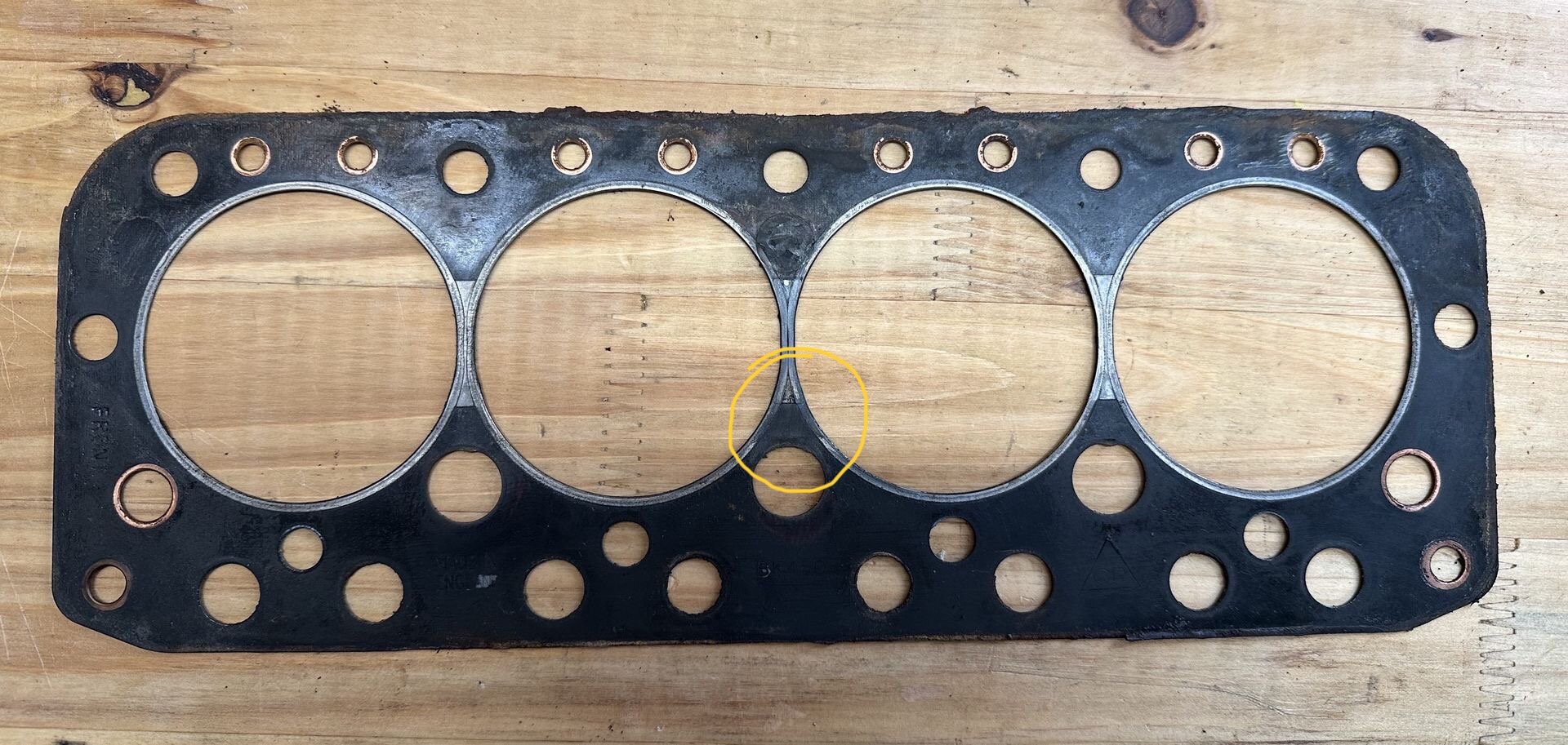

    so, ist schon etwas her, aber dennoch die Rückmeldung jetzt. Vorab: Das Problem ist gelöst. Was wars dann? Hmm...
    Im Detail:
    Thermostat und Wapu Impeller waren ohne Befund. Die Kopfdichtung habe ich dann gewechselt. Nun, die alte hatte nicht wirklich einen Schaden. Vielleicht kann man zwischen Zylinder 2 und 3 eine leicht schwarze Stelle erkennen, aber durch war sie definitiv nicht. Bei der Gelegenheit habe ich natürlich Heizung, Kühler und Schläuche nochmal ordentlich vorwärts/rückwärts gespült und seit dem läuft er wieder ohne Temperaturproblem. Es sind jetzt um die 1.500 km runter seit dem Eingriff. Auch Autobahn und Temperatur über 10°C außen.
    Wars das nochmalige Durchspülen oder doch die Kopfdichtung? Ich weiß es nicht.
    Ich wollte einfach nicht nur Spülen, um vielleicht dann doch die Kopfdichtung zu wechseln und das 4. Mal den ganzen Schlauchsalat und Sauerei zu haben.
    Maximal Minigrüße
  • Huhu, interessant ist auch die Kopfdichtung von Zylinder zum Wasserkanal. Falls du die Dichtung noch hast, kannst ja mal spasshalber schauen :)
