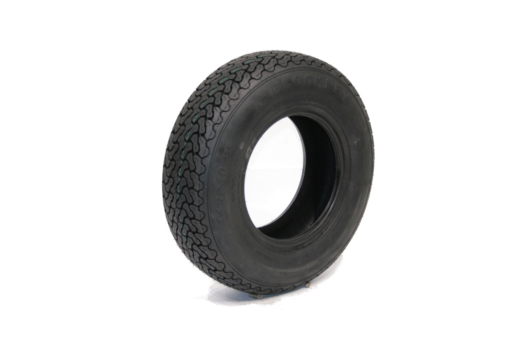

Gibts auch in 165/70-10: https://www.blockleytyre.com/product/165-70r10Die sind ja sehr überzeugt von der Qualität ihrer Reifen - und sie liefern weltweit.
Hat die schon mal jemand gefahren?

- Blockley Radial Type
- bisher noch zu wenig Kilometer damit gefahren, um eine aussagekräftige Meinung zu äußern
- zeitgenössische klassische Optik
- akzeptabler Preis
Auf die Blockleys bin ich gestoßen, da ich einen adäquaten Ersatz für die 145er vom Riley gesucht habe. Dieser kam auf Trailerreifen aus England, die bei uns nicht zugelassen sind. Bezgl. Qualität, Optik und Brexit habe ich mich für die 165er-Variante entschieden (preisgleich zu den 145ern), da es in dieser Breite einfach mehr Hersteller gibt. Avon und Dunlop standen ebenfalls zur Wahl, waren mir aber zu teuer.

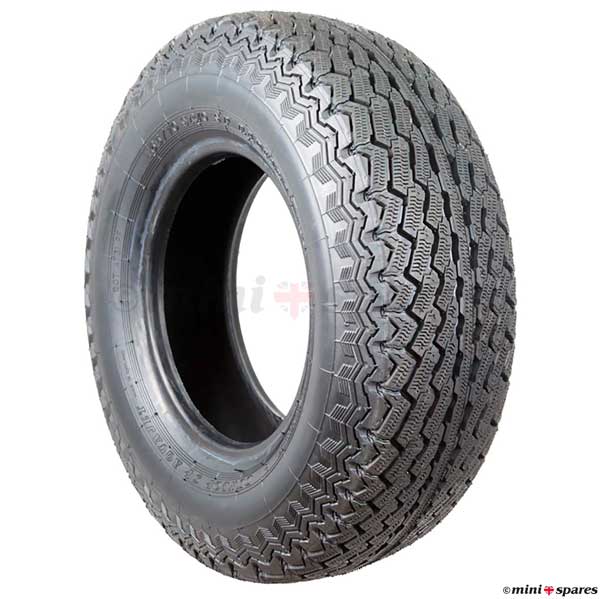

Nachdem ich die 145er Aquajet und die 145er Camac unmontiert in der Garage hatte:
Der Camac hat eine viel dünnere, weichere Flanke als der Aquajet, der auf LP918 auch schon ein zeitgenössisches Abenteuer ist.
Gesamtverarbeitung ist vom Preis/Leistungsverhältnis her ok.
Gut aussehen tut er aber sowieso.
Mein Favorit in 145, der Aquajet. Hab ich als "Winterreifen" drauf.
