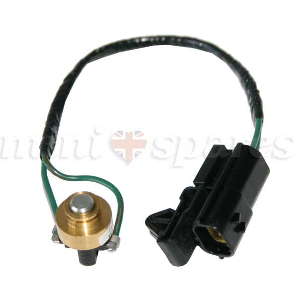

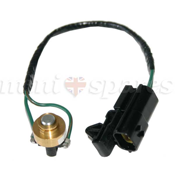

    Dann die Sträflingsarbeit für Leute mit normalen bis etwas stärkeren Unterarmen - Wassertemperatursensor in der Ansaugbrücke von unten tauschen.
    Hat mit etwas Fluchen doch ganz gut geklappt.
    Wagen sprang sofort an. Ist sauber rundgelaufen, wobei die Leerlaufdrehzahl irgendwo unter 500 lag.

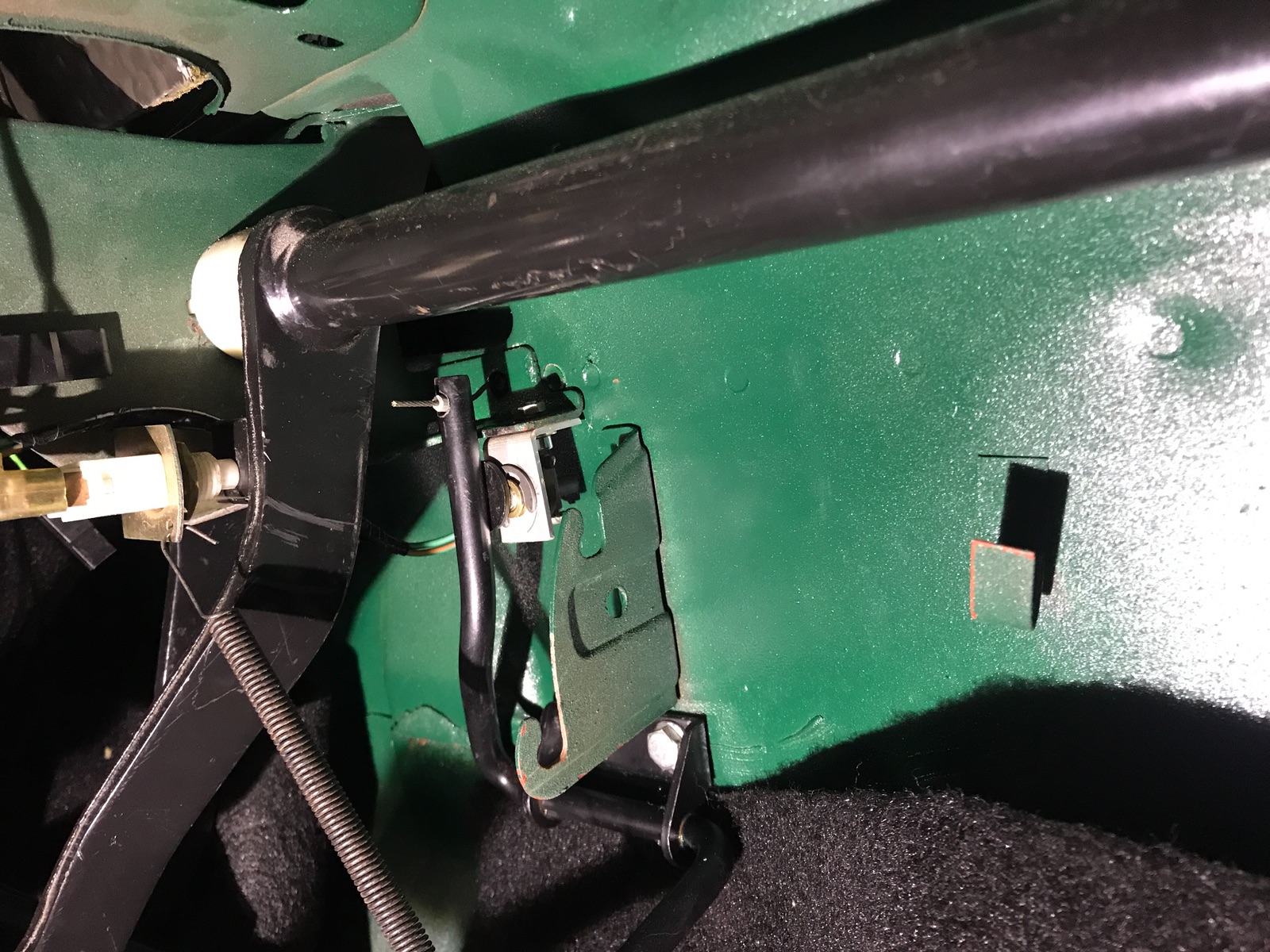

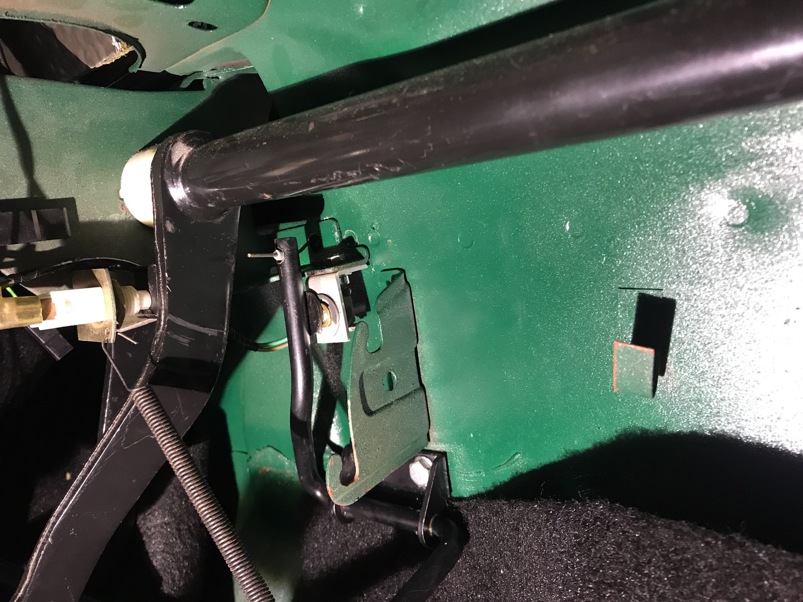

    Jetzt sollte mal ausgelesen werden. Kann ja nur noch Steuergerät, Lambdasonde oder Gaspedalsensor sein. Wobei ich letzteren noch nicht gefunden habe.
    Komisch finde ich aber schon, dass nur die erste Kerze so dermaßen verrust war. :crying:
