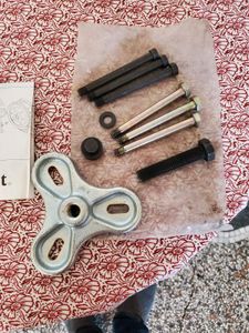

Vielleicht fehlt ja der nötige Abzieher 😉
Da steht das Werkzeug vorhanden ist...dachte dann hat er sich damit beschäftigt...aber ok...ja kann sein
Passendes Werkzeug ist auch im Angebot bei EBay

Ja, habe den Motor selbst ausgebaut. Zum Wechseln der Kupplung habe ich allerhand Literatur sowie Videos etc. gewälzt.
Abzieher habe ich auch 2 unterschiedliche aber ich bekomm ums verrecken diese Zentralmutter nicht ab 🤷🏻♂️

Nase mit einem Dorn aus der Nut zurück klopfen und mit dem Schlagschrauber die Schraube raus.
Dann unter der Schraube die Scheibe rausziehen.
Jetzt kannst das Druckstück vom Abzieher in das Gewindeloch stecken und Abzieher drauf.
Dann mit Schlagschrauber Vollgas das Schwungrad runter
