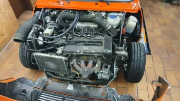

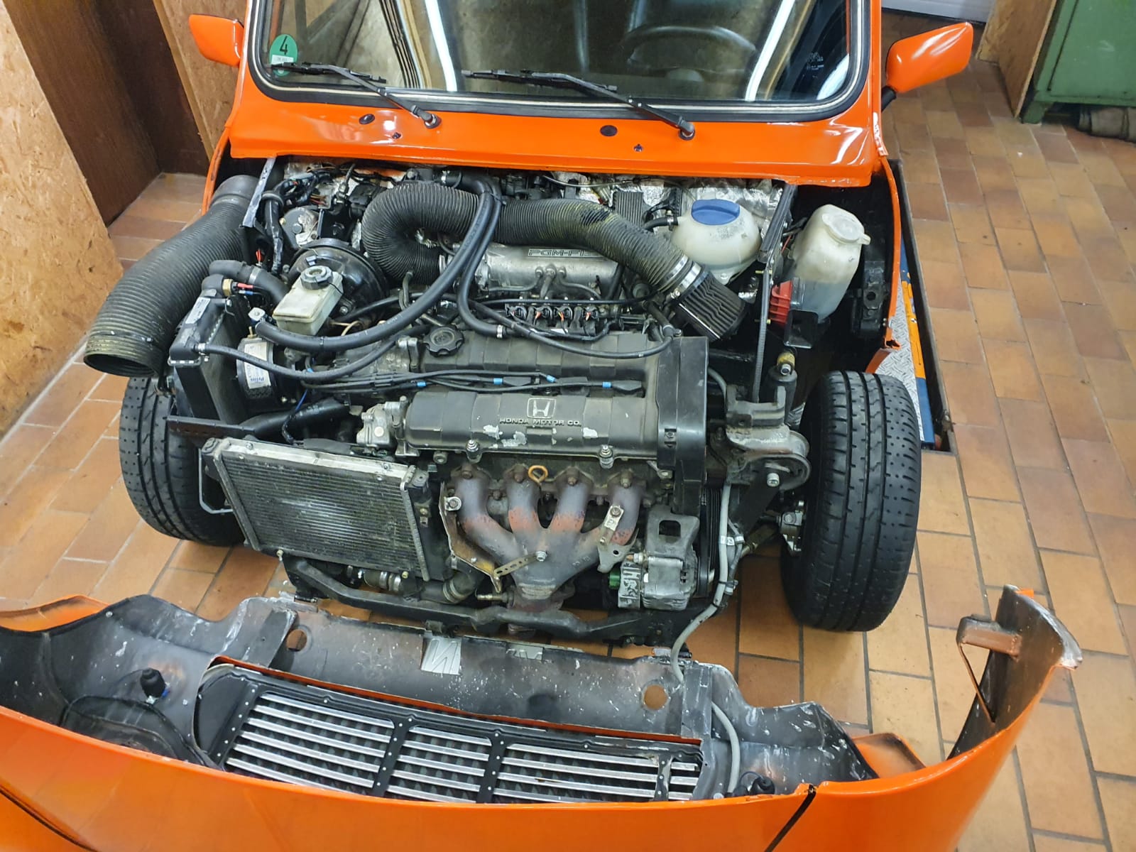

Der ist ja nach vorne aufgeplatzt...so viel Pferdchen stecken da drin...
V-Tec Swap

Ich habe 2018/2019 in meinen Van einen 1,5 Liter Honda V-Tec E eingebaut. 90 PS Serie, vernünftiges 5 Gang Getriebe. Ich wollte bewußt kein TrackTool sondern einen Mini mit Fahrspaß. Die Kosten lagen bei ca. 6000 Euro inkl. TÜV. Alles auf 10 Zoll, ich will auf dem Mini nix anderes. Allerdings war die Karosse gut und musste nicht überarbeitet werden. Rahmen hat Achim mir damals gebaut, TÜV über Charlie Fuhrländer.
Gruß, Sascha
