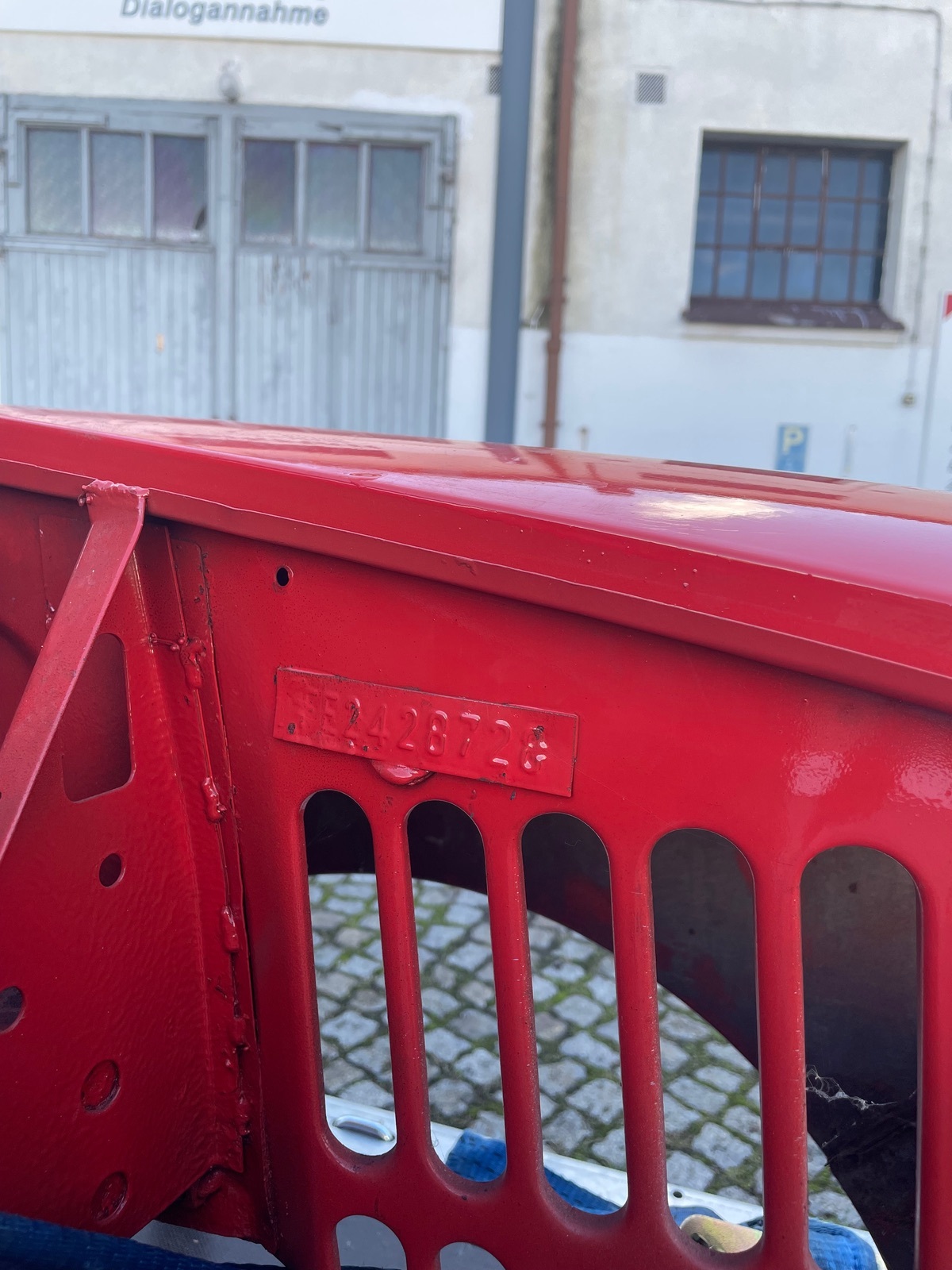

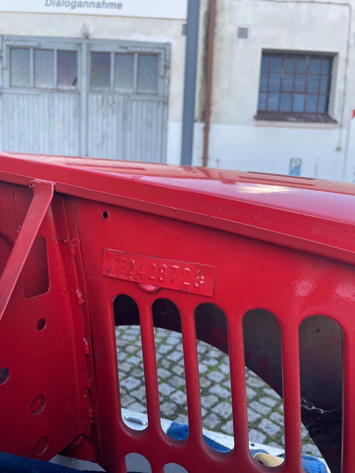

• Hey, ich habe heute diese Karosse gekauft und dabei ist mir die Nummer am Schottblech aufgefallen. Das habe ich so vorher noch nie gesehen. Ist das ne Produktionsnummer vol Laufband oder könnte es ne FIA Identikationsnummer oder sowas sein?
    Bin für jeden Tipp dankbar!

  • Genauer gesagt ist das die Produktionsnummer/Codierung des Vorderwagens.
    FE steht für Front End.
    Da das Vorderteil eine einzelne Baugruppe in der Produktion der Karosse war, musste es gekennzeichnet sein, damit es mit dem dazugehörigen Hinterwagen verheiratet werden konnte.
    Entschlüsseln der FE Nummer ist leider nicht möglich, da es keine Unterlagen dazu gibt.
