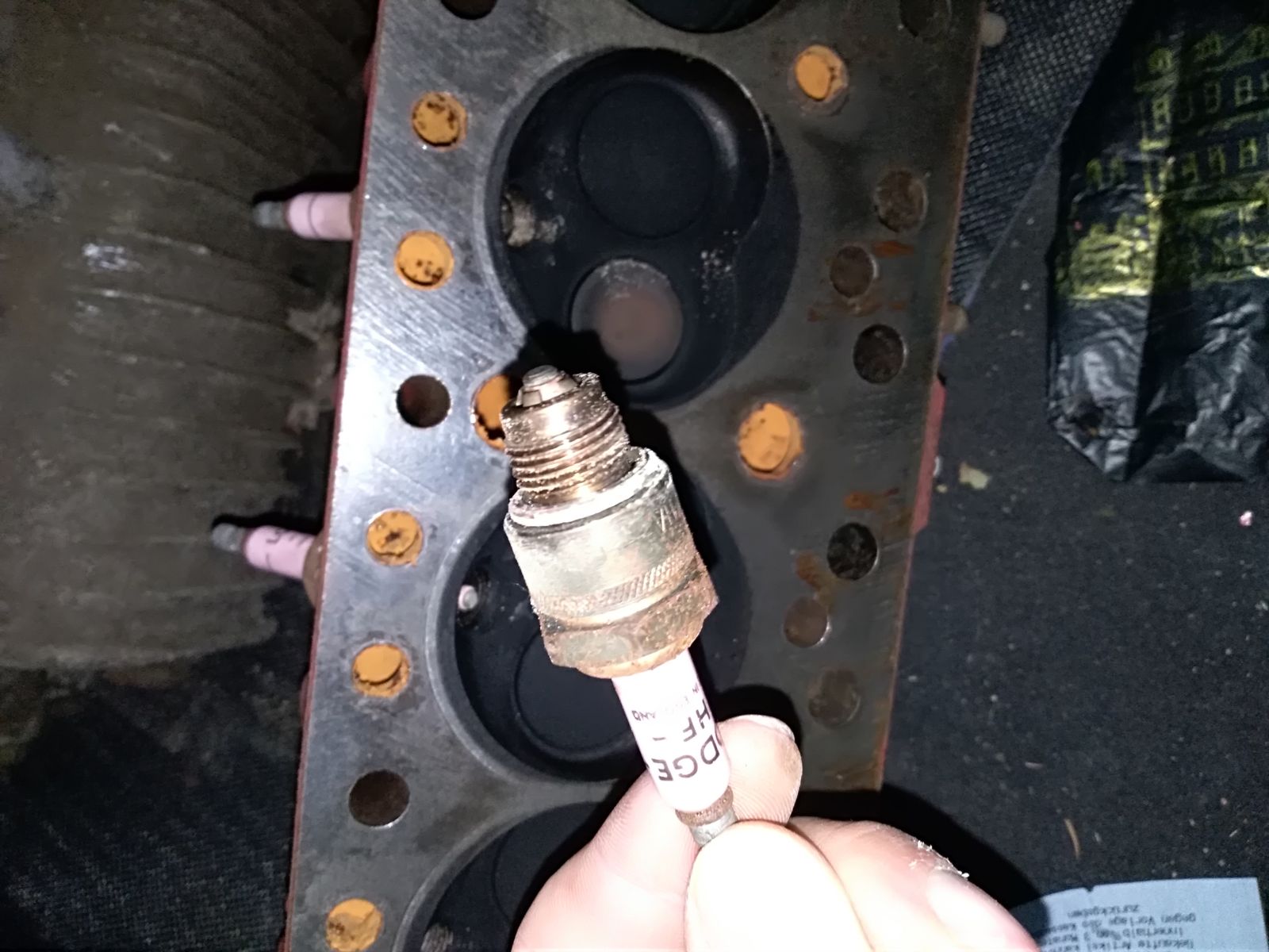

  • So. Rennmotor hab ich nun :biggrin:

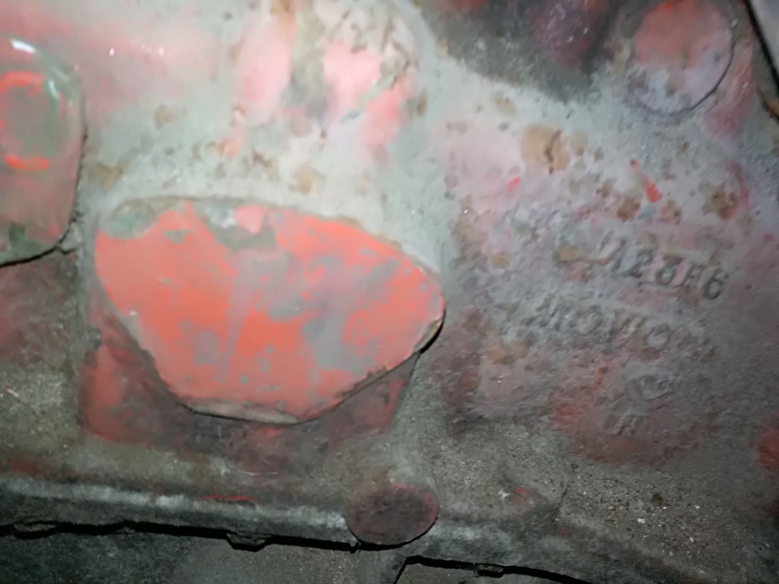

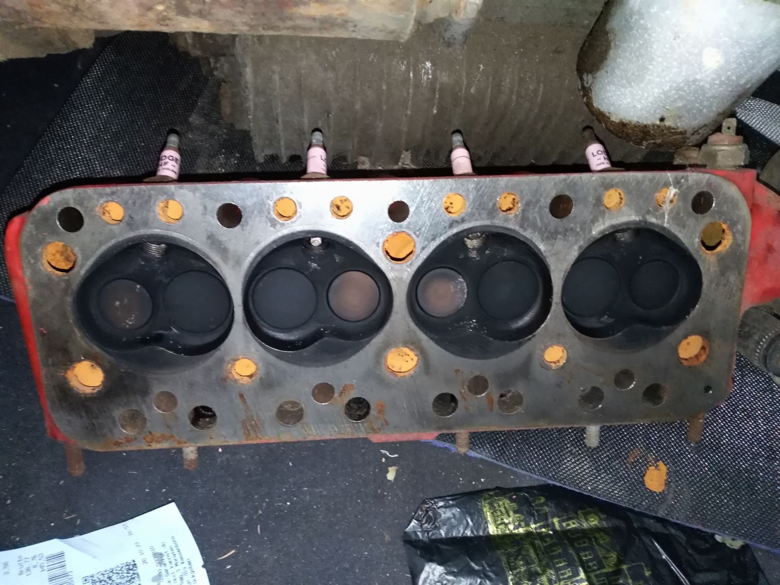

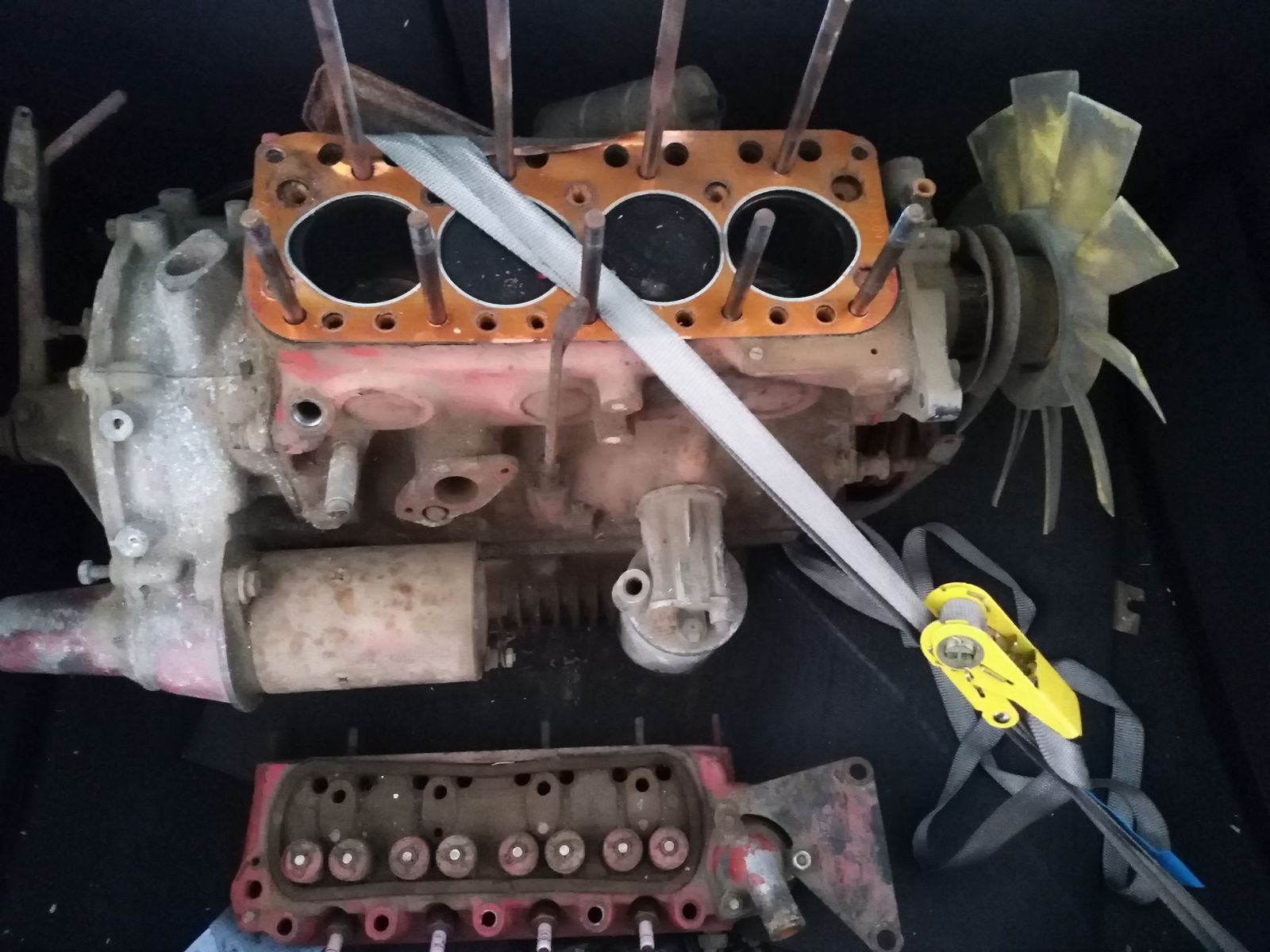

    Anbei stell ich paar Bilder rein.

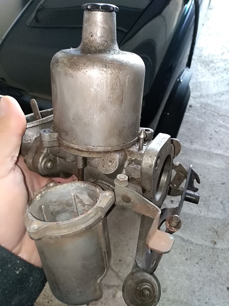

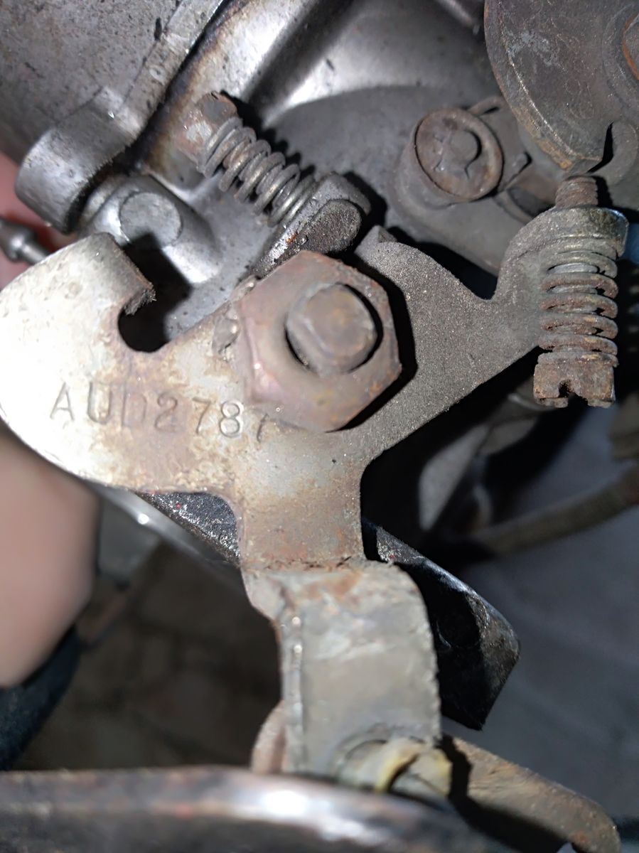

    Dazu gegeben hat er mir noch die Kipphebel Welle, Ventil Deckel, einen großen SU Vergaser und einen Verteiler.
    Eigenartige Kerzen.
    Er hat ein riesen Konvolut an Teilen, betreibt selbst Motorsport und fährt Moke und 1380ger.
    Er hat Platz gebracht und sich daher von dem Motor getrennt.
    Für das ganze Packet 500,-
  • Danke für deine Einschätzung!
    Er hat nochmal betont dass eine Nockenwelle verbaut ist die nicht für die Stadt geeignet ist. Auch ein Stahlkurbeltrieb, kann ich so aber nicht bestätigen. Lass es mal so stehen.
    Besagte Taschen hat er auch im Zylinder.
    12g295 Kopf mit ca 32 EL Ventile.
    LG. Roland
    Einmal editiert, zuletzt von Schafspelz (26. Oktober 2023 um 16:25)
  • Ich seh keine Taschen im Block egal. Zu den Motor kann man so nichts sagen, man sieht ja nicht mal die Kanäle. HS4 ist auf jedenfall etwas klein. Echte Cooper hatten ja schon Doppel HS2.
    Kann sein das da eine scharfe Nocke drin ist aber das alleine macht ihn halt nicht zum "Rennmotor" Mach halt mal das Getriebe weg dann siehst was verbaut ist. Zumindest mal den Kupplungsdeckel auf, da sollte man sofort sehen ob die Schwungscheibe Gewuchtet wurde.
