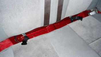

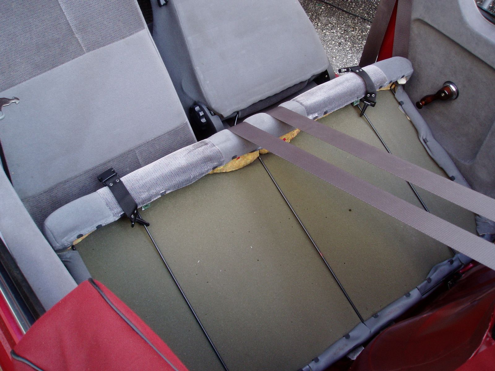

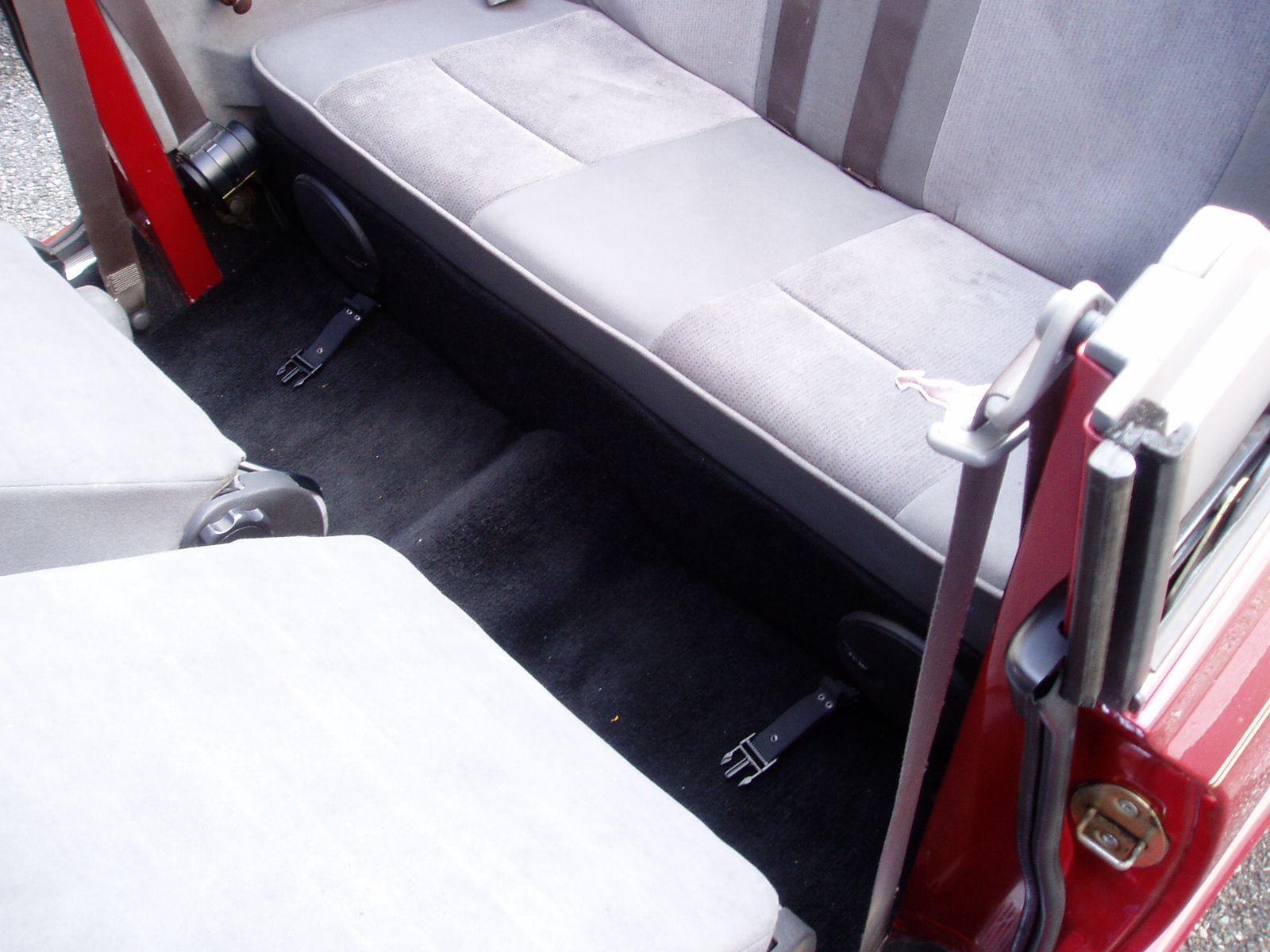

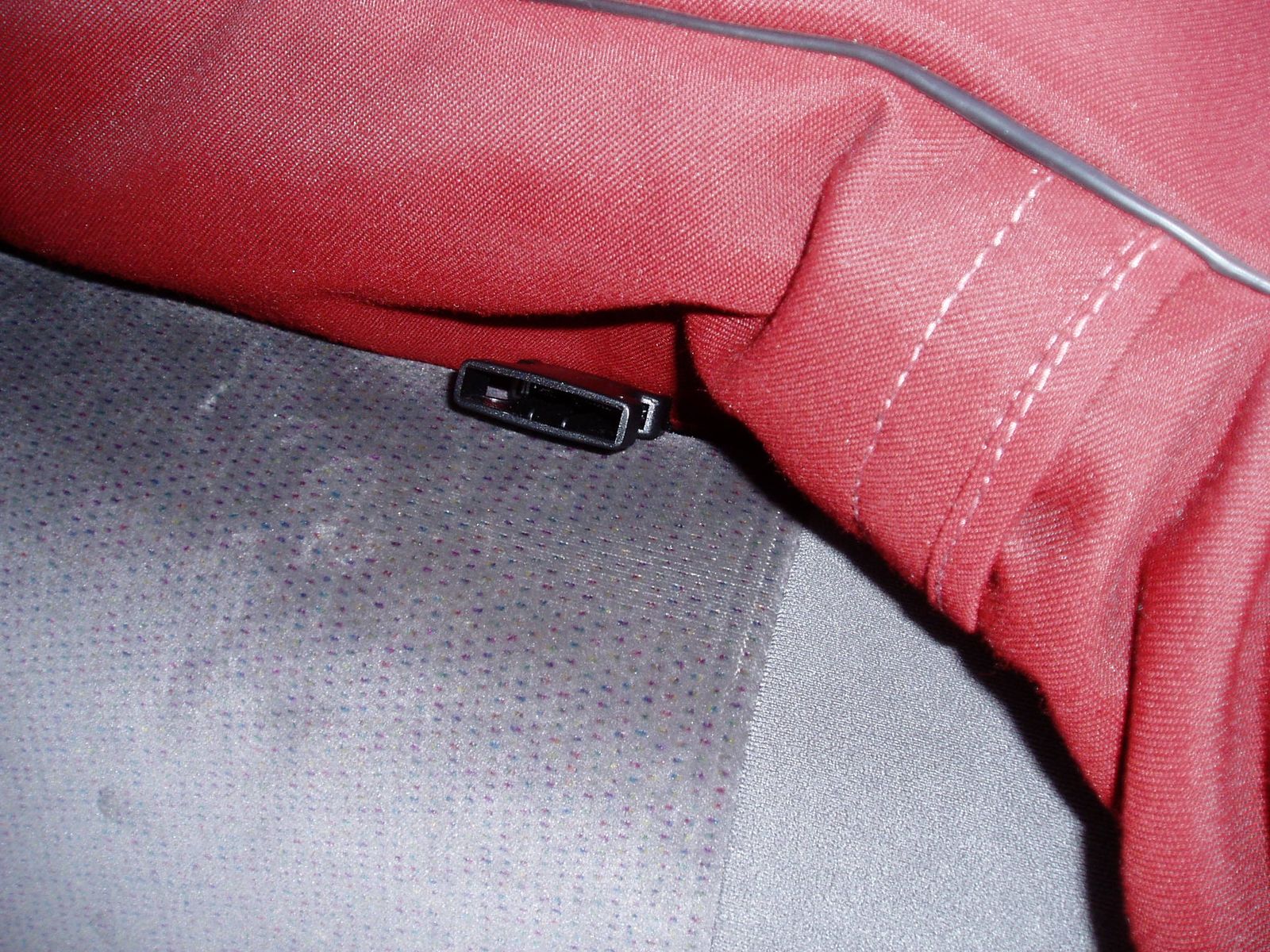

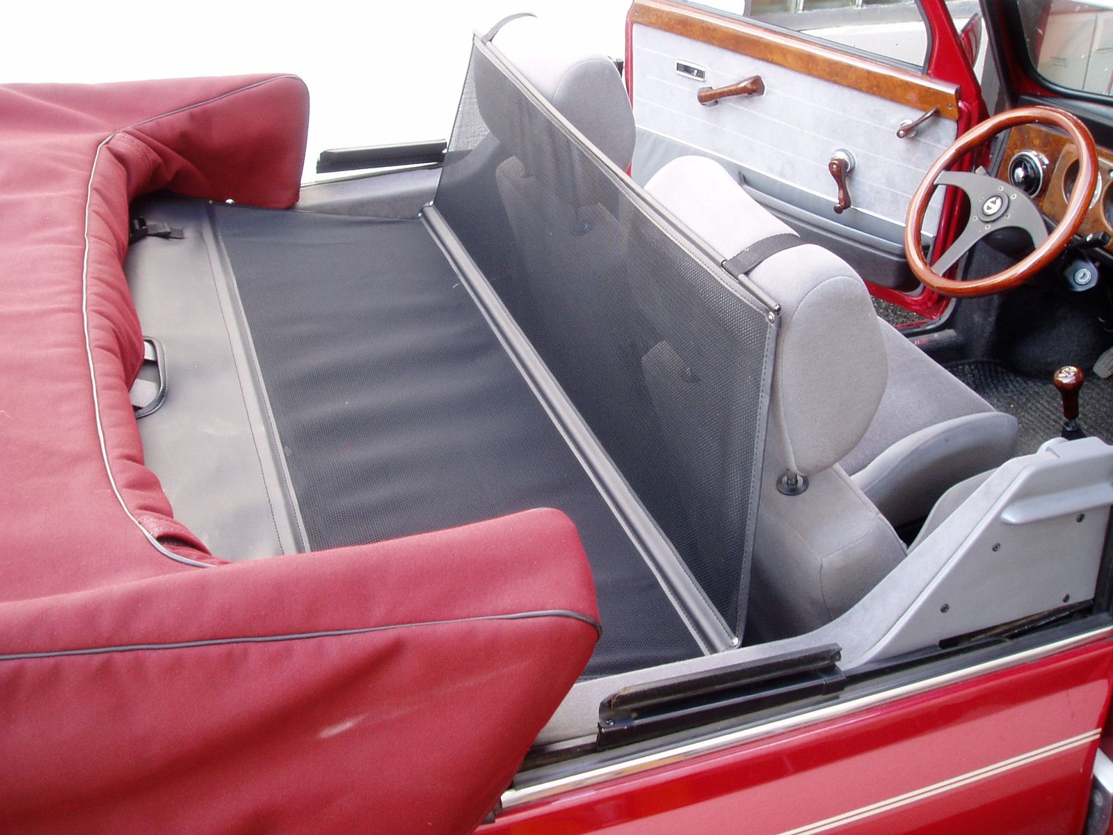

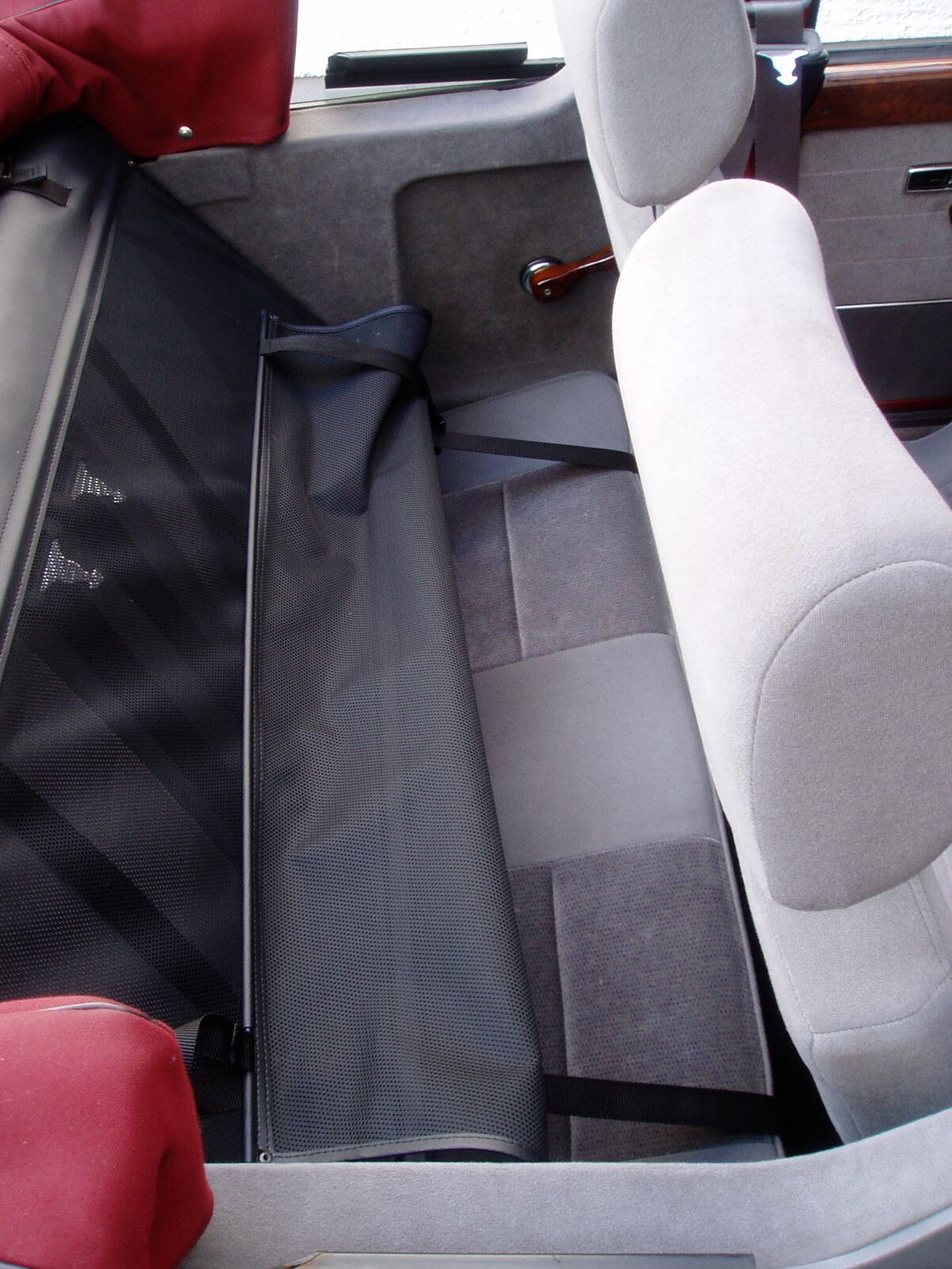

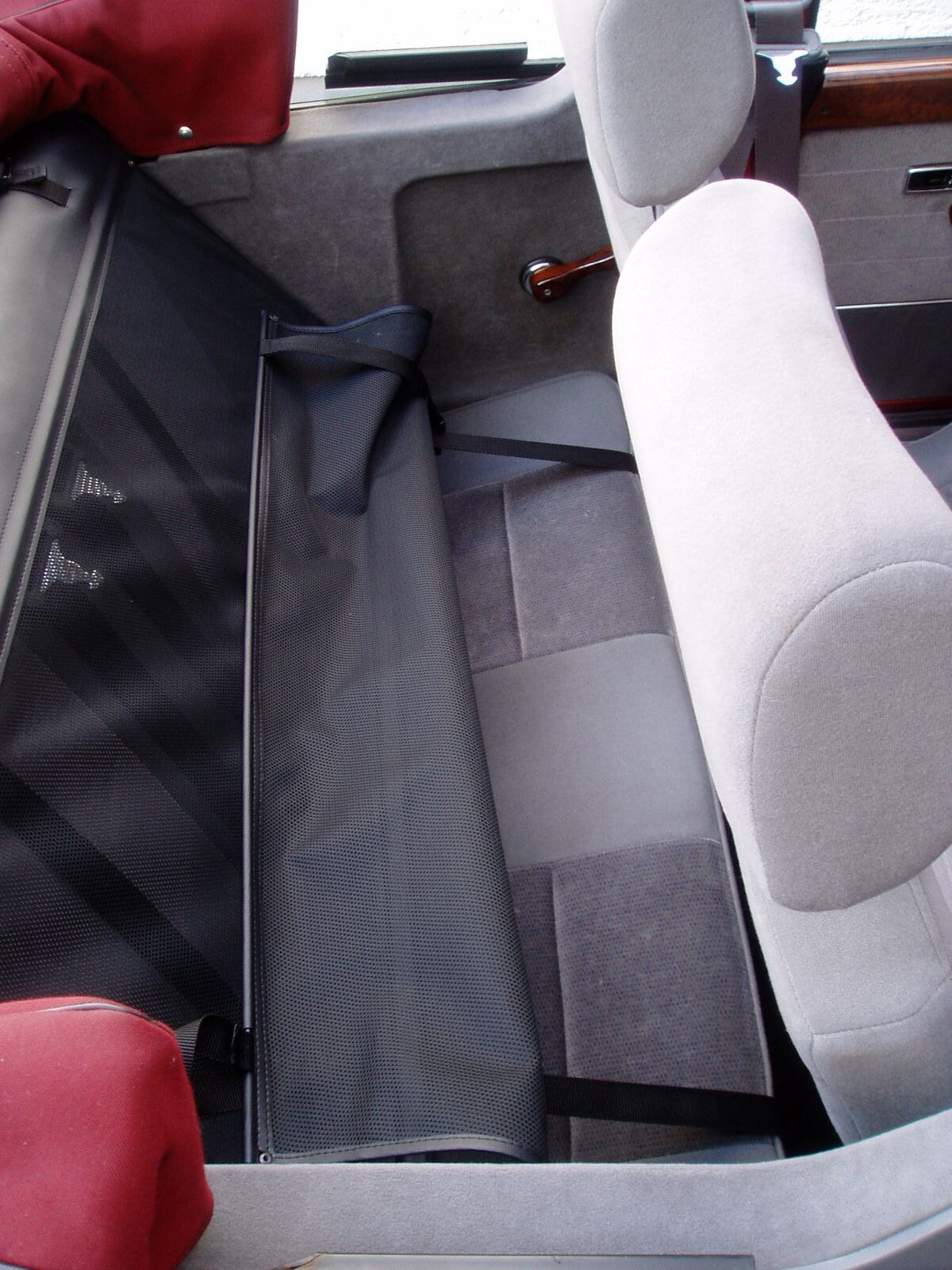

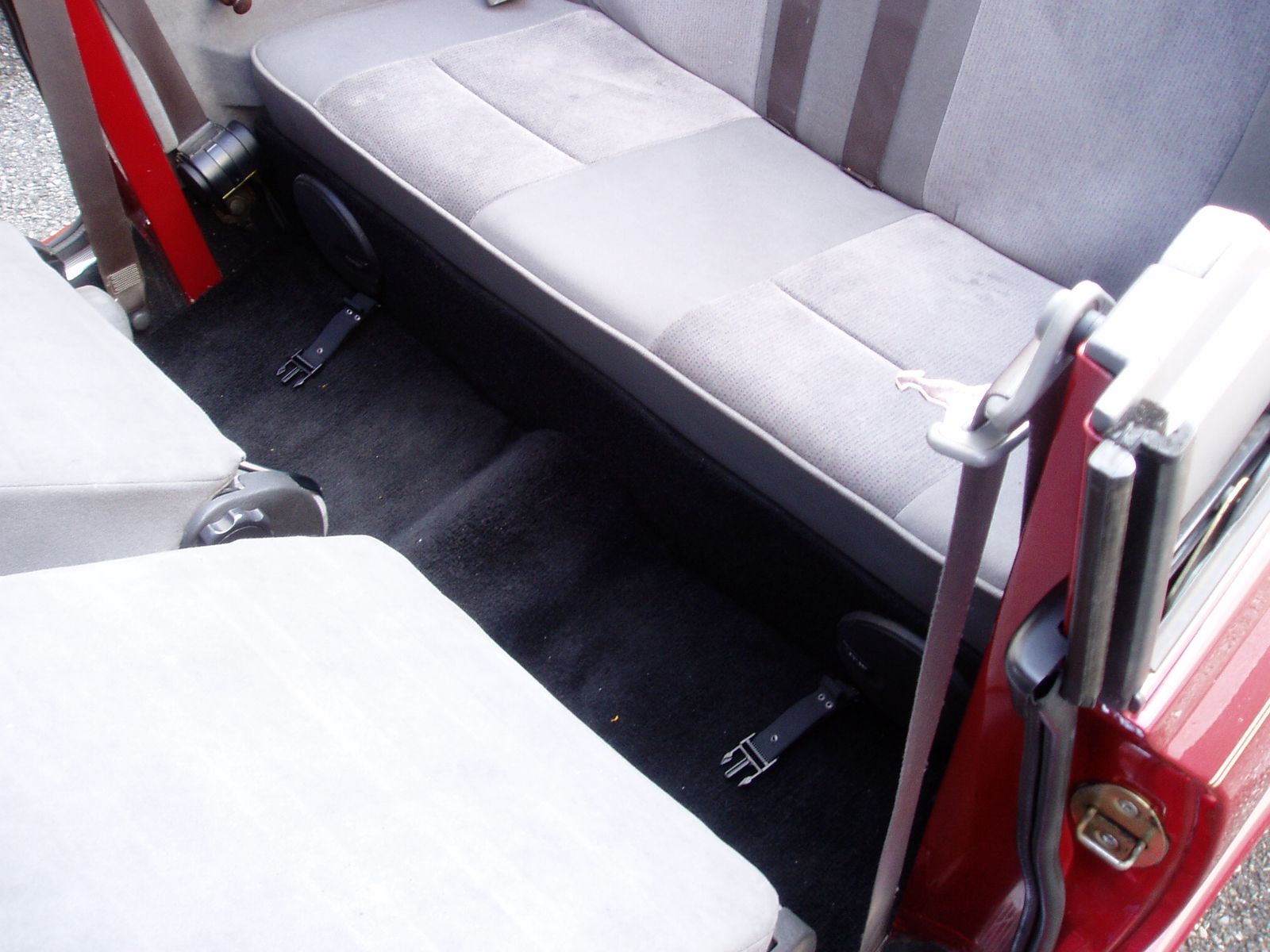

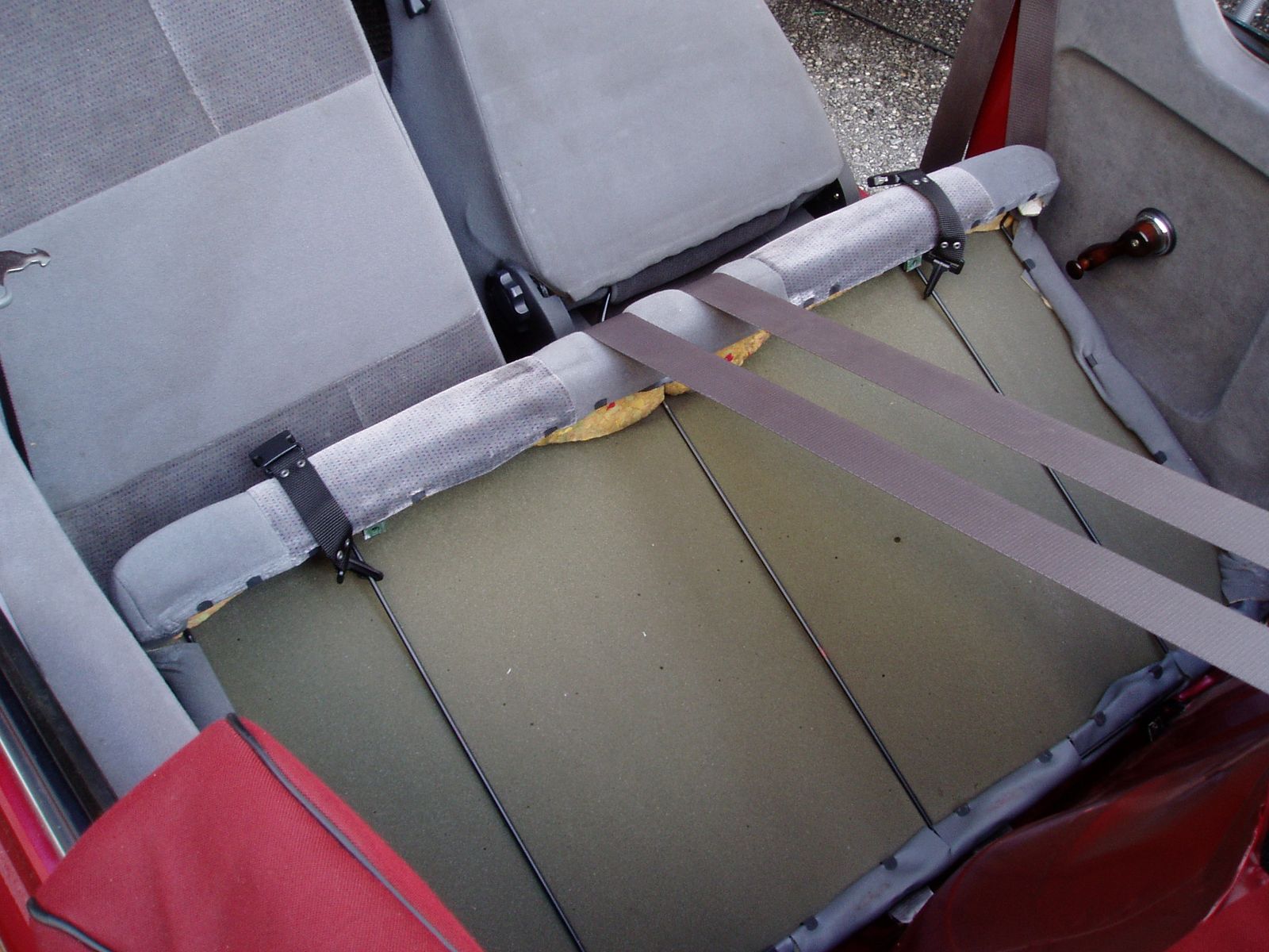

  • Das erste Bild ist das extra angefertigte Schott. Der graue Kunstlederstreifen liegt über der Rückenlehnen. Er ist dahinter mit zwei Gurten an z.B. hinter der Lehne zu montierenden Gegenstücken der Schließen eingesteckt, Zwei Gurte laufen vor der Rückenlehne unten an die Sitzbank und werden ebenfalls mit zwei Schließen befestigt (z.B. da wo die Lehne zusammen mit der Sitzbank am Blech verschraubt ist. Zwei Gurte laufen an der Rückseite der Vordersitzlehnen runter und werden dort eingesteckt. Die Hakengurte werden vorne über die Kopfstützen an den Stangen eingehakt. Wenn es einmal drin ist, ist es ruckzuck ein- und wieder ausgebaut. Foto vom eingebauten Schott finde ich leider nicht mehr. Das Dach kann ich auch nicht aufmachen, da der Mini ohne Motor hochgebockt in der Garage steht - die Deckenhöhe reicht einfach nicht mehr zum Öffnen.
    mini-forum.de/attachment/58209/

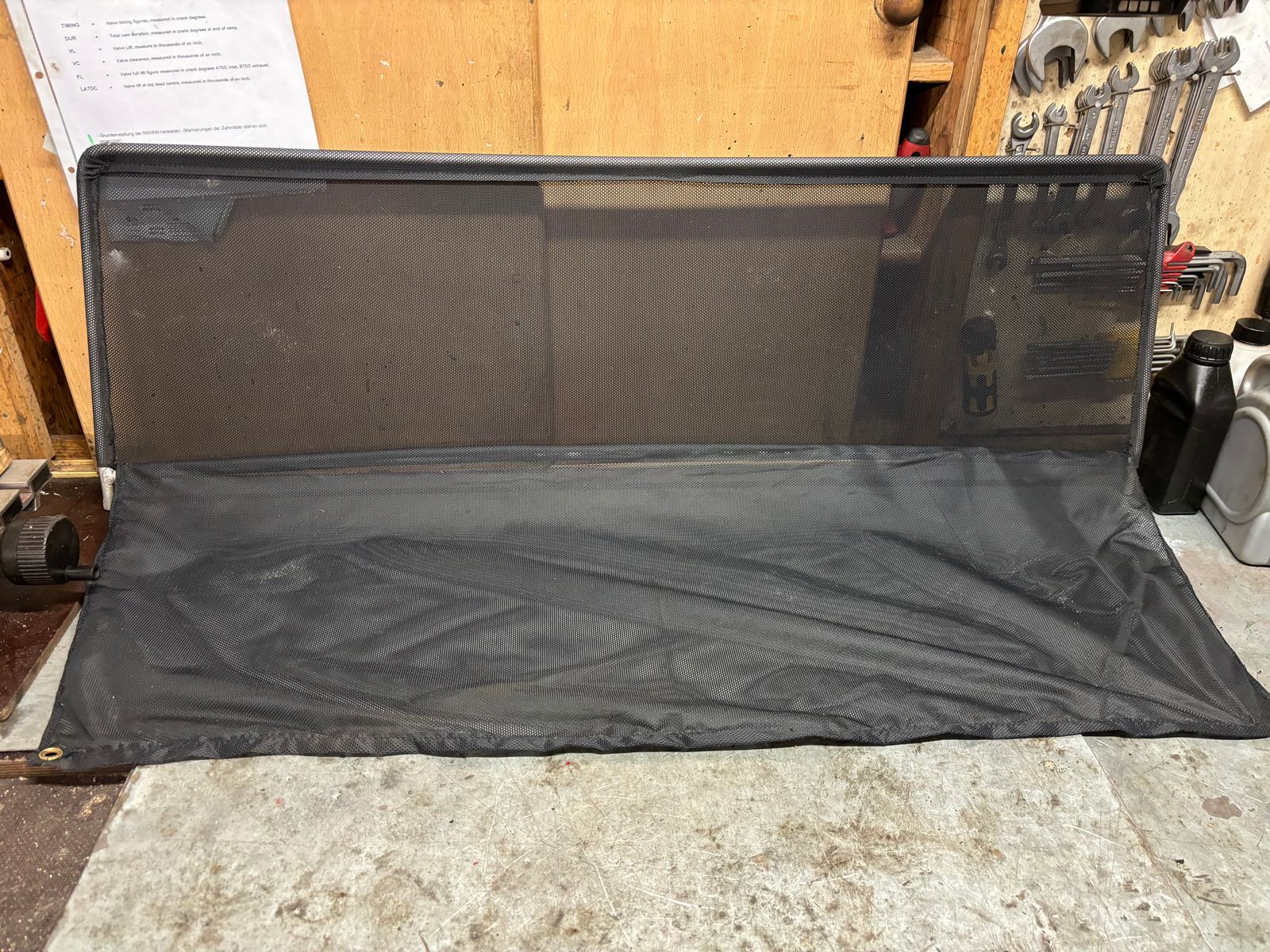

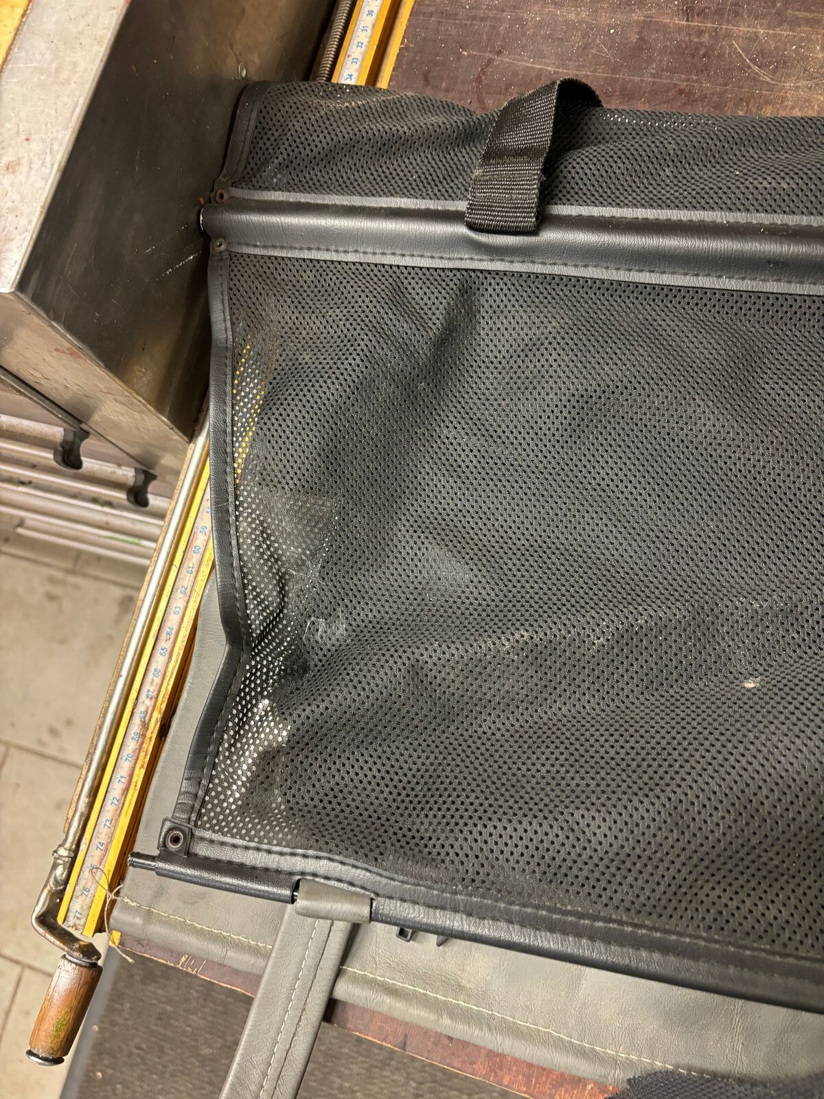

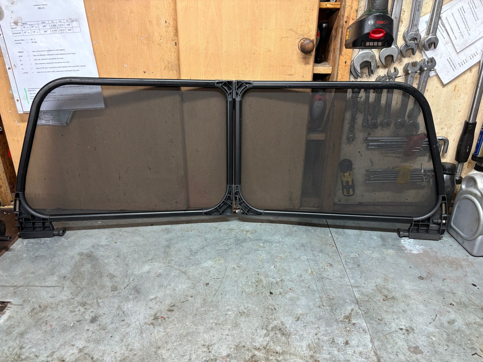

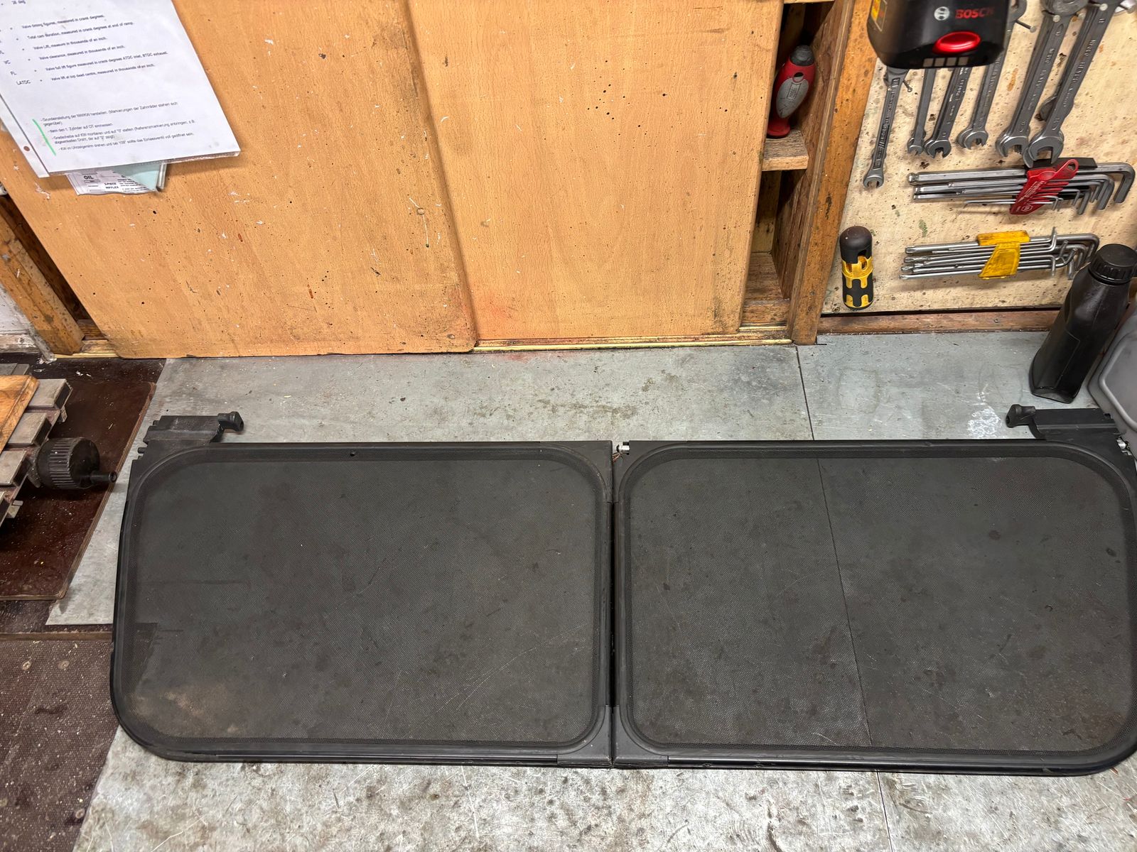

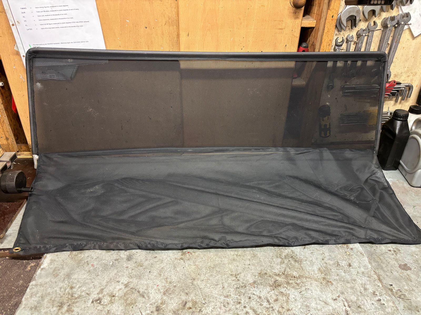

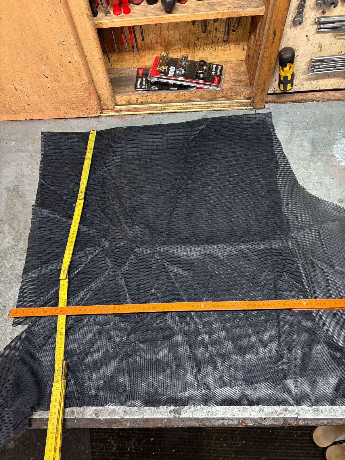

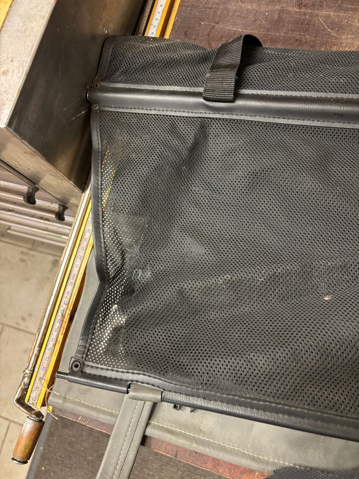

    Ich habe noch zwei Schotts gefunden, die von den Maßen her für den Mini passen würden. Die müssten allerdings noch angepasst bzw. die Befestigung hergestellt werden

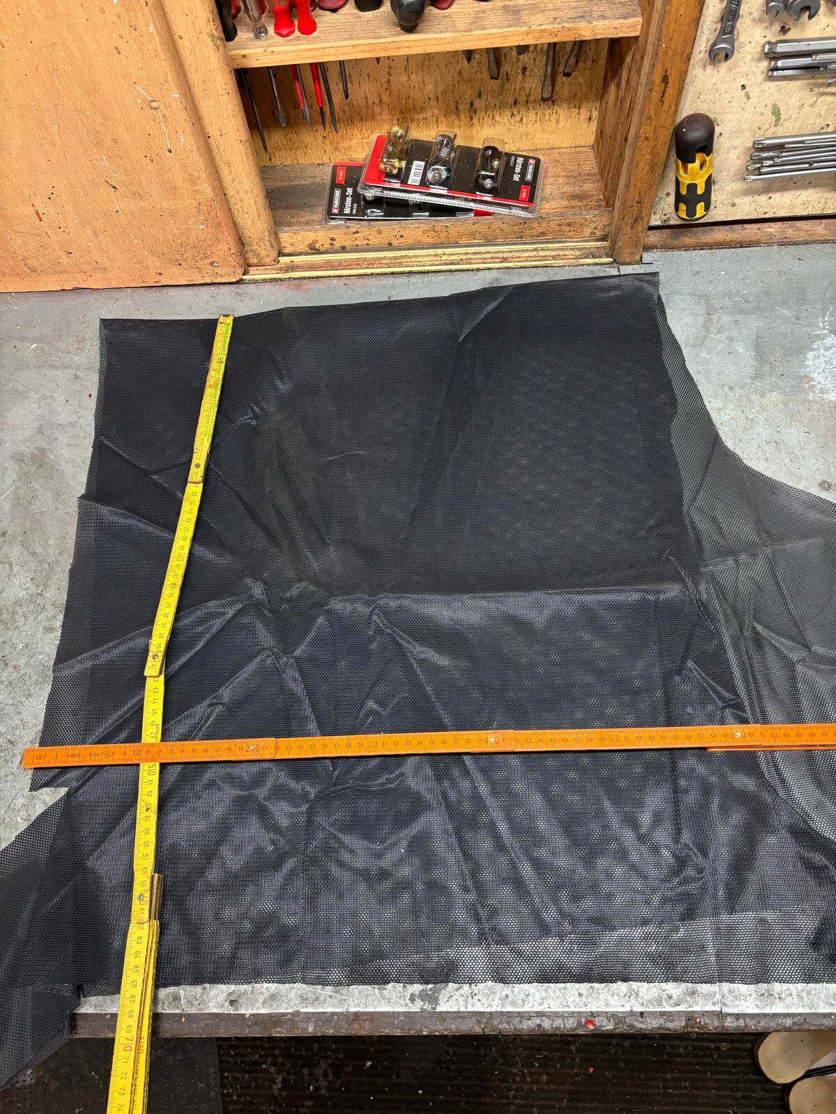

    Und ein Stück Reststoff habe ich auch noch gefunden (Länge verdoppeln, liegt zusammengeklappt auf der Werkbank)

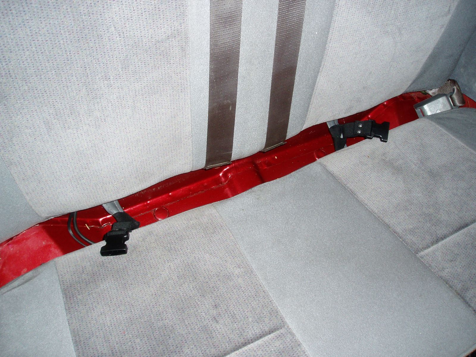

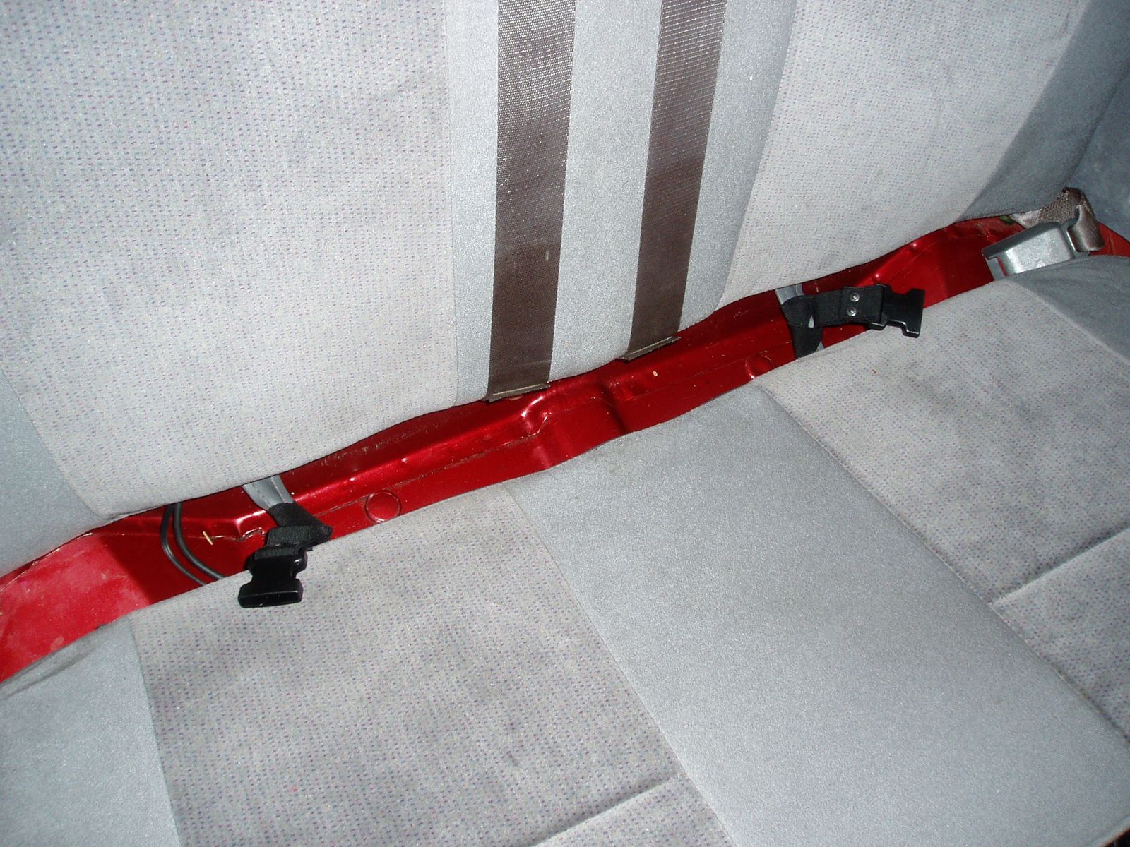

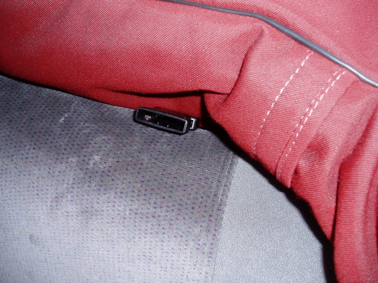

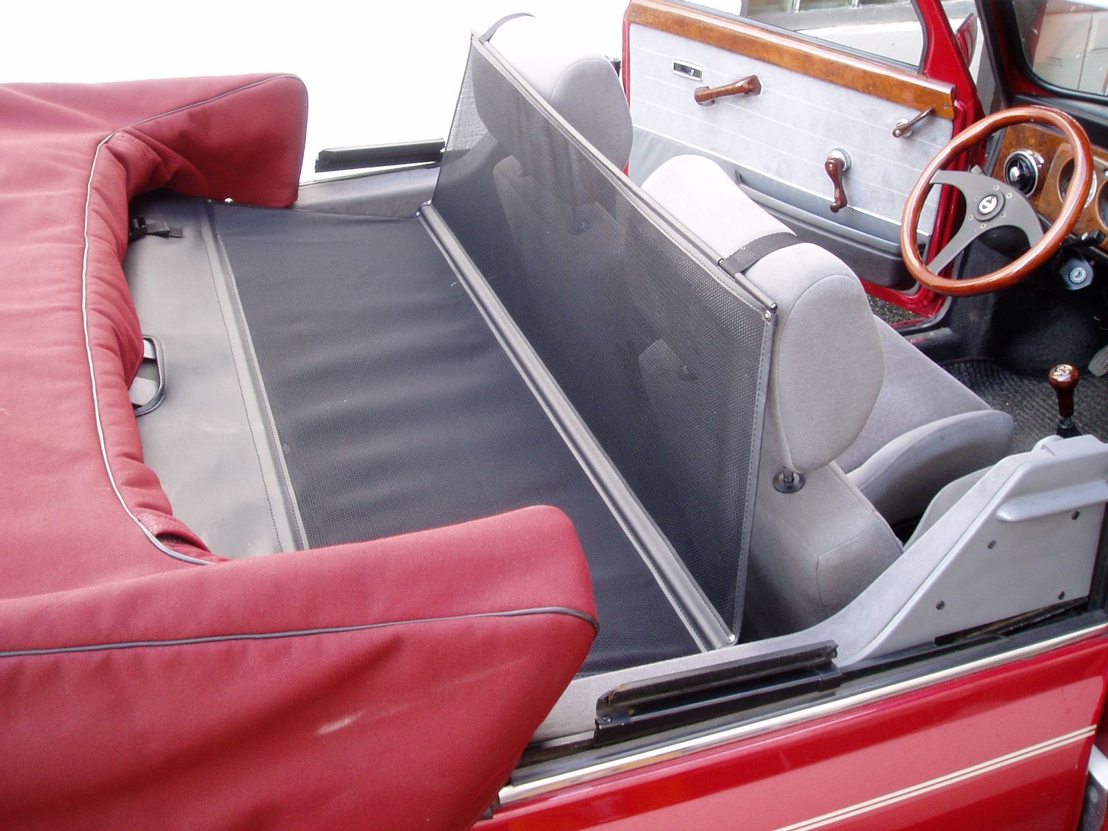

  • Doch noch Bilder gefunden:
    Befestigung Rückenlehne unten
    Ansicht mit Spanngurt von oben
    Das sieht man am Boden
    Befestigung hinten an der Rückenlehne
    Sichtbares Schloss Rückenlehne oben

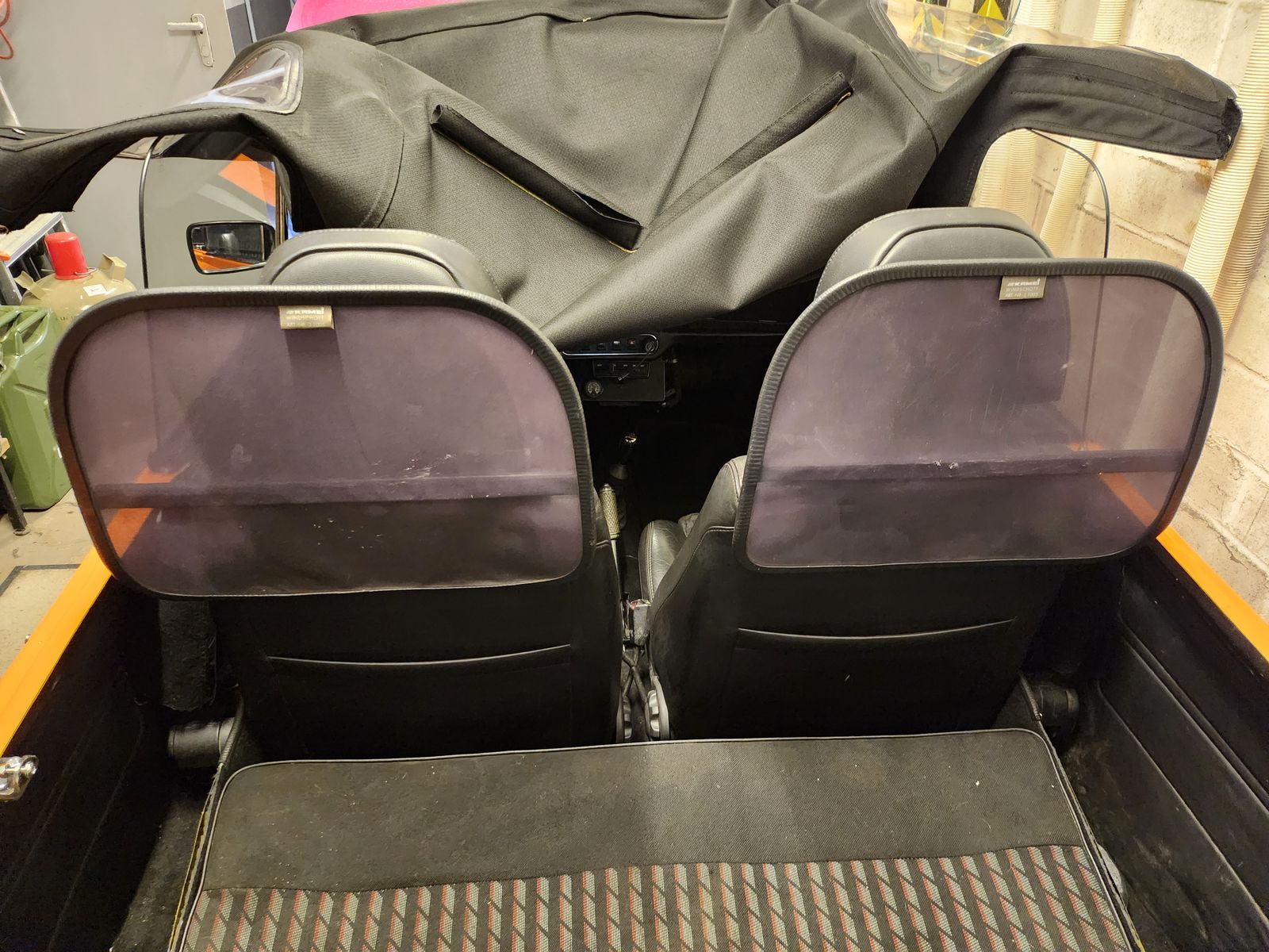

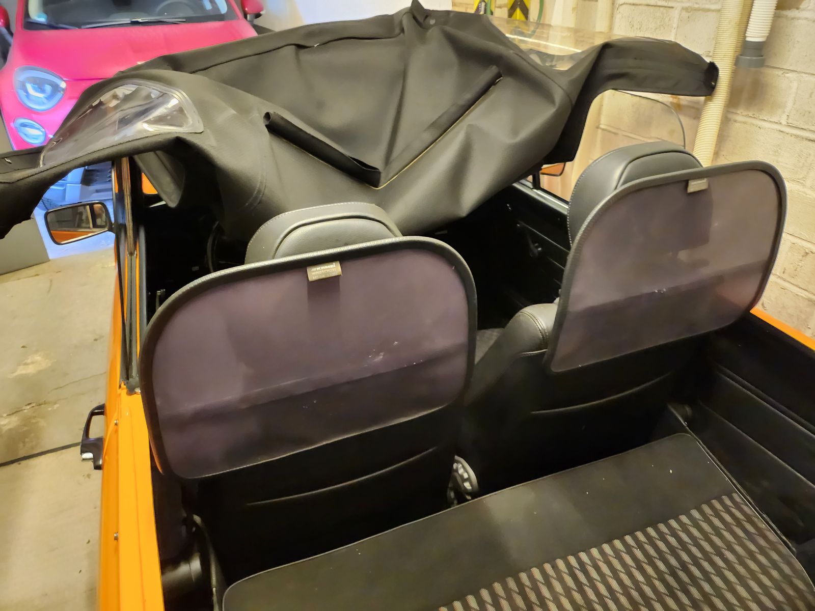

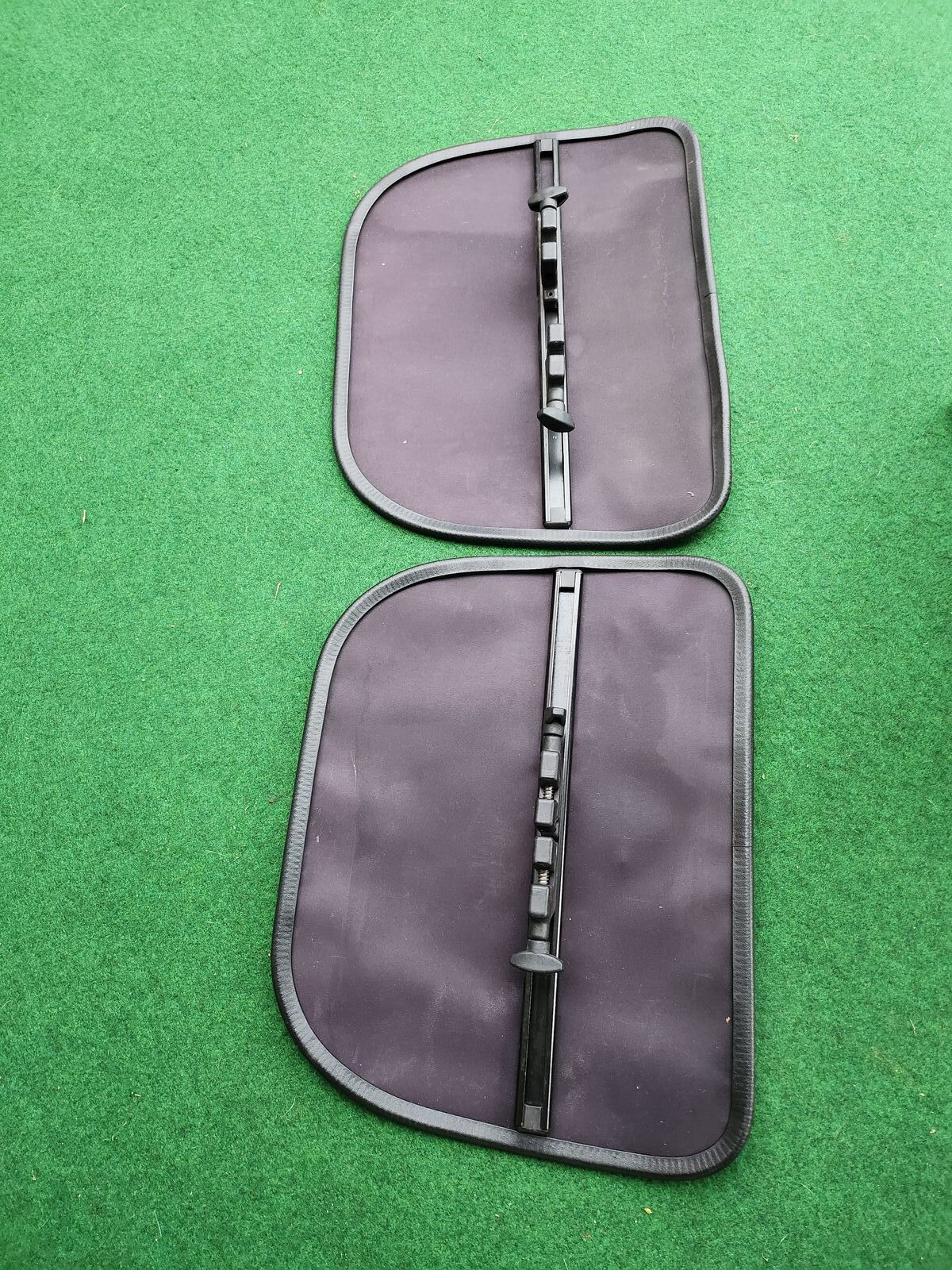

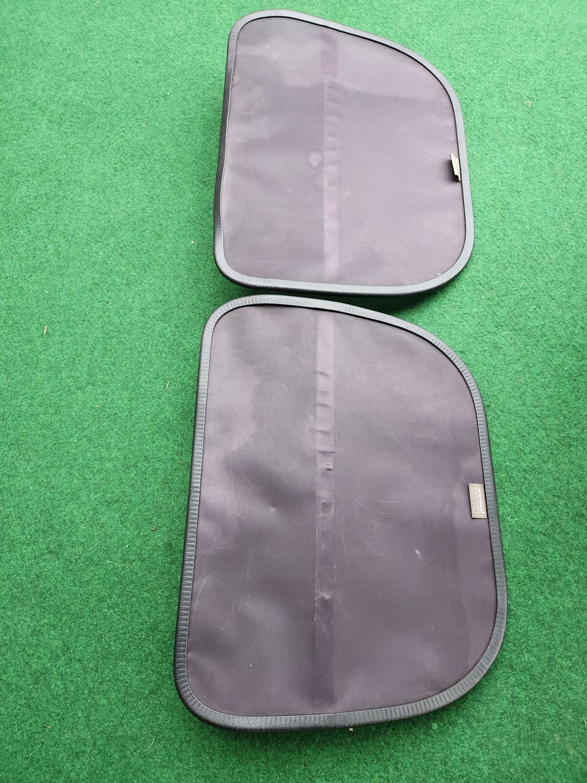

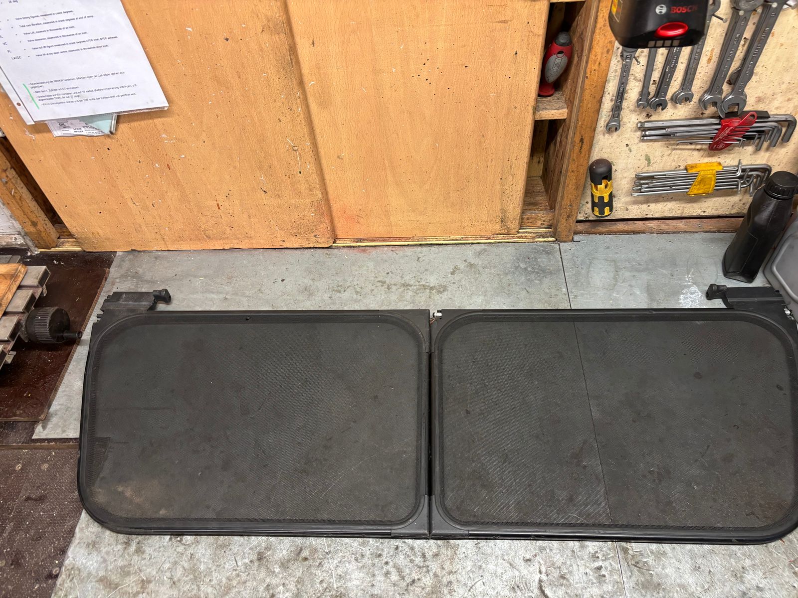

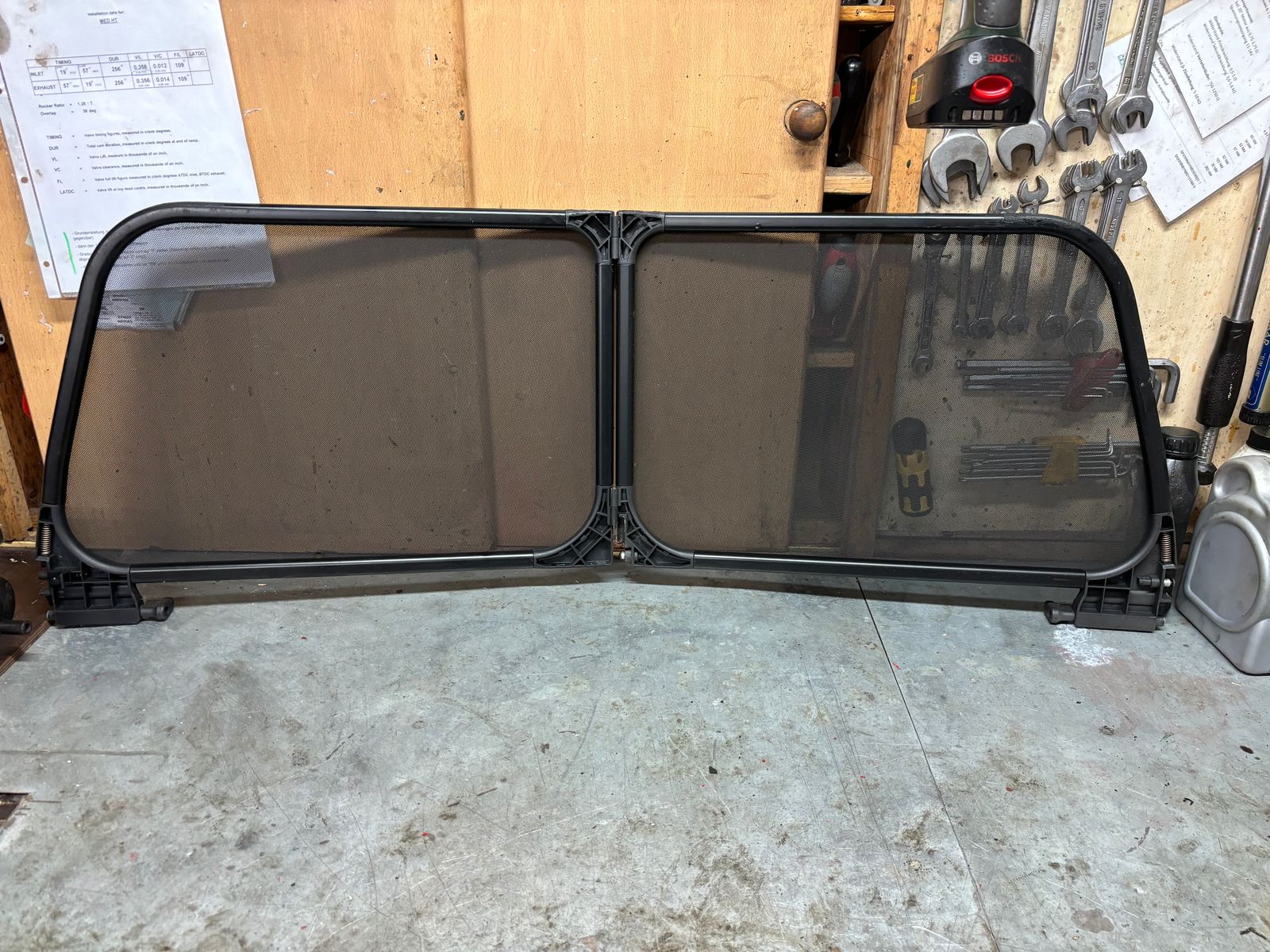

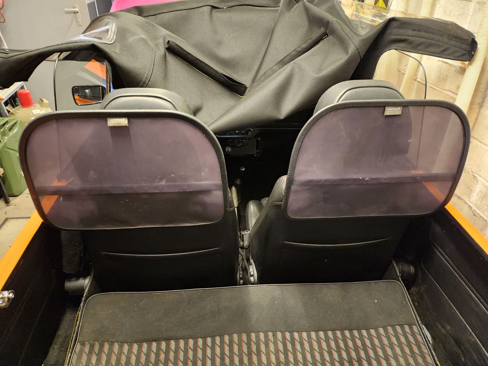

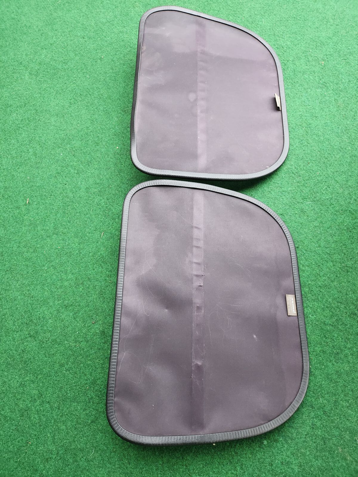

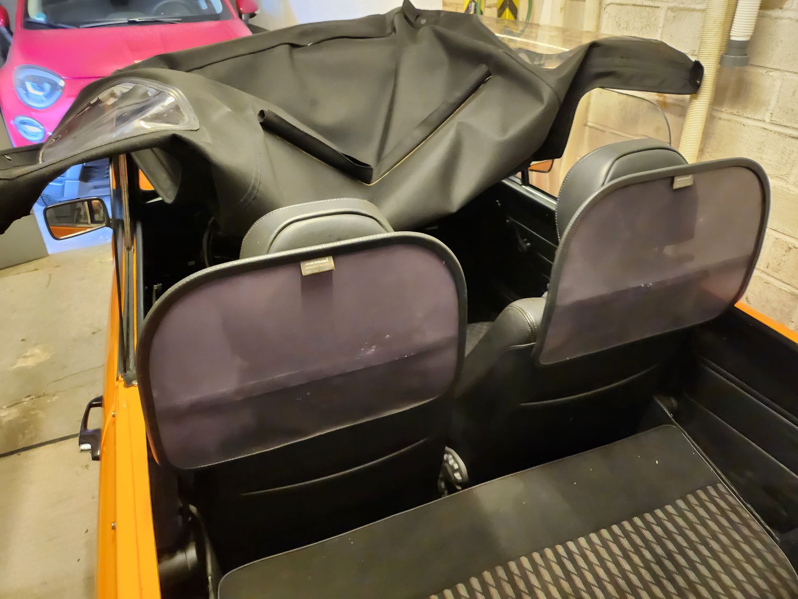

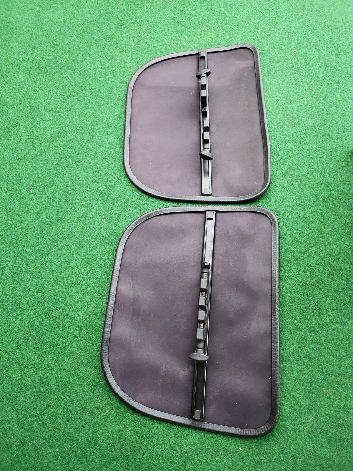

  • So, die mobilen Windschotts sind da.
    Wie versprochen ein paar Bilder.
    Testen geht aufgrund des Dauerregen gerade schlecht.
  • Das wird dir wohl nicht viel bringen. Der Wind kommt zwischen den Sitzen durch. Bei Bestellung übers Netz hast du 14 Tage zur Rückgabe. Ich schätze, du wirst sie nutzen
    Ich werde nach der ersten Testfahrt mal berichten. Es muss nur mal aufhören zu regnen :roll-eyes:
